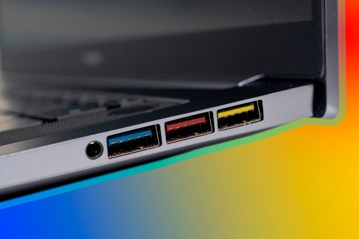

Bağlantı Noktası Renklerine Dikkat Edin
Portların rengi, genellikle hangi sürüme ait olduğunu belirlemede kullanılır. Bu sistem, tüm üreticilerde standart olmasa da genel kabul görmüş renk kodlamaları şu şekilde:
- Siyah: USB 2.0
- Mavi: USB 3.0 veya USB 3.1 Gen 1
- Turkuaz / Camgöbeği: USB 3.1 Gen 2
- Kırmızı / Sarı: Bu portlar genellikle yüksek akımlı şarj için tasarlanır. Ancak bu durum, yüksek veri aktarım hızlarını garanti etmez.
Renkler üreticiye göre değişiklik gösterebilir. Bu yüzden sadece USB’lerin renk kodlamasına güvenmek de doğru sonuç vermeyebilir.

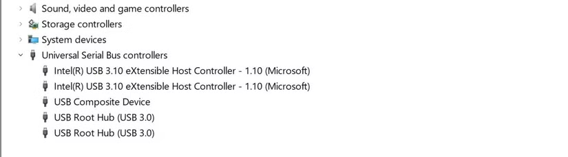

💡Windows kullanıcıları için:
- Klavyeden Windows + X tuşlarına basın
- Aygıt Yöneticisini açın
- Evrensel Seri Veri Yolu Denetleyicileri başlığı altındaki portları inceleyin
- “USB 3.0”, “USB 3.1”, “xHCI” gibi ifadeler yüksek hızlı portları gösterir

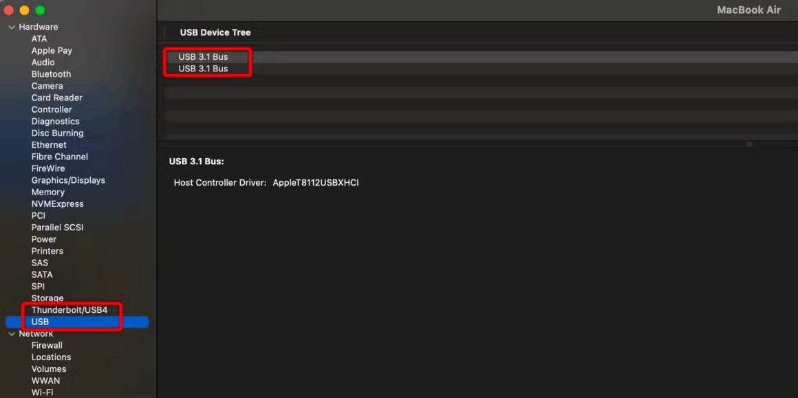

💡macOS kullanıcıları için:
- Apple menüsünden Bu Mac Hakkında seçeneğine girin
- Sistem Raporuna tıklayın
- “USB” ya da “Thunderbolt” başlığı altında port türleri ve desteklenen hızları görebilirsiniz
Bu bilgiler, sistemin desteklediği maksimum hızları anlamanızı sağlar.
