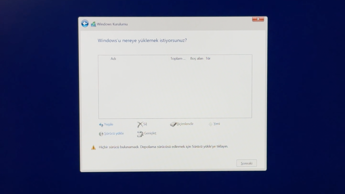

Yeni bir FreeDOS laptop aldınız ve Windows kurulumunu yapmak istiyorsunuz ancak kurulum ekranında diskler gözükmüyor. Bu durumu çözmek için ise iki yol var; Zahmetli bir yol olan uyumlu bir Intel VMD sürücüsünü USB belleğimize eklemek ya da kolay yol olan BIOS üzerinden VMD’yi devre dışı bırakıp sorunu çözmek.
10. nesil ve üstü Intel işlemcilere sahip laptopunuzda, Windows kurulum ekranında disklerin görünmemesi sorunuyla karşılaşabilirsiniz Bu sorunu kolayca çözmek için BIOS’a girerek Intel VMD ayarını kapatmalısınız. Bu adımları nasıl uygulayabileceğinizi adım adım anlatıyoruz.

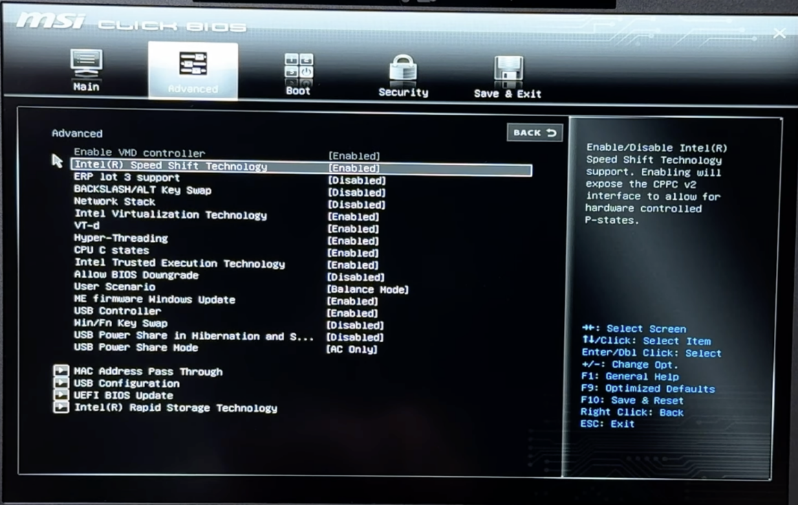

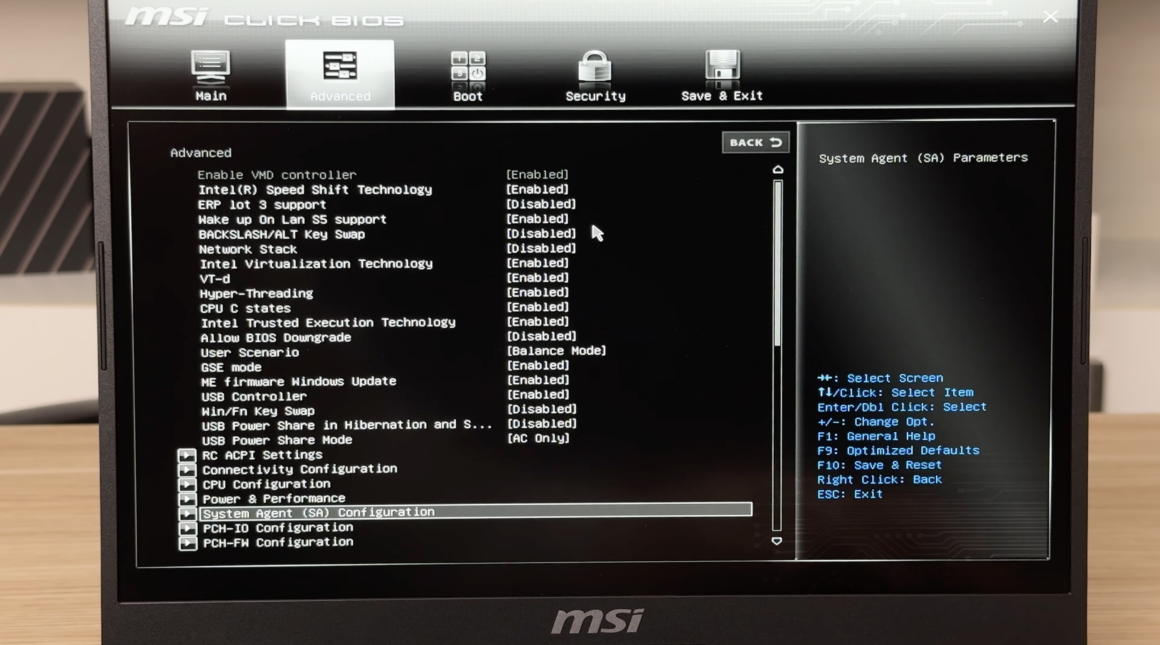

- “Advanced settings”e eriştikten sonra, eğer Intel VMD ayarını göremiyorsak veya bu ayar mevcut ama değiştirilemez haldeyse, bu durumu düzeltmek için, CTRL+S tuşlarına aynı anda basarak gizli ayarları görünür hale getiriyoruz. (Bazı modellerde gerekli olmayabilir.)

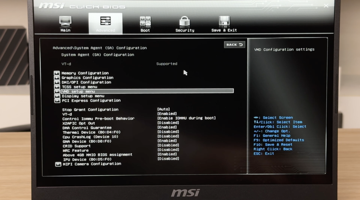

- Eğer görünürde bu seçenek yok ise fakat “System Agent (SA) Configuration” menüsü varsa bu menüye girerek görebilirsiniz.

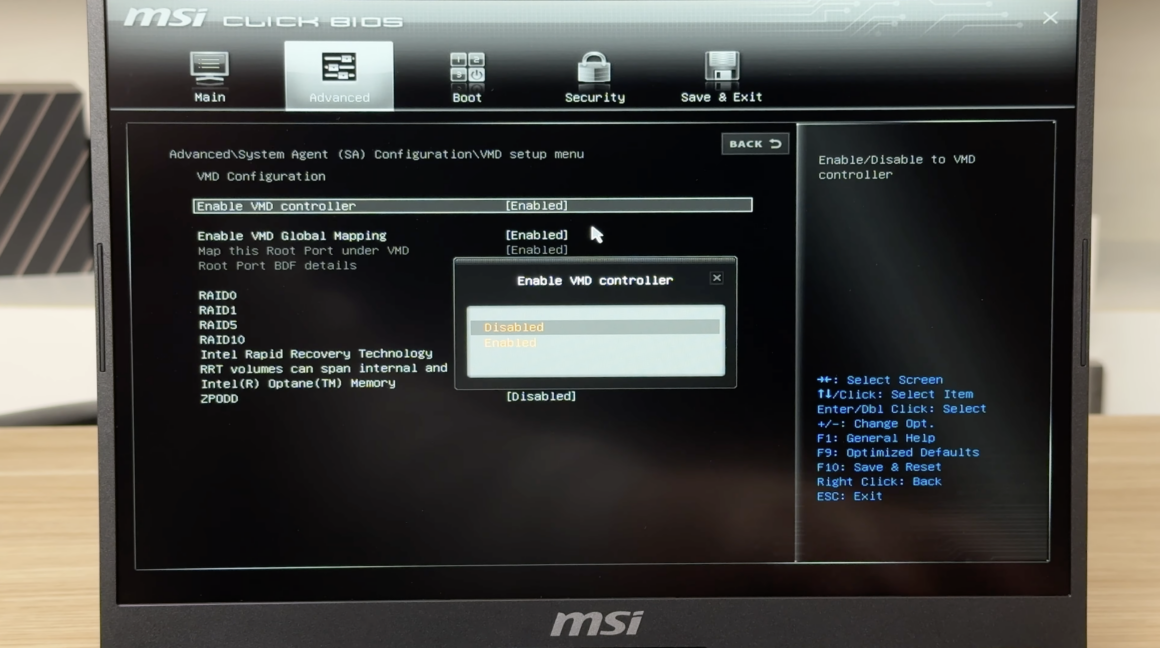

- Bu menüde, Eğer varsa ”VMD setup menu” kısımına girip “Enable VMD Controller” seçeneğini buluyoruz ve üzerine gelerek Enter tuşuna basarak bu disabled yapıyoruz. Bu, Intel VMD ayarını devre dışı bırakacaktır.
- Yaptığımız değişiklikleri kaydetmek için klavyeden F10 tuşuna basıyoruz ve ardından “Save” seçeneğini seçmek için Enter tuşuna basıyoruz. Bu, yapılan ayarların kaydedilmesini sağlayacaktır.

- Hiçbir depolama aygıtı bulunamadı. Depolama aygıtlarını görüntülemek içim Sürücü yükleyin uyarısı belirecek. Sürücü yükle seçeneğine basın.
