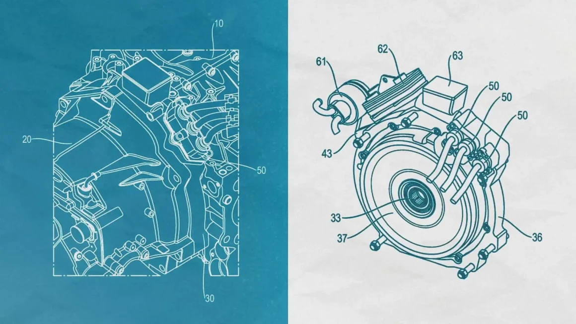

CarBuzz tarafından ortaya çıkarılan ve Dünya Fikri Mülkiyet Örgütü’ne (WIPO) sunulan bir patente göre, şirket, tedarikçi Yasa’nın daha küçük ve daha hafif eksenel akı motorlarını bir içten yanmalı motorla birleştiren yeni bir hibrit güç aktarma sistemi geliştiriyor. Patent, herhangi bir binek otomobilindeki kullanımı kapsasa da özellikle “spor otomobiller için” uygulamalardan bahsediyor.
Patent Tam Olarak Ne Anlatıyor?
Konsept, yüzeysel olarak oldukça basit görünüyor. Porsche’nin şu anda 911 Carrera GTS’de yaptığı gibi, nispeten hacimli bir radyal akı motorunu PDK şanzımanına entegre etmek yerine; ince, disk şeklindeki yeni Porsche eksenel akı motoru, motor ile şanzıman arasına, çift kütleli volan tertibatının içine düzgün bir şekilde yerleştirilecek.
Elektrik motoru ve içten yanmalı motor, çift kavramalı şanzıman aracılığıyla birlikte çalışacak. Motorun ultra ince tasarımı sayesinde (bazı uygulamalarda 8 cm’den daha ince), genel güç aktarma sistemine fazla uzunluk katmayacak. Bu, motor ve e-motorun önemli bir ödün vermeden, bir 911’de olduğu gibi sürücünün arkasında kalması gerektiği anlamına geliyor. Patent, sistemin orta veya arkadan motorlu bir düzeni barındırabileceğini de belirtiyor.
