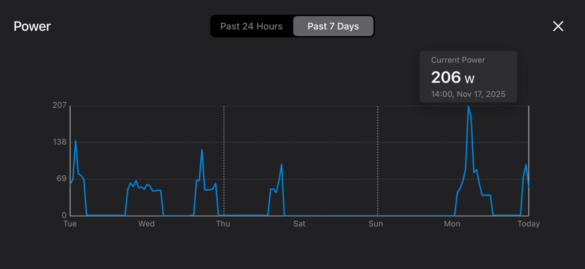

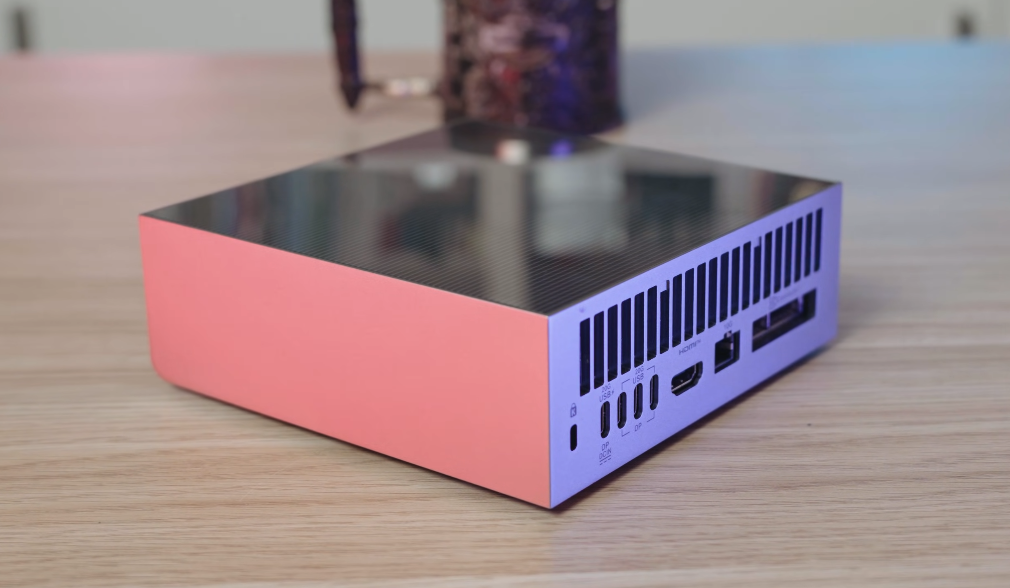

Mini bilgisayarımız 15x15x5 cm boyutunda ve 1.48 KG ağırlığa sahip. Köseli bir tasarımı bulunan GX10’un gövdesi ise metalden yapılmış. Üst kapak ise cam-plastik gibi bir malzemeden oluşuyor ki bu da aslında WiFi ve Bluetooth bağlantılarının engellenmemesi için gerekli. Gücünü ise 240 Wattlık adaptörden alıyor ve yoğun yük altında en fazla 210W’a yaklaşabiliyoruz. Boşta ise 50-55W civarında geziyor GX10. Tüm giriş çıkış noktaları arkada ve bunlara baktığımızda;
- 3x 20 Gbps hızında ve DP alt modu da bulunan Type C portu.
- 1x 180W PD 3.1 destekli 20 Gbps Type C.
- 1X HDMI 2.1
- 1x 10 Gbit Ethernet girişi.
- 1x Kensington Kilidi.
- 2x NVIDIA ConnectX 7 bağlantısı. Bu bağlantı sayesinde 2 adet GX10’u birleştirip işlem kapasitemizi arttırabiliyoruz.
- Cihazda Type A USB portları ise bulunmuyor.
Soğutma sistemi ise havayı alt kısımdan alıyor ve arkadan tahliye ediyor. Tam yük altında GPU’muz 89 dereceye ulaşabiliyor ancak performans kaybı minimum düzeyde kalıyor.

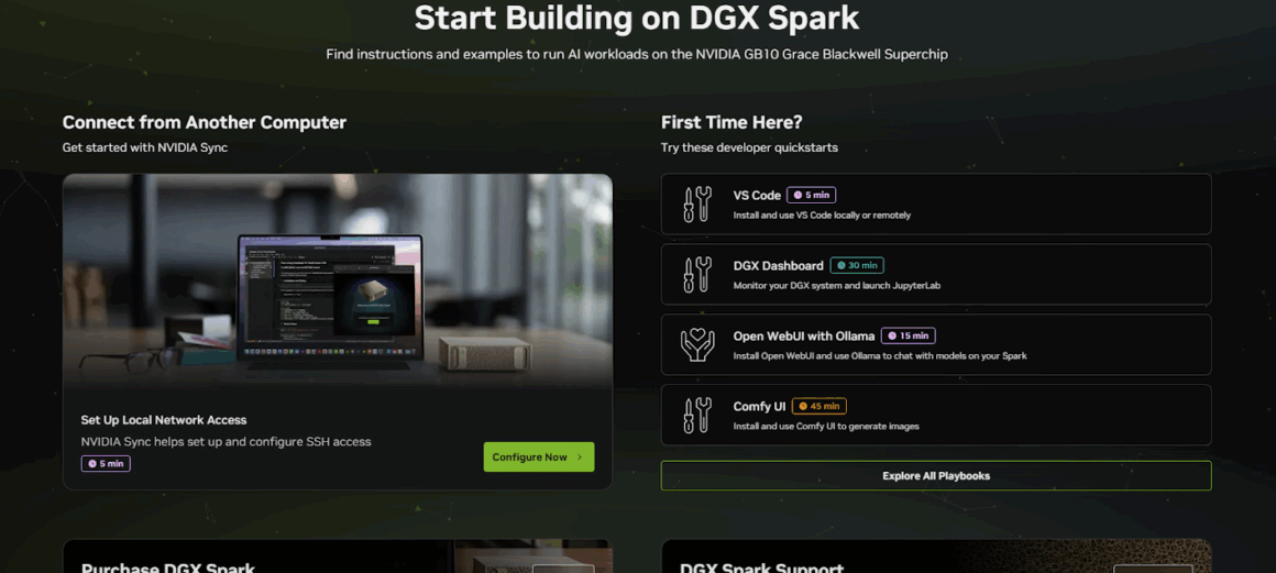

Bunların yanında ARM tabanlı ve güncel bir donanımla geldiği için NVIDIA, test edilmiş ve adımları takip ettiğinizde genellikle direkt çalıştırabileceğiniz PlayBooklar sunuyor. Bu PlayBooklar size yetmezse ve kendiniz bir özelleştirme yapmak isterseniz ARM ve yeni GPU’ya uygun derlemeler yapmanız gerekebilir.

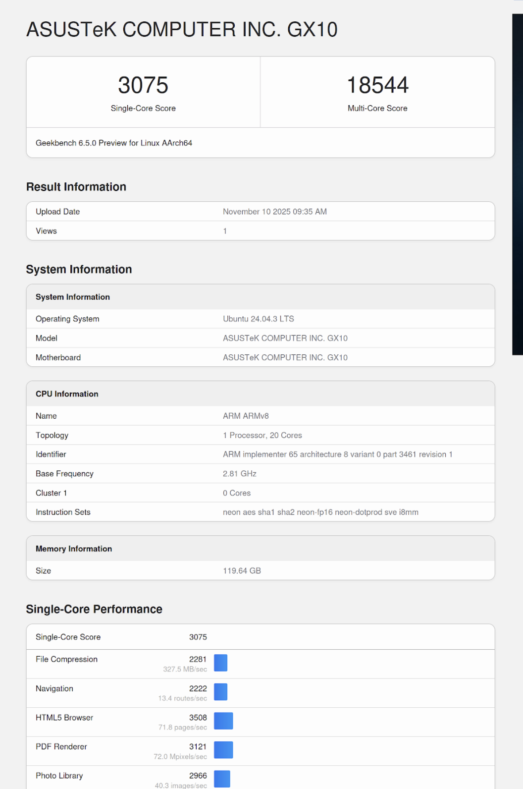

İşlemci için Geekbench’in Beta ARM sürümünü kullandık. Elde ettiğimiz skorlar ise şöyle:
- Tek Çekirdek: 3075
- Çok Çekirdek: 18544

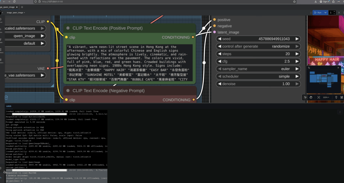

ComfyUI’ı da kolayca kurup çalıştırabiliyoruz. Flux ve Qwen ile resim oluşturmayı da hızlı bir şekilde gerçekleştirebiliyoruz.
Qwen Image ile varsayılan ayarlarda resim 215 saniyede oluşturuluyor.
Varsayılan resim oluşturma işlemi ise yaklaşık 7 saniye sürüyor.
