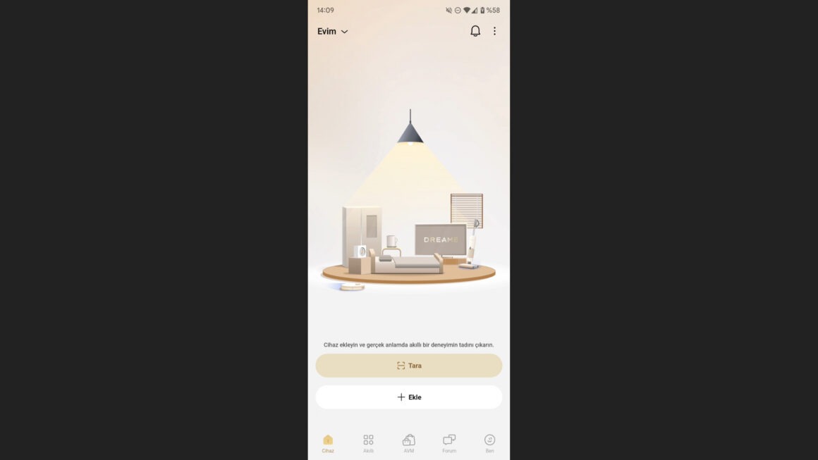

Cihazın kurulumuyla başlayalım isterseniz. Dreamehome App uygulamasını indirip hesap açtıktan sonra karşınıza ekran geliyor. Bluetooth, Konum gibi seçenekleri aktif ettikten sonra “Tara” butonuna tıklıyoruz.

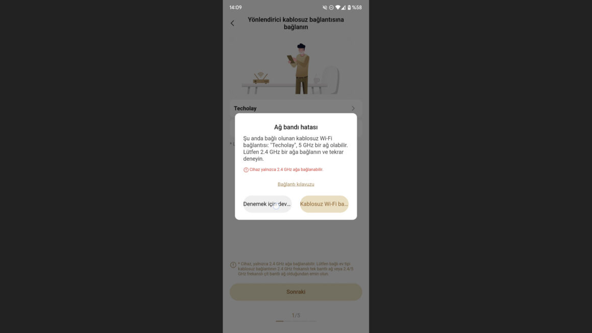

Kameramız açılıyor ve cihazın üzerinde bulunan QR Code’u tarıyoruz. Tarama işleminden sonra uygulama bize bu cihazın hangi Wi-Fi’a bağlanacağını soruyor. Wi-Fi ağını belirliyoruz ve Wi-Fi şifresini doğru şekilde giriyoruz. Eğer sizin de Wi-Fi ağınız 5 GHz ise ekrandaki uyarıyı verecektir. “Denemek için devam et” butonuna tıklayarak devam ediyoruz. Eğer bağlanamazsanız 2.5 GHz bir ağ ile bu işlemi tekrar deneyebilirsiniz.
Ardından cihazı güç kablosuna bağlıyoruz ve açma butonuna tıklıyoruz. Cihaz açıldıktan sonra aşağıdaki “Powered On” tikini işaretleyip devam ediyoruz.
Bir sonraki adımda uygulama bizden cihazın güç düğmesine ve AQ yani Air Quality düğmesine üç saniye boyunca basılı tutmamız gerektiğini söylüyor. Eğer işlem başarılı olursa çocuk kilidi ışıklarının düzenli olarak yanıp sönmesi gerekiyor. Bu adımdan sonra aşağıdaki “The network provisioning mode is now displayed” seçeneğini tikleyip devam ediyoruz.
Sonraki aşamada geçici olarak cihazın ağına bağlanacağız. Bunun için “Cihaz kablosuz bağlantı noktası bağlantısı” butonuna tıklıyoruz. Biraz bekledikten sonra karşımıza çıkan ağa bağlan diyoruz. Ardından bağlanma işleminin tamamlanmasını bekliyoruz.
