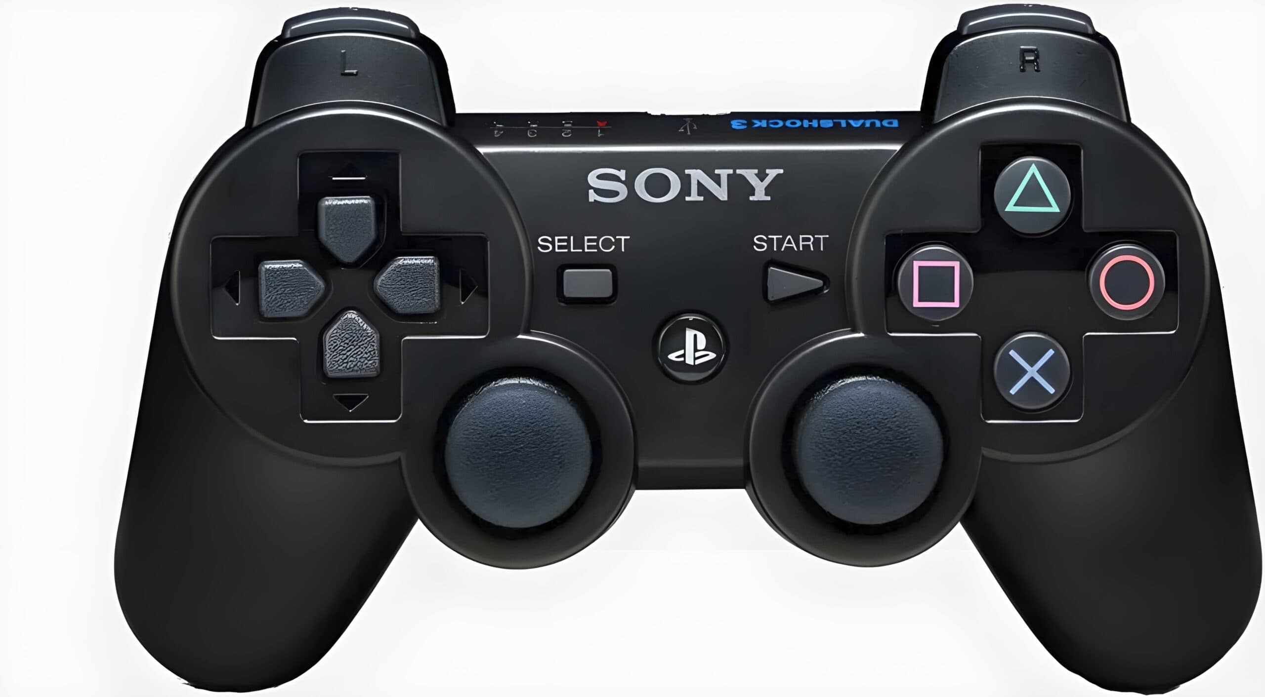

Windows’ta PS3 kontrolcüsünü (DualShock 3) kablolu veya Bluetooth ile kullanmak için adım adım rehber. DualShock 3, bilgisayar için tasarlanmış bir cihaz değil. Ancak bu bizi durdurur mu? Kesinlikle hayır.
DualShock 3, tak-çalıştır mantığıyla en kolay kullanılan kontrolcülerden biri olmasa da biraz kararlılık ve ücretsiz yazılımlar sayesinde bunu yapmak mümkün. Bu eski kontrolcüyü elde tutmaya değer sebepler de var; özellikle emülasyon söz konusu olduğunda.
Sony, yeni kontrolcülerinde büyük geliştirmeler yapsa da DualShock 3, hala özel bir yere sahip. Bilgisayarda PS2 veya PS3 oyunlarını emüle etmek isteyenler için bu kontrolcü en iyi seçeneklerden biri. Bunun sebebi, PC için en iyi kontrolcülerde bile bulunmayan bir özelliğe sahip olması: Basınca duyarlı analog tuşlar.

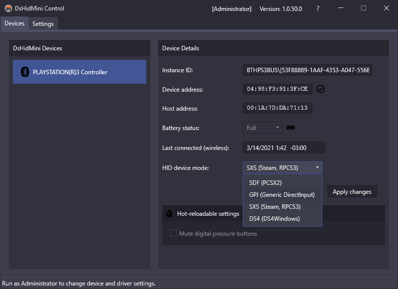

Şimdi en önemli adıma geçiyoruz: Analog tuşları aktif hale getirmek. DsHidMini yazılımında, kontrolcünün SDF modunda (Tek Cihaz, Geri Bildirimli) olduğundan emin olmak gerekiyor. Geliştirici Nefarius, bu modun avantajının tüm değiştirilmemiş PCSX2 sürümleriyle ve varsayılan olarak gelen LilyPad eklentisiyle tam uyumluluk sağladığını belirtiyor.
Eğer DualShock 3, Steam veya RPCS3 emülatörü ile kullanılacaksa SXS modu tercih edilmeli. Emülatörlerde, giriş cihazı olarak DualShock 3 seçildikten sonra gerekiyorsa tuşlar manuel olarak eşleştirilebilir. Basınca duyarlılığı destekleyen oyunlarda tuşlar, gerçek bir konsolda olduğu gibi çalışır.

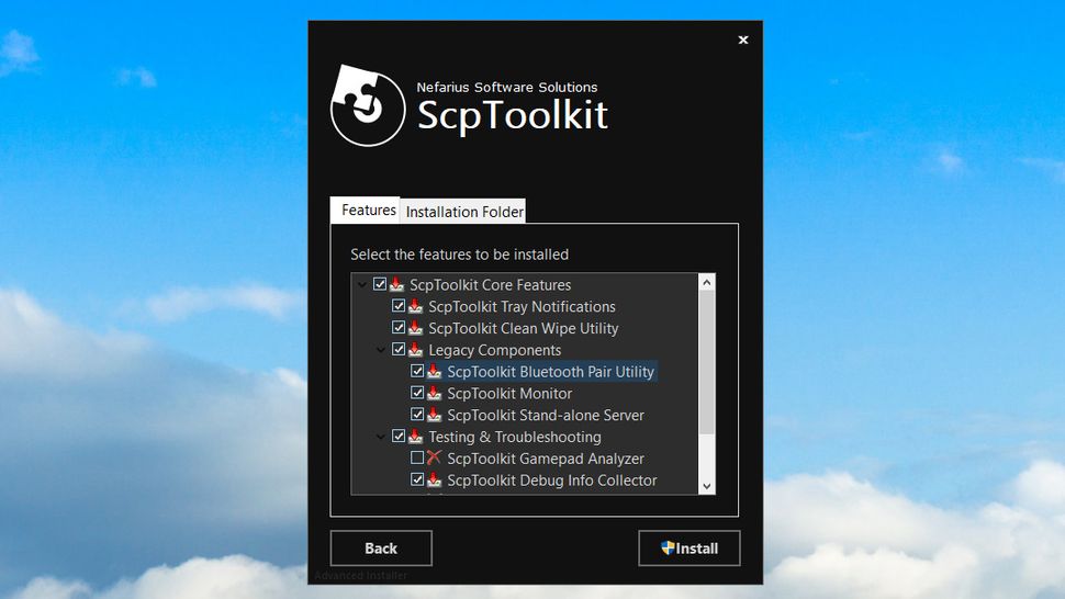

- ScpToolkit’i indirip yükleyiciyi çalıştırın. Kullanım Koşulları’nı kabul ettikten ve yükleme konumunu seçtikten sonra ekrana yüklenebilecek bileşenlerin listesi gelecek. Varsayılan ayarları değiştirmemek en iyisi. Yükle butonuna basarak işlemi başlatın.
Bluetooth Kurulumu Notu: ScpToolkit Bluetooth Pair Utility seçeneğinin işaretli olduğundan emin olun.

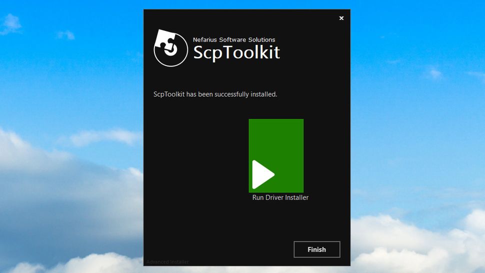

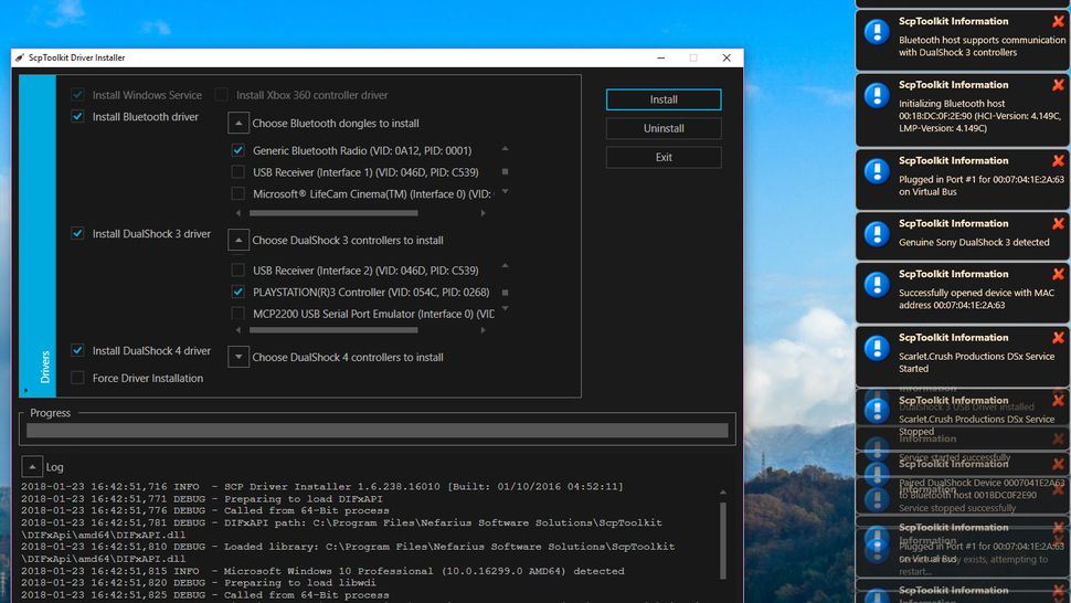

- Yaklaşık 30 saniye içinde ScpToolkit yüklenecek ve ekrana büyük Run Driver Installer butonu gelecek. Yeni bir kurulum yapıldığı için bu butona basmak gerekiyor.

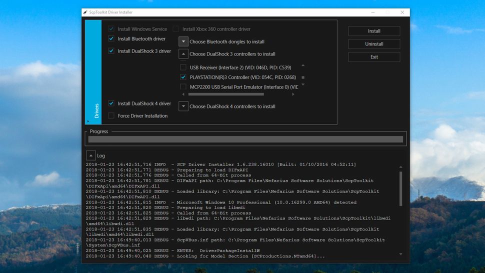

- Bu ekran karmaşık görünebilir ama işlem oldukça basit. Yüklenmesi gereken sürücüler için kutuları işaretlemek gerekiyor.
- Install DualShock 3 driver seçeneği işaretli olmalı (varsayılan olarak işaretli gelir).
- “Choose DualShock 3 controllers to install” yazısının yanındaki oka tıklayarak bilgisayara bağlı USB cihazlarının listesini açın.
- Listede PlayStation 3 kontrolcüsünü bulun ve işaretleyin.
- “Install Bluetooth driver” seçeneğinin işaretli olduğundan emin olun.
- “Choose Bluetooth dongles to install” yazısının yanındaki oka tıklayarak bağlı Bluetooth cihazlarının listesini açın.
- Listeden kendi Bluetooth cihazını bulun ve işaretleyin.
Not: Eğer Windows Vista kullanılıyorsa “Force Driver Installation” kutusu işaretlenmeli. Diğer sistemlerde bu seçeneğin boş bırakılması gerekiyor. Yükle butonuna basarak işlemi başlatın.
- ScpToolkit’in kurulum sürecini bekleyin.
Ekranın köşesinde birçok bildirim penceresi açılır. Kayıt defterinin en altına inerek “DualShock 3 USB Driver installed” ve Bluetooth sürücüsü seçildiyse “Bluetooth Driver installed” mesajlarının geldiğini kontrol edin. Bu mesajlar görüntülenirse kurulum başarılı. Her şey yolundaysa “Çıkış” butonuna basın.

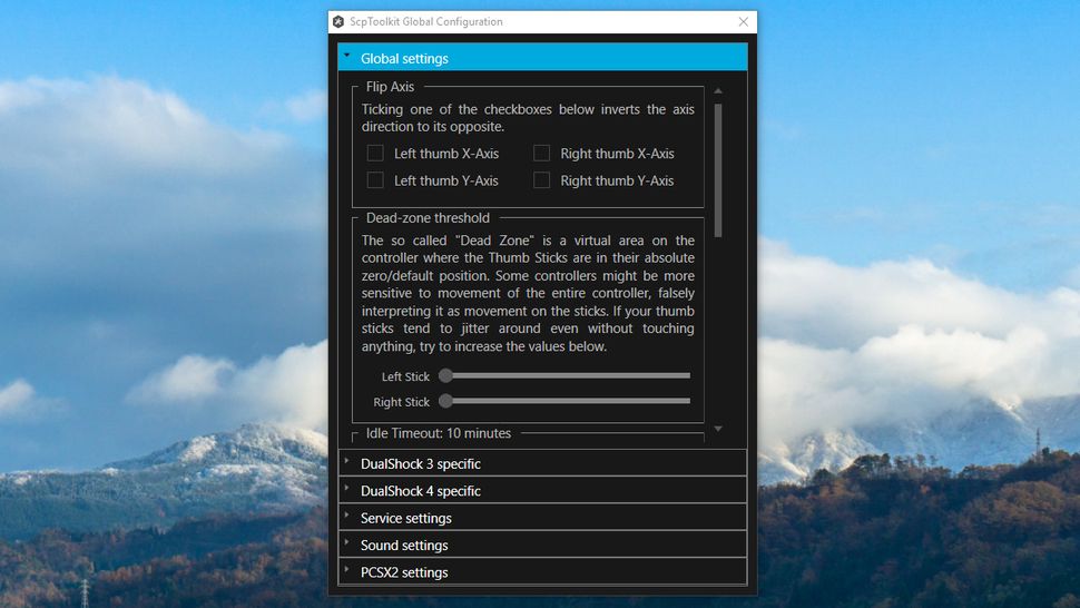

- Kurulum tamamlandıktan sonra ScpToolkit, artık sistem tepsisinde bir simge olarak görünecek. Başlat menüsünde “ScpToolkit Settings Manager” adında bir ayar yöneticisi bulunacak.
Burada şu ayarlar yapılabilir:
- Titreşim kapatılabilir.
- Analog tuşların hassasiyet ayarı yapılabilir.
- Diğer bazı ince ayarlar düzenlenebilir.
ScpToolkit, Windows açıldığında otomatik olarak çalışır ve bazı sesli bildirimler verir. Bu bildirimleri kapatmak için:
- “Sound settings” sekmesine girin
- “Enable notification sounds” seçeneğinin işaretini kaldırın

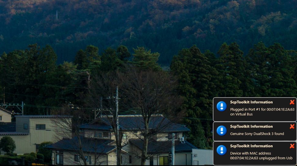

Kablolu bağlantı kullanmak istenmiyorsa ve yukarıda anlatılan Bluetooth kurulum adımları takip edildiyse kontrolcü USB’den çıkarılarak kablosuz bağlantı kurulabilir. Birkaç saniye içinde Bluetooth üzerinden eşleşme sağlanır ve sistem tepsisinde bildirim çıkar.
Bu bağlantı, bilgisayar yeniden başlatıldıktan sonra da çalışır. Eğer ScpToolkit’in Windows ile otomatik başlamasına izin verildiyse kontrolcü, tekrar USB ile bağlandığında anında tanınır. LED ışık yandıktan sonra USB bağlantısı kesildiğinde, Bluetooth bağlantısı tekrar devreye girer.
