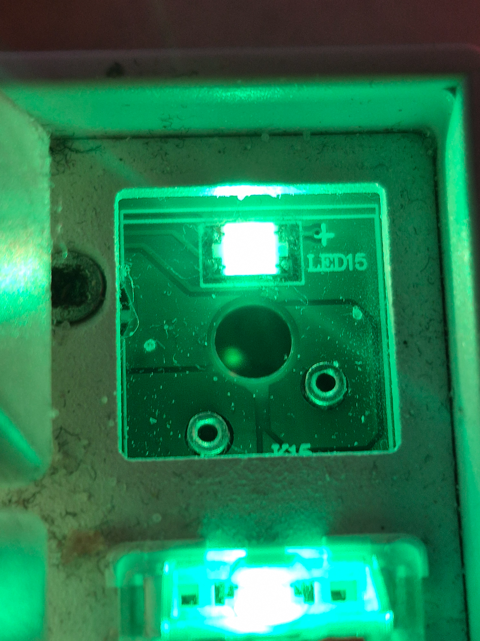

Redragon K568r kullanıyorum tape ve foam mod yaptım. Bu Black linear Switch'lerden aldım. Sesi Outemu redlerden daha tok ama basma hissiyatı hemen hemen aynı. Soketi de tarif ettiğin gibi. Tek sıkıntısı bende RGB LED'i PCB'nin ön yüzünde ve şişkin bir mercek bu yüzden bir kısmı keserek takmam gerekti senin PCB de LED'in nasıl duruyordur bilemem eğer kolay görebiliyorsan fotoğraf ekle olur olmaz diyeyim
@DeadlyMania7, LED bu şekilde duruyor. Sesi fena değil, hoşuma gitti. Daha tam inceleme yapamadım ama HMX Blue Star Silent şu an sesi en hoşuma giden olabilir. Bulduğum çoğu switch hep 5 pinli. 2 tane guide pin kırmak genelde sorun çıkarmıyor demişler Ama yine de PCB'ye tam oturur mu?

Keşke LED'i kapatıp fotoğrafı çekseydin .
@DeadlyMania7, kusura bakmayın hocam. Ben de tırnak makası ya da falçata ile kesmeyi planlıyorum. Çok arada kaldığım için 2 farklı model söyledim; birisi Gateron Baby Kangaroo 2.0, diğeri HMX Poro. YouTube'daki videolar hep alüminyum kasalı, PBT keycapler ile test ediyor ama bizde en ucuz Temu ABS keycap ve Temu kasa var Bir tek zamanında pamuk mod yapmıştım. En fazla ne kadar farklı ses çıkartabilir ki yani
