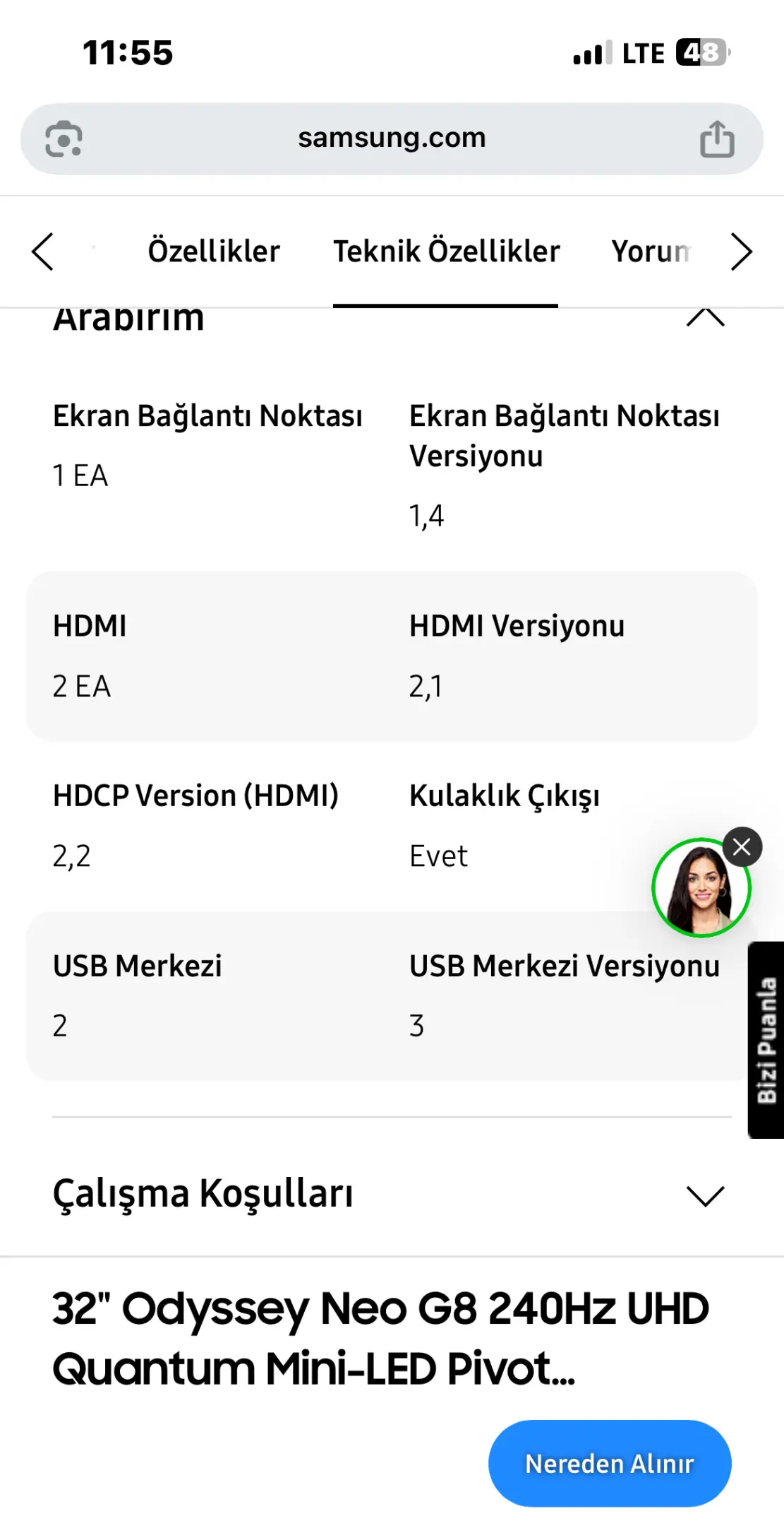

Bir süredir monitörün görüntüsü anlık gidip gelmeye başladı HDMI ile bağlandığımda sorunumun çözüldüğünü fark ettim muhtemelen kullanmış olduğum kablo 1.4 DisplayPort kablosundan laynaklı olduğunu düşünüyorum.
Samsung Odyssey Neo G8 LS32BG850NPXUF 32" 1 ms 4K Curved Pivot 240 Hz Oyuncu Monitör kullanıyorum site üzerinden 1.4 DisplayPort desteği yazıyor bu monitöre Paugge VESA Sertifikalı DisplayPort 2.1 Kablo kullanırsam ne gibi etkisi olur? MSI RTX 5080 ekran kartı kullanıyorum.

Takarsınız ama monitör 1.4 hızı alır.
Takılabilir fakat monitörün desteklediği kadar hız alırsın yine. Yani sorununu çözmek dışında bir etkisi olmaz.

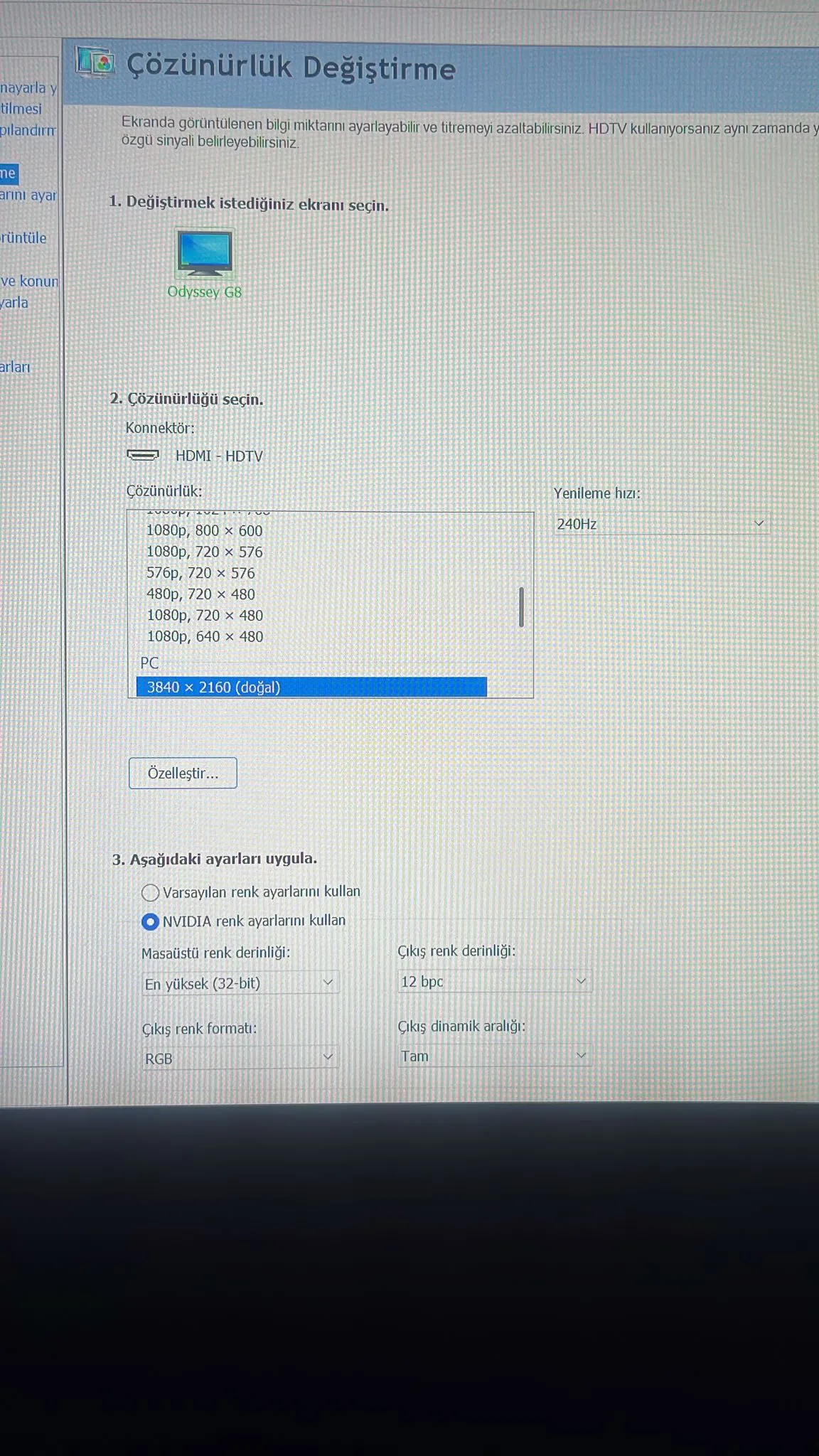

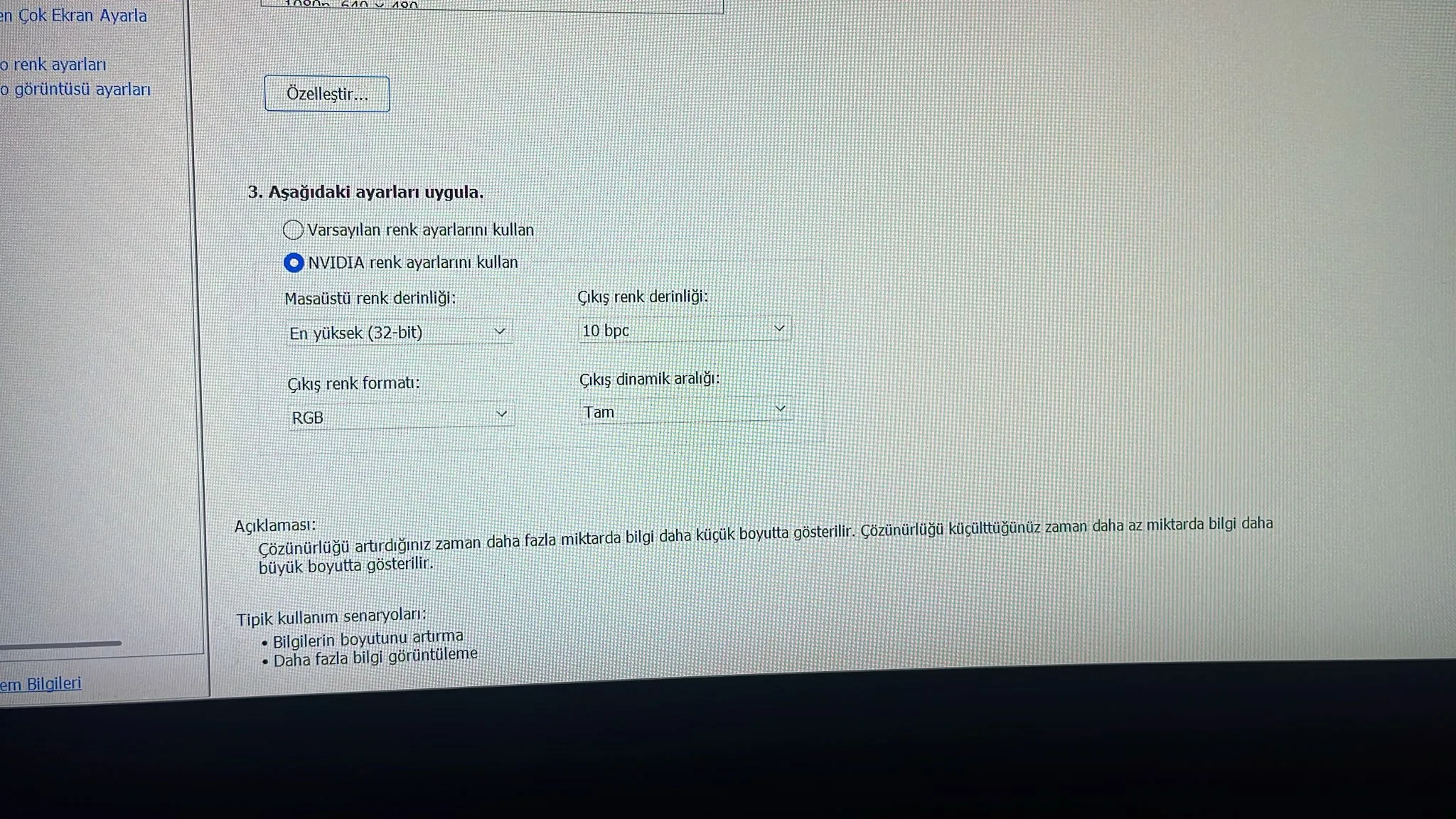

Bir de söyle bir şey oldu. DisplayPort 1.4 takılı olduğunda standart 8 bit renk çıkışı görünüyordu, sonrasında 10 bit seçiyordum. HDMI taktığımda 12 bit açıldı, bu durumda 2.1 DisplayPort taktığımda 12 bit renk çıkışı açılacak mı?
Hocam 1.4 DP ile bağlantı yaptığım zaman 10 bit veriyor. HDMI ile bağlantı yaptığım zamanda 12 bin veriyor, sorun yok ama 2.1 DP kablosu ile bağlantı yaptığımızda 12 bit olarak açabilir miyim diye soruyorum.
O durum olursa NVIDIA üzerinden ayar yapabilirsiniz. DP ile de seçebilirsiniz.
Cevap videoda zaten var. Evet, yapılabilir olarak gözüküyor. Kendim de denedim ve 10 bit desteği olan monitörde açtım. Sizde 12 ise olur gözüküyor.
Hocam dün 2.1 DP kablosu geldi montaj yaptım, monitör 1.4 desteklediği için hiçbir faydasını görmedim ve hissettirmedim ama 2.1 HDMI bağlantısı ile aynı şekilde 240 Hz ve 12 bit olarak değişikliği gördüm. Sonuç olarak 2.1 HDMI 1.4 DP'den daha yüksek bant genişliğinde olduğu için HDMI kullanmak daha mantıklı mı olur?
-1.4 DP ile 240 Hz 10 bit.
-2.1 HDMI 240 12 bit.
