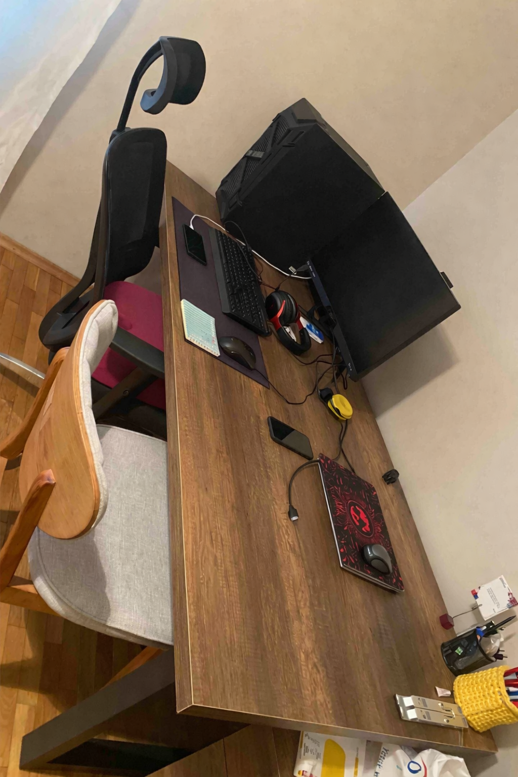

Ucuz olanların çoğu ne kadar kalın olsa da suntalam olduğundan bükülme yapabilir. Marangoza masif panelden yaptırırsanız komple 5 bine falan çözebilirsiniz.
Önereceğim masanın kullanıcı yorumları bölümünden fotoğraflarına bakın, taş gibi masa olduğundan çok beğeniyorum ben. Umarım sizin de işinizi görecektir.
https://www.trendyol.com/yurudesign...cm-p-36405185?boutiqueId=61&merchantId=106314
Edit: Örnek foto eklemesi.
Güzel masaymış hocam ama benim kasa tek başına 35 KG :) gerisini siz düşünün monitör vs klavye mouse kulaklık mousepad vs derken 45 KG ye kadar çıkıyor o yüzden dayanıklı bir masa lazım aklım kalmasın kırılır mı ha kırıldı kırılıcak vs olmasın istiyorum.
önereceğim masanın kullanıcı yorumları bölümünden fotoğraflarına bakın, taş gibi masa olduğundan çok beğeniyorum ben. Umarım sizin de işinizi görecektir.
Edit: Örnek fotoğraf eklemesi.
Firma 70 80 ağırlık kapasitesi belirtmiş ki orta yük varsa çok daha az olur bu durum. Genelde testlerde eşit yük yapılıyor.
Yani iyimi tam anlayamadım hocam testlerde eşit yük yapıldığından tam olarak iyimi anlamıyorum çünkü ben eşit yük zaten çok yapamayacağım sol tarafa çok fazla ağırlık olacak 35 KG kasa tek başına.
Yani iyi mi tam anlayamadım hocam testlerde eşit yük yapıldığından tam olarak iyi mi anlamıyorum çünkü ben eşit yük zaten çok yapamayacağım sol tarafa çok fazla ağırlık olacak 35 kg kasa tek başına.
Orta kısım önemli, zaten kasa gibi sağda solda duracak şeyler sorun yaratmaz çünkü bütün yük ayağa biniyor.
Ben masanın kolay kolay bend alacağını sanmıyorum. Eğer bu yönde çekince varsa masanın orta kısımdan arkaya bir ayak montajı daha yapılabilir yük dağılımını dengelemek için.
