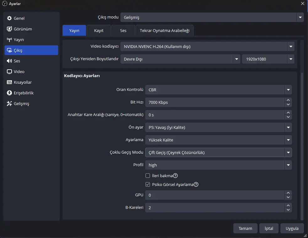

Ayarlar > Video
Bu kısımdan Çıkış boyutlandırılmış çözünürlüğü 1920x1080 yapmalısın. Ayrıca aşağıdan da FPS değerini 60 yap.
Ayarlar > Çıkış
Buradaki ayarları da bu şekilde yapabilirsin.
Buradaki bit hızı benim internetim 7000Kbps'yi destekliyor seninki biraz az kalıyorsa 1080p 60fps için en az 6000 - 8000 arasında bir değer olması gerekiyor.
Umarım işine yarar.

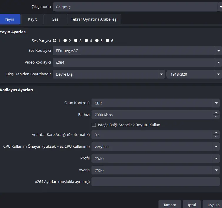

Buradaki bazı ayarlar bende yok hocam. Acaba AnyDesk ile bağlanma şansınız var mı?

Video kodlayıcısı Nvidia seçin. Twitch'in genel ayarlarını da deneyebilirsiniz.
Bir de 1080P yerine genelde 936P yapıyorlar. Yayın platformlarının bitrate kısıtlamasından dolayı 1080P için bitrate yeterli olmuyor. Bu yüzden çözünürlüğü kısıtlamak daha iyi sonuç sağlıyor.
Alışınca bitrate sınırına ve oynadığınız oyuna göre ayar yaparsınız. Atıyorum Valorant, CS2 gibi aşırı detaylı grafiği olmayan oyunlarda 5-6K bitrate, bolca çimen, tel gibi ince görselleri olan oyunlarda 7-8K bitrate gibi.
Sanal bilgisayarda pencere modu ile siteden yayın aktarıyorum canli kanala
Muhtemelen sanal bilgisayar, ekran kartının tüm özellikleriyle kullanamıyor. Bu yüzden her ne kadar RTX 4060'ın olsa da bazı ayarlar gözükmüyor. Konuyu daha detaylı açsaydın iyiydi açıkçası nasıl bir çözüm bularak bunu yaparsın direkt bir çözüm bilmiyorum ama zaten kendi bilgisayarında bu ayarı açıp sanal bilgisayar penceresini yayına veremez misin?
Yani demek istediğim sanal bilgisayar olarak Virtualbox yada VMware gibi bir şey kullanıyorsan kendi bilgisayarında yayını açıp bu pencereye yakalarsın ve yayını açmış olursun. Ama sanal bilgisayar derken uzakta bir bilgisayardan VDS yada VPS den bahsediyorsan o zaman CPU ile yayın yapman lazım o yüzden de benim önerdiğim ayarlar çıkmaz tam olarak nasıl bir sanal bilgisayardan bahsediyorsun?
Kendi normal bilgisayarımda pencere modunda veriyorum fakat arka planda iş göremiyorum onun için sanal bilgisayar açmışdım
