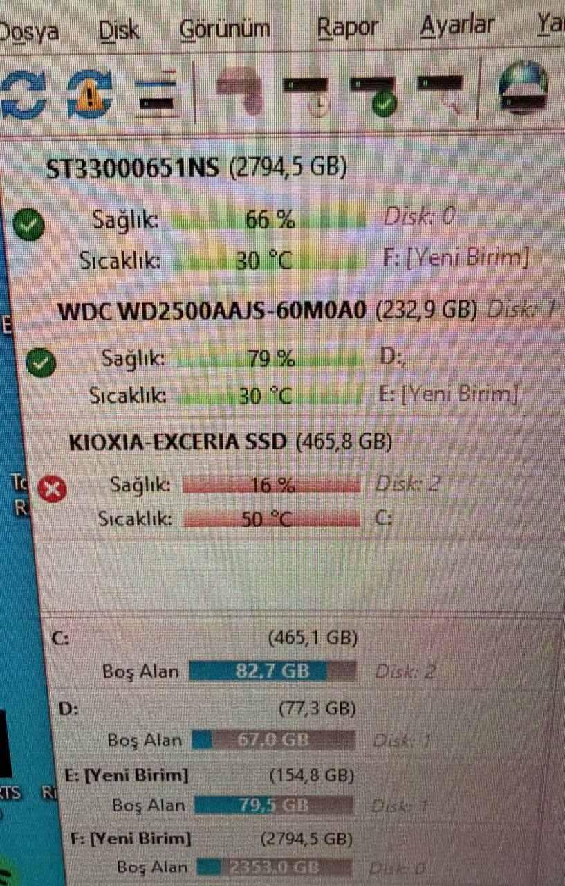

Arkadaşlar merhaba, bugün bir bilgisayarcıya bilgisayarımın yeterli performansı verememesi üzerine gittim ve bana 1 saat sonra aşağıdaki değerleri gönderdi sorunun bundan kaynaklandığını söyledi.
Windows SSD'ye yüklü olduğundan ve ömrü bittiğinden bu halde olduğunu söyledi. Windows'u hard diske kurdu ama tahmin edebileceğiniz gibi her şey yavaş...
Yeni SSD almak zorundayım sanırım çünkü hard disklerim de iyi durumda değil gibi. Yeni bir 1 TB SSD ve elimdeki mevcut 3 TB hard disk yeterli olur mu acaba ikisini beraber kullanabilir miyim? Windows'u SSD'ye kuracağım.
Hayatımda böyle saçmalık görmedim ya...
SSD zaten Windows'un hızlı çalışması için. Gidip kağnı gibi HDD'ye kurmuş.

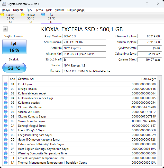

Kioxia SSD için CrystalDiskInfo indirip gelişmiş özelliklerden ham değeri [10DEC] yaptıktan sonra değerleri atabilir misiniz?
Hah, şimdi oldu.
SSD'de kritik bir hata yok hocam. Bloklar temiz görünüyor, veri hatası da yaşanmamış.
Sağlık düşüşü de bu model özelinde normal denebilir, ~79 TB veri yazılmış diske.

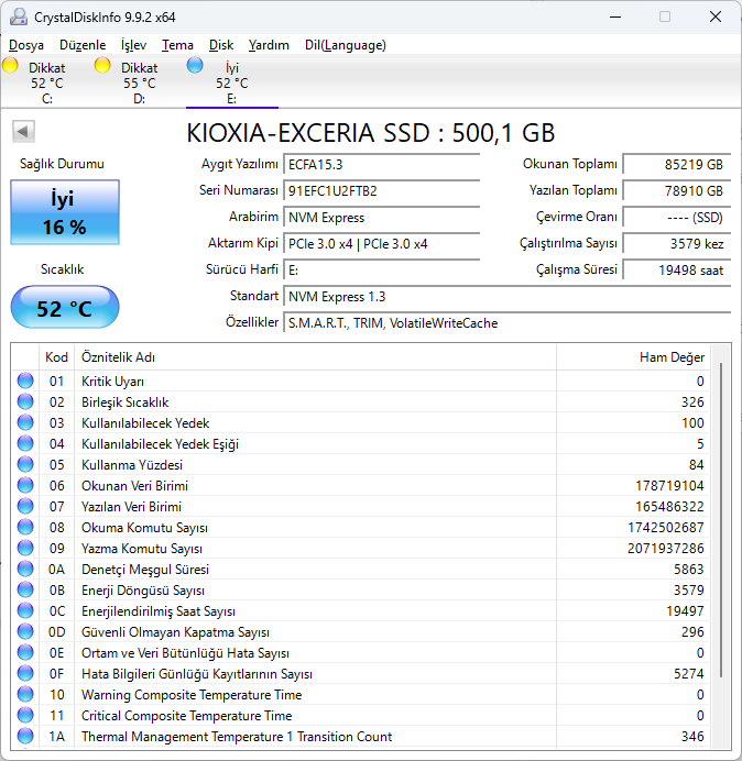

S.M.A.R.T. verilerinde bir problem yok, hız testi nasıl peki? Onu da test edebilir misiniz rica etsem? CrystalDiskMark ile yapabilirsiniz.
"0F" satırındaki hatalar biraz fazla çıkmış ama hız testine de bakalım.

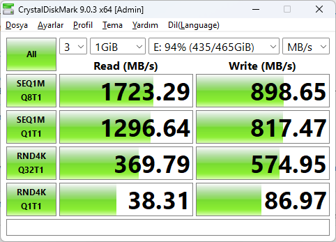

SSD'nin okuma hızı normalde 1700, değerler de bunlar.
Okuma hızında hiçbir problem yok, yazma hızı da %94 dolu bir diske göre iyi denebilir. Belki format attığında o da yükselecektir.
Yani M.2 SSD'nde dikkate değer bir düşüş yok hocam, S.M.A.R.T. verileri de normal düzeyde. Sadece hata günlüğü kaydı yüksek ancak media error sıfır. Yani bozulan bir şey olmamış. Kritik olmayan hataları da yazabiliyor, çok mühim değil.
Sağlık düşüşü biraz anormal olsa da değerler normal. Bir ekleme de güvenli olmayan kapatma sayısı biraz fazla. Ani elektrik kesintilerine veya kapanmalara biraz fazla maruz kalmış. O konuda daha dikkat edebilirsin.
Bu kritik olmayan şeyler dışında SSD normal. Tam tersi HDD'ler problemli olabilir sizin. Ne tür performans sorunu yaşıyorsunuz tam olarak?
Yani M.2 SSD'nde dikkate değer bir düşüş yok hocam, S.M.A.R.T. Verileri de normal düzeyde. Sadece hata günlüğü kaydı yüksek ancak Media error sıfır. Yani bozulan bir şey olmamış. Kritik olmayan hataları da yazabiliyor, çok mühim değil.
