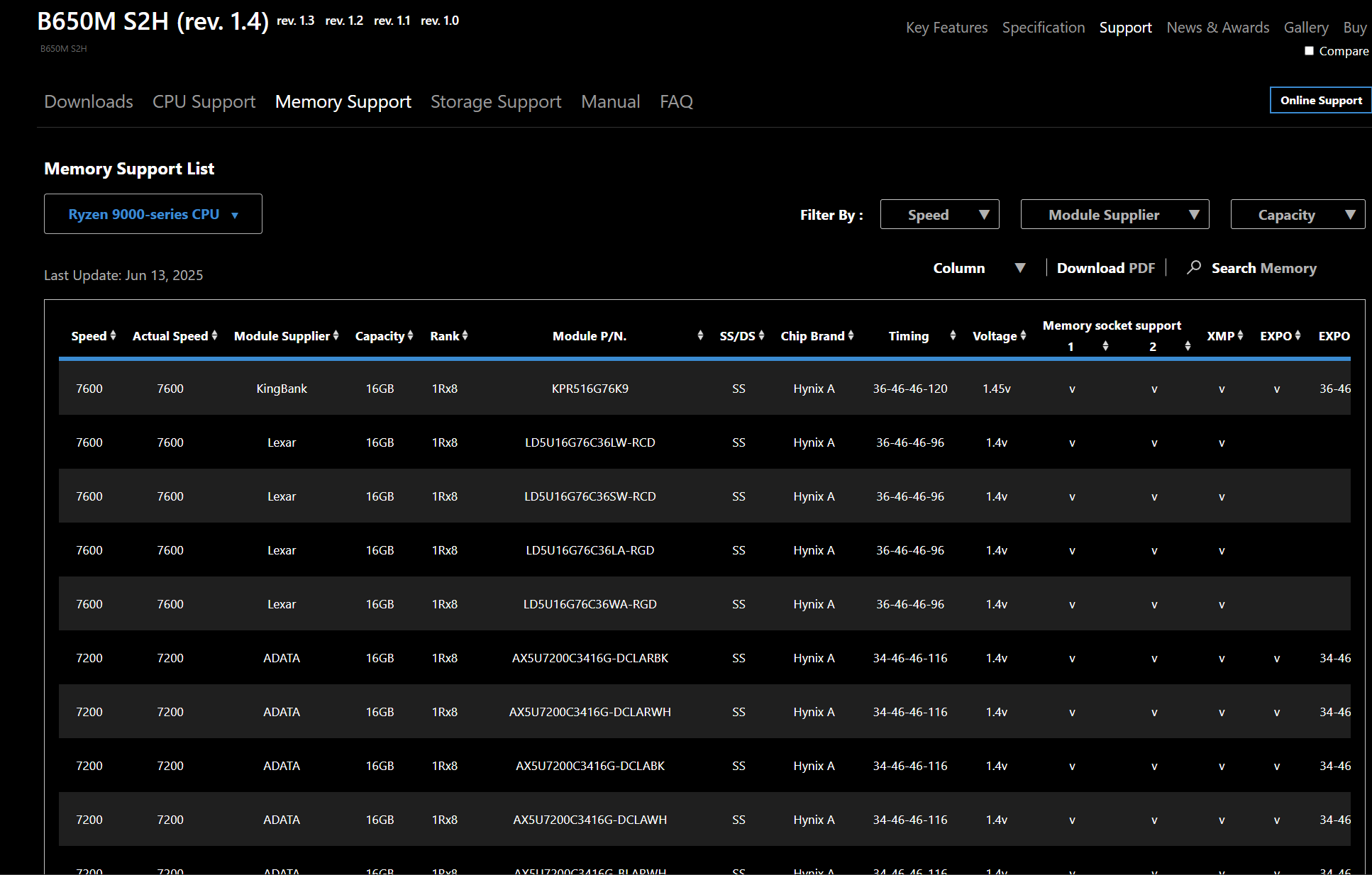

@Ayhan Dönmez, DDR4'ten bu yana paslanmisim, kollari sivamak gerekecek gibi Anakart olarak B650M S2H falan dusunuyordum. Zaten 1:1 vardi kafamda, B650M S2H ile 8000 MHz falan olmaz onun RAM topolojisi tirt.

Kesin yol 7600 kit almak 16'lık, bu kesin A olur mesela. 7600+ bir kit ve 1x16 kesin A-Die'dir. 24'lük kesin M'dir. Ama 7200 ve altı problem 1x16 için. @BerkayZ87 Mantık bu.
