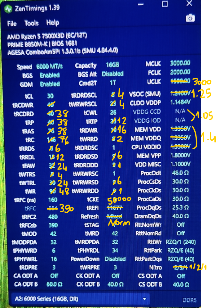

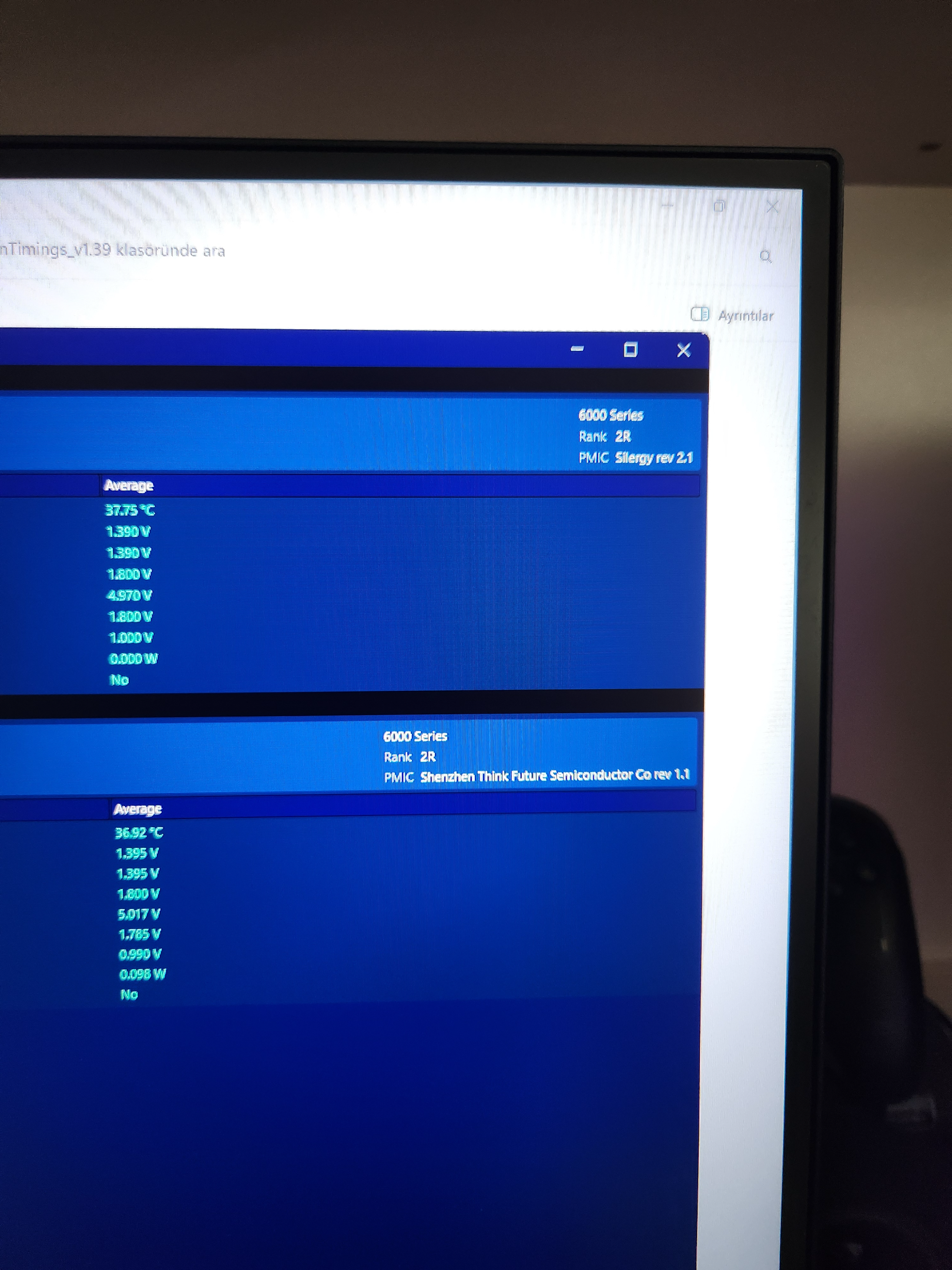

@Ayhan Dönmez, abi RAM H-die çıktı, EXPO tweaked seçmiştim tREFI çok vermiş, yarın bir tane daha gelecek, hangi ayarları yapayım?
Extreme bir şey olmasına gerek yok standart olması yeterli, yardımcı olursan sevinirim.
Önce 1:1 moda al, sorunsuzsa rehberdeki ASUS kartlara özel Patriot ayarlarını uygula. O şekilde devam et derim. Patriot fazla yemez, aktif soğutma şart bu kite zaten. Çok ısınıyor.
Integrated Graphics Disabled, Fast Boot Disabled, POST Delay Time 1s, MCR-PDM Disabled. Nitro Robust Enabled, 1-2-1. tCDL 12-48-24... Bank Refresh Mode Normal...
Integrated Graphics disabled, Fast boot disabled, post delay time 1s, mcr-pdm disabled. Nitro robust enabled, 1-2-1. tcdl 12-48-24.. Bank Refresh mode normal...

Tamamdir abi, yarın yazarım diğer modülde gelince çok teşekkür ediyorum.
Abi sogtuucuz bir ayar yapacağım, PC abim kullanacak.

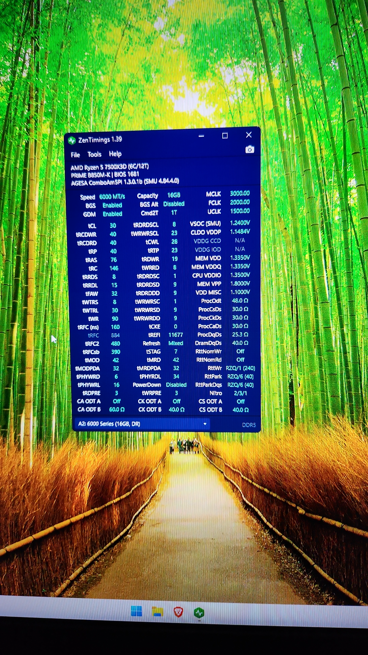

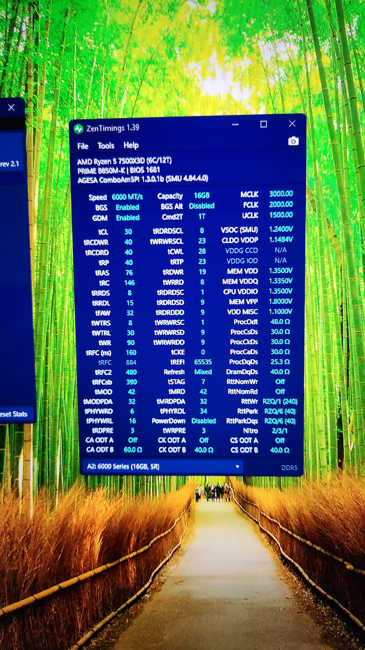

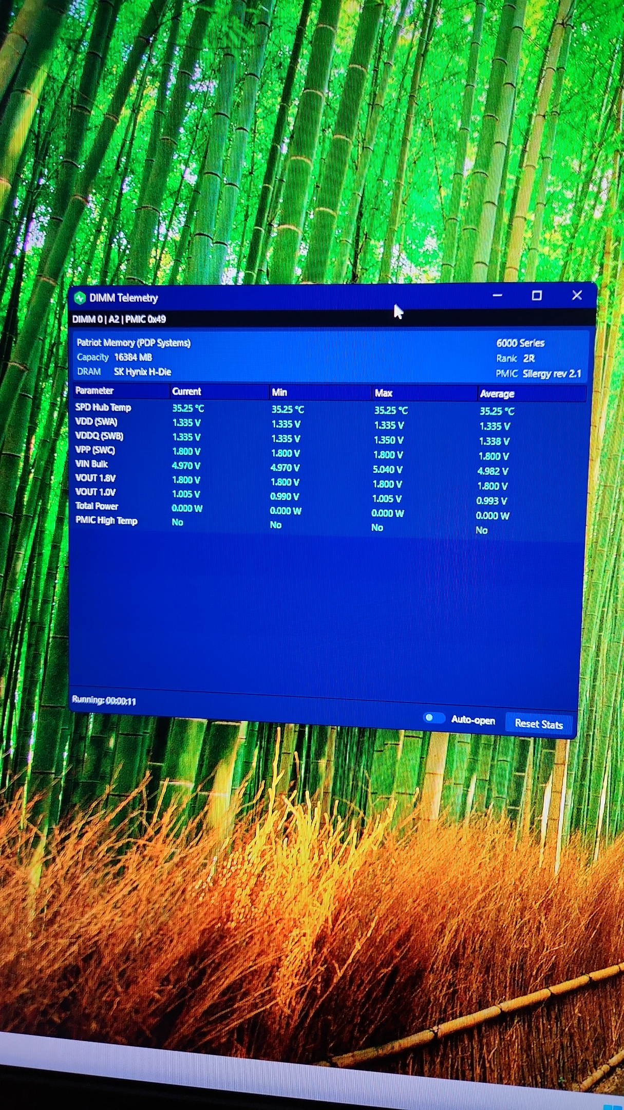

@Ayhan Dönmez yaptım abi Windows geldi. Bu arada her şey aynı sadece burası değişik.

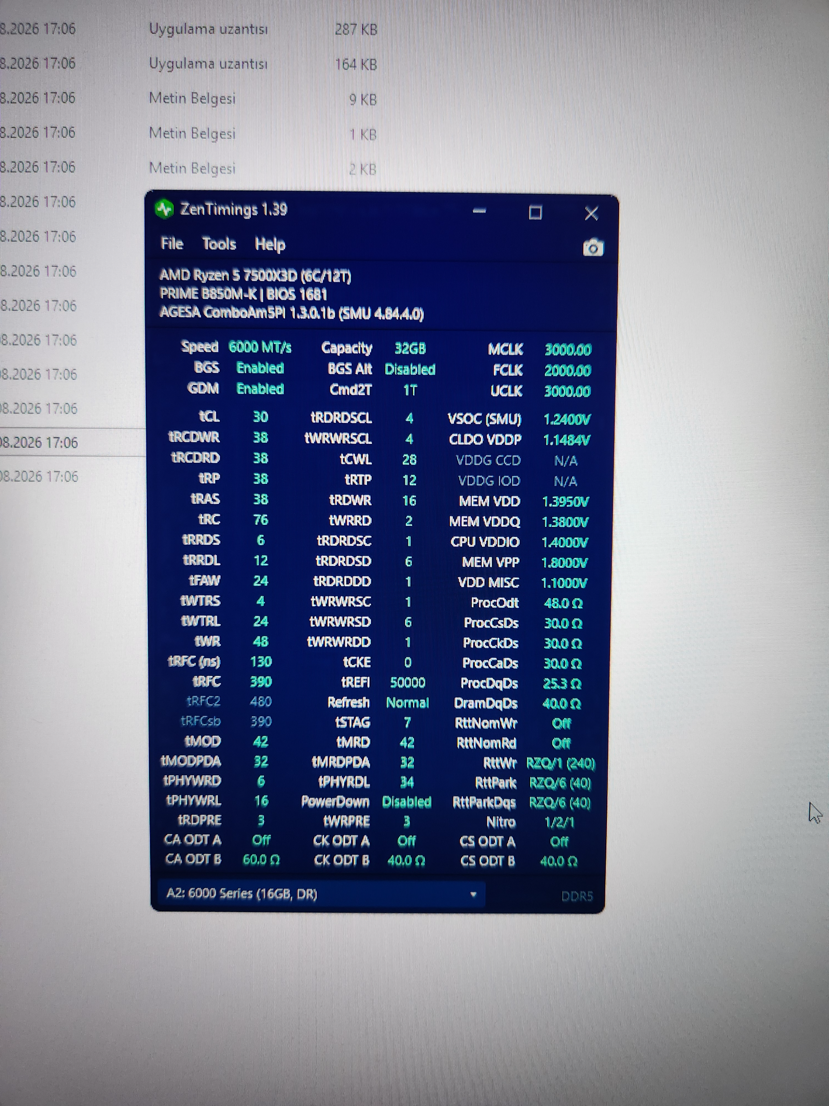

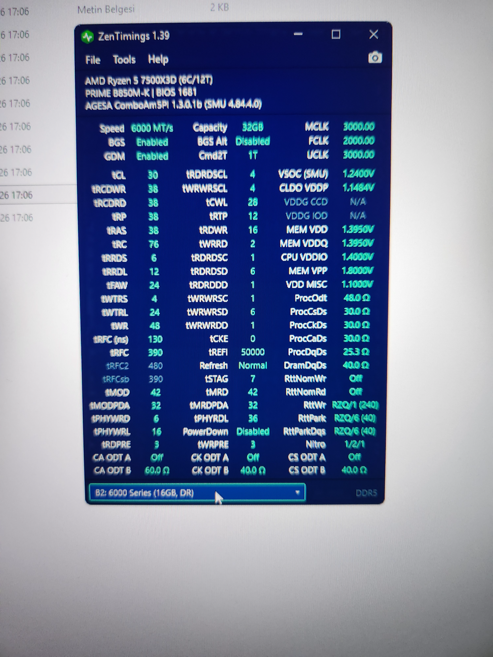

Test başarılı. Undervolt yapacağım şimdi VT3 yapacağım, bu işlemciye ne verilir aklımda - 20 var?
Benim 7500F'e girdiğimiz ayarları girdim ve - 20 UV verdim abi şu an VT3 testi başladı.
Limits motherboard, scalar x5 thortle 90, levet 3, spectrum disable
Extreme bir şey denemek istemedim, o yüzden böyle girdim, kullanacak kişi abim, ayar tutmaz veya ayardan dolayı bir hata alır anlamaz, o yüzden daha normal stabil ayar girdim abi.

Onun için yeterli, önemli olan iyi kötü ayarlanıp stok değerlerden daha iyi sonuç elde etmek ve uzun vade hatasız olması... Biraz pay bırakmak lazım...
Degistermemi önerdiğin bir ayar var mı?
Bu arada Fast boot kapatınca yine BIOS giremedim klavyeyi 2.0USB takınca girdim kendimde de yapacağım sorun oymuş.
Denenebilir... PBO -20 yeterli, 90 derece limitini Auto yap. 90 diye belirtmene gerek yok onu. Dahili grafik ve Fast Boot kapat, POST Delay Time 1s yap. MCR-PDM kapalı kalsın...
