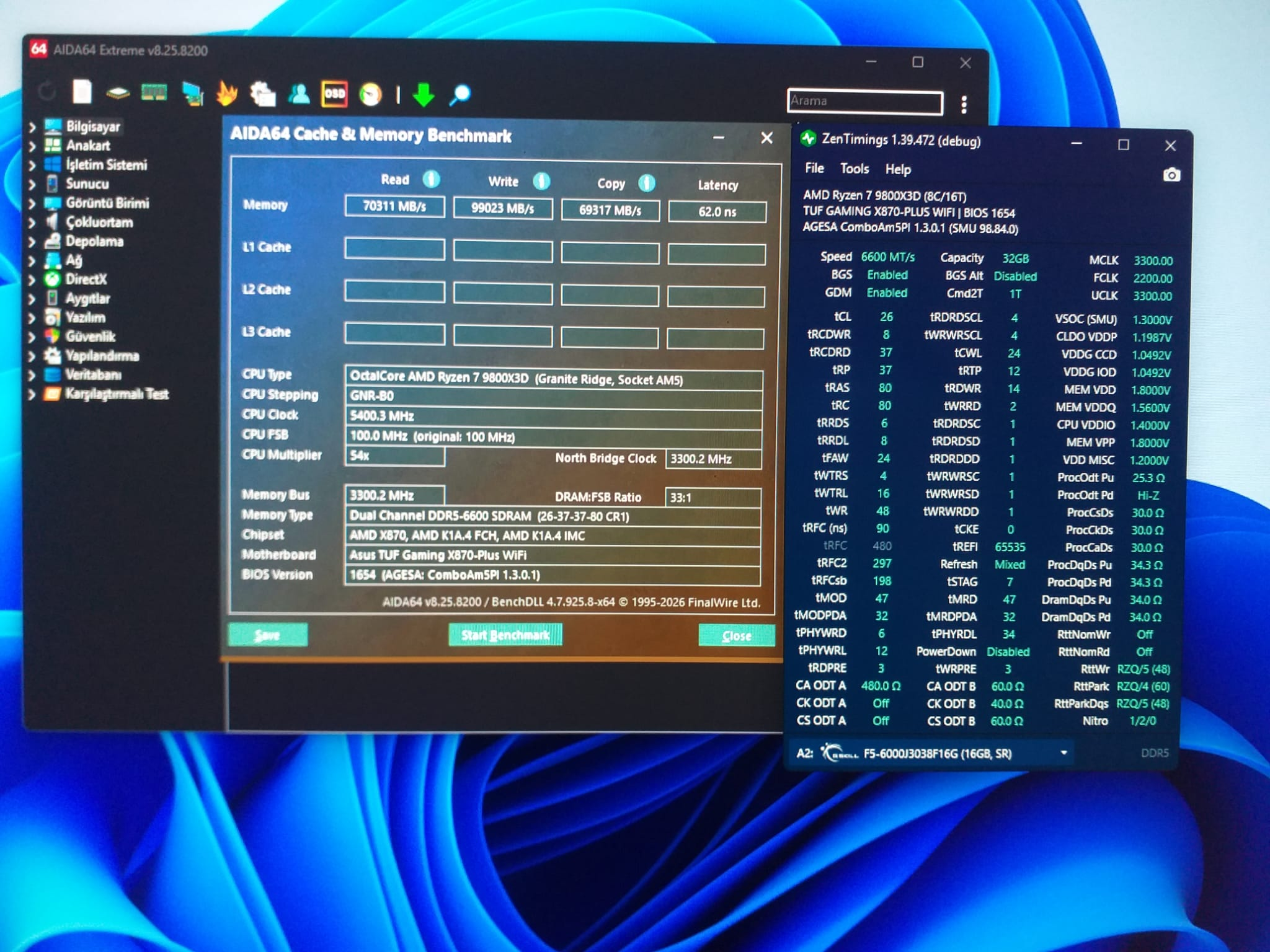

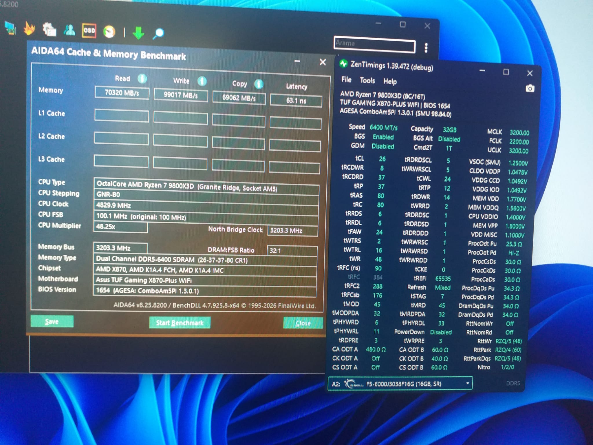

Yardımlarınız için teşekkür ederim hocam, iyi ki varsınız. Soğutma aldığım zaman kapınızı çalacağımAktif soğutma olmadan mümkün değil. Aktif soğutma uygulayın, sonrasında denenir.
Çok voltaj istiyor 1.52 bile yemedi bende. Belki diğer timingleri gevşetsek çalışabilirdi ama zorlamadım.Hocam, vaktinizi alıyorum, kusura bakmayın. 6000 CL26 denemeye gerek var mı, bir şey kazanır mıyım?
1.5 ve üzeri olmaz benim için. RAM'ler ucuzlarsa acımam yaparım, garantici adamım risk almam.1.6v CL26 6400 dene fan koyup benim odam yanıyor serin ortam olsa yapacağım![]()
TM5'de en son fan hızında 62 dereceyi görüyor, oyunlarda 50 olmuyor hiç oyunlarda fan en düşük hızda çalışıyor bu arada. Bir kit 20 bin lira olunca insan çok korumacı davranıyor haliyle.İyi soğutursan korkulacak bir durum yok aslında seninkiler benimkilere nazaran serin çalışıyor 1.45 ile fan ile anca 51C tutuyor sen düşün12cm Artics fan buz gibi yapar sıvı soğutma varsa ve yeri açıksa dibine kadar sokardım açıkçası.
Bu aktif soğutma muhabbeti benim de kafama takılıyor. Mesela siz benim işlemcime nazaran 8000 denenmeli dediniz ancak benim de aktif soğutmam yok. Böyle bir riskte sisteme veya RAM'e zarar verme durumu olur mu? @Falconpolat ve @Krmm gibi ben de biraz korumacı, panik birisiyim; riski ne oluyor bu tarzda bir işlemin? Bir de bu ayarları yaparken temiz format falan çok gerekli oluyor mu?Aktif soğutma olmadan mümkün değil. Aktif soğutma uygulayın, sonrasında denenir.
Voltajı çok kaçırmadığın sürece fiziksel bir hasar olmaz, stres testi yapmayıp kullanmaya başlarsan verilerin patlama riski var. Kritik bir anda stabilite sorunu çıkıp sistem kilitlenirse o en kötü senaryo olur. 1.7-1.8 gibi astronomik voltajlar zararlı kabul edilir. 1.5 genelde güvenli deniyor ama ben o değere çıkarmıyorum.Bu aktif soğutma muhabbeti benim de kafama takılıyor. Mesela siz benim işlemcime nazaran 8000 denenmeli dediniz ancak benim de aktif soğutmam yok. Böyle bir riskte sisteme veya RAM'e zarar verme durumu olur mu? @Falconpolat ve @Krmm gibi ben de biraz korumacı, panik birisiyim; riski ne oluyor bu tarzda bir işlemin? Bir de bu ayarları yaparken temiz format falan çok gerekli oluyor mu?
Sanırım rehberdeki kendine güvenip cesaretlenme adımlarında sayıyorum şu anlık...
Valla ben de güvenemedim, şu an bu işler için tek güvencem Ayhan abi olacak. Stres ve stabilite testi yapmadan kullanmaya devam etmem zaten. Muhtemelen aynı profilde kullanıcılarız, ben de bu aşamada senin gibi risk almak istemiyorum. Sadece bu ayarları yaparken sistem çok fazla çöküyor mu yani format vs. uğraşıyor muyuz, yoksa basitçe ayar değişip test koşmak mı onu anlayamadım. Süreç ara ara gözümü acaba sancılı olur mu diye korkutmuyor değil.Voltajı çok kaçırmadığın sürece fiziksel bir hasar olmaz, stres testi yapmayıp kullanmaya başlarsan verilerin patlama riski var. Kritik bir anda stabilite sorunu çıkıp sistem kilitlenirse o en kötü senaryo olur. 1.7-1.8 gibi astronomik voltajlar zararlı kabul edilir. 1.5 genelde güvenli deniyor ama ben o değere çıkarmıyorum.
