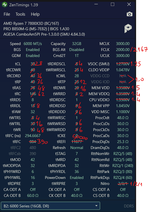

Hocam verdiğiniz bilgiler için teşekkür ederim. Az önce şöyle bir ayarlama yaptım, değerlerimi kontrol edebilir misiniz? Eksik varsa yardımcı olur musunuz? Ek olarak tPHYRDL değeri de bir bellekte 34, bir bellekte 36 gözüküyor. İkisini 34 yapmalı mıyım?

@SalimBdk 'ın paylaştığı DDR5 rehberindeki gibi ayarlamanız lazım. Patriot için birebir 3 büyük anakart üreticisine dair ayarlar mevcut 6000 1:1 mod için. Dahili grafik kapatılıp Nitro ayarı uygulayın. Son hali bu şekilde olup teste alabilirsin. Test araçları kısmında RTP aracı var. PBO Auto kalacak, PBO ve FCLK için VT3 testi gerekli. FCLK ve PBO en son o yüzden. High voltaj modu açıp DRAM VDD 1.5, VDDQ 1.4, VDDIO 1.4 gireceksin. VDDP 1.05 kalabilir, VDDG Global CCD/IOD 1.0 girin. MCR-PDM kapatın. Nitro Robust Enabled, 1-2-1, 1X-1X kalabilir.

Gear kapatmadan genelde yapamazsın, 34-34 yapmana gerek yok. Gear kapatırsan da stabil kalamayabilir. Önce Gear açık stabil et, Gear kapalı seni zorlayabilir. 34-34 ya da 36-36 sabitleyemezsin yani, PMU training menüsü sende yok. ARd manuel değer girdirtmiyor. tRCDWR girdirtmiyor.
@shiiw TM5 0.12.3 ve VT3 iletsin, beraber ilerleyin.

Abi bu tek modül içinde geçerli olur mu?
@SalimBdk'ın paylaştığı DDR5 rehberindeki gibi ayarlamanız lazım. Patriot için birebir 3 büyük anakart üreticisine dair ayarlar mevcut 6000 1:1 mod için. Dahili grafik kapatılıp Nitro ayarı uygulayın. Son hali bu şekilde olup teste alabilirsin. Test araçları kısmında rtp aracı var. PBO Auto kalacak, PBO ve FCLK için VT3 testi gerekli. FCLK ve PBO en son o yüzden. High voltaj modu açıp DRAM vdd 1.5, vddq 1.4, vddıo 1.4 gireceksin. Vddp 1.05 kalabilir, vddg global CCD/IOD 1.0 girin. Mcr-pdm kapatın. Nitro robust enabled, 1-2-1, 1X-1X kalabilir.

Gear kapatmadan genelde yapamazsın, 34-34 yapmana gerek yok. Gear kapatırsan da stabil kalamayabilir. Önce Gear açık stabil et, Gear kapalı seni zorlayabilir. 34-34 ya da 36-36 sabitleyemezsin yani, pmu training menüsü sende yok. Ard manuel değer girdirtmiyor. Trcdwr girdirtmiyor.

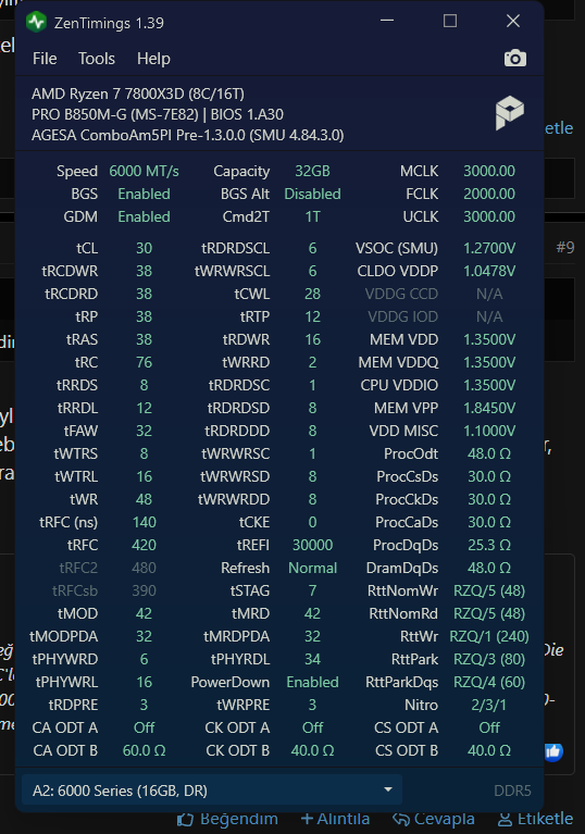

Trdwr değerini elle 16 yapınca ikisini birden 16 yapmış hocam. Sizin attığınız gibi değerleri gireceğim.
Ryzen 7000'de WR eskiden ayarlanıyordu ayrı bir menüden, şu anda engellemişler, Boot etmiyor. tRCD tek değer var o yüzden, WR-RD ayrımı yok kabul etmek lazım.
