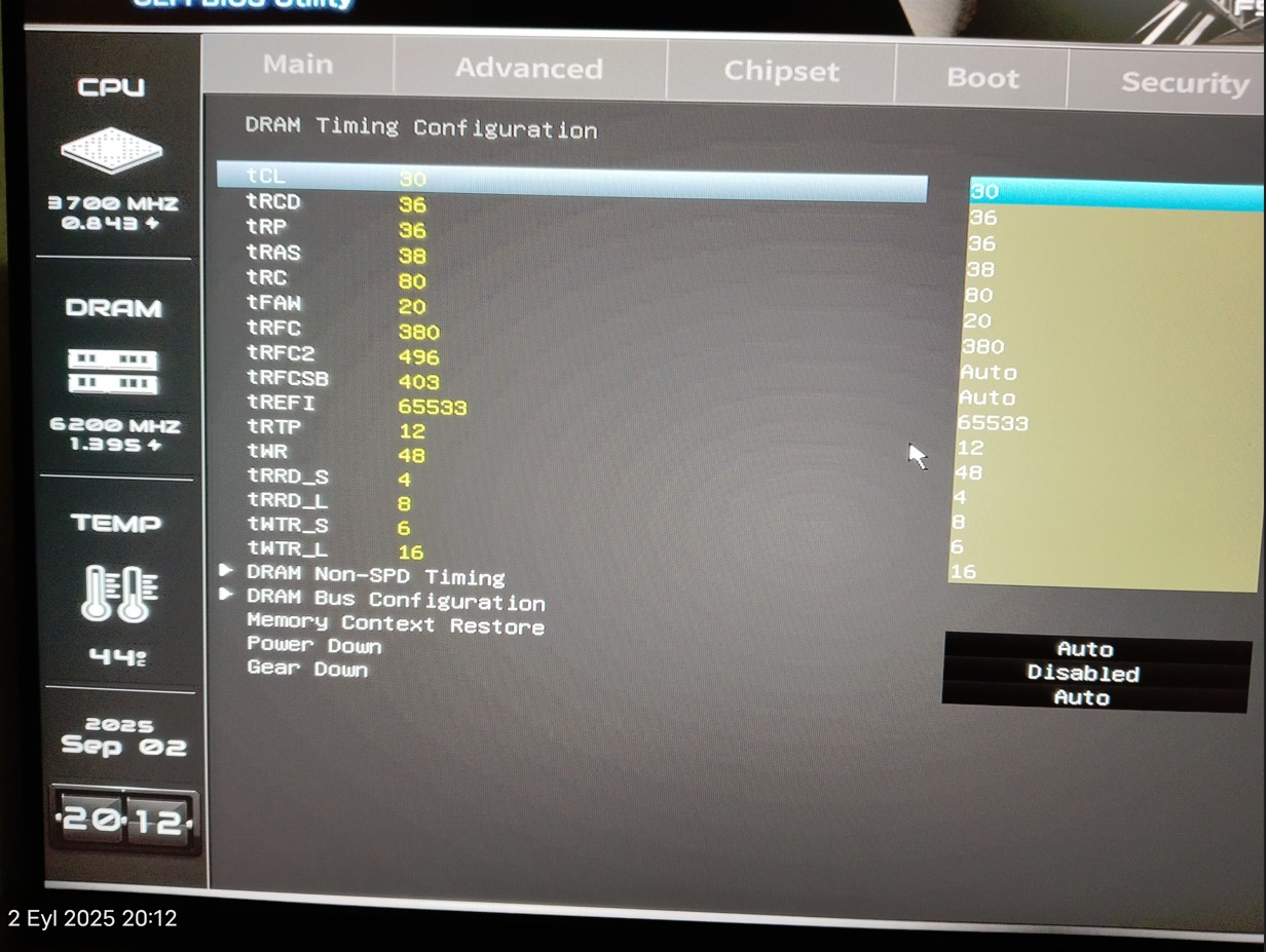

10. dakikada şu an yeni rekor. Auto ile bu şekilde.
12. dakikada verdi bu seferde.. @Ayhan Dönmez Teşekkürler hocam ilgilendiğiniz için bu karttan adam olmayacak gibi :(

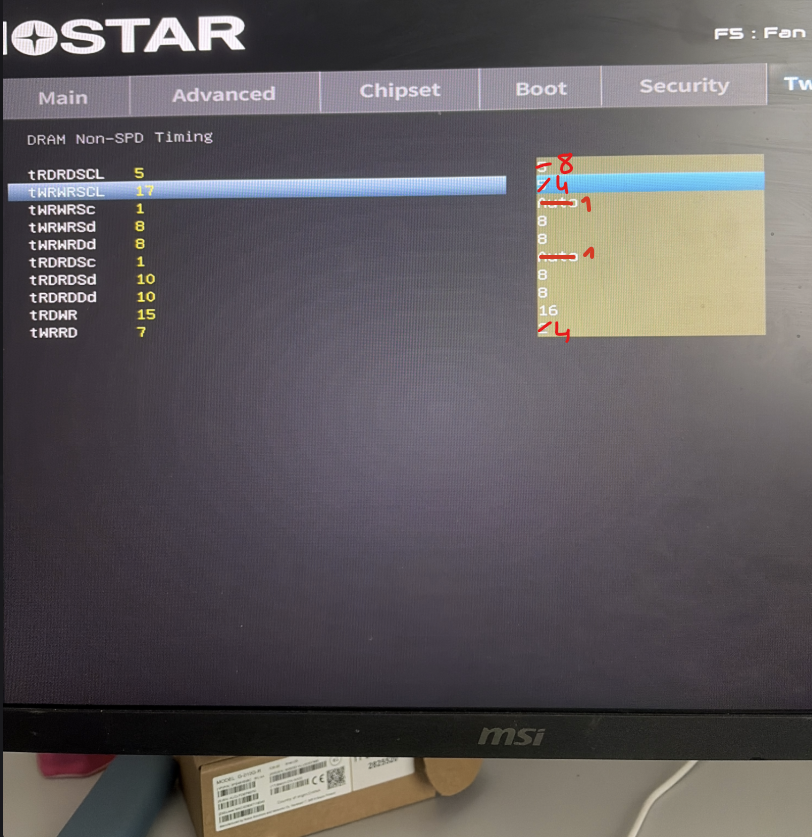

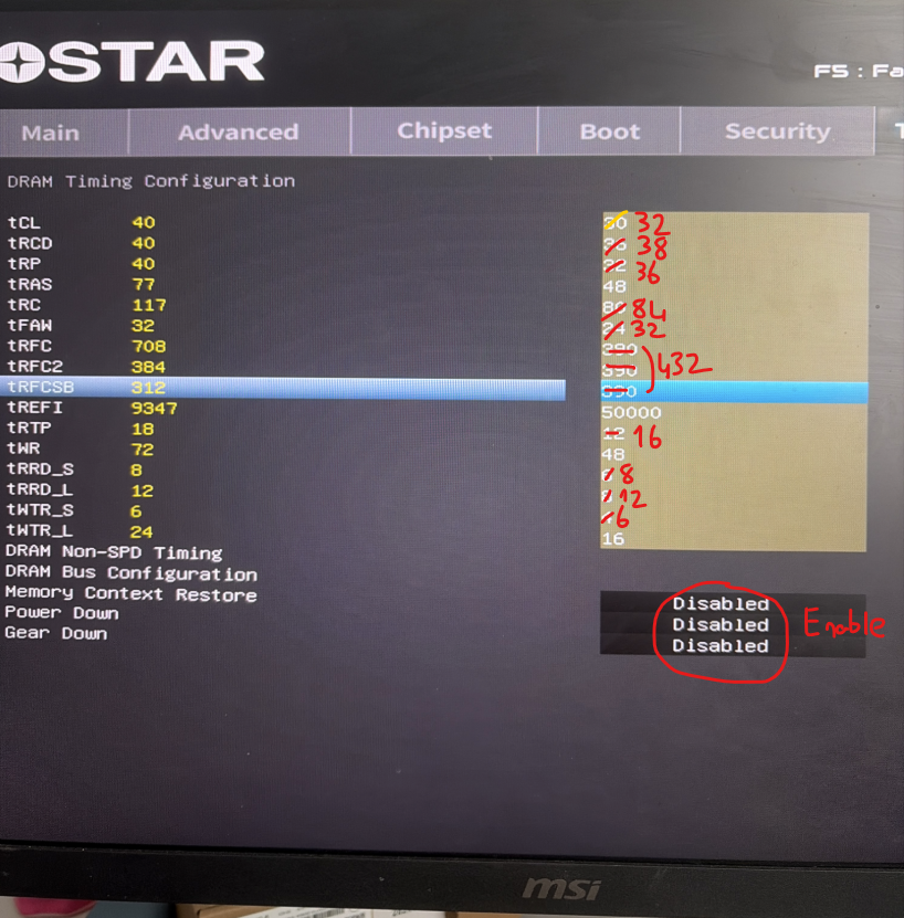

Hata veren profili A1-B1 iletir misin?
Kartla alakalı sıkıntı var, evet. B850M-K tekte açar.

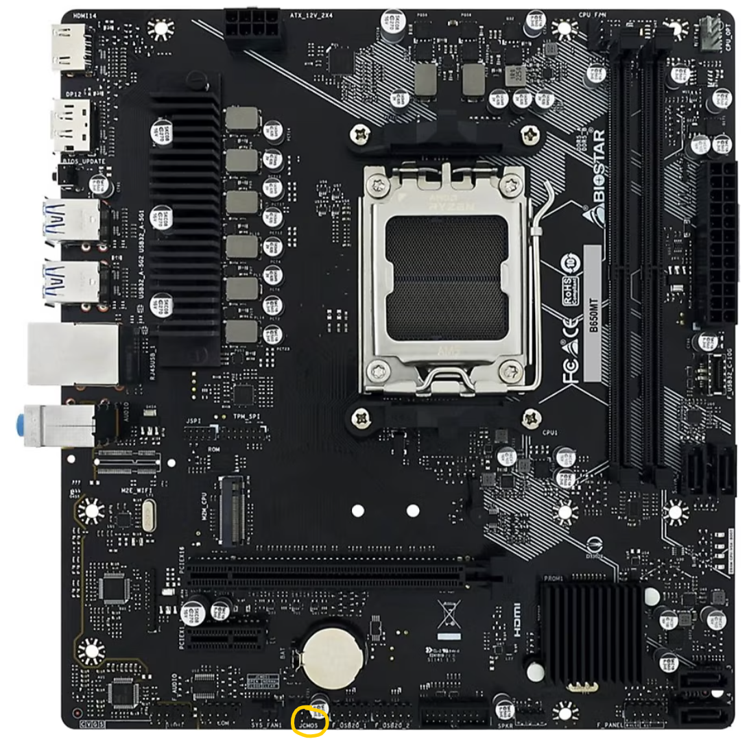

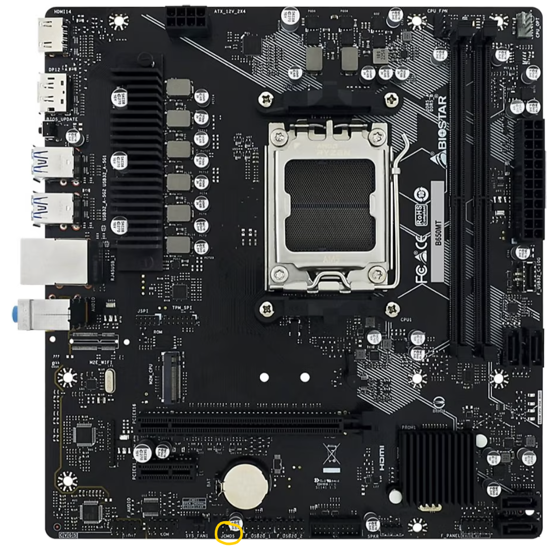

@myprecious Senden isteğim Clear CMOS pinleri bu kart üzerinde bulup oraya 10 saniye yıldız tornavida ucu dokundur, 1 kere Clear CMOS görsün kart. Stok ayarlardayken sadece dahili grafik kapatıp EXPO aç, Train etsin. Sonrasında sana ileteceğim Timing'leri gir, son kez öyle deneyelim.

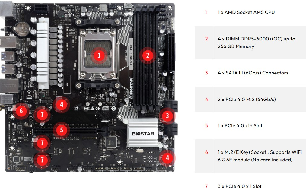

@myprecious Yuvarlak içine aldığım yerde JCMOS pinleri var, bu 2 pin arasında 10 saniye yıldız tornavida ucu dokun. CMOS sıfırlasın, sonrasında stok ayarlarda iken EXPO aç, iGPU kapat. O halde Train etsin. Sonra ileteceğim Timing'leri girin sadece.
Tercihen Power kablosu çekin ya da şalter 0 konuma alın. İşlem sonrası statiği almak adına kasa Power tuşu 5-10 saniye basılı tutabilirsin.

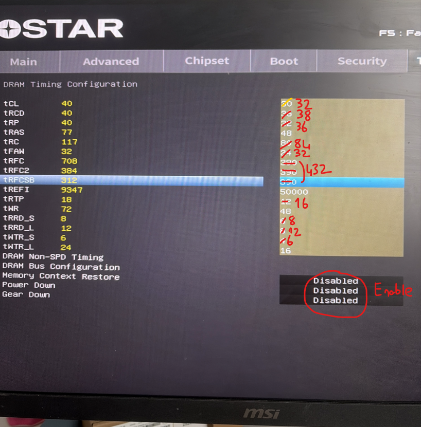

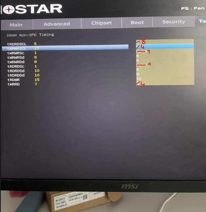

@myprecious Clear CMOS yapılacak, sonrasında sadece dahili grafik kapatılıp EXPO Train edilecek. Sonrasında bu Timing'leri bu şekilde değiştirin. Voltaj ve FCLK vs. dokunmayın. Boot sonrası A1-B1 iletin bana.
Eki Görüntüle 247486
Eki Görüntüle 247487
Eki Görüntüle 247488
Birkaç saat sonra deneyince sizi etiketlerim hocam.

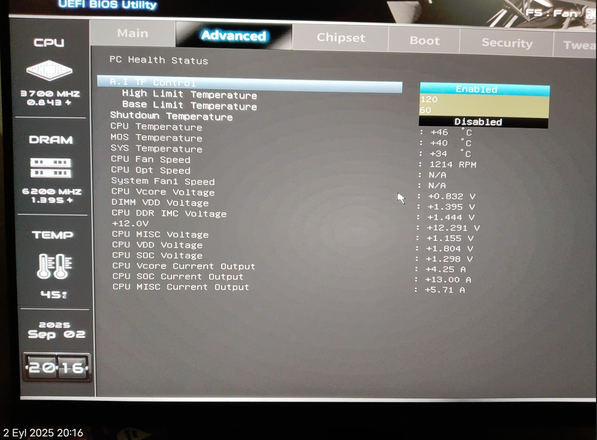

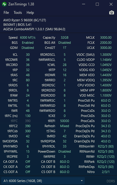

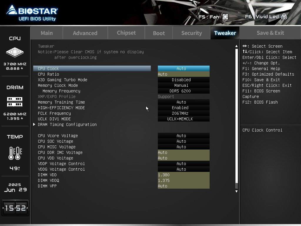

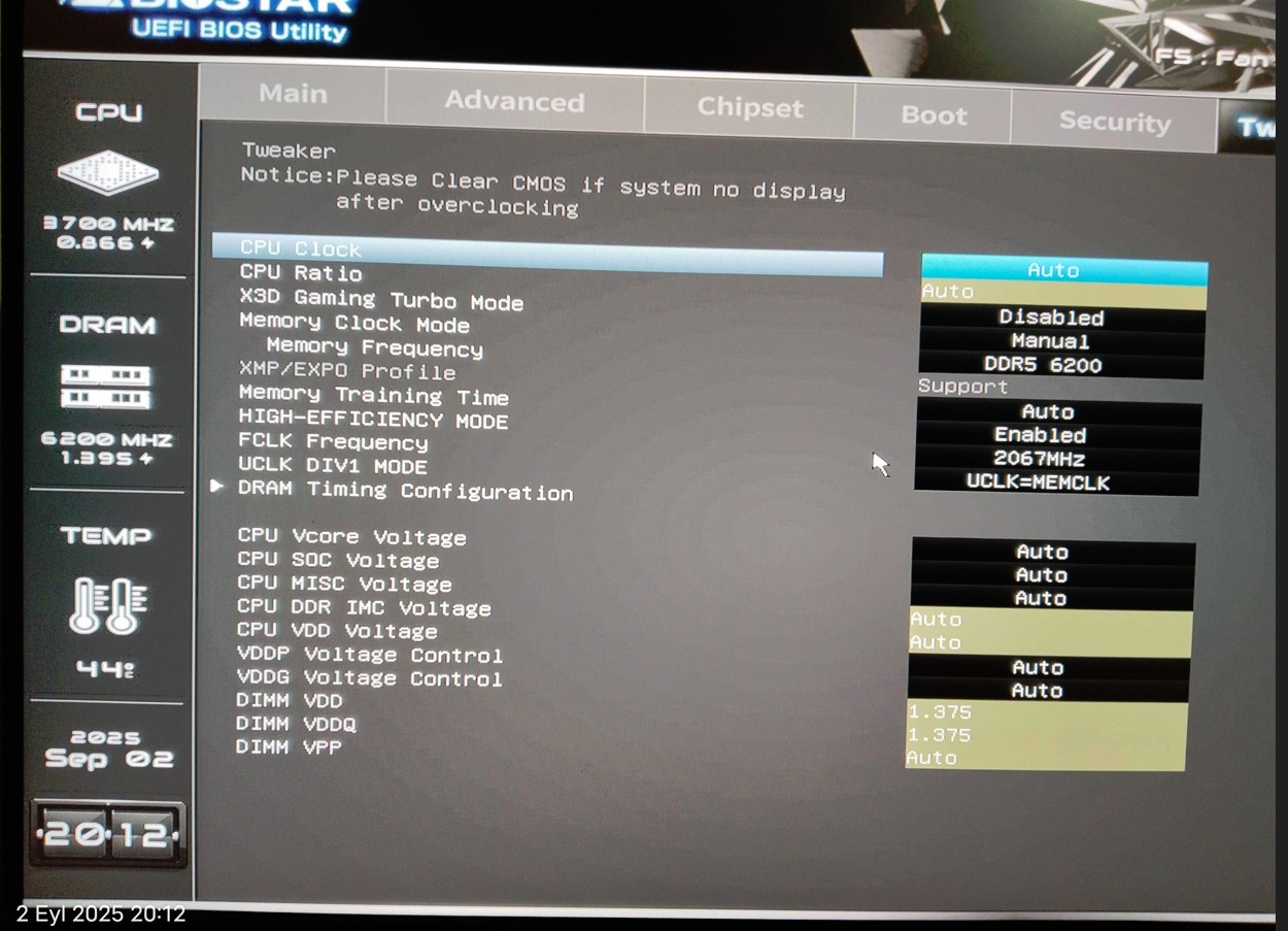

10 dakika hata yoksa sensörleri iletin şu an. BIOS girin tekrar, VSOC 1.25 denemek lazım. Bir de bu Bank Refresh Mode arayın, eğer eklendiyse NORM çekin. Eklenmesi lazım, zira Mixed Mode aktif etmiş.

Nitro menüsü bulamadık, bir de 6000 1:1 açılamıyor. İşin içinden çıkamadık, BIOSTAR için sen destek olursun olmazsa. En son ayarları ilettim, onu da açamazsa yapacak bir şey yok. B850M-K geçiş sağlasın. Burst Length ve Nitro'dan yoksun, PMU Train yok. Bias desteği yok. Noksan bir kart.
