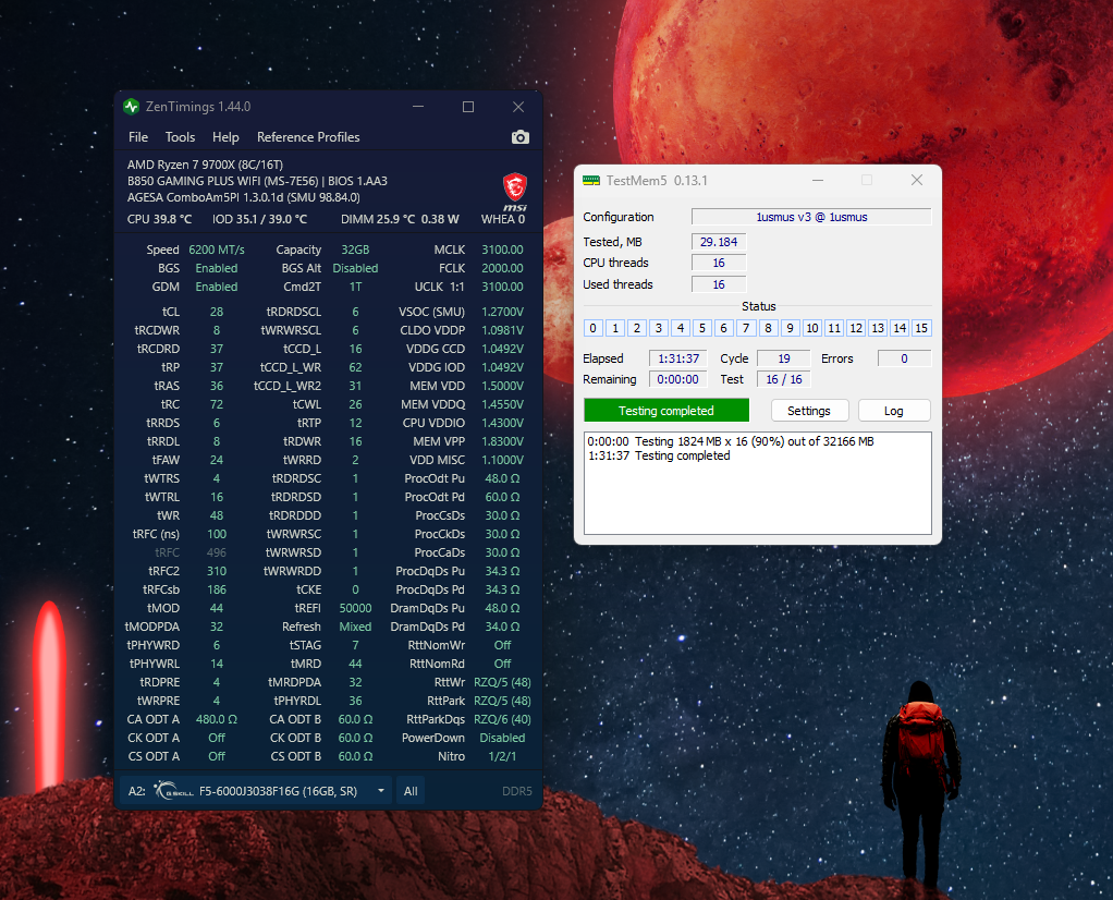

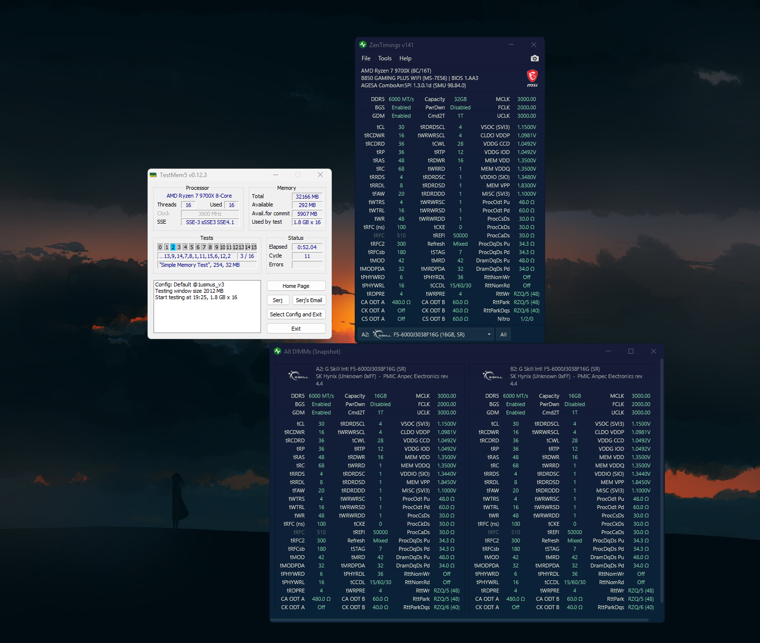

Daha önce de birkaç kez @Ayhan Dönmez hocam ile uğraşmıştık. BIOS update sonrası hazır dosyayı yüklediğimde bazı sorunlarla karşılaşmıştım ve tekrar uğraşmamak için sadece EXPO ile kullanıyordum bir süredir. Ayhan hocanın rehberini bayağı geç gördüm. Aşırıya kaçmadan soft olarak 6000 MHz CL30 şeklinde rehberden yararlanarak böyle bir şey çıkarttım. Daha düşük CL ile falan pek uğraşmak istemiyorum. Bu ayarlar yeterli mi yoksa ufak dokunuşlar gerekli mi?
Bu arada BIOS update sonrası BIOS save dosyalarının silinmesi normal bir durum mu?

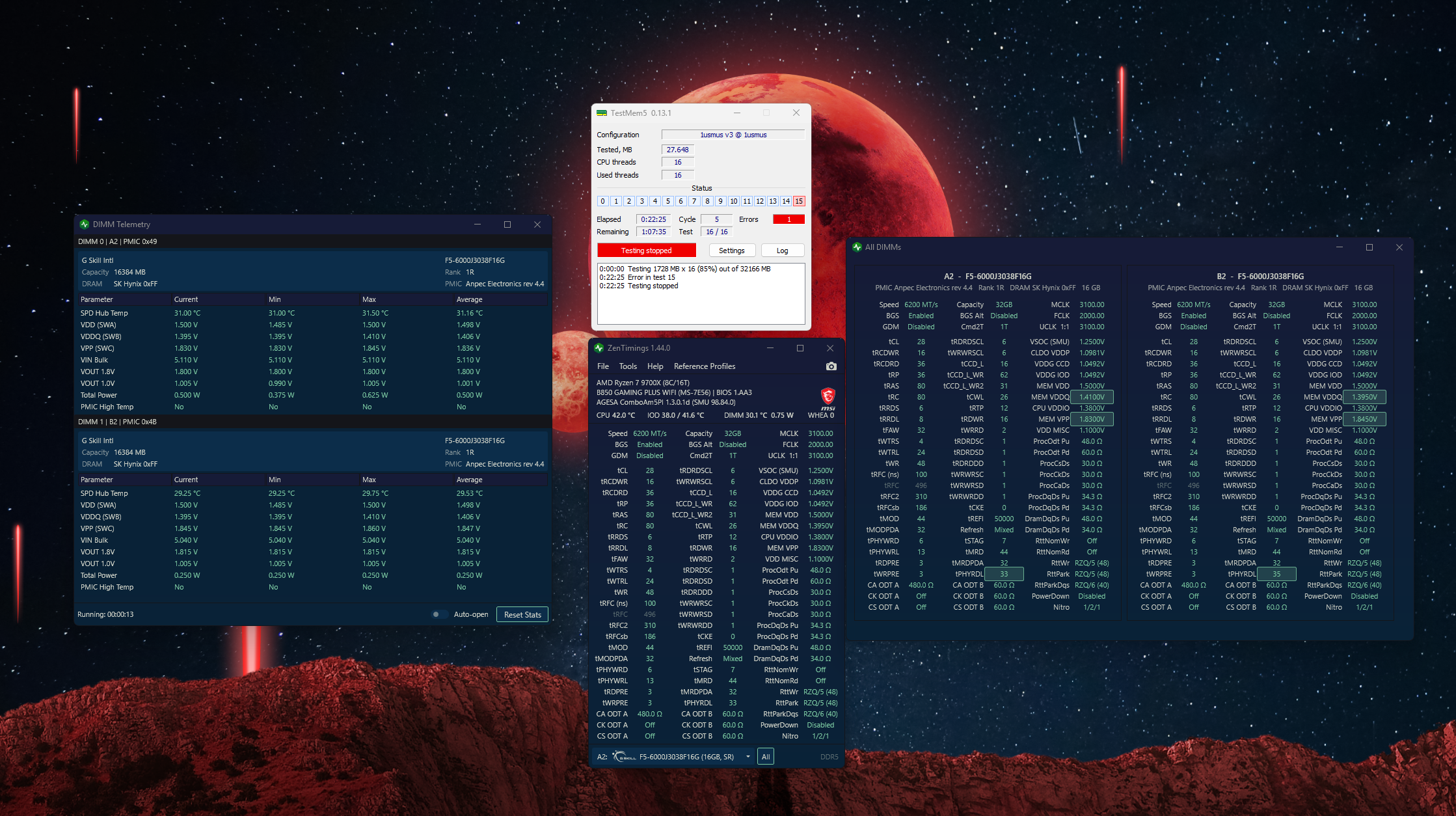

Rehberdeki Hynix m die 6200 CL28 için olan ayarları uyguladım. RTP ile 2 kere test ettim ve hiçbir hata almadım. TestMem5 ile hata alıyorum. Mem vdd voltajını 1.5v yaptım. Fakat henüz neden dolayı stabil kalamadığını çözemedim. Vaktiniz olduğunuzda yardımcı olabilir misin? @Ayhan Dönmez
Selam, trcd 37 trp 37 denermisin. M-die 36 veremeyebilir gear disable iken.Fclk ta 2067-2167 yapabilirsin. Birde ard 0 iken hata verebilir, phyleri eşitlemeni tavsiye ederim 35-35 ard 1 yada 2 ile
Selam, tRCD 37 tRP 37 dener misin? M-die 36 veremeyebilir Gear disable iken. FCLK'ta 2067-2167 yapabilirsin. Bir de ard 0 iken hata verebilir, phyleri eşitlemeni tavsiye ederim 35-35 ard 1 ya da 2 ile.
Son durum bu şekilde. Phy 1 ile 35'te eşitti aslında ama 2 de 36'da tekrar eşitledim. FCLK'yı en son 2200'den başlayıp stabil olduğu yere kadar düşüp test ederim. Gear açık ve kapalı da 36-36 da hep hata almıştım. Şu an açık 37'den testten geçmiş. Voltajlar yüksek kaldı gibi sanki onlardan düşüp tekrar test edeyim mi? Ya da farklı bir değişiklik ne yapabilirim?
Not: Aktif soğutma var.

Asıl bununla TM5 testini yapın. En iyi kararı bu verecektir ve çok büyük oranda diğer testlerden üstündür. 6400 MTs denenebilir (1.3 SOC gerektirebilir). VDDIO 1.4 bırakın, 1.43 e gerek yok. VDDQ 1.45 kalabilir. Aktif soğutmanız varsa VDD 1.55 e çıkarın. 6400 CL28 deneyin. Nitro 1-2-1 kalsın. ARd 3 ten küçük nerede eşleniyorsa orada bırakın ama çok düşürmeyin ilk etapta. tRCDRD 6400MTs de iken 38 olarak test yapın. tRP ve tRAS 36 bırakabilirsiniz. tCCD_L 15 , tCCD_L_WR 60 , tCCD_L_WR2 30 bırakabilirsiniz. Diğerleri olduğu gibi kalsın. tRFC2 ve tRFCsb yi oranlama işi sizde ( 320 / 192 )
@ErdemK 6400 MTs denerken, FCLK 2133 kalsın başlangıçta.

Dediklerinizi uyguladım ancak boot etmedi. Daha önce ayhan hoca ile 6400 için uğraşmıştık olmamıştı. 6200 CL26 yapmıştık fakat çok vdd voltaj istiyor 1.7'lere kadar çıktık. Daha safe bir aralıkta kalmak istiyorum. 6200 CL28 o yüzden tercih etmiştim.
6200 de kalacaksınız o zaman.
