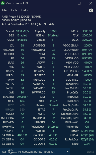

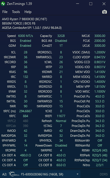

Merhaba arkadaşlar. Onu bunu değiştir derken yeni sistem kurdum. Parçalarım şunlar: Gigabyte B850M Force, R7 9800X3D, G.Skill Trident Z5 6000 MHz CL28 1.4 V Hynix A-die SR. Aktif RAM soğutmam yok. Bu parçalarla birlikte güzel bir timing ayarı yakalayabilir miyiz?

ZenTimings resmi atar mısınız?Merhaba arkadaşlar. Onu bunu değiştir derken yeni sistem kurdum. Parçalarım şunlar: Gigabyte B850M Force, 9800X3D, G.Skill Trident Z5 6000 MHz CL28 1.4 V Hynix A-die SR. Aktif RAM soğutmam yok. Bu parçalarla birlikte güzel bir timing ayarı yakalayabilir miyiz?

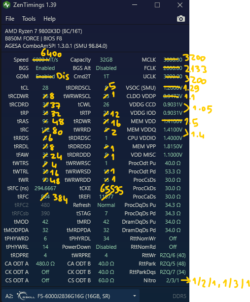

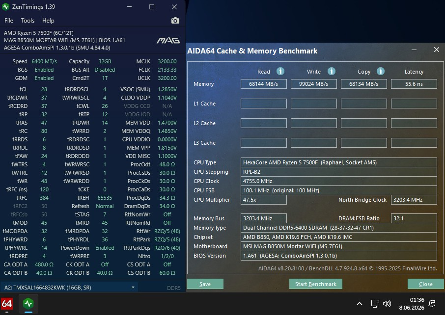

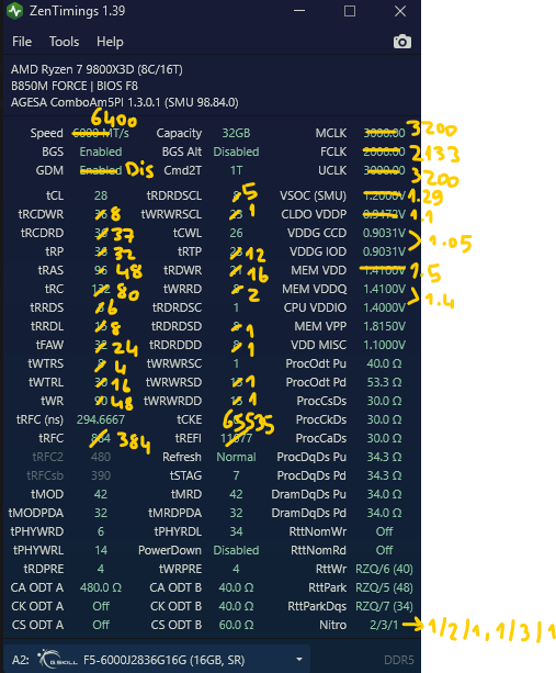

Bu hocam timingler. Daha taze kurulum yaptım. MSI ve Patriot sağ olsun bir haftada 45 binlik olduk.
Fan varsa veya hava akışı iyi ise tREFI 65535 olacak.Bu hocam timingler. Daha taze kurulum yaptım. MSI ve Patriot sağ olsun bir haftada 45 binlik olduk.

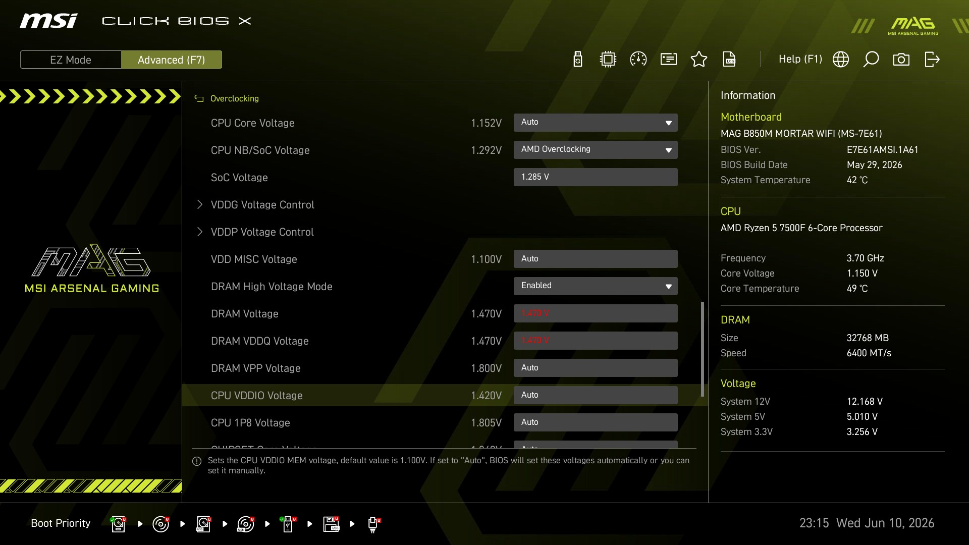

VDDIO'yu ne yaptınız? Sanırım onda 1.45V ve üstü işlemciyi hızlı eskitiyor.
