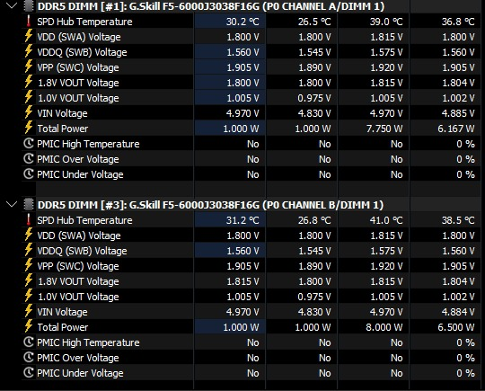

Kendisi üstattır zaten, globalde de ilerledi bir müddet. Ben çok globale merak salmadım. TR özelinde kullanıcı bazında, birebir konular ile meşgul oldum hep şimdiye dek. Böylesi daha iyi, globaldeki rakipler hem dişli hem de custom loop, delid vs. olmadan mümkünatı çok yok. TR'de zaten bu işler biliyorsun ki masraflı. Amaç burada doğru bilgiyi doğru kaynaktan öğrenmek ve elindekini en iyi şekilde değerlendirmek diyebilirim. Sınırları net veren olmadığı için böyle bir rehber oluşturdum, yoksa DDR5 video serisindeki bilgiler zaten giriş seviyesi için yeterli. Doğru bulmadığımız kısım 1.45-1.5 volt geçmeyin, RAM'ler yanar, sorumluluk kabul etmiyorum vs. söylemleri oldu. Ben 1.65 önerdim ve sorumluluk kabul ettim. Yıllardır da kimseye bir şey olmadı, kendim de dahil buna. Ben 1.8 volttayım zaten, bilinçli düşürmüyorum. Sadece soğutman gerekiyor, başka bir esprisi yok. Soğutmayacaksan da 1.5 volt civarı takılırsın, tREFI ve tRFC uygun aralıkta verirsin. Bitti gitti. Aktif soğutması olmayan da birçok kişiye ayarladık şimdiye dek, sıkıntı yaşayan neredeyse olmadı.
Bu işlemlerin bir zararı yok, katkısı da söylenildiği gibi %1 falan değil. Sırf bu şahıslara inat zaten böyle bir rehber var şu anda bu forumda.
Bu rehber olmasa @MAH0A korkusuzca 1.8 VDD verebilir miydi mesela? :D Adamlar 1.45 geçmeyin, RAM yanar diyor. Bırak yanmayı, degradasyon bile yok Hynix'te. İşlemci ise 2033 FCLK sınır, türünün tek örneği.

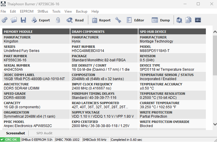

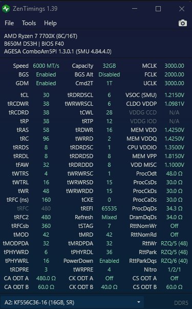

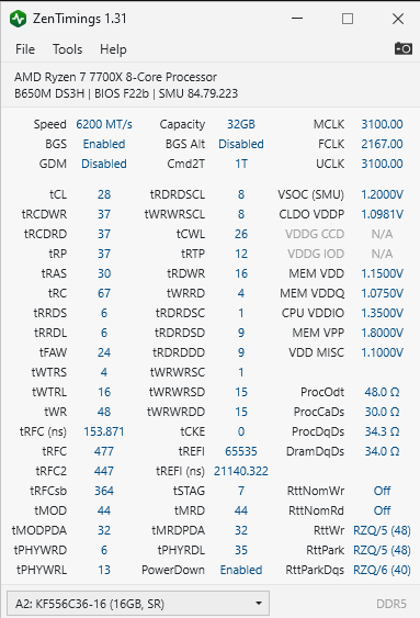

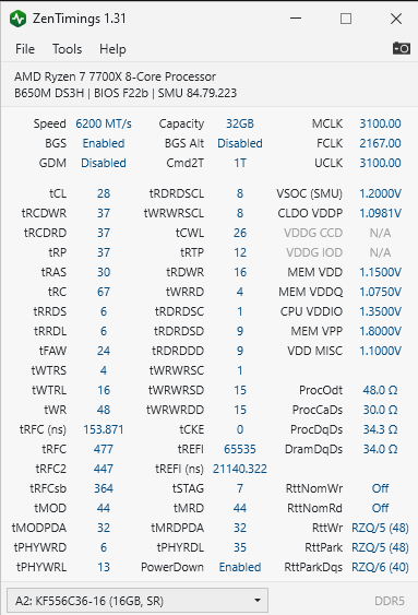

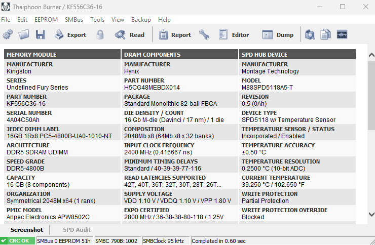

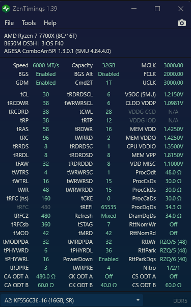

Hahahaha büyük ihtimalle kimsenin gözü yemezdi, benim de kasayı ilk kurduğumuz zamanlarda (2024)te @deadfellow ile yaptığımız timingleri atayım uzun bir süre bunları kullandım fakat kendisinin çok vakti olmadığı için mükemmelleştirmek için uğraşamadık açıkcası, şuanki güncel değerlerim çok daha basit:
İlk screenshotın özellikle FCLK tarafının ne kadar stabil olup olmadığından emin değilim hala, error correction konusunda tecrübeli değilim halen, en sonda 3:2 mantığında baş ağrıtmadan bıraktım.
Şu anki güncel rehber ve bios ile tekrar bir şeyler deneyeceğim çokta agresife kaçmadan

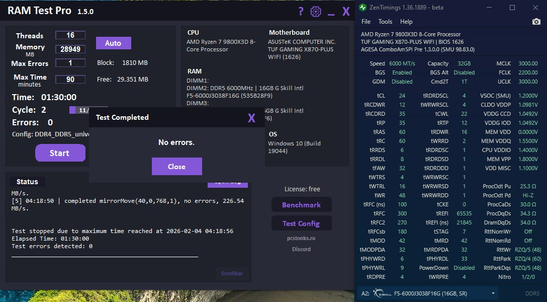

Modüller M-Die ise Mixed ayarlaman daha iyi olur, önce biraz kendin uğraş ve sınırları keşfet. Sonrasında konu açarsan yardımcı olurum ben de. Training algoritması değişti artık. @ShadowLegion konusunda ilgilendim, kendisinden de destek talep et. Zira anakartınız da aynı, modüller de M-Die.
Şu an mixed, en son Buildzoid'in yeni refresh timing videosundan sonra değiştirdim fakat değerleri minimize etmedim, rehberde SR M die içinde değerler vermişsiniz onlar ile başlayacağım
6400 boot etmediğini bellek tarafında, FCLK tarafında da 2200 boot edemediğimizi biliyorum o yüzden artık silikon nereye izin verirse ona göre bakıcaz
Eki Görüntüle 262363
Bunu biraz uğraştıktan sonra ayrı bir konuya taşıyın, müsait iken ben de ilgileneceğim. @ShadowLegion M-Die ve B650M DS3H desteğini esirgemez.
@Ayhan Dönmez hocam ile yapmıştık ancak ben suyunu çıkartmaya uğraşmadım. Eskiden 6000 CL28 çalışıyordu Ayhan hocam ile 6200 CL30 şeklinde kullanıyorum. Ana ve alt timingsler ile daha çok uğraşabilirdim ama uğraşmadım. Ekran görüntüleri var birebir atabilirim.
