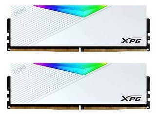

İki adet RAM arasında kaldım. Sizin tercihiniz ne olurdu?
AX5U6000C3016g-dclarwh
Eki Görüntüle 261250
Bu RAM'ler 30-40-40 gözüküyor.

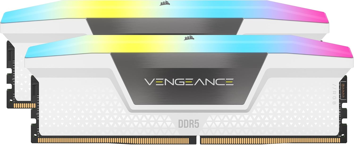

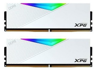

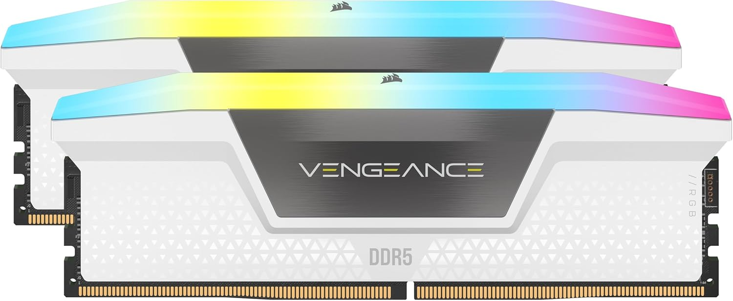

Diğeri ise CMH32GX5M2B6000Z30W.
Eki Görüntüle 261251
Corsair RAM'ler ise 30-36-36-76
Sizce hangisi daha mantıklı, fiyatlar birbirine benzer.
