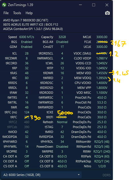

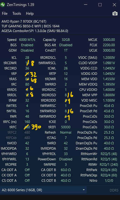

Bu aralar çok müsait olamıyorum, bildirim düşmemiş ya da geçmişte kaldı. Arkadaşlara devrettim bir süre, bu şekilde deneyin. FCLK 2200 stabil olmadığından sendeki sorunları yapıyor olabilir. Dahili grafik ve Fast Boot kapalı kalsın, POST Delay Time 1 saniye yaparsın. MCR-PDM kapatın. Bank Swap APU stabil ise kalsın. Burst 1x-1x, Bias 0-1 kalabilir. Gear kapalı da denersin sonra, önce Gear açıkken geçsin. @Sealine Gear kapalıyken SCL 5 gerekebilir. tRDRDSD ve tWRWRSD aynı şekilde 6 iken Gear kapalı açmayabilir. 8 denersin.

Aktif soğutma uygularsan tRFC1 360, tREFI 65.535 olur. @Sealine

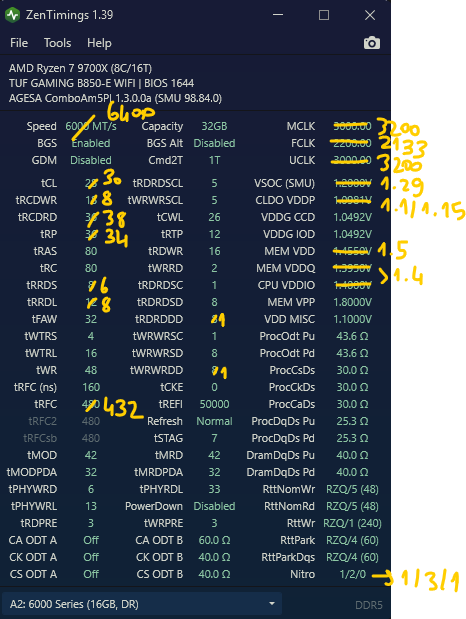

hocam emeğiniz için teşekkür ederim fakat benim attığım timingleri yorumlamak yerine konuya cevap veren arkadaşınkini yorumlamışsınız neyse sağlık olsun
Hocam emeğiniz için teşekkür ederim fakat benim attığım timingleri yorumlamak yerine konuya cevap veren arkadaşınkini yorumlamışsınız neyse sağlık olsun

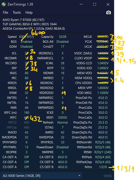

Yorumlamak değil, 6400 1:1 mod denemen lazım. Açılamazsa 6200 CL28 denersin. Ryzen 7000-9000 için ilk etapta 1:1 mod 6000-6600 MT/s denemesi yapılmalı. 6600 açılamayacağına göre 6400 1:1 ile şansını denemelisin. DR oluşu nedeniyle 6400 1:1 açılamayabilir, kartın 2 DPC çünkü. IMC yetersiz genelde. Denemen lazım. Herhangi bir ZenTimings'ten 6000 1:1 mod iletilebilir, Timing'leri ve voltajları uygulayıp tekrardan teste almanız lazım. Bazı düzenlemeler gerekli.

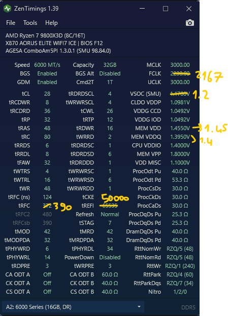

6400 açamazsan 6000 1:1 bu şekilde kullanabilirsin ya da 6200 C28 denersin. Onu ayrı iletirim. FCLK 2200 stabil değilse oyun oynatmaz sana, 2167 MHz deneyin. 6400 özelinde 2133 MHz kalmalı. @Sealine
6400 1:1:

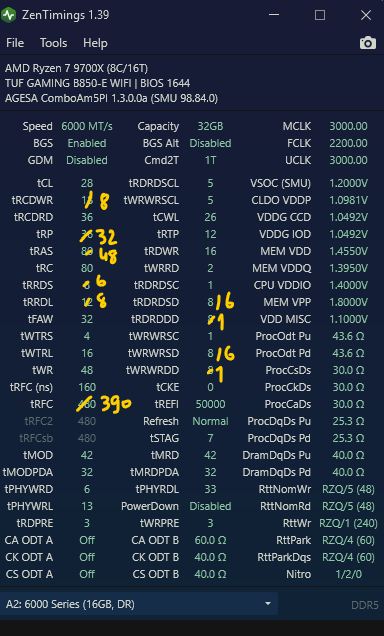

@Falconpolat Senin zaten 50 sayfa konu var bu forumda, diğer forumlarda da direkt olarak H-Die DR için kendi timing tablonu atabilirsin. Elinde hem 6000 hem 6200 1:1 mod olması lazım. Tüm Patriot'lar için ayarlar global, hiçbir fark yok. Bank Refresh Normal kalmalı A-Die için, sizdeki H-Die olanlar A-die mantığında. Bazılarında H-Die olduğu halde M-Die geliyor, geçen denk geldim buna.
A-Die için tRFC1 480 bırakmayın, 390 bırakın. M-Die ise 480 kalabilir, performans kaybı oluyor öteki türlü. TREFI için aktif soğutma varsa 65535, yoksa 50K bırakılmalı. tRP A-die için TCL+4 kalması uygundur, M-Die için tRCDRD = tRP kalmalı. TWRWRSCL yalnızca A-Die 1 açabiliyor. O yüzden RDSCL = WRSCL bırakın. Bunları bu şekilde ekstra iletirseniz sevinirim RAM timing konularına. @RapidLemming955 @LH44 @X99
