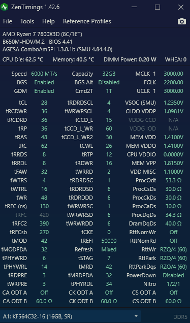

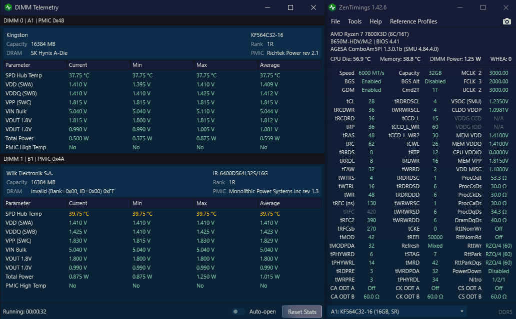

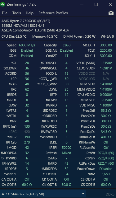

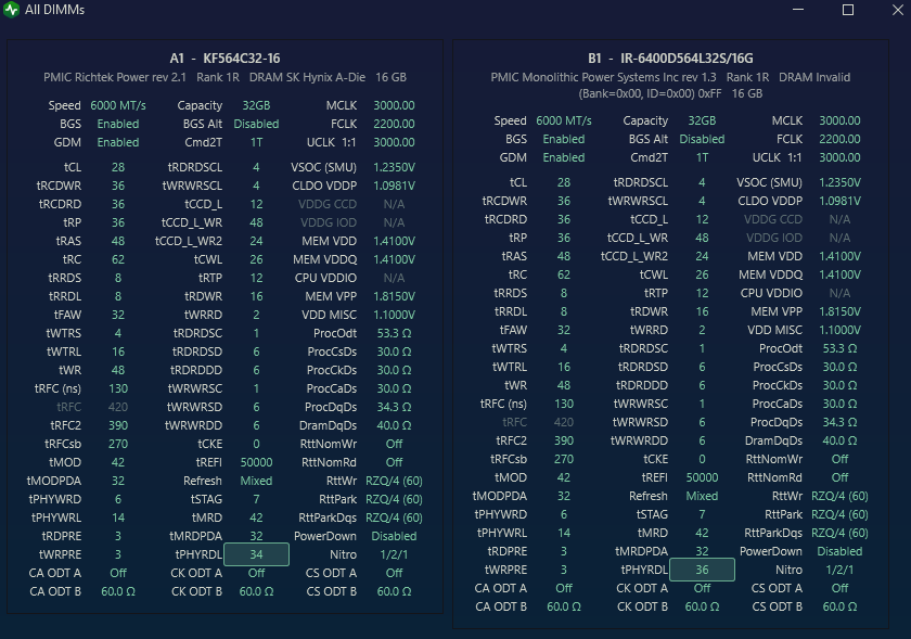

TCCDL'leri BIOS'tan ne ayarlamıştın, doğru okuyor mu? FCLK denemelerine başla istersen dediğim şekilde sırayla.
TCCDL'ler Auto'da kalmış.TCCDL'leri BIOS'tan ne ayarlamıştın, doğru okuyor mu? FCLK denemelerine başla istersen dediğim şekilde sırayla.

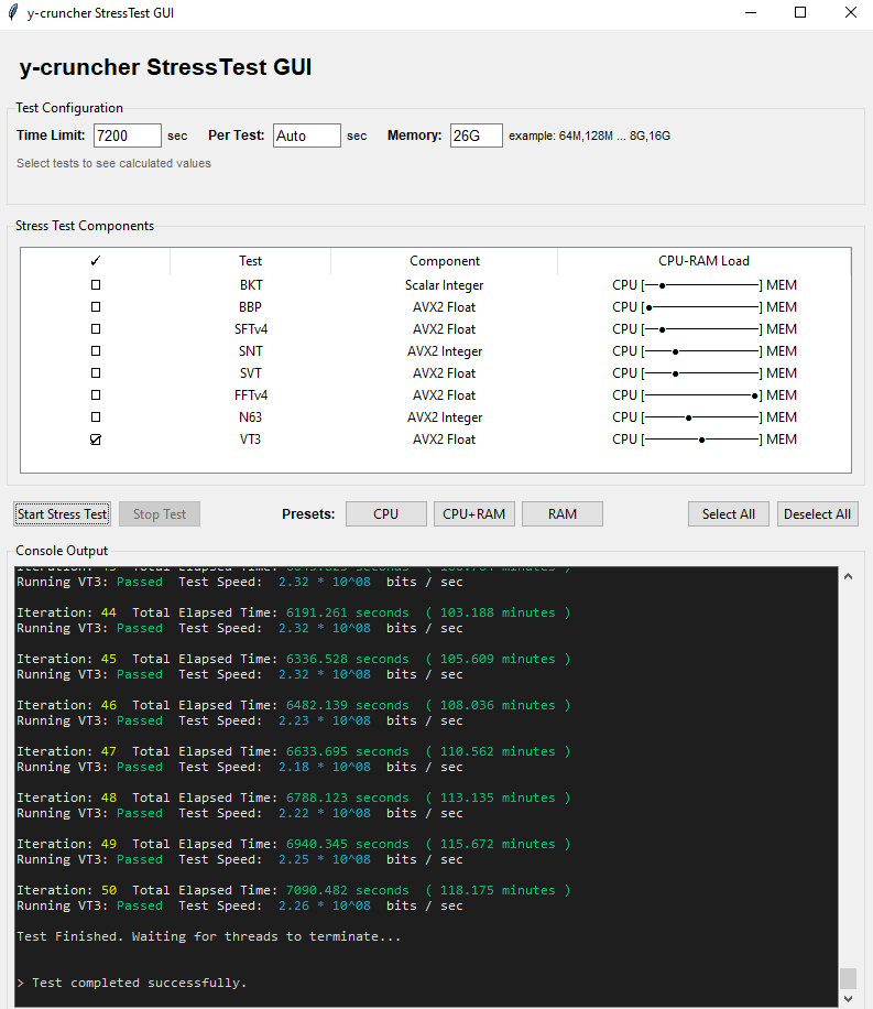

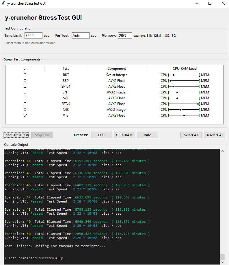

@Ayhan Dönmez, FCLK 2233 bootlamadı, 2200'da bootlayabildi. TCCDL'ler hâlâ Auto. PBO Advanced, Limit M/B, Scalar Auto, CO -25'de VT3 testi bu şekilde sonuçlandı.Eki Görüntüle 269562Eki Görüntüle 269563
tamamdır, aktif soğutmaya geçtiğimde daha zorlayabileceğim ayarlar hangileri hocamAyarları kaydettikten sonra FCLK sınırını da bul. 2233'ten 2133 kadar dene. VT3 9000 hangisi Boot edip de geçerse.

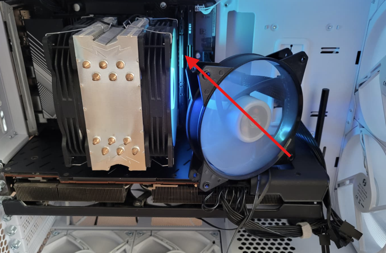

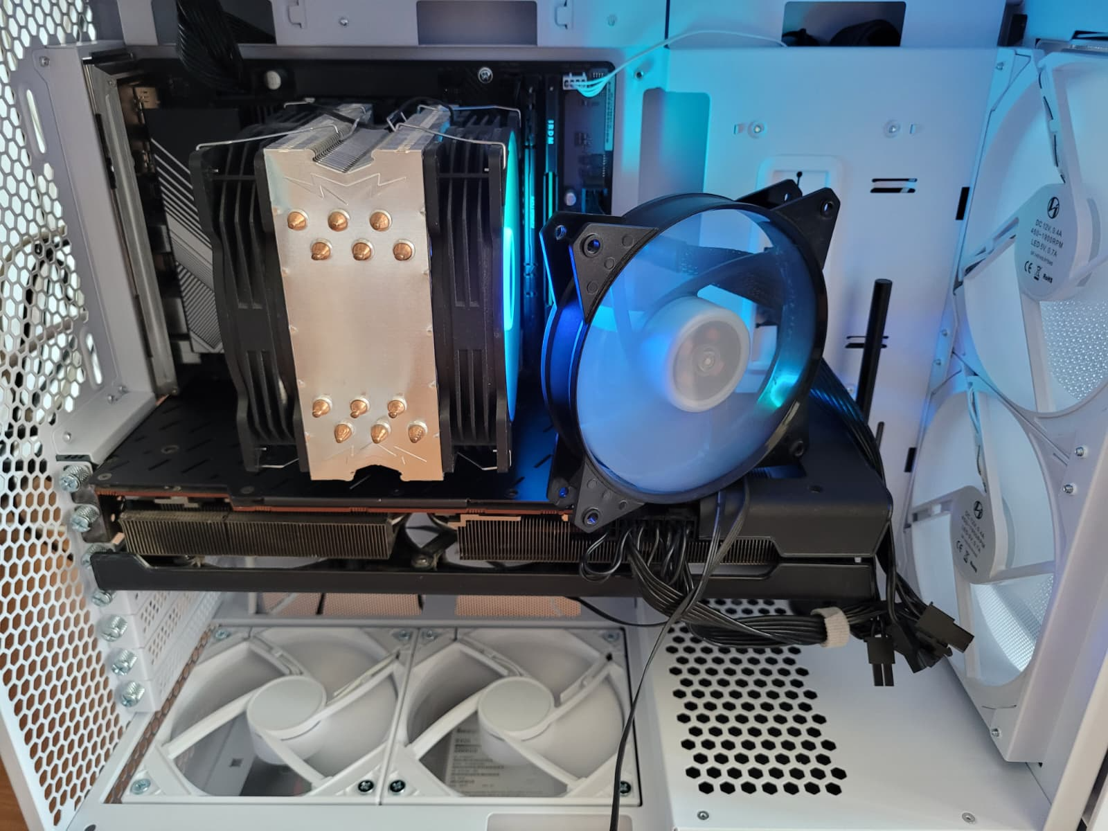

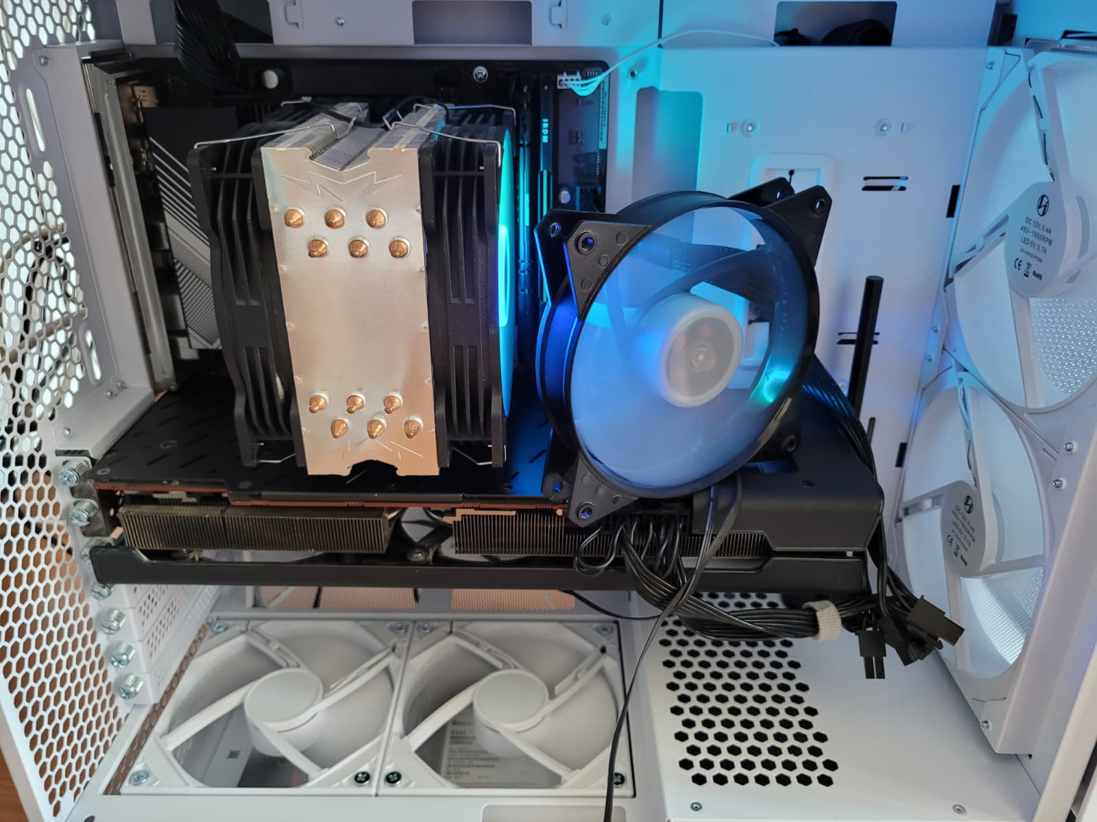

Kule tipi soğutucu kullandığım için onunki kadar yapabilecek alanım yok. Çift kuleye geçmeyi planlıyorum. Eski kasamın bir fanını çıkartıp koydum fakat kasadaki diğer fanların yanında hiçbir işe yaramadı (diğer fanlardan dolayı). Şuanlık memnunum emekleriniz için teşekkür ederim.
Eki Görüntüle 269572

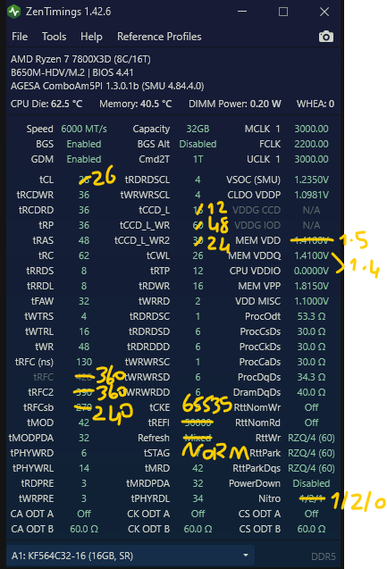

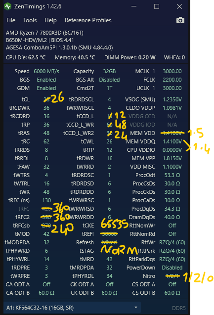

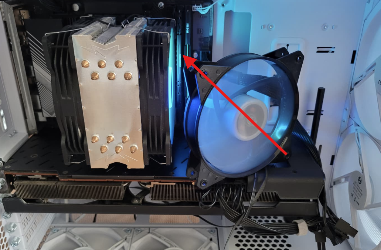

Anakartın 24 pin kablosu engelliyor. Birde açık konuşmak gerekirse bu fana güvenmiyorum, uğraştığıma değmez gibi. Full Speed'de bile 1000rpm de çalışıyor. CFM açısından çok kötü, 2020 sonunda aldığım hazır kasanın fanı.Biraz daha yanaştırıver şöyle çaprazdan. tREFI 65.535, tRFC 360 denenebilir sende. Belki 1.5 VDD CL26 bir de.
Eki Görüntüle 269578
Yana kaydırıp biraz daha çaprazdan yaklaştır yani.

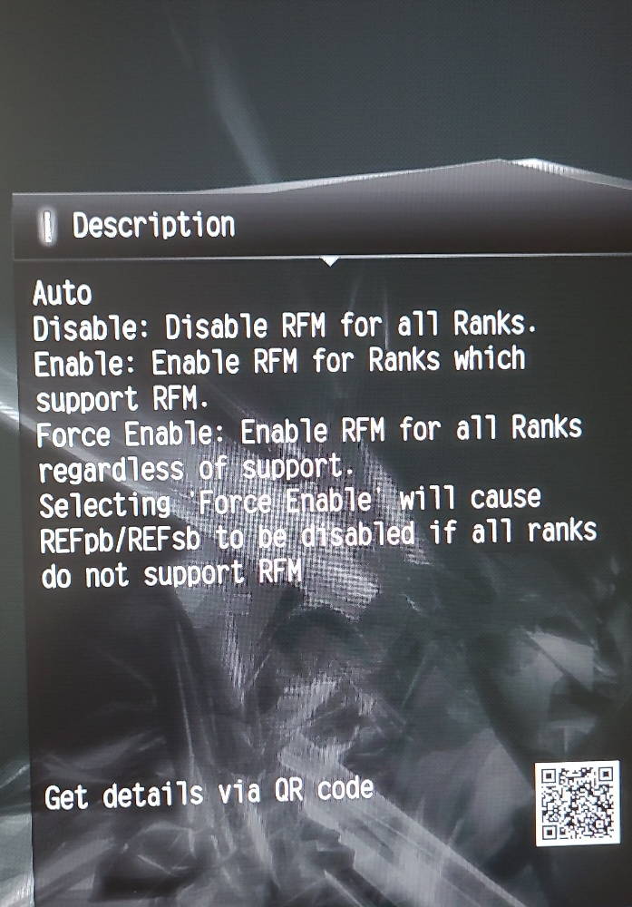

@Charmander Bank Refresh Mode Normal bak bakalım böyle. Control Line 0. 1.5 VDD CL26.
Eki Görüntüle 269580
Edit: BIOS'da Bank Refresh Mode seçmeyi bulamadım.
