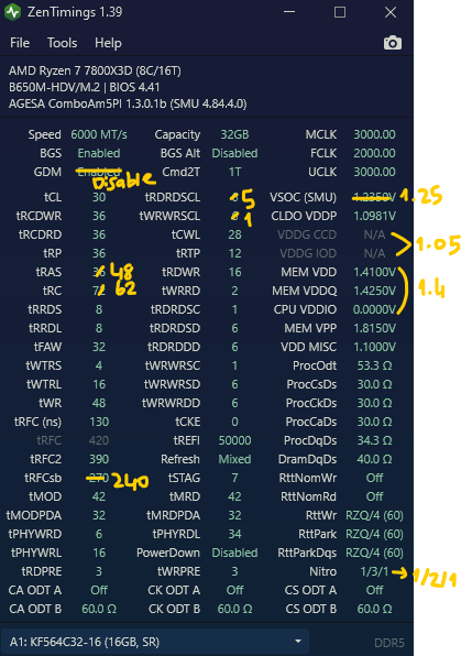

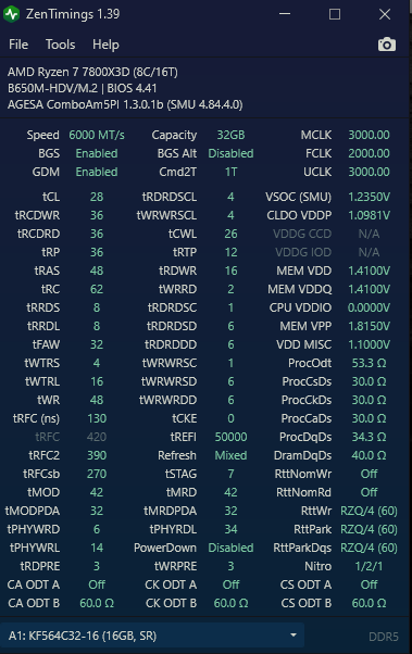

Rekabetçi için 1x16 bırak sadece, o şekilde 8400 zorla. 1 DPC kart verebiliyor. 2x16 gerek yok sana. 8400:2100 timing sıkarsın. Kitleri tek tek denersin. 1:1 mod 1x16 açman uygun değil ama, bant genişliği çok düşük kalır.
Sonra 2x16 CL24 haliyle 8400:2100 kıyaslarsın mesela 1x16. Bunlar hepsi opsiyon.
Gear kapatıp dene bu şekilde, Nitro menüsünde Burst Length 1X-1X kullan eğer stabilse. Memory Context, Power Down, Gear Down Disabled. Testi geçerse TCL 28 denersin.

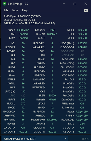

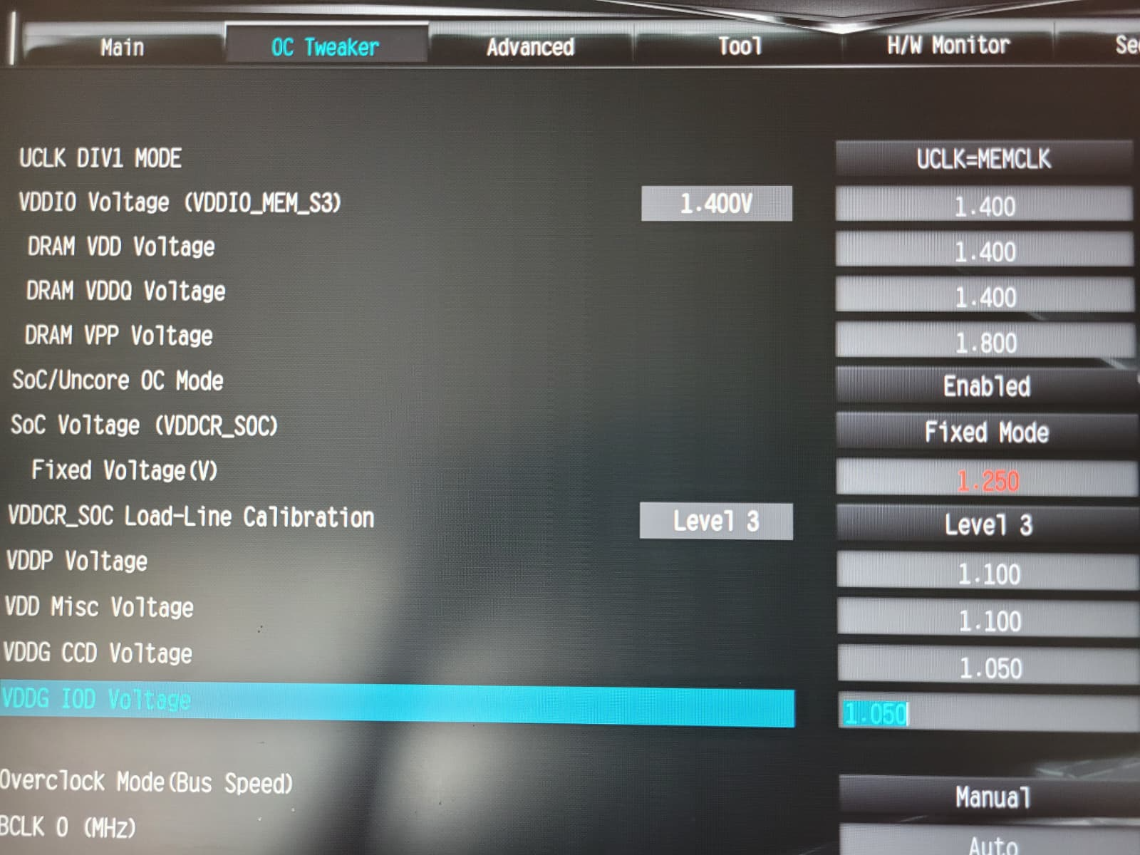

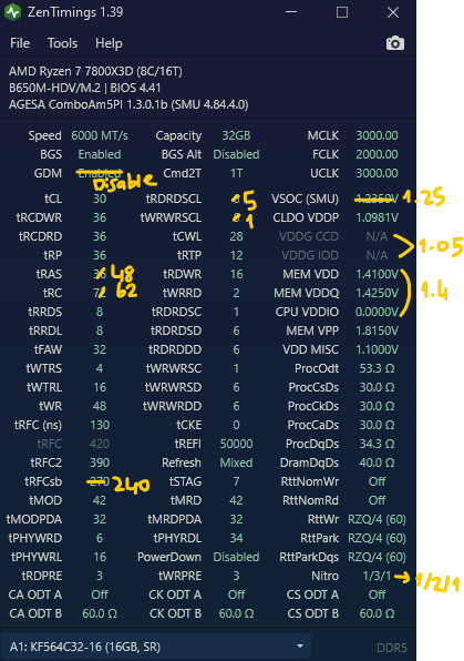

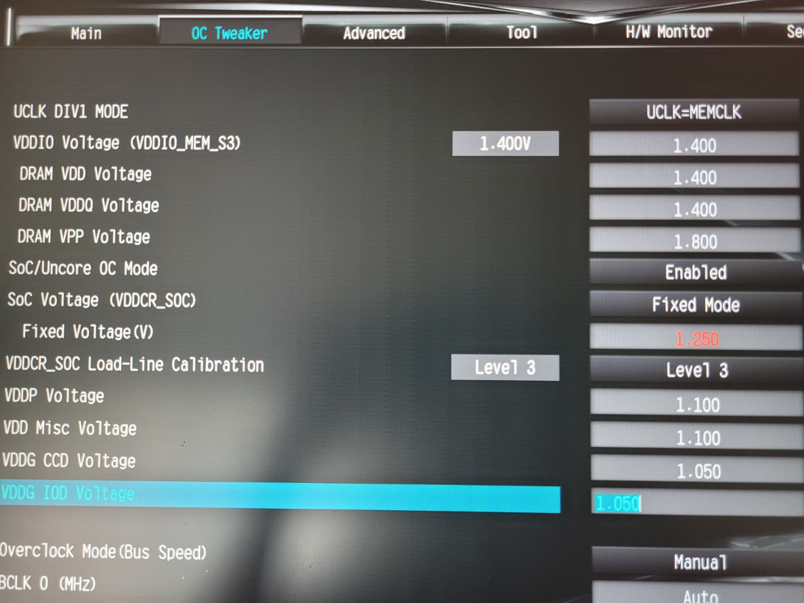

Bu şekilde bootlamadı. Voltajlar aşağıdaki gibiydi.
Diğer timing ler son verdiğiniz gibi mi olsun?

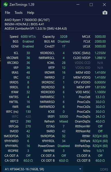

Eki Görüntüle 269323
tRFCsb 240 belki Boot ettirmemiştir, bakman lazım tek tek. HDV Gear kapatınca sıkıntı çıkartıyor, bu bir gerçek ama kural değil. Gear Enabled bak önce bu haline, Boot etmezse tRFCsb'yi eski haline geri alırsın.
tRDRDSCL Gear açıkken 4, kapalıyken 5 bırakırsın. WRSCL için RDSCL ne verdiysen ona eşle.
TRFCsb 240 belki Boot ettirmemiştir, bakman lazım tek tek. HDV Gear kapatınca sıkıntı çıkartıyor, bu bir gerçek ama kural değil. Gear Enabled bak önce bu haline, Boot etmezse TRFCsb'yi eski haline geri alırsın.
TRDRDSCL Gear açıkken 4, kapalıyken 5 bırakırsın. WRSCL için RDSCL ne verdiysen ona ESL'e.

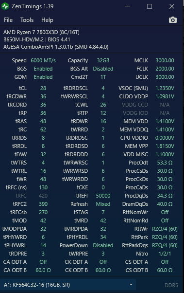

TRFCsb 240 ile boot etmedi tekrardan 270'e çektim. Bu şekilde test yapacağım. CL28 yapmayı unutmuşum.
CL28 bootladı test yapacağım.

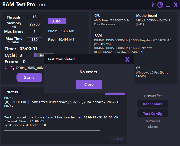

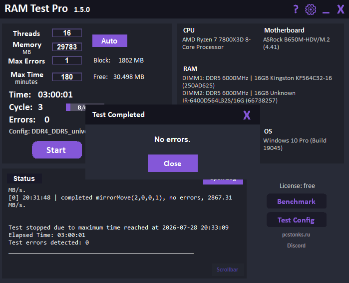

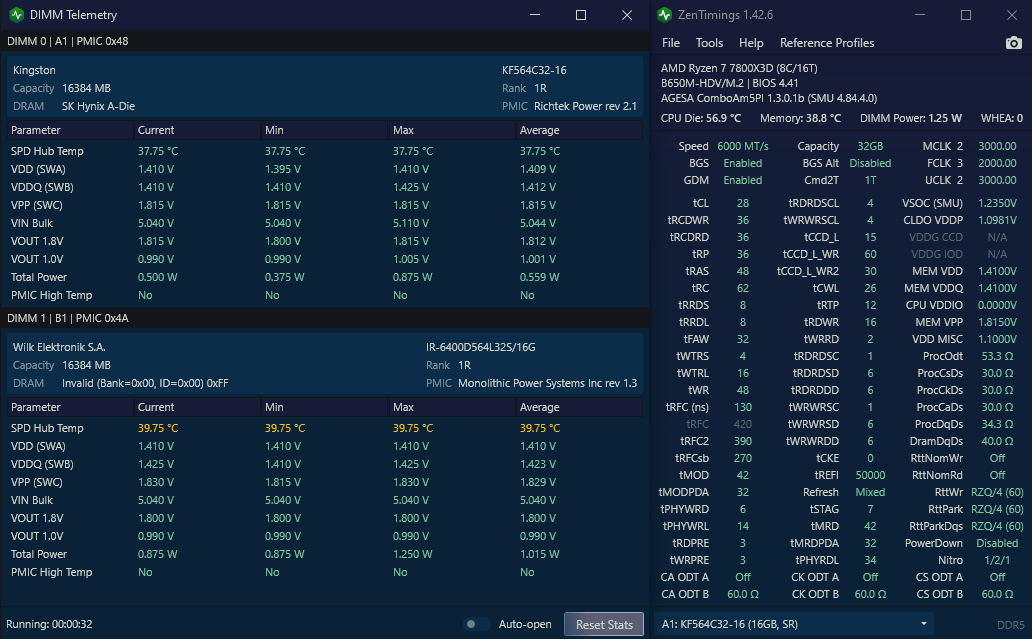

Eki Görüntüle 269393Eki Görüntüle 269394
TM5 25 cycle da ve oyunlarda sıkıntı çıkmadı.
Sizce böyle bırakmalı mıyım? @Ayhan Dönmez
PBO için VT3 bakarsın, bir de FCLK 2233'ten geriye doğru dene. 2133 MHz'ye kadar. Bundan önce ayarları BIOS kaydet tabii. Hangisi Boot edip de VT3 geçerse öyle devam et. Bir de @deadfellow'un Zen'den A1-B1 iletirsen iyi olur. Forumda paylaştı.
