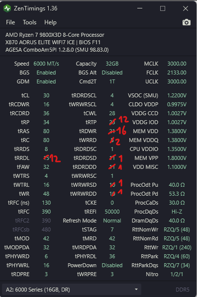

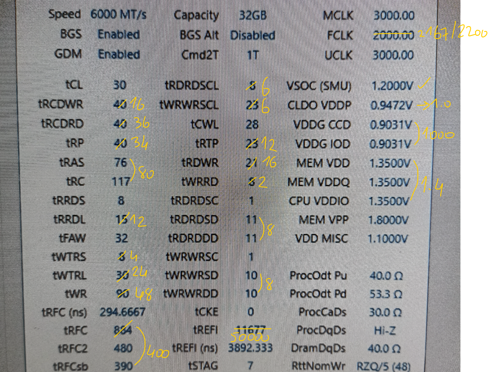

Hocam rahatsız ediyorum da %1 FPS'yi iyileştirmek için EXPO ayarlarından ziyade VSOC'a pek dokunmadan (Malum 3D işlemcide voltaj vermeye çekiniyorum ama RAM voltajına dokunabilirim) şunu kesin yap dediğiniz bir ayar var mıdır? Bir ara sallamıştım ama artık yapmak istiyorum. Mevcut EXPO ayarları ektedir, iş yerinde olduğum için böyle attım.
@Ayhan Dönmez
Eki Görüntüle 235438
Bu şekilde bir deneyin. Nitro 1-2-1, FCLK 2167, açarsa 2200 kalsın. Voltajlar bu şekilde kalsın, az pay vermek lazım. Diğer türlü sınırda kalabilir. Zararı yok gündelik kullanıma, aktif soğutmaya da ihtiyaç yok yine. Bias 0-1 ve Burst Length 1x-1x kalsın Nitro kısmı mümkünse. Dahili grafik kapatın. MCR-PDM kapalı kalsın, 1x Burst ile Train süresi düşecektir. Böylesi uzun vade daha iyi AM5'te. RTP ile teste alırsınız. TestMem5 Ryzen3D profil de uygundur.
Bank Refresh Mode ayarı Normal kalsın bir de.
VDDP 1.1, VDDG Global 1000 mV. VSOC 1.2 uygun.
Onun haricinde bilinçli ve ne yaptığını bilen bir kullanıcı için voltajın bir zararı yok. 1.35 VSOC kullandım uzun süre 1.8 VDD. M-die bu bir de, A-die yanında esamesi okunmaz normalde. Başarısız bir çip. İlk jenerasyon, DDR5 ilk zamanlarından kalma. Kriz nedeniyle halen daha binleniyor, üretimi durmuştu normalde.

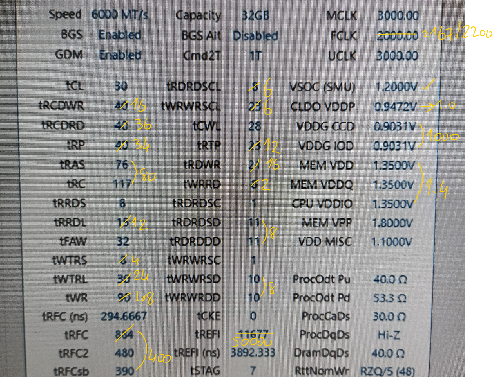

Eki Görüntüle 235443
Bu şekilde bir deneyin. Nitro 1-2-1, FCLK 2167, açarsa 2200 kalsın. Voltajlar bu şekilde kalsın, az pay vermek lazım. Diğer türlü sınırda kalabilir. Zararı yok gündelik kullanıma, aktif soğutmaya da ihtiyaç yok yine. Bias 0-1 ve Burst Length 1X-1X kalsın Nitro kısmı mümkünse. Dahili grafik kapatın. MCR-PDM kapalı kalsın, 1X Burst ile Train süresi düşecektir. Böylesi uzun vade daha iyi AM5'te. RTP ile teste alırsınız. TestMem5 Ryzen3D profil de uygundur.

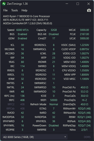

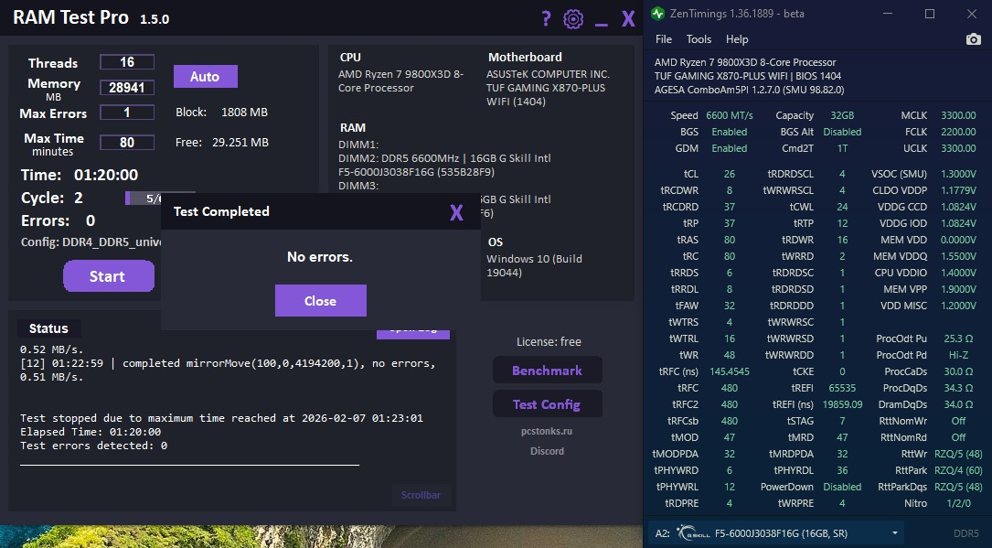

Nitro ayarlarından sonra 70'den 73 nano saniyeye yükseldi. EXPO'da 81 idi. VSOC'u 1.225 yaptım ne olur ne olmaz diye. TRC'nin tras ile aynı olmasının sakıncalı olabileceğini görmüştüm sizce TRC'yi de 80 yapayım mı?
Hiç sakıncası yok, tRFC1 390 ayarlayın. Diğer Timing'ler verdiğim gibi kalsın. Rtp testine almanız uygun. Dahili grafik kapalı kalmalı, 1.2 VSOC yetecektir yine de ımc tırt değilse.
Bazı zamanlamaları hiç uygulamamış, onları tweaker-Memory timings kısmından girdiğinizden emin olun. Nitro 1-2-1 yine uygulamamış. BIOS'tan görsel iletin tweaker, timings ve Nitro kısımlarını. Oradan ilerleyelim. Elimde giga görseli mevcut değil.
Tras = tRC bırakılıyor şu anda AM5'te, sebebi tras etkisiz ve haliyle toplam kuralı geçersiz olması.
Imc'nin tras ile işi yok yani şu anda. Performans getirisi sıfır, muhtemelen okumuyor bile. 126 bırakan dahi var, 30 bırakanlarda drop sorunu yapıyor ama testte hata vermez. Bir timing testte hata vermiyorsa ımc o timing ile işi yoktur. Bench programlarında da yine katkısı sıfır. Düzeltilmeli.

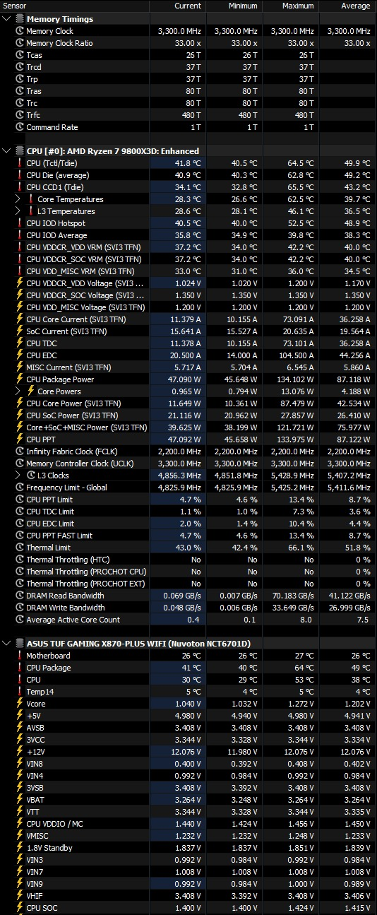

Nitro'yu gecikme yaptı diye geri eski haline almıştım ama tekrar deneyeyim. Bu arada TestMem5 de sıcaklıklar 30 saniye içerisinde 60'a vuruyor oyunlarda 53'ü geçmedi henüz. Vdd, vddq ve onun altındakini 1.38'e düşürdüm. Vaktim kısıtlı olduğu için BIOS'tan görsel atamayacağım şimdilik. Son dediklerinizi yaptıktan sonra 69 ns görüldü EXPO'da 81 idi.
Sanırım trefı'yi kısmamız gerekecek.
Eki Görüntüle 235611
Hayır kısmayın, RTP 90 dakika geçerse bu şekilde kullanın. Sorun olmayacaktır. Oyunda bu kadar ısınmaz. Patriot Heatsink plastik ve DR olması sebebiyle fazla ısınıyor, Hynix 80 dereceye kadar gideri var. Sıcaklık kaynaklı zarar ziyan durumu olmaz yani, tREFI 50K yine hata verme eşiği yüksektir, 50-60 derecede hata verdirmez. Bu Timing'ler böyle kalacak, Nitro ayarı doğru.

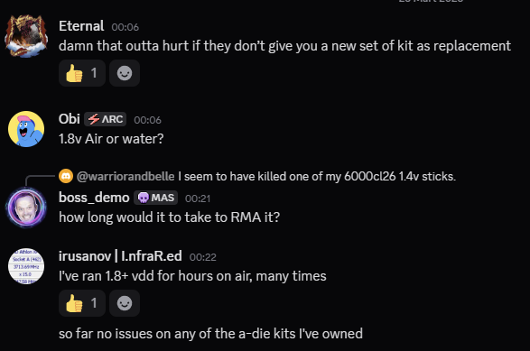

Voltaj vermekten çekinmeye gerek var mı? Ah şu Amca yok mu, şu Amca. İnsanların aklını bir bulandırdı, pir bulandırdı. Laf olsun, torba dolsun.
Buildzoid nasıl ki bu adamlar tarafından kale alınmıyorsa ve alay konusu olmuş ise, siz de yerli BZ'yi kale almayacaksınız. Esasen bu kadar basit. Artık bazı şeyler net şekilde anlaşıldı ve sınırlar çizildi. Yani tırsacak bir durum söz konusu değil.

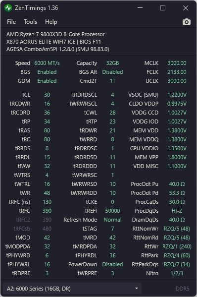

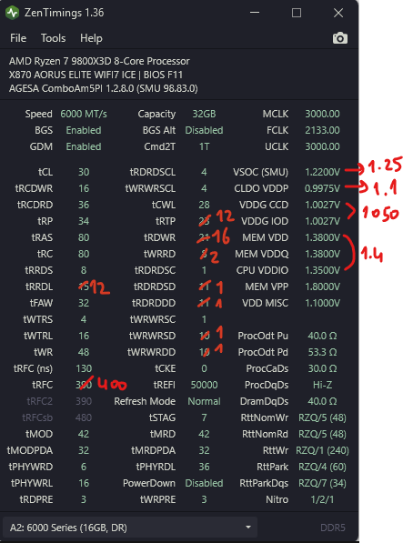

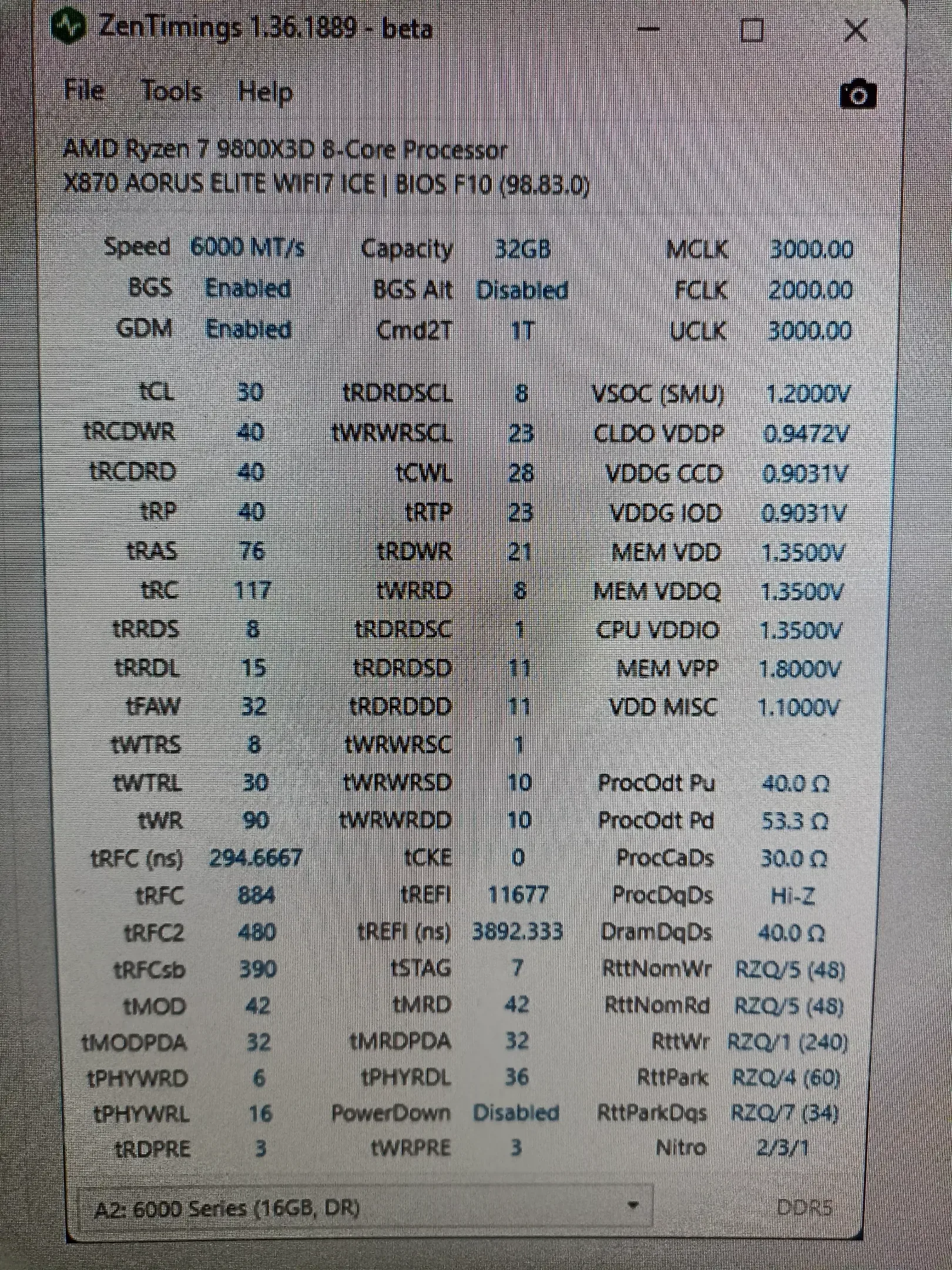

Dün bu ayarlardan sonra oyunlarda ara ara stutter başladı sanki. tRFC1 tekrar 408 yapmaya lüzum var mı?
Güncel ayarları iletin, bakalım. Tam istediğim gibi değildi ki zaten, bazı eksikler var. Timing'lerin yarısı Auto idi. Test edip emin olmanız lazım stabilliğinden. Bir de voltaj vermekten çekinmeyin. Sınırda ise Drop kaçınılmaz. Dediğimden şaşmayın ki ona göre ilerleyelim. Ara değerleri ben zaten çok sevmem, 1.4V eşlersen üçünü 6000 CL30 zamanlamaları için yetecektir A-die'da. H-die ile A-die farkı yok. Senin modüller DR, tek farkı o.
@Terimist98 Tam 400 kalsın, ara değer olması önemli değil. Tam sayı şartı yok. Bu şekilde ayarlayıp bana Zen iletin tekrardan. 1.5 saat RTP testini geçerse sonra oyunlarda bakın. Dahili grafik ve MCR-PDM kapalı kalsın. Burst 1x yeterli. Nitro kısmını iletin, orayı da kontrol edeyim. Nitro menüsünü.

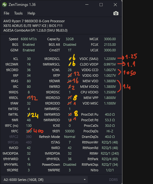

İşi tam yapalım, sallamasyon olmasın. Belli başlı adımlar var. Voltajlar ve Timing'ler dediğim gibi olsun. PBO Auto kalsın ilk etapta, PBO stabilitesi için VT3 testi yapman lazım. PBO+RAM ayarları çakışabiliyor. -30 açarken -25 açar hale gelebilirsin yani RAM ayarları sonrası. IMC'yi sıkıyorsun.
Şu ikisi 8 kalacak, 1 olursa Boot etmez. DR olduğunu unuttum. Dediğim gibi ayarlayıp görselleri iletin. Nitro menüsü ve Zen A2-B2. Sonrasında RTP testine alın. Voltaj düşürmenin karı yok, zararı var. Drop sebebi. Sınırda kalıyor DR için.
1.4 voltaj bile değil yani. 1.8 kullanıyorum, Global'de de yine öyle. A-die için 1.85 aktif soğutma ile kullanan var. Hynix için sorun değil bu voltajlar. 1.9 ve üzeri degrade ediyor. 1.4 vermekten çekinmeyin. VSOC ve VDDP de dediğim gibi kalsın, zararı yok. Pay vermek lazım.
@Terimist98 Son halini attım, bu şekilde ayarlayıp bana A2-B2 iletin. VSOC 1.25, VDDP 1.1, VDDG 1050, VDD-VDDQ-VDDIO 1.4. BIOS'tan Nitro menüsünü iletin yine, bir kontrol edelim. Eksik olmasın mümkünse, sonrasında 90 dakika RTP testi başlatın. Test öncesi RAM temizliği yapın. Temizlik sonrası Auto basın, Allocate etsin. Adım atlamayın, stabilliğinden emin olduktan sonra oyunlarda deneyin. Integrated Graphics, Memory Context Restore, Power Down kapalı kalacak. Gear zaten açık olarak geliyor, Gear kapalı voltaj fazla ister. Bank Refresh Normal kalacak. Burst 1x-1x ile Train süresi kısa.
SCL Timing'lerini 4 bırakmayın, sınırda kalıyor. 6 kalacak, Drop sebebi 4. Çok sebep sayarım size burada, RAM ve PBO işinde birçok Drop sebebi var yani. Ona uygun veriyorum hepsini. Dediklerimden şaşmayın o yüzden.

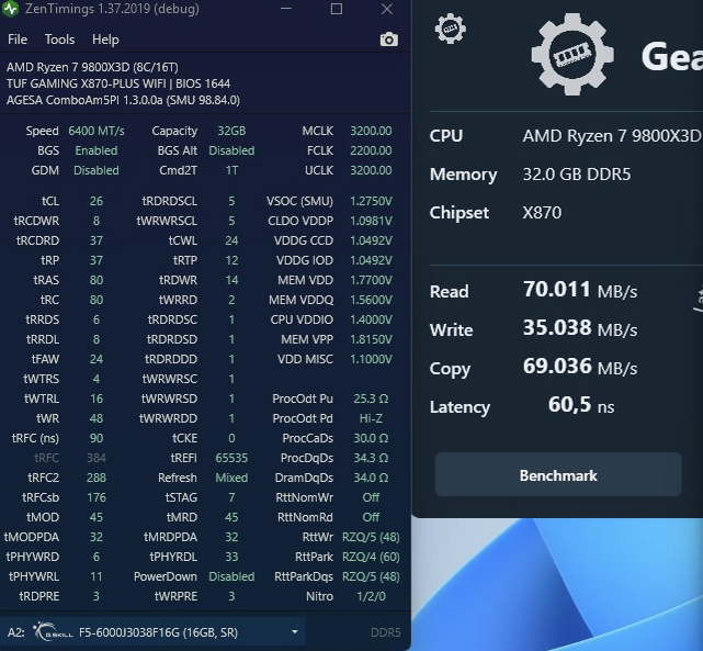

Bu yazılım ile RAM temizliği yapılacak, sonrasında RTP Auto basıp Allocate edilecek. Sonrasında 1-90 ayarlayıp Start verin. HWiNFO yalnızca sensörlerden CPU IOD Hotspot ve RAM SPD sıcaklıkları takip edin test anında. FCLK 2167 kalsın, çip açacaktır yüksek ihtimalle. 9800X3D'lerden açamayan yok 2167.
AIDA doğru ölçüm aracı değil, AM5'te geçersiz bir araç. Yapılan ayarların katkısı oradan ölçmeyin. Farklı yazılımlar var onun için. Clam Benchmark, Y-Cruncher vs. bakmanız lazım. AIDA uygunsuz çoğu senaryoda. Primary Timing ve Refresh Interval, tRFC haricindekileri okuyamıyor program AM5'te. Nitro ve FCLK'yı kısmen yakalıyor, çok başarısız. Yıllardır böyle, tercih edilmez hiçbir Overclocker tarafından.

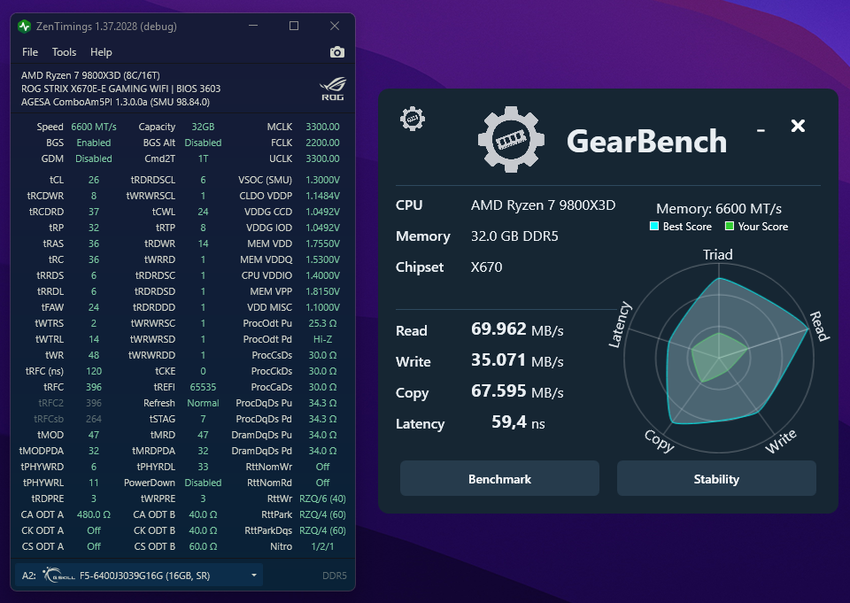

Gear Bench kullanın:
Zen son sürümü bu, buradan iletirseniz sevineceğim:
@Terimist98 Sizin BIOS da güncel değil, bu sürüme güncelleyip dediklerimi uygularsınız. Müsait iken az zaman ayırıp ilgilenmeniz lazım. Hafta içi müsaitlik yoksa hafta sonu 1 günü ayırmanız icap edebilir bu işe. Düz EXPO ile arasında dağlar kadar fark var yapılan ayarların. Çoğu kişiye aynı modülü CL26 ayarlattım, aklınıza yatarsa öyle de olabilir ama aktif soğutmanız yok ve DR ısınıyor. Verdiğim ayarlarda CL30 kalsın.
Gigabyte da Beta serüvenine katılmış gibi, muhtemelen sonu küçük ''a'' ile bittiğinden güncellemediniz. Bank Refresh Mode bu BIOS ile gelmiş olmalı. Ya da 1.2.8.0'dan itibaren Giga'da mevcut. 1.3.0.0a'ya geçiş sağladı anakart üreticileri artık. Yavaştan geçmek lazım.
