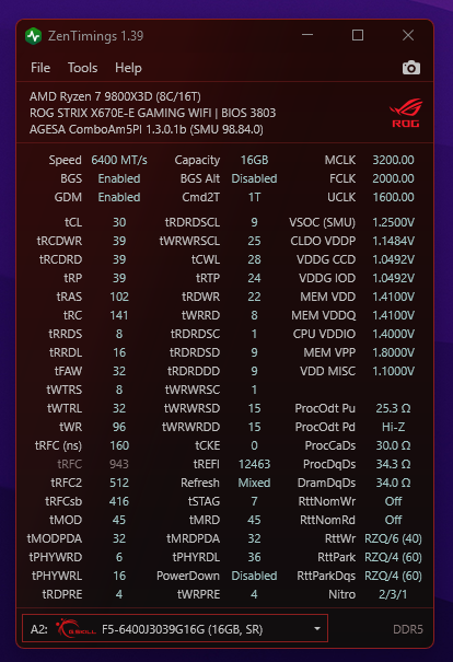

@Friedhelm Eğer düz EXPO açarsan sağ üstte göründüğü üzere UCLK 1600 MHz olacak, ciddi performans kaybı var burada. X3D işlemci olsa problem olmazdı, onun genel anlamda RAM ile işi yok çünkü oyun özelinde. Öncelik L3 Cache'te onda.

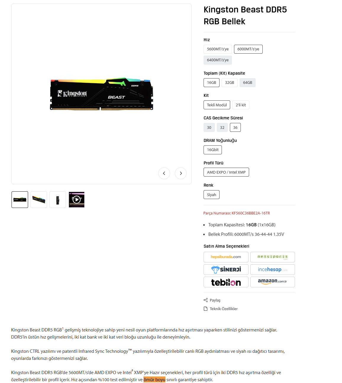

Ayhan hocam destekleriniz için size çok teşekkür etmek istiyorum. Yazdıklarınız sonucu arada çok da fiyat farkı olmadığı için seçimimi 6000 CL30'dan yana kullandım. Size son sorun ise şu olacak, bu aldığım RAM'in ömür boyu garantisi oluyor değil mi?

@Friedhelm Kingston Beast DDR5 Bellek – 8GB, 16GB, 32GB, 64GB, 5200MT/s, 5600MT/s, 6000MT/s, 6400MT/s, 6800MT/s - Kingston Technology
