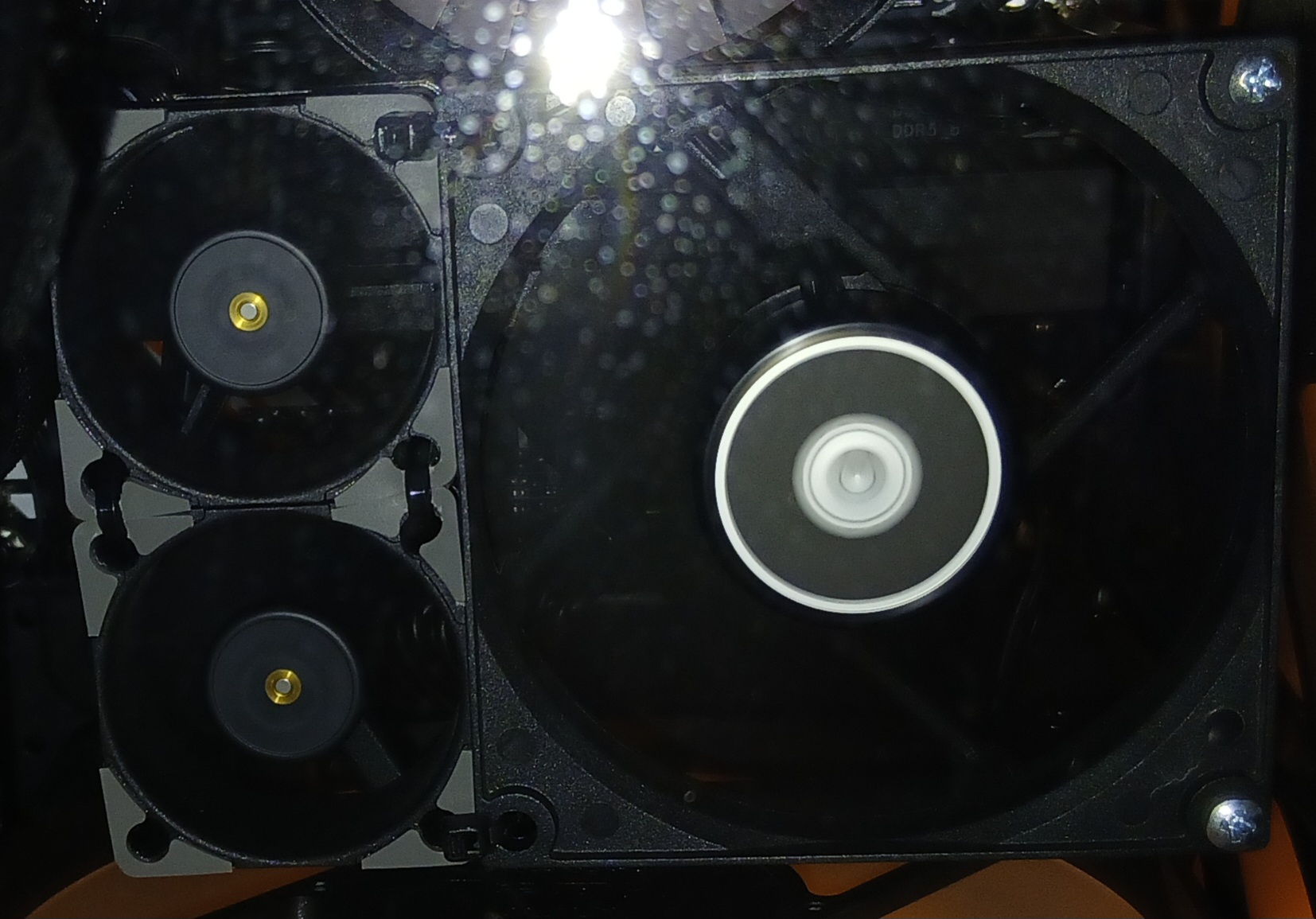

1 adet 8 cm'lik fan ve 2 adet 4 cm'lik fan taktım aktif soğutma için, kasamda yer olsa 2 adet 8 cm'lik takardım ben. Sende yer olacağı için 2 adet 8 cm'lik fan al, yükseltme aparatı için 2 adet 45mm stand-off alabilirsin.
2 Adet 30mm'lik M3
vida al.

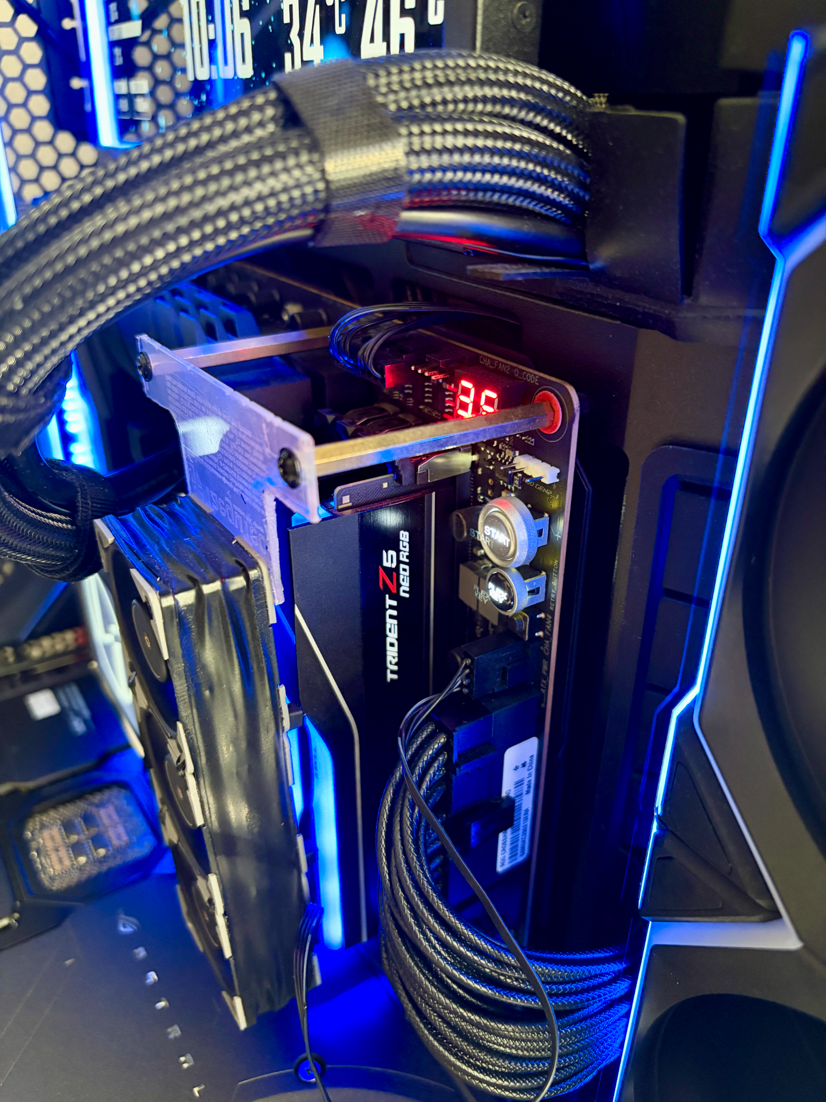

Jumbum üzerinden bu kiti alıp direkt uğraşmadan görsellik bozmadan kullanabilirsiniz, fotoğrafları bıraktım. @demjr kadar performans alamıyorumdur ancak yeterli oldu benim için. Görsellik ön plandaysa tercih sebebi Jonsbo NF-2
Hiç görmemiştim böyle bir donanımı çok iyi olmuş. teşekkür ederim.
Çok teşekkürler ilginize kit elime ulaşınca deneyeceğim.

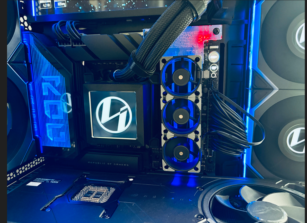

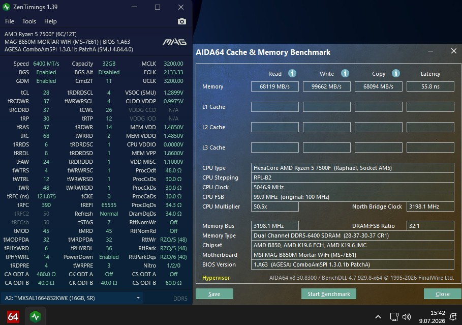

Bu da benden el emeği göz nuru :) 3X Thermalright 40mmlik 5000RPM @Ayhan Dönmez

maşallah tekrar , bi zen timings paylaşır mısınız benimkiyle kıyaslayalım.5000rpm mi dönüyor 3 fan da? eğer öyleyse ses fazla çıkmıyor mu hocam
Hocam, aldığınız jonsbo'nun performansından memnun kalırsınız fakat 2 adet 8 cm'lik fan kadar soğutmaz. 3 adet 4 cm'lik fan koymak istiyorsanız, fanları RAM'lerin dibine koymak zorundasınız.
Hepimizin uyguladığı aktif soğutma güzel ama elinizde imkan varsa 2 adet Artic 8 cm'lik fan kullanmak en iyi tercih olurdu.
Ben, 6200 CL26 kullanıyorum ve çok memnunum. Ayhan hocam sağolsun.
Tabiiakşam eve geçince yollarım.
Maşallah tekrar, bir zen timings paylaşır mısınız benimkiyle kıyaslayalım. 5000RPM mi dönüyor 3 fan da? Eğer öyleyse ses fazla çıkmıyor mu hocam
Evet ses yapıyor sadece test yaptığım zaman o sevıyeye cıkarıyorum. Normalde %75 hızda kullanıyorum (4200RPM falan) o zaman rahatsız edici olmuyor.
Aynı şekilde. 6200/26 kullanıyorum ben de. Haklısınız jonsbo sizin soğutmalar kadar soğutamaz elbette ama bana yeterli geldi belirtmiştim daha önce benim görselliğe de ihtiyacım var kasada bu nedenle tercih ettim. Ayhan hoca candır.
