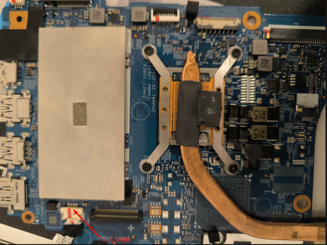

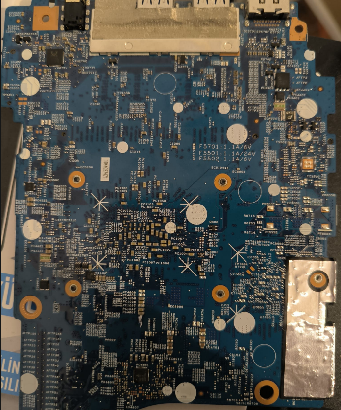

Elimde Acer Swift 3 var ve 19v 3.45a yani 65W güç kaynağı kullanıyor. Ben buna Type-C soketi takmak için PD trigger modülü aldım ve trigger 20V'a ayarlı, Xiaomi şarj aletim 20v 3.25a verebiliyor. Nominal olarak 19v olan bu Laptop'da sabit 20v vermem sorun yaratır mı? Yani temelde nominal olduğu için herhalde 20.5-21 civarına kadar tolere eder diye düşündüm ama nasıl sisteme zarar vermeden test ederim bilemiyorum. Ek olarak voltajı düşürmeyi denedim fakat elimdeki buck devrelerinin amper gücü yetersiz ve verimi düşük olduğundan işime yaramaz. Ayrıca düz direnç de kullanmak istemiyorum, çünkü dalgalanmadan mikro kart yakmışlığım oldu.
Cihazi acip smd kondansatorlerin ustunde yazan voltaj degerini incelemek lazim. 25v'sa devam edilebilir ama 20v ise riskli.
Direk anakart açıkta hocam lakin laptop anakartı olduğundan tam olarak hangisine bakmam gerek bilmiyorum :D
19V adaptörler zaten 19,5-20 Volt civarında bir gerilim verir, bu fark çok az, 22-23 Volta kadar herhangi bir sıkıntı olacağını sanmıyorum. 24-25'ten sonra sıkıntı çıkar.
