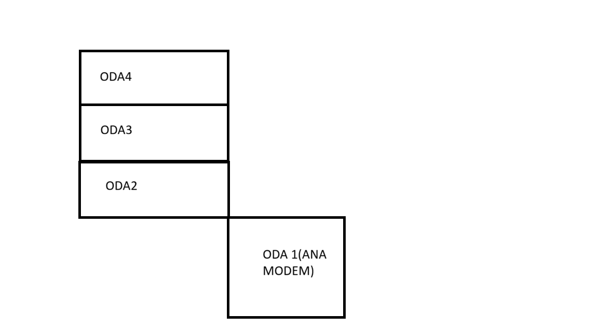

1000 Mbps Türk Telekom altyapılı internete geçiş yaptım. Eve eklediğim görseldeki oda 3 ve oda 4’e internet yayılması için bir router almak istiyorum. Alacağım router, ana modeme kablosuz olarak bağlanmalı. Diğer odalarda 200–300 Mbps civarında bir internet hızı benim için yeterli. Router’ı oda 3’ün içine koymam mı daha iyi olur, yoksa oda 3’ün önündeki prize, yani koridora mı koymam daha mantıklı olur? Router önerilerinizi bekliyorum. Maksimum bütçem 2000 TL, ancak daha uygun fiyatlı bir seçenek varsa tercih ederim.

Ev kaç metre kare? Zaten kablosuz o hızları yakalarsın. Ben GigaFiber kullanıcısıyım ve çok odalı bir evdeyim, görseldekine çok benzer ve kablosuz o indirme hızlarını alıyorum diyebilirim.
Kendi ana modemim o bahsettiğim odalarda 4-5 mbps anca veriyor. Ev 100 metre kare civarı diye biliyorum. Odalar çok uzak değil aslında ama nedense modem hiç yaymıyor.
