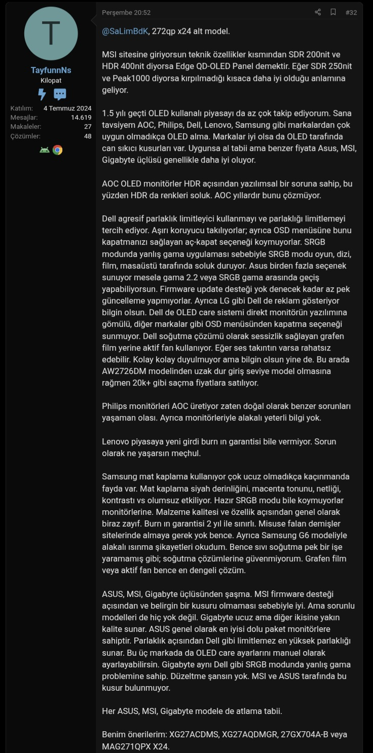

Çok acelem yok benim için 20K çok para oyüzden iyice araştırıyorum LG modellerin Gray Banding denilen bir sorun varmış MSI'a daha yakınım

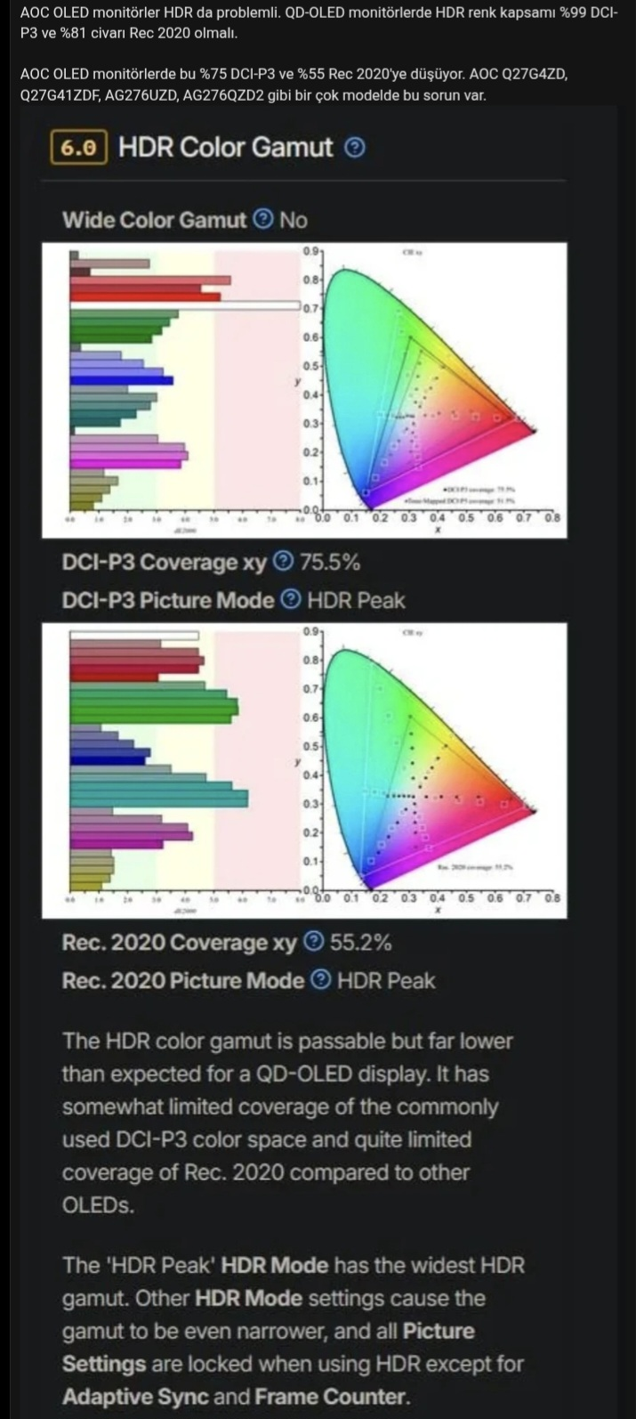

Bu arkadaş teknik olarak durumu detaylıca anlatmış
