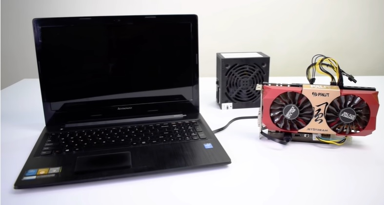

eGPU (external GPU), dizüstüne harici bir kutu (enclosure/dock) içindeki masaüstü ekran kartını yüksek hızlı bir dış arabirim üzerinden bağlayıp, oyun/3D/görsel işleme gibi GPU ağırlıklı işlerde performansı artırmayı hedefleyen çözümdür. Yaygın kurulumlar, Thunderbolt 3/4/5 veya USB4 üzerinden “tak-çalıştır” deneyimi sağlar; daha ileri kullanıcılar OCuLink (doğrudan PCIe tünelleme) gibi yollarla daha düşük gecikme ve daha yüksek efektif bant genişliği arayabilir. 2025’te piyasada hem “boş kasa + masaüstü GPU” çözümleri hem de “içinde mobil GPU entegre” kompakt dock’lar vardır. (eGPU)

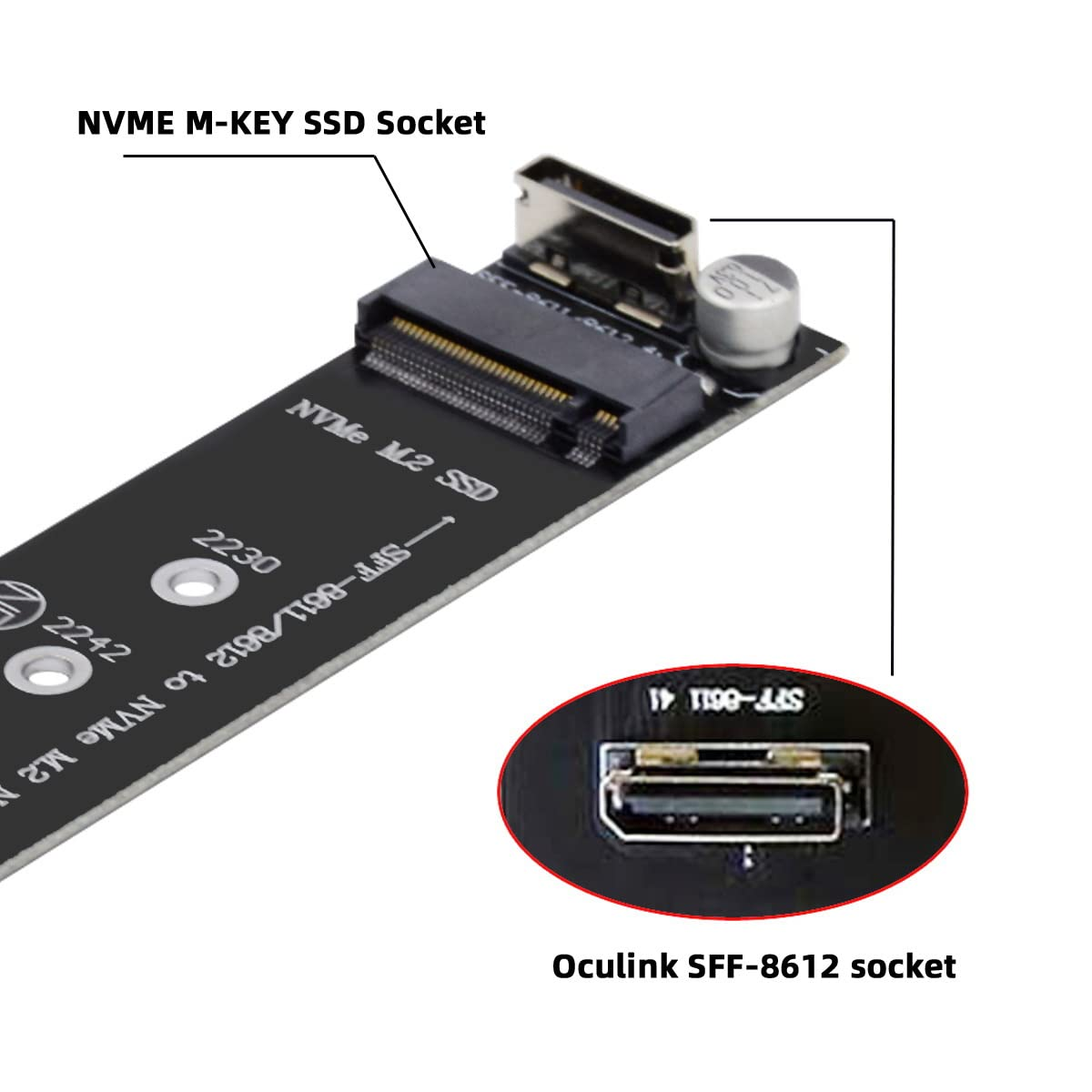

  • Ancak çoğu laptopta hazır OCuLink portu yoktur. M.2/mini-PCIe üzerinden adaptörle çözmek veya OCuLink portlu mini-PC/laptop seçmek gerekir. Bu da taşınabilirliği/garantiyi etkileyebilir, kurulum karmaşıktır. (eGPU)

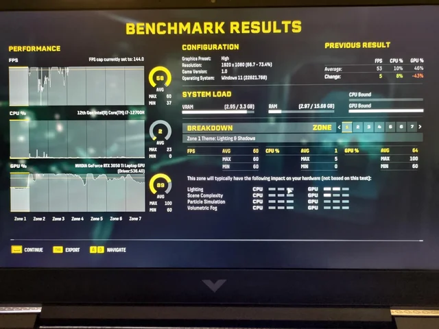

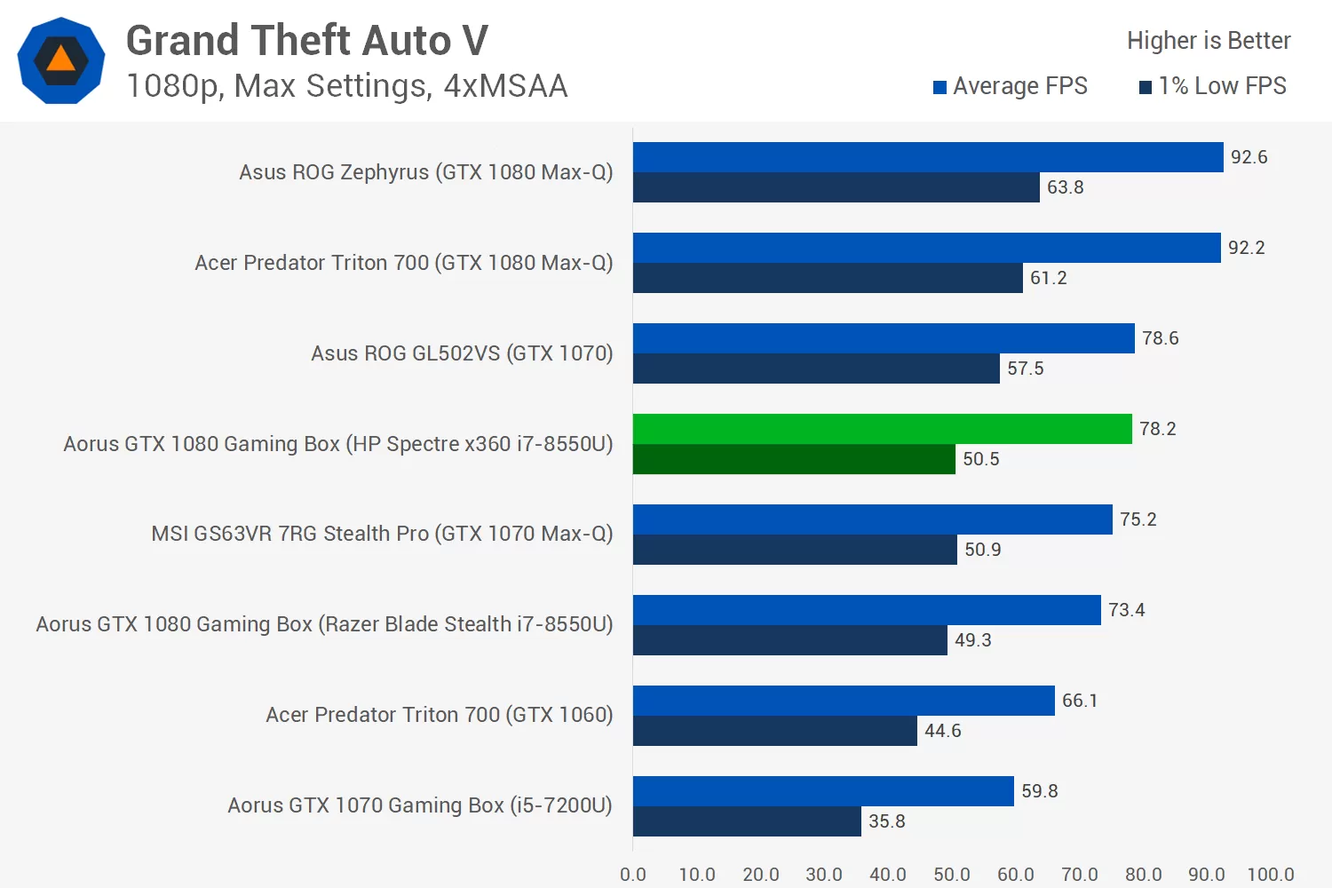

4) Performans beklentisi: “Ne kadar kayıp normal?”​
  • Thunderbolt 3/4/5/USB4 üzerinden eGPU’da masaüstüyle kıyaslandığında, %10–30 civarı performans kaybı “normal” bandı kabul edilir; bu kayıp oyuna/uygulamaya, çözünürlük/ayar kombinasyonuna ve CPU gücüne göre değişir. İç ekran kullanımı, GPU’dan gelen verinin tekrar laptop paneline taşınmasını gerektirdiği için kaybı artırabilir. Harici monitörü doğrudan eGPU’ya bağlamak çoğunlukla hissedilir kazanç sağlar. (eGPU)
  • OCuLink tarafında (PCIe 4.0 x4) daha yüksek efektif bant genişliği ve daha düşük gecikme sayesinde kaybın azaltılması mümkün; yine de tam masaüstü x16 hattı beklememek gerekir. (Topluluk test/karşılaştırmaları ve teknik incelemeler bu eğilimi destekliyor.) (PC Gamer, eGPU)

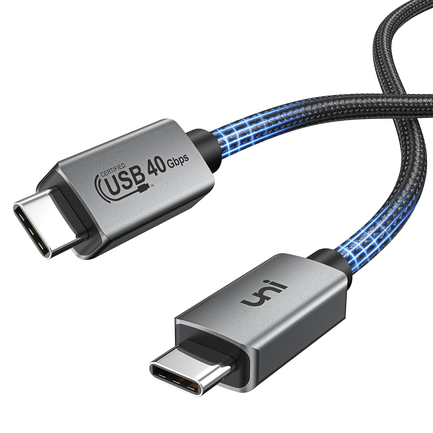

  1. Port doğrulaması: Laptopta Thunderbolt 3/4/5 veya USB4 (PCIe tünelleme destekli) var mı? Sadece “USB-C” yazması yeterli değil; üretici sayfasında TB/USB4 ibarelerini açık gör. (Intel)

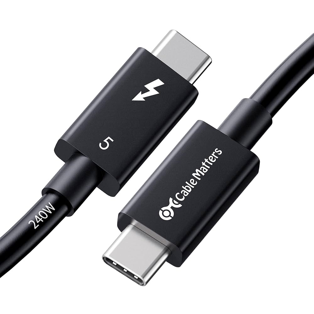

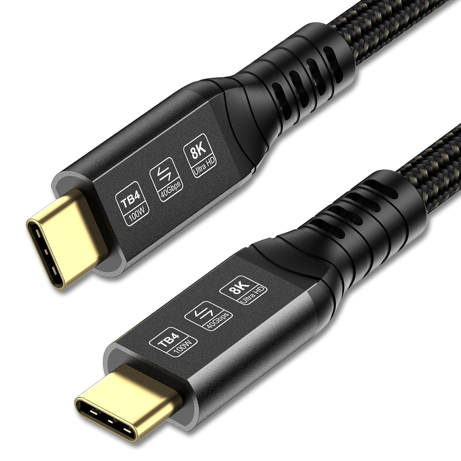

  2. Kablo ve sertifikasyon: TB için sertifikalı 40/80 Gbps kablo kullan; kusurlu kablolar eGPU sorunlarında “gizemli” hata sebebidir. (Intel)

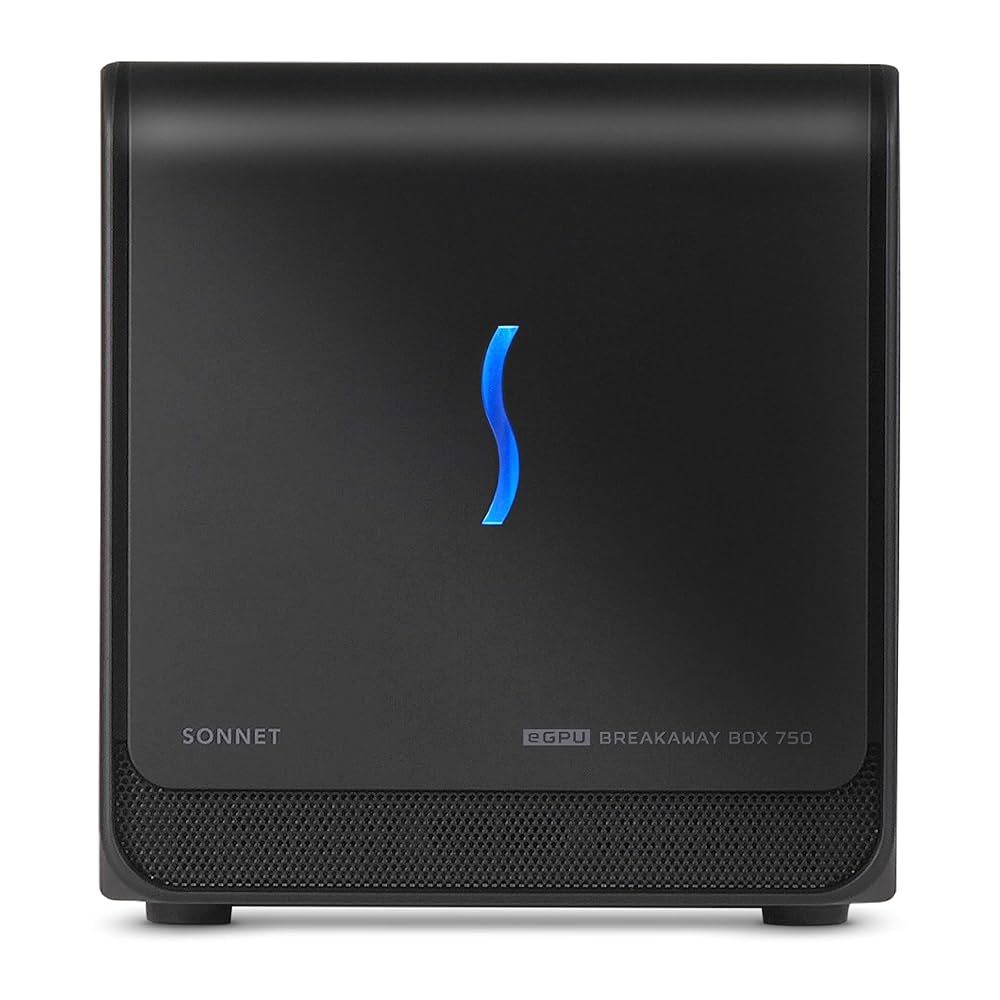

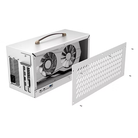

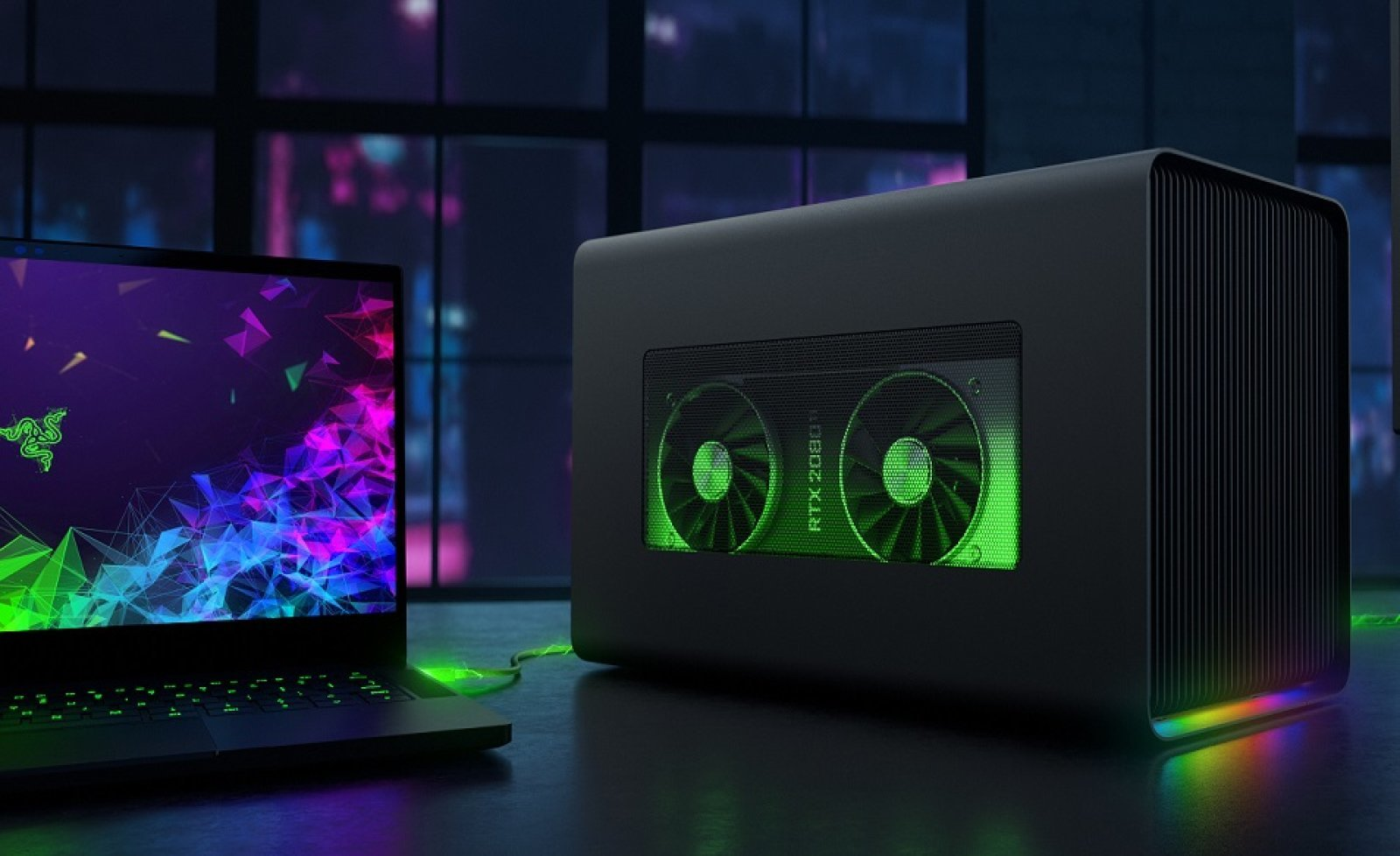

  • eGPU kasası / dock: Klasik kasalar (ör. Sonnet eGFX Breakaway Box ailesi) uzun süredir piyasada. 2025’te Razer Core X V2 (TB5) gibi yeni kasalar da var; bazıları artık dahili PSU içermez ve ATX PSU gerektirir, ayrıca I/O genişlemeyi ayrı TB5 dock ile konumlandırır (maliyet hesabında dikkate alın). (Sonnet Technologies, Tom's Hardware)
  • Ekran kartı (GPU): NVIDIA/AMD masaüstü kartları yaygın. Kasanın maksimum kart boyu ve güç limiti kritik. (Ör. Breakaway Box’larda sığma değerleri tablo halinde veriliyor.) (Sonnet Online Store - SONNETTECH)
  • Kablo/port: Thunderbolt 3/4/5 sertifikalı kablo; USB4 kullanacaksan, PCIe tünelleme destekli ekosistem olduğundan emin ol. (Intel)

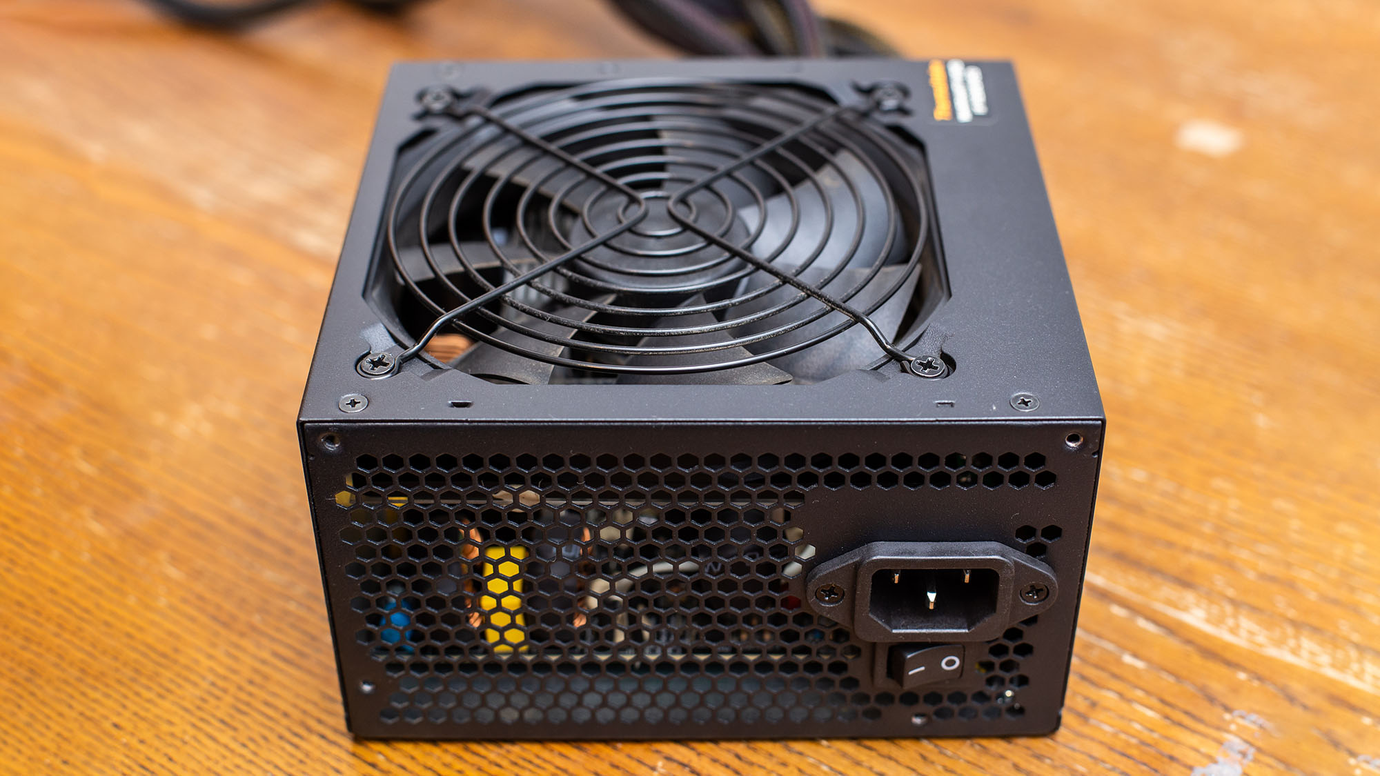

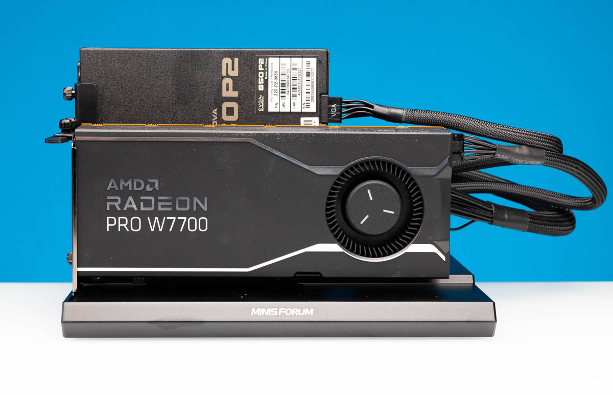

  • Güç kaynağı: Çoğu TB3/4 kasanın PSU’su entegreydi; ancak yeni nesilde (ör. Core X V2) ayrı ATX PSU zorunluluğu olabilir. (Tom's Hardware)
  • OCuLink set-up (ileri seviye): OCuLink portlu ürünler veya M.2 ↔ OCuLink adaptörleri; açık şase tarzı “test bench” dock’lar (ör. GTBox G-Dock) OCuLink/USB4 çift arabirim sunabilir. (TechRadar)

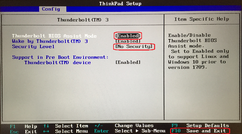

  • BIOS/UEFI’de Thunderbolt/USB4 açıksa, güvenlik modunu (User Authorization vs.) not et.

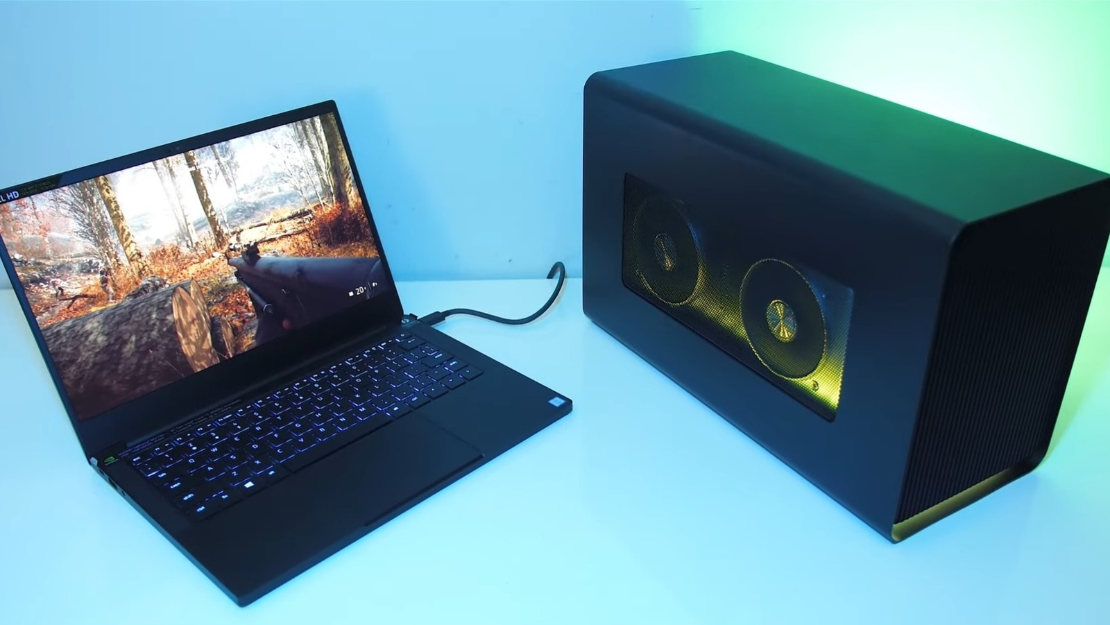

Adım 2 - Donanımı topla ve bağla
  • Ekran kartını eGPU kasasına tak; ek güç (8-pin/12VHPWR) kablolarını doğru bağla.
  • Sertifikalı TB kablosu ile laptop ↔ eGPU bağlantısını yap; ilk takışta TB yazılımı izin isteyecektir. (Intel)

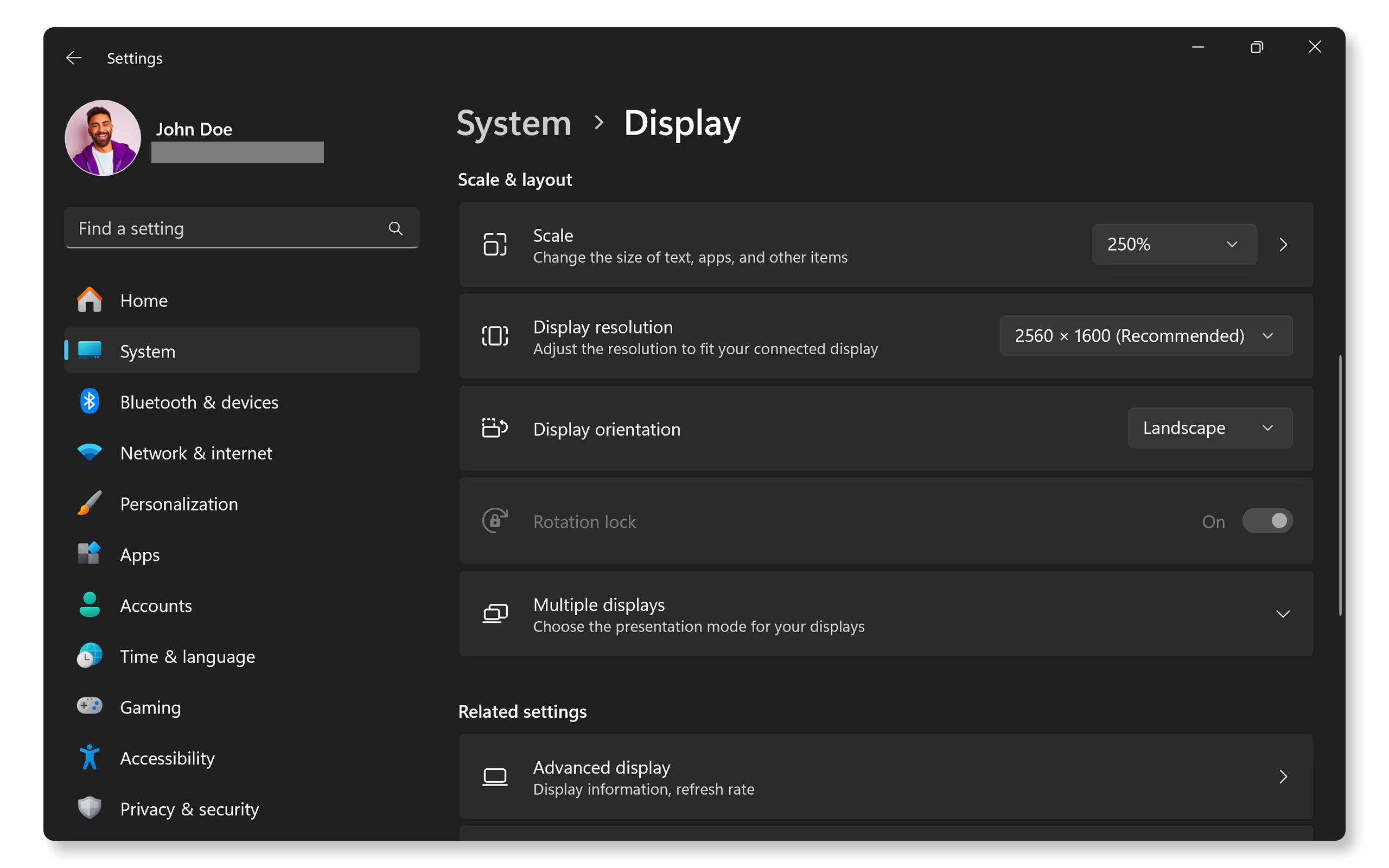

  • En iyi verim için harici monitörü doğrudan eGPU’ya bağla. İç panelde oynatacaksan, performans düşüşünü tolere edecek ayar (çözünürlük/FSR/DLSS) kombinasyonlarını dene. (eGPU)

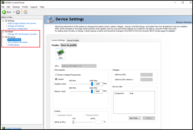

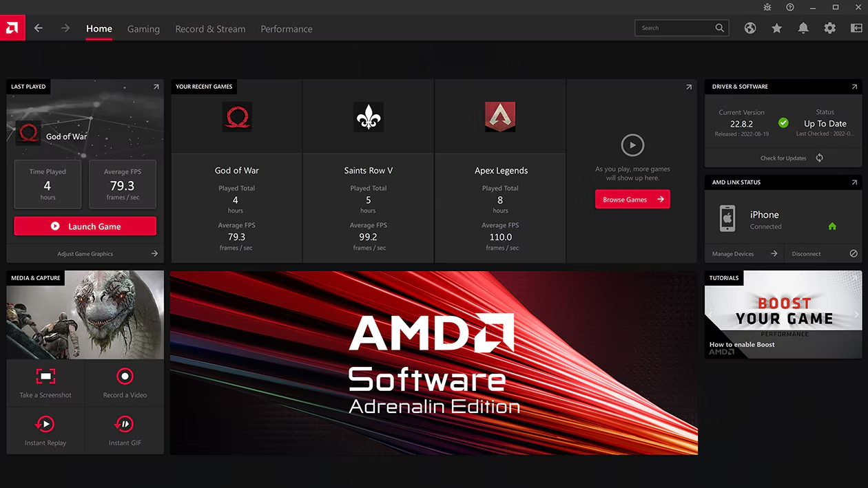

  • NVIDIA Denetim Masası / AMD Software’da oyunları “yüksek performanslı GPU” ile eşleştir; çok monitörlü kurulumlarda birincil ekranı eGPU çıkışına al.

  • Aygıt görünmüyor / gidip geliyor -> Kabloyu değiştir (sertifikalı TB), farklı TB portunu dene, TB güvenlik seviyesini kontrol et (Authorization). Windows’ta Hızlı Başlat kapatmak ve temiz sürücü kurulumu (DDU) stabiliteyi artırabilir. (Sonnet Technologies)

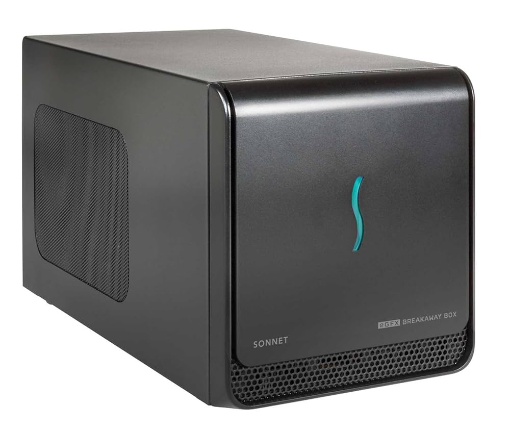

  • Sonnet eGFX Breakaway Box (TB3/TB4): Yıllardır referans alınan kasalardan. Resmî sayfalarında PCIe bant genişliği tahsisi, desteklenen kart boyutları ve “750ex” gibi I/O genişlemeli varyantların farkları detaylı. (Sonnet Technologies)

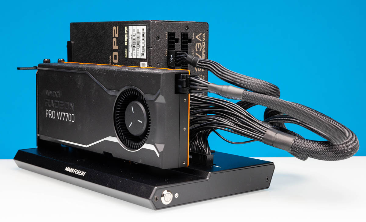

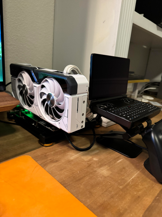

  • OCuLink/USB4 hibrit dock’lar (test bench tarzı): GTBox G-Dock gibi açık şase, OCuLink (64 Gbps) + USB4 (40 Gbps) sunan ürünler; yüksek güç GPU desteği ve kolay GPU değiştirme imkânı ile meraklılara hitap ediyor (taşınabilirlik ve güvenlik pahasına). (TechRadar)

10) OCuLink / M.2 ile “ileri seviye” kurulumlar​
Neden tercih edilir? Daha ham PCIe yolu sayesinde daha az overhead, daha düşük gecikme ve daha yüksek efektif bant genişliği (PCIe 4.0 x4 ≈ 64 Gbps). Bu, özellikle 1080p/1440p rekabetçi oyunlarda FPS dalgalanmasını azaltabilir. (PC Gamer, Chargerlab)
Neler gerekir?
  • OCuLink portlu host ya da M.2 ↔ OCuLink adaptörü, OCuLink kablosu, uyumlu dock/şase. Bazı dock’lar PCIe 5.0 x4’e şimdiden hazırlanıyor; ancak tüm zincirin (host adaptörü + dock + GPU) aynı nesli desteklemesi gerekir. (Reddit)
Riskler/bedeller:
  • Laptopu açmak (garanti), kabloların dışarı alınması, taşınabilirliğin azalması, estetik/koruma zayıflığı (açık şase). Buna hazır olmayanlar için önerilmez. (TechRadar)

Harici monitör eGPU’ya bağlandığında performans bariz artar; iç ekran “geri taşıma” yüzünden ekstra kayıp getirir. (eGPU)

    • OCuLink + USB4 hibrit açık şase (GTBox G-Dock gibi)
