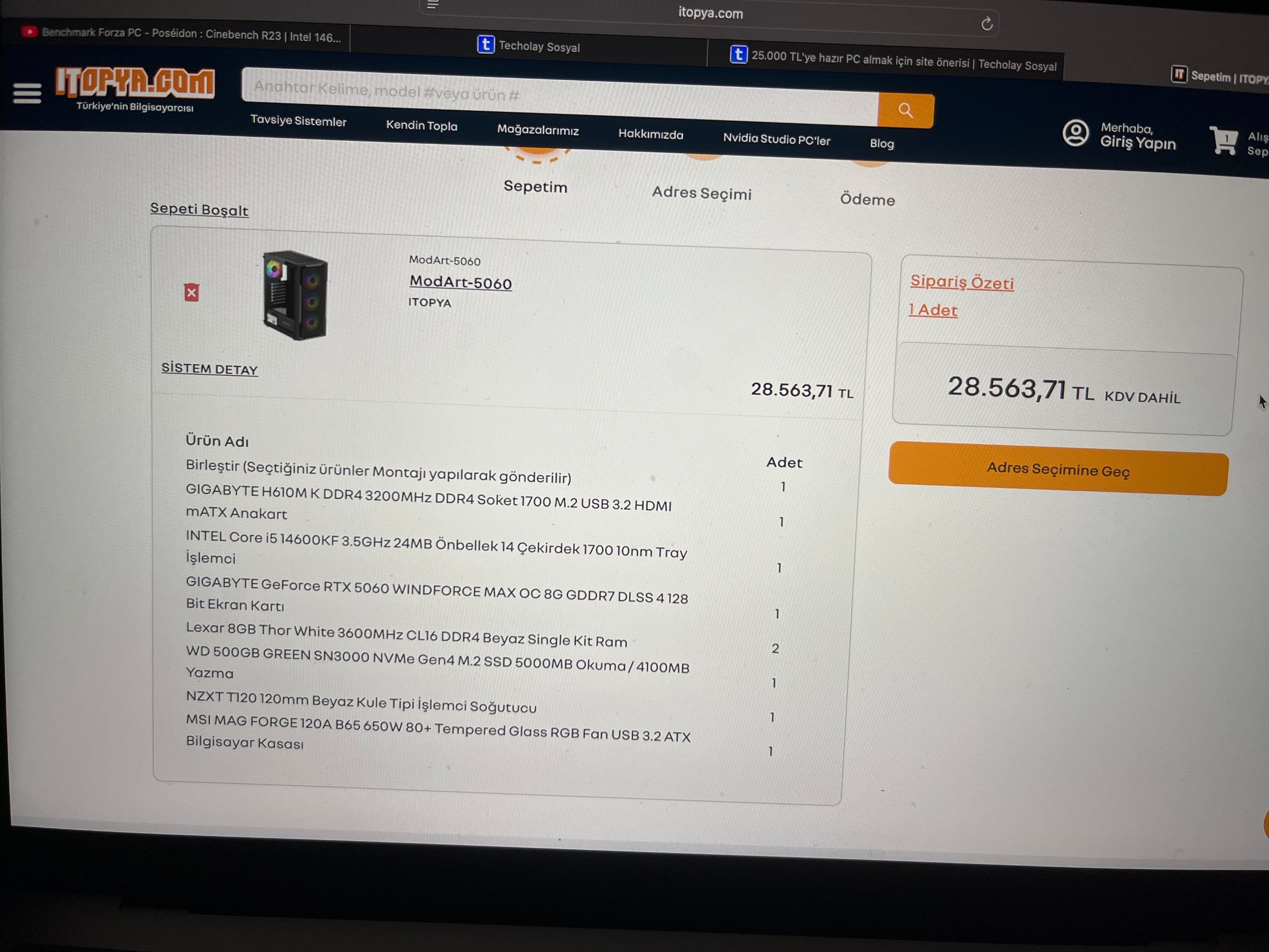

Selamlar, PC almak için hangi siteleri önerebilirsiniz? İtopya'dan beğendim ama taksit seçenekleri pek uymuyor. Siteden siteye de ürün ve fiyat farkları olabiliyor. Ne önerirsiniz? Bütçem 25 bin TL civarı, biraz daha yükseltebilirim.
Örnek atmak gerekirse şu PC'ye 12600KF, daha iyi bir kasa ve işlemci soğutucu takıp almak gibi düşüncem var.

Bütçenize 30.000 civarı dersek, toplama parçalarla 7500F, DDR5 bir sistem dizilebilir, 2. elden de bir RX6600 vs. çıkar gibi.
İşlemci: https://www.akakce.com/islemci/en-u...-3-7-ghz-kutusuz-fansiz-fiyati,632236878.html (5.800TL)
Anakart: https://share.google/eCWoPxPvbfXi8pbNc (4.440TL)
RAM: https://www.akakce.com/ram/en-ucuz-...-cl30-pvv516g60c30-ddr5-fiyati,774247849.html (2.365TL)
SSD: https://www.akakce.com/ssd/en-ucuz-...hGLQ4GYWhcLq8OzNjRTlTphKBGDzPGZQaArI_EALw_wcB (3.480TL)
Soğutucu: https://www.gaming.gen.tr/urun/4075...ava-sogutucu-2-yil-birebir-degisim-garantili/ (1.070TL)
PSU: https://www.akakce.com/power-supply...k-jvyVfFq5FeTB3GDSyS6bAzmf_0gAFcaArAwEALw_wcB (2.870TL)
Kasa ve ekran kartı hariç total: 20.025TL.
Ucuza bir kasa bulabilirseniz alın, bulamazsanız o parayı aynı RAM'den 1 tane daha almak için kullanın. Bu durumda 8.000TL kalıyor ekran kartına.
RX6600'den daha iyi kartlar bulunabilir.
Bugün olan Gaming Gecesi'ni takip edin ayrıca.
@LH44, ilgi ve uğraşınız için teşekkürler hocam. Bu şekilde pek düşünmüyorum. Laptopta da 4060 var. Sağlam ve sağlıklı bir PC toplayıp bir süre işime bakmak istiyorum. AMD ekran kartıyla uğraşmak istemiyorum.
