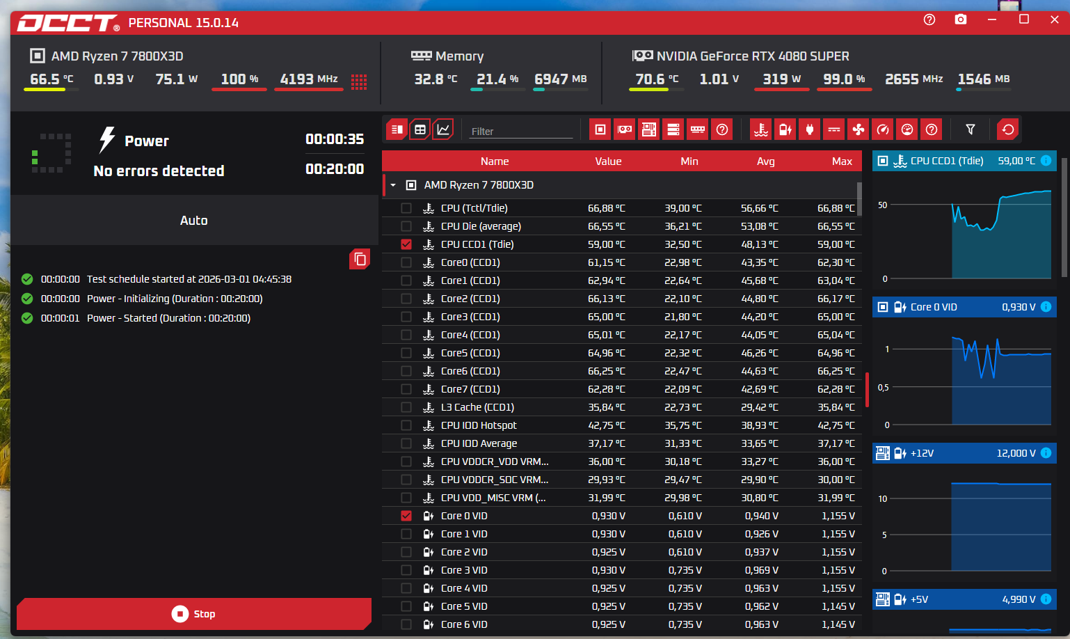

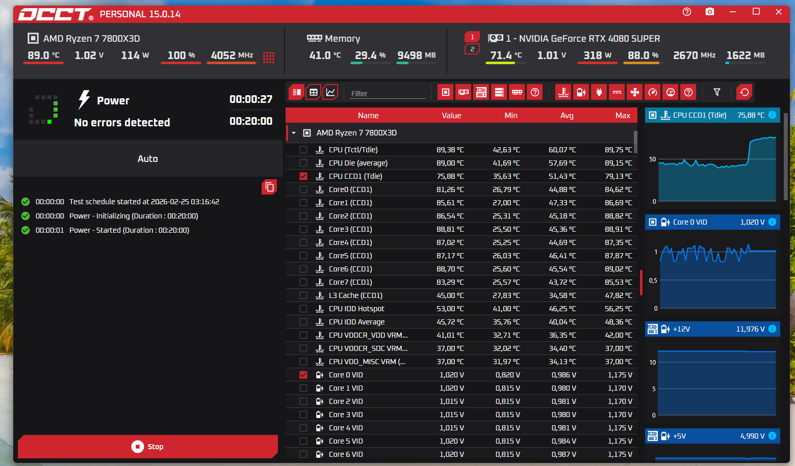

Merhaba,
PC'de bir sorundan kaynaklı 4 gün önce gündüz GPU sökmüştüm, daha sonra gece geri taktım.
Taktıktan sonra bir "OCCT Power" testi yaptım ve işlemci sıcaklığım "89 derece" olacak kadar yüksek çıktı.
GPU sökmeden önce de 75 dereceleri geçmiyordu.
Şimdi tekrardan teste soktum ve eski haline dönmüş gözüküyor.
Sıcaklık 75 dereceyi geçmiyor.
Aynı şekilde 89 derecede 114W çekerken 75-65 derece aralığında 75W çekiyor.
GPU sök-tak işlemi haricinde BIOS vs. hiçbir ayar, güncelleme gibi hiçbir şey yapılmadı.
4 gün arayla bu iki farklı sonucu neden görmüş olabilirim?
Ekran görüntülerini bırakıyorum.
Teşekkürler.
Şu anlık bir sorun gözükmüyor hocam. İlk SS'te (4 gün önce) kart yeni takıldığı için sistem onu tanımlamaya çalışıyor olabilir bu yüzden yüksek çıkmıştır ama bugün yaptığınız teste baktığımda bir sorun gözükmüyor.
Bir ara tekrar test yapın ve sonuçta anormallik yoksa güvenle kullanmaya devam edebilirisiniz. Test için aynı şekilde OCCT veya FurMark kullanabilirsiniz.
Teşekkür ediyorum, az önce tekrar 5 dakikalık bir test yaptım bahsettiğim bugünkü sorunsuz sonuçlar tekrar ekrandaydı. Bir ara uzun bir test yapacağım. İlginiz için teşekkürler.
Bu kadar üstüne düşmeyin hocam çok kurcalayan kusur bulur. Kullanın amacınıza hizmet etmezse öyle yoğunlaşın.
