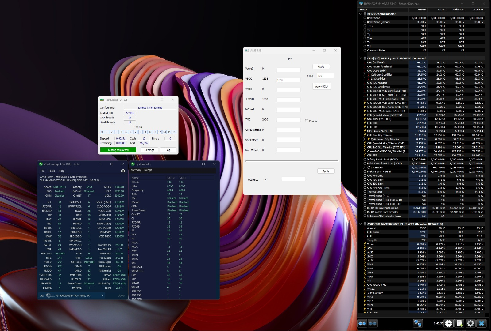

h16m 7200'de genelde tıkanır civarında, ama ben 7000 bile açtırtamadım 6800 ötesi mavi ekran yiyorum sebebini çözemedim, 1:1 modda 6400-6600 açıyor. 6600 IMC zorladığından her daim stabil olamıyor benim kart uygun değil buna, anakartla alakalı bir sorun ve imc birlikte.
h16m tek başına 6400 c26 olma şansı var ama düşük ihtimal, 1.74 üstü bende boot etmıyor 1.74'e de 6400 c26 actırtamazsın, benim 1.72'de patlıyor 1.73 sınırda 1.74 6400 c26 testi geçiyor ucundan açıyorum yani az bir payla @Hamza Ensar Sağlam

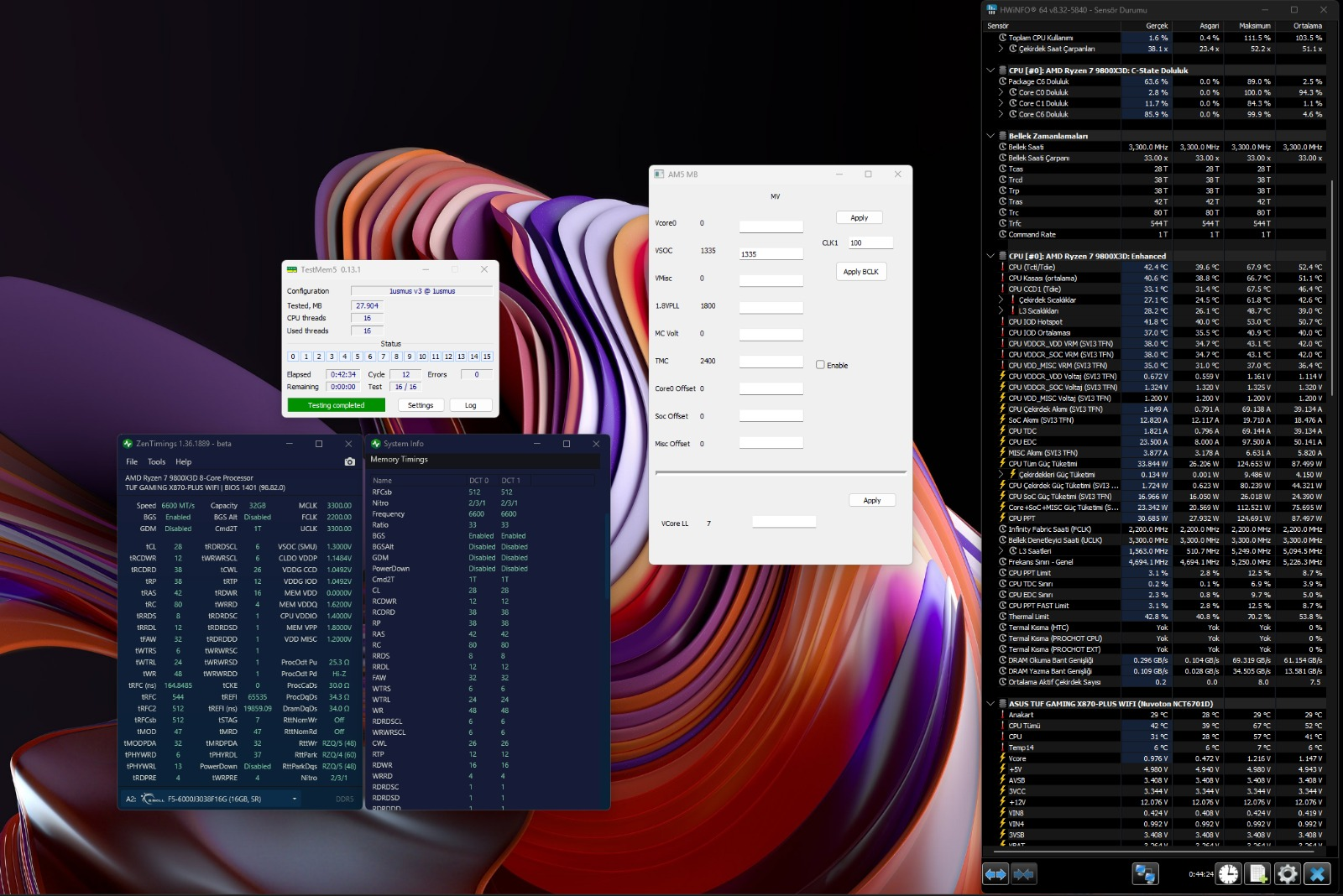

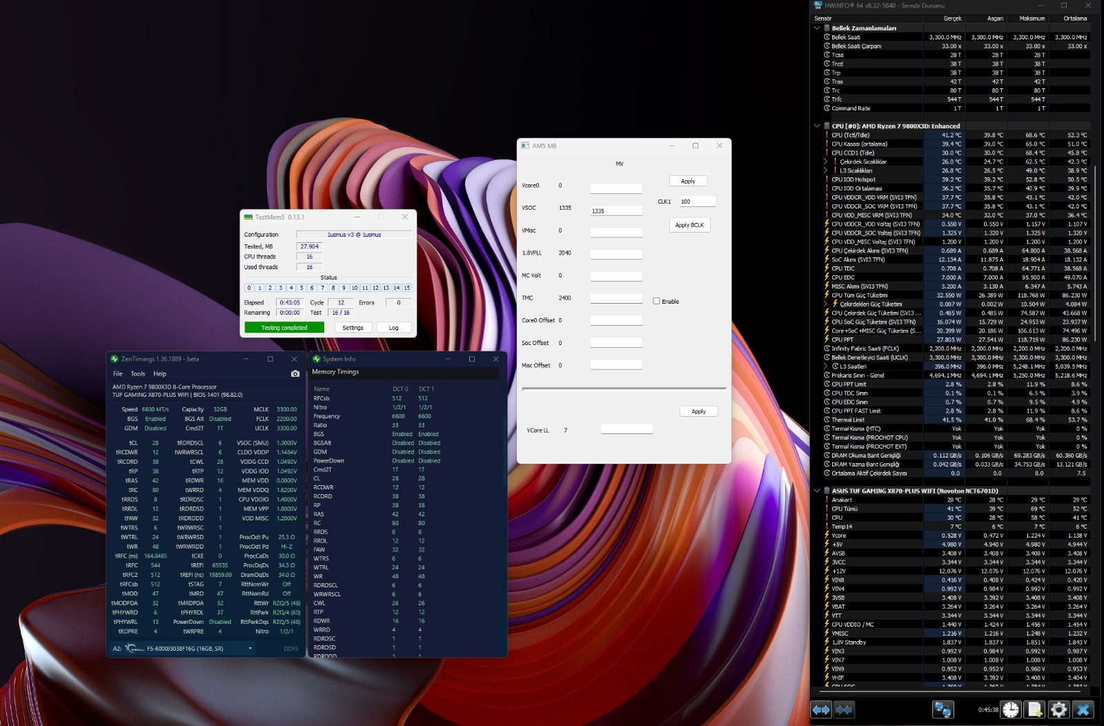

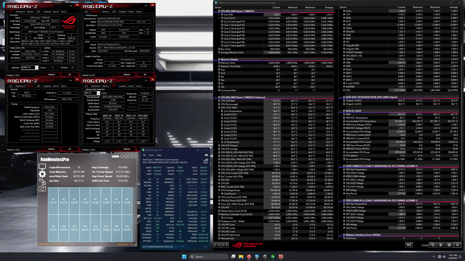

@Hamza Ensar Sağlam Senin h24m örneği bu, soc voltajla bağlantılı frekans 1:1 modda, 2:1 modda vddio+vddp ile bağlantılı fazlasıyla, soc çok istemez genelde. uclk düşük çünkü bellek kontrolcü yarı frekansta.

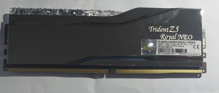

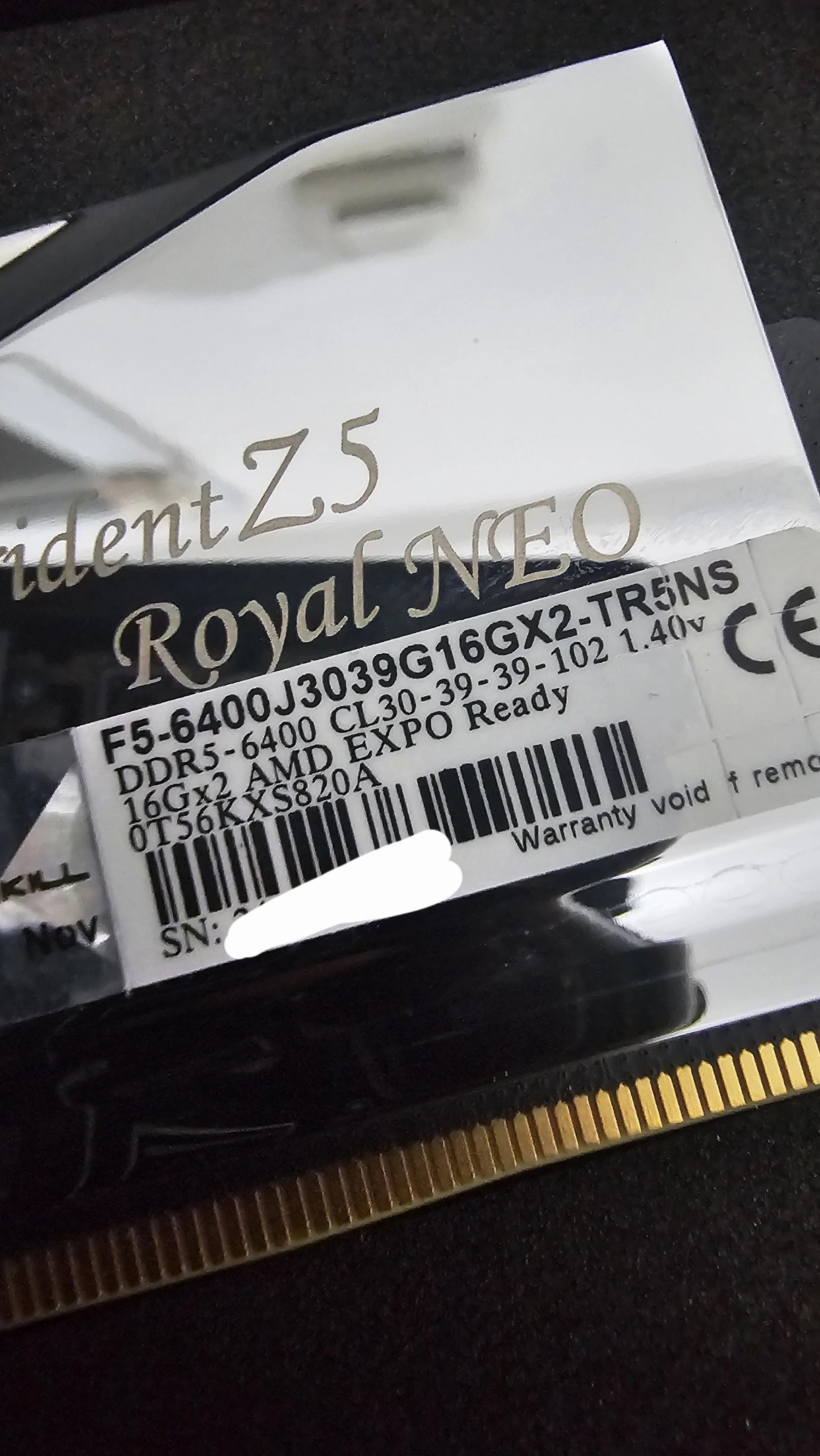

H16A bu yani iyi bir seçim yapmışsın. Ben mi önermiştim hatırlayamadım benim iade ettiğim kit işte fotosunu atayım tekrar.
Eki Görüntüle 200427
@Hamza Ensar Sağlam Bendeki buydu 6400 c30 1.4v veriyordu stabil. h16a

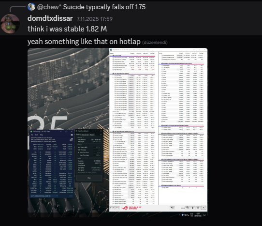

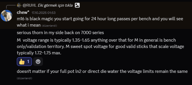

Bu h16m'in şöyle bir sıkıntısı mevcut, 1.74-75 vdd üzeri scale olmuyor %99, benim 1.74 boot ederken 1.75 patlıyor boot olmuyor. Çoğu h16m 1.7 üzeri bile scale olmaz belki boot etmez, benim kit binning olarak seninkinden daha iyi, cas latency daha iyi düşürüyor voltaj basınca, şöyle ki 1.72 vdd ile 6400 c26 patlıyor, 1.73 sınırda, 1.74 tüm testlerden geçiyor, 1.75 boot olmuyor, umarım demek istediğimi anladınX870 çip alacağım kesin bunda eminim, sırf anakart için bütçe biriktirdim. x670 ve B850M çipleri artık eskiyor bence, modası geçiyor bütçe varken x870 almak ileriye de yatırım oluyor. Bu iki tane attığın b850mlerin farkı birisinde wifi6e olması mı? @Ayhan Dönmez

1.8v kadar kullanmak istiyorsan 6400 6600 c26 c28 hedefliyorsan h16a şart, h16m yemez bunları.
Anakarttan bağımsız çipin karakteristiği bu.
