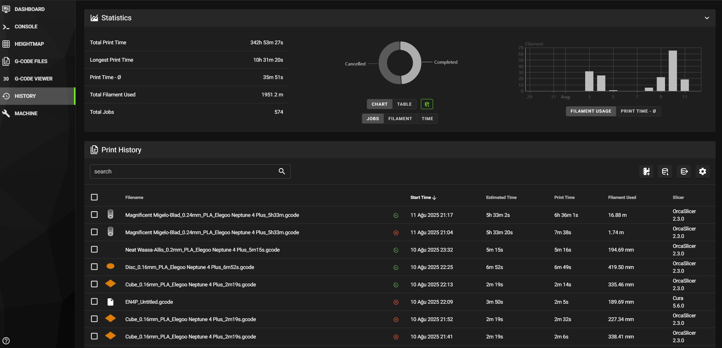

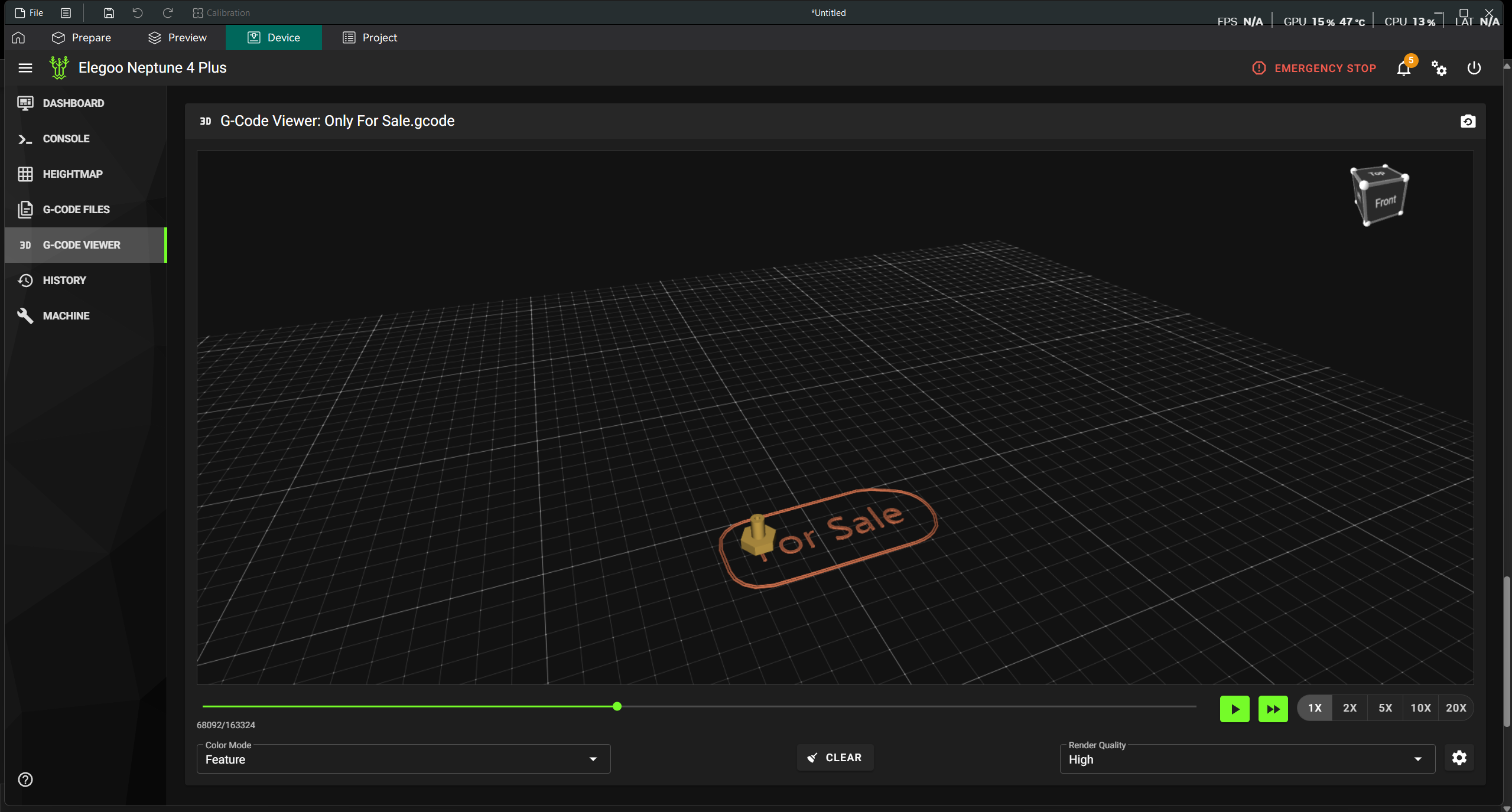

Mesela Orca'dan yazıcı bölümüne girip veya telefondan uygulamasını açıp Nozzle'ın anlık olarak nereden devam ettiğini 3D olarak canlı izleyebiliyorum üstelik kamerasız. Yine kamera takarsam atıyorum modelde bir sorun çıktı baskıyı durdurabiliyor. Falan filan ucu bayağı açık telefon gibi Custom ROM bile atabiliyorsun
Yani şöyle bildiğim kadarıyla senin yazıcın marlin kullanıyor yani klipper yok ve 250 civarında bir hız veriyor olmalı bu tip yazıcılarda ise 500mm hızları görebiliyor ki overload yaparsan bu değer 750 lileri rahat görüyor.
