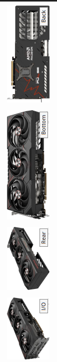

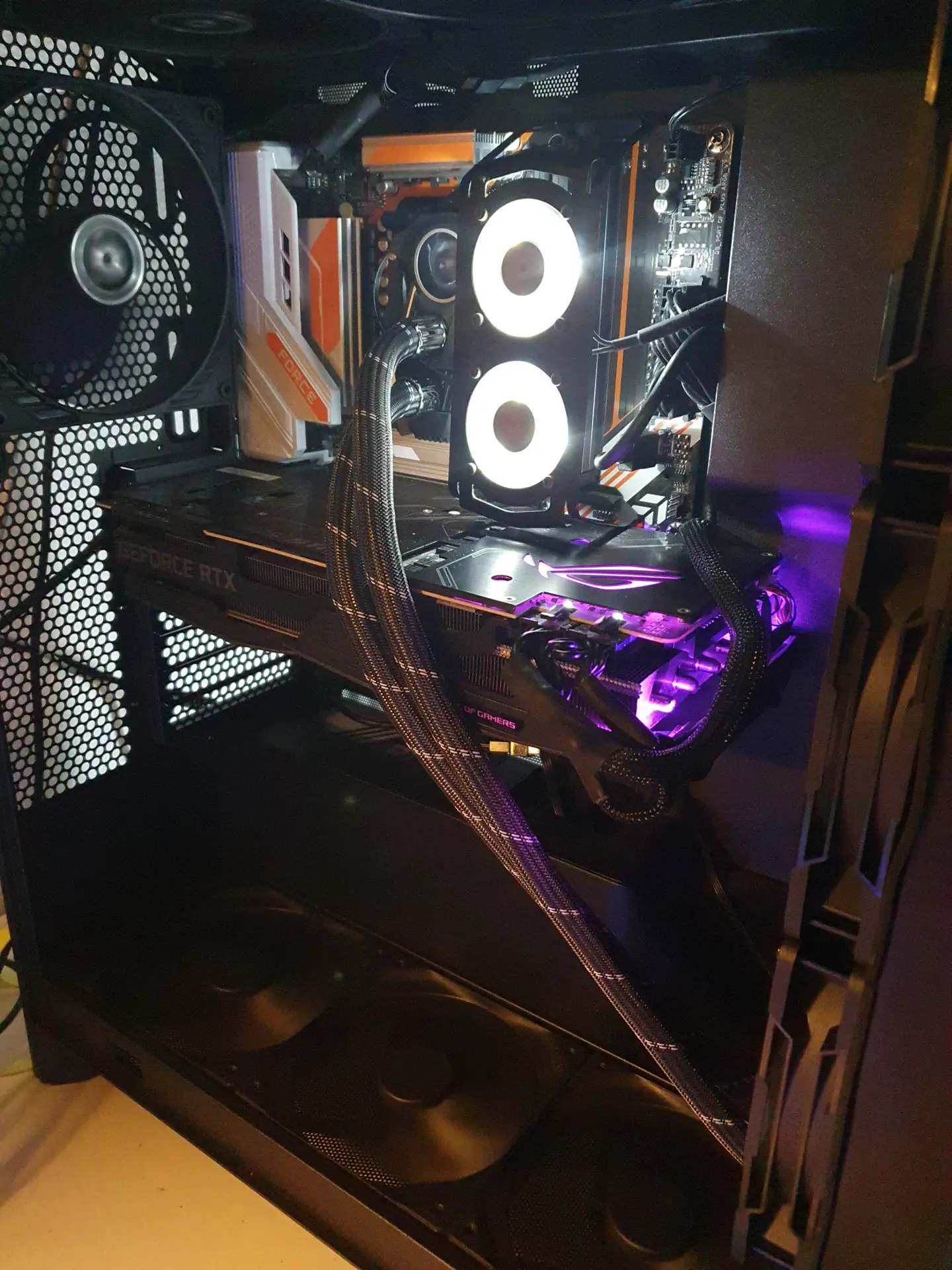

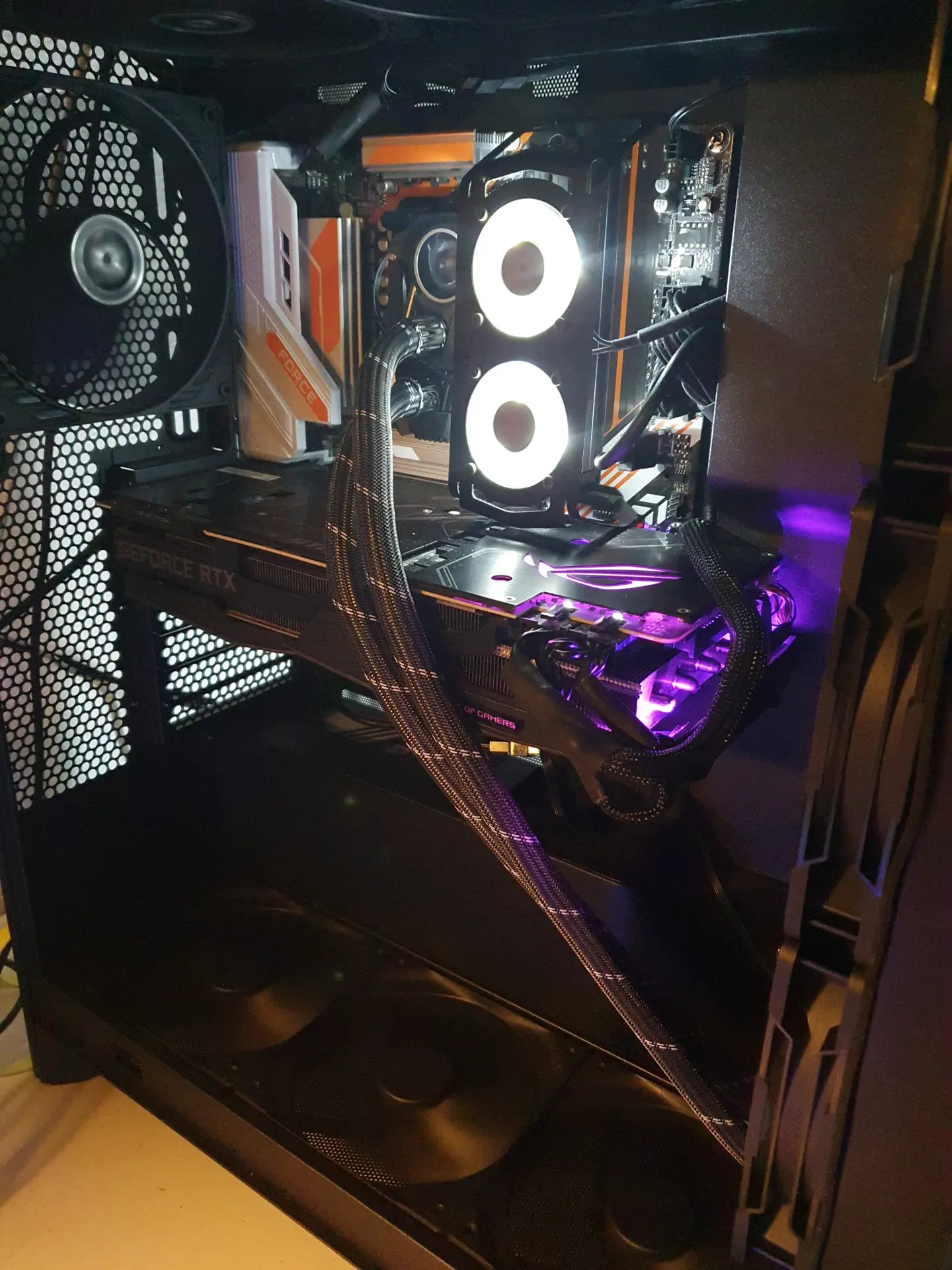

Elimde bu arkadaş var, 3-3.5 slot kart.
Hangi kart bu ölçüleri 9070XT ile uyuşuyor mu acaba?

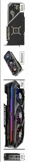

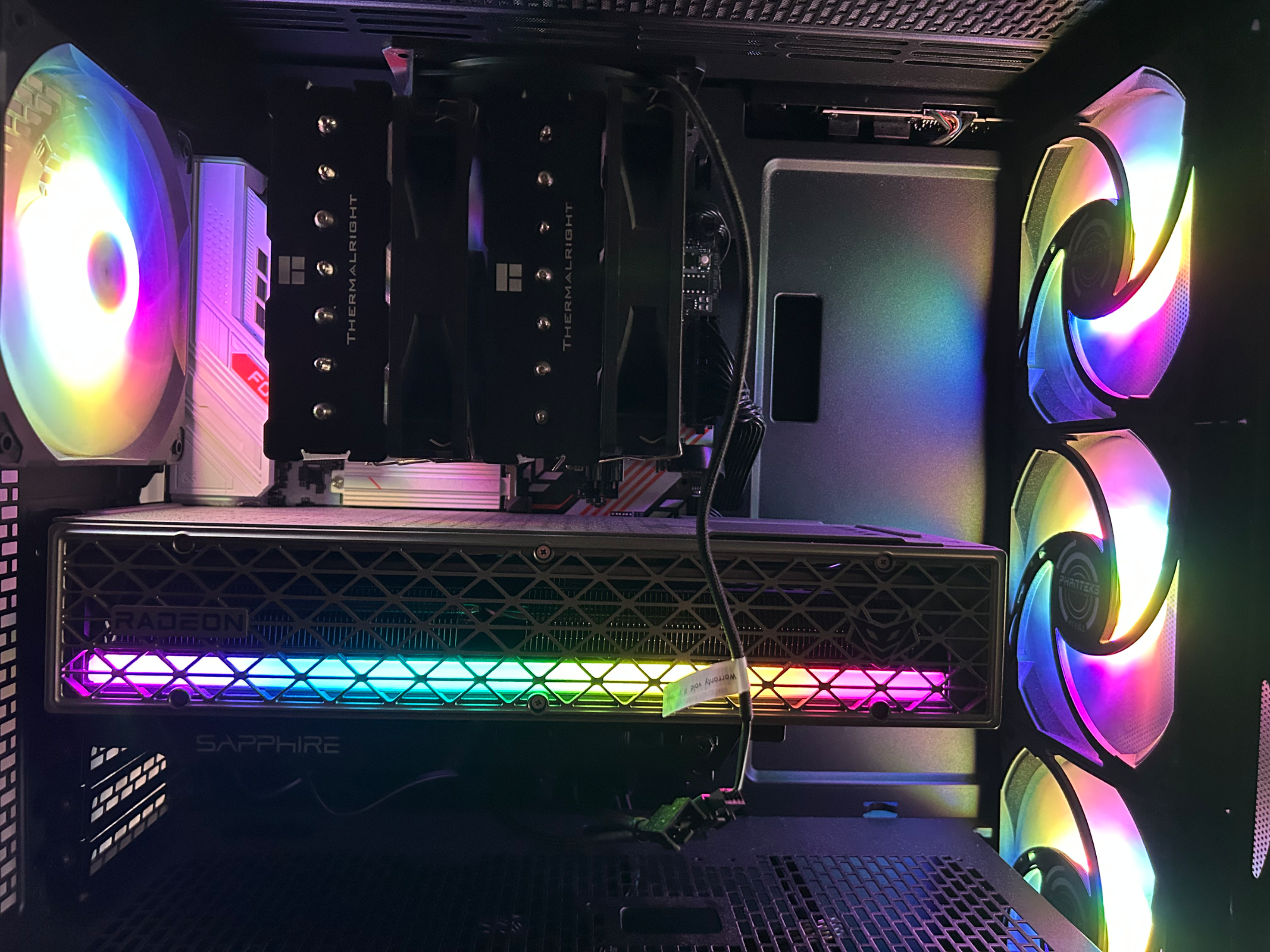

@Scorpion Bu şekilde.
Cevap, evet.

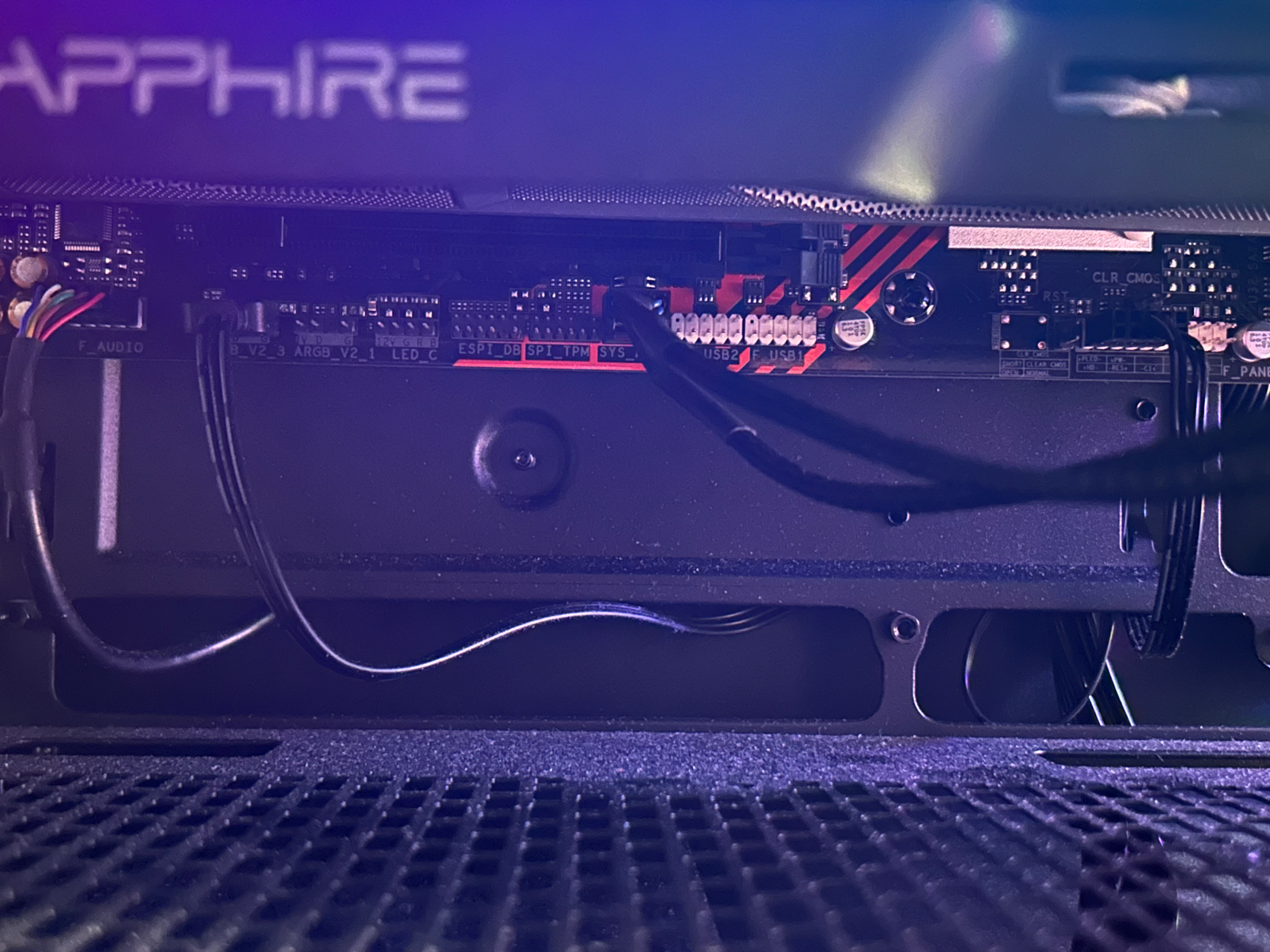

Hocam son bir ricam var sizden alt kısımdan çekebiliyor musunuz pin kısımları ne durumda yakınlığını merak ettim.
Benim kartın yandan uzunluğu aynı alt kısımdan üste 128mm sadece tek fark o.
@Ayhan Dönmez Sipariş edeceğim de bahsettiğim kısmı çeker misiniz müsaitseniz rica etsem.
Şu anda dışarıdayım. Bahsettiğiniz sorun olmayacağını garanti ederim ama. @TechMad gerekli görselleri iletir kasa içi.
@Ayhan Dönmez tamamdır, dönüş bekliyorum @TechMad hocam.
Alt pinlerde sorun yok.@Ayhan Dönmez tamamdır, dönüş bekliyorum @TechMad hocam.
