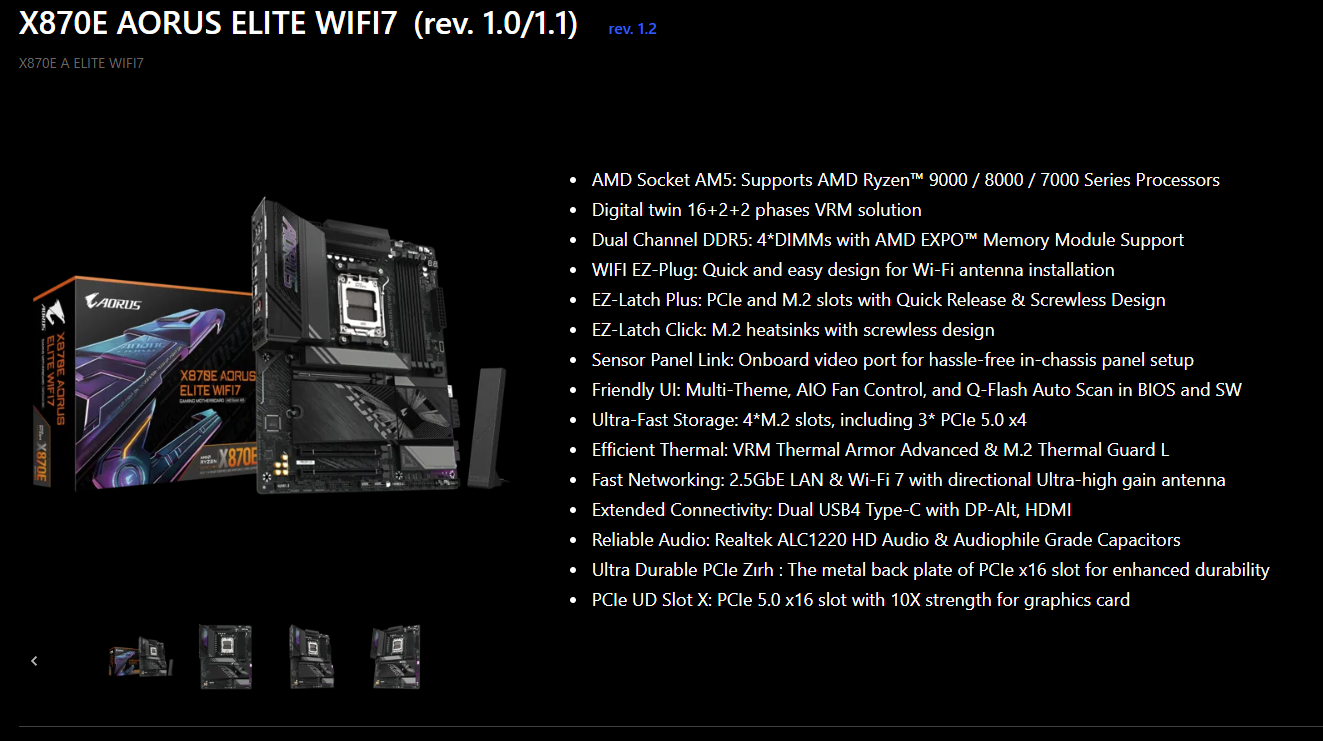

Merakımdan soruyorum, Gigabyte'ın X870E Aorus Elite modeli nasıldır?
Daha doğrusu diğer iki anakarta kıyasla artısı veya eksisi nedir?

Aorus Elite modeli de iyi kart, mesela X670 olanın üzerine vereceğiniz para size FPS olarak geri dönmeyecek, çok abartmayım ama 3000-4000 TL'lik bir anakarttan farklı FPS de almayacaksınız, fazla ödeyeceğiniz para kasanın içinde yatacak.
Bu oyun sistemi için böyle, 7/24 render alan bir makine için aynı şeyleri söyleyemem, orada anakartın dayanıklığı faz sayısı çok daha önemli.
