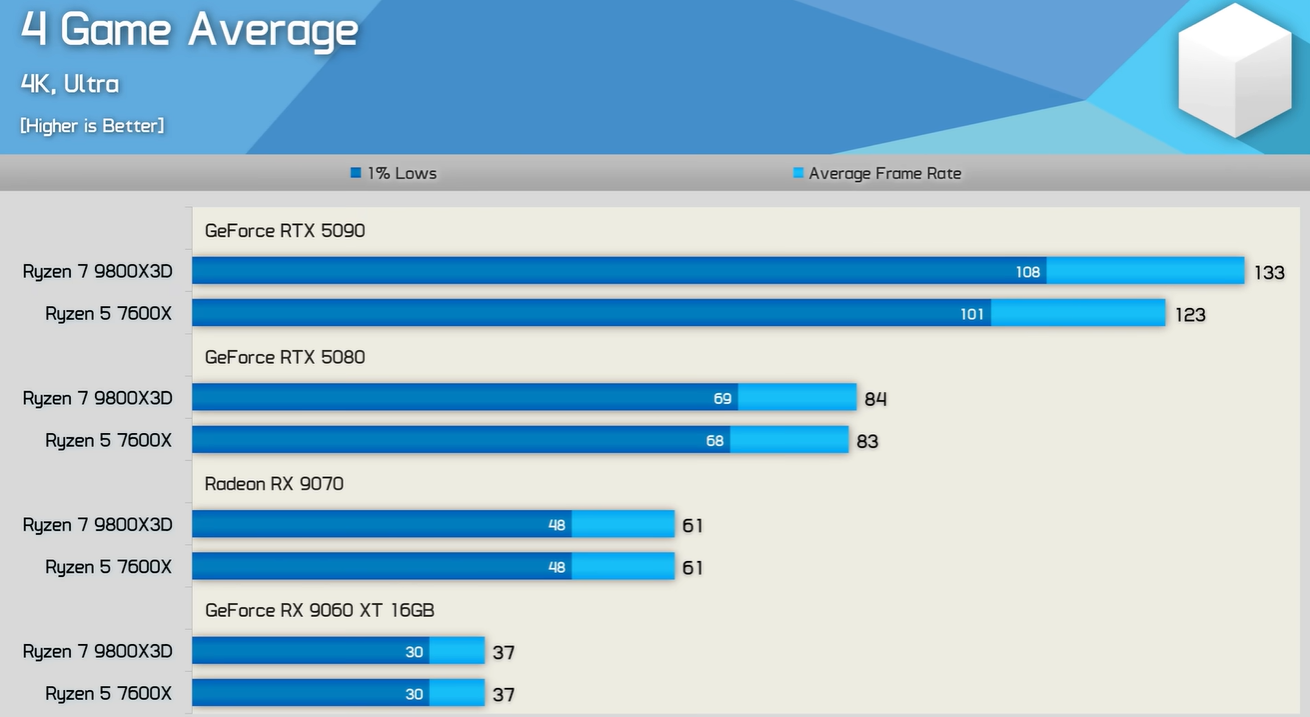

Ben olsam 4K sistemde CPU ile işim yoksa 9700X bile değil 9600 alırım. Zaten 4K çözünürlükte CPU farkını anlaman çok zor.
7600X ile 9800X3D arasında bile RTX 5080 + 4K kullanımda 4 oyun ortalamasında sadece 1 FPS fark var.

Bu kafamı karıştırdı ama..
Yetersizlik durum yok, anakartın yeterli, upgrade etmek istersen o seçeneği sundum. BF6 için düşüneceksen 4K'da bile olsa fark olacaktır 3D+RAM ayarları ile, en iyi ihtimalle %1 Low ciddi artacaktır. GPU Bound olacaksın 4K'da, o yüzden çoğu oyunda fark yok, FPS tabanlılar en bariz farkı hissedeceğin oyunlar olur. Gidip de RDR2'de FPS artışı beklemek çok doğru olmaz 5080 Suprim'i 360-400 Watt sömürürken oyun, demek istediğim o.
