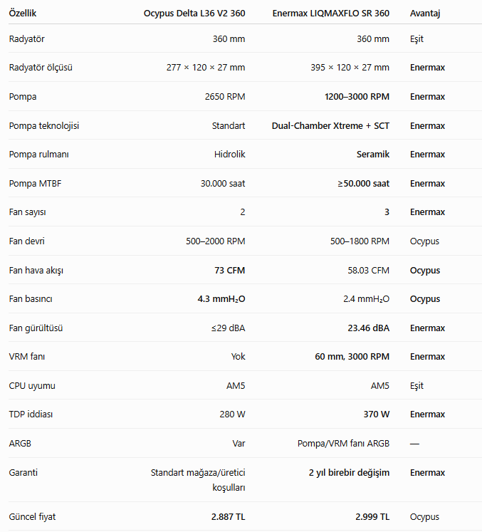

9600X için bunlar da yeterli gelecektir.
https://www.sinerji.gen.tr/ocypus-d...l-1700p1851p-amd-uyumlu-sivi-sogutucu-p-56709
Eki Görüntüle 274053
9700X almayı düşünüyorum şu anda hocam. Aynı zamanda görünüşe de önem veriyorum, Liqmaxflo çok çirkin duruyor. Ocypus Delta diğerlerine göre nasıl?
