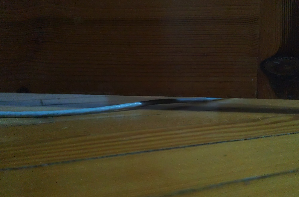

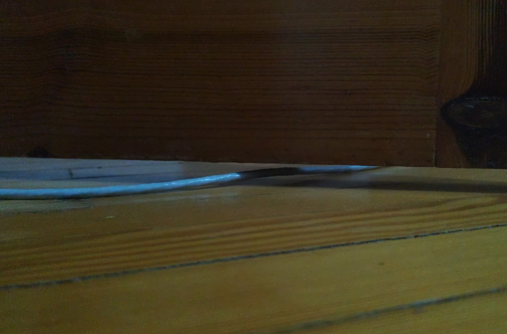

Yapmaz. 3 kablo bile sığar oraya.Anladım. 26 AWG biraz daha kalın olduğundan kabloda biraz kalın oluyor sanırım. Kapımın altında bu kadar boşluk var sürtme yapar mı?
Eki Görüntüle 267589Eki Görüntüle 267589
Bir de bükülmesi daha zor oluyormuş sanırsam. Kapıdan geçirirken sağa doğru büküceğim, sıkıntı olur mu, bükülür mü?

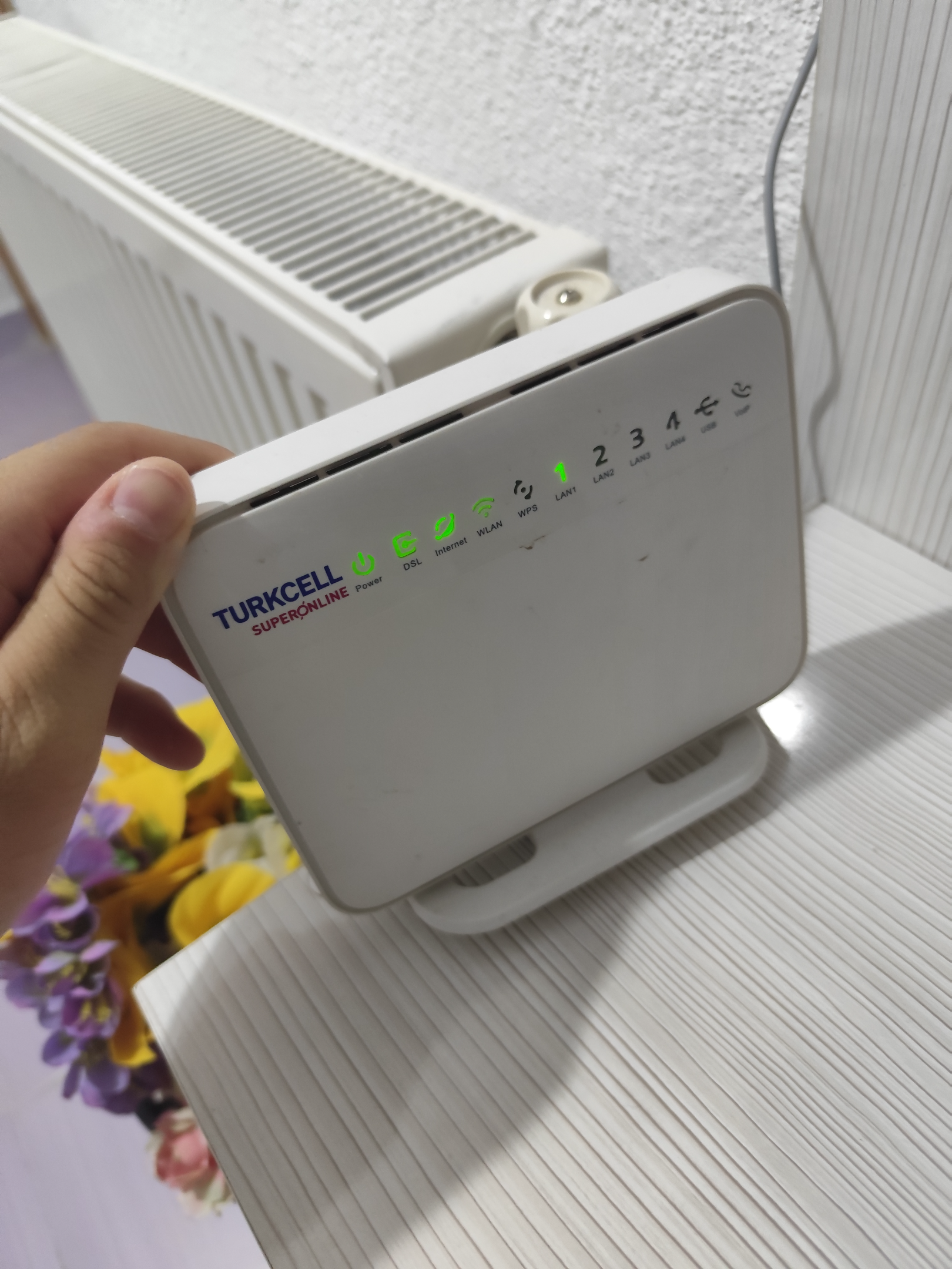

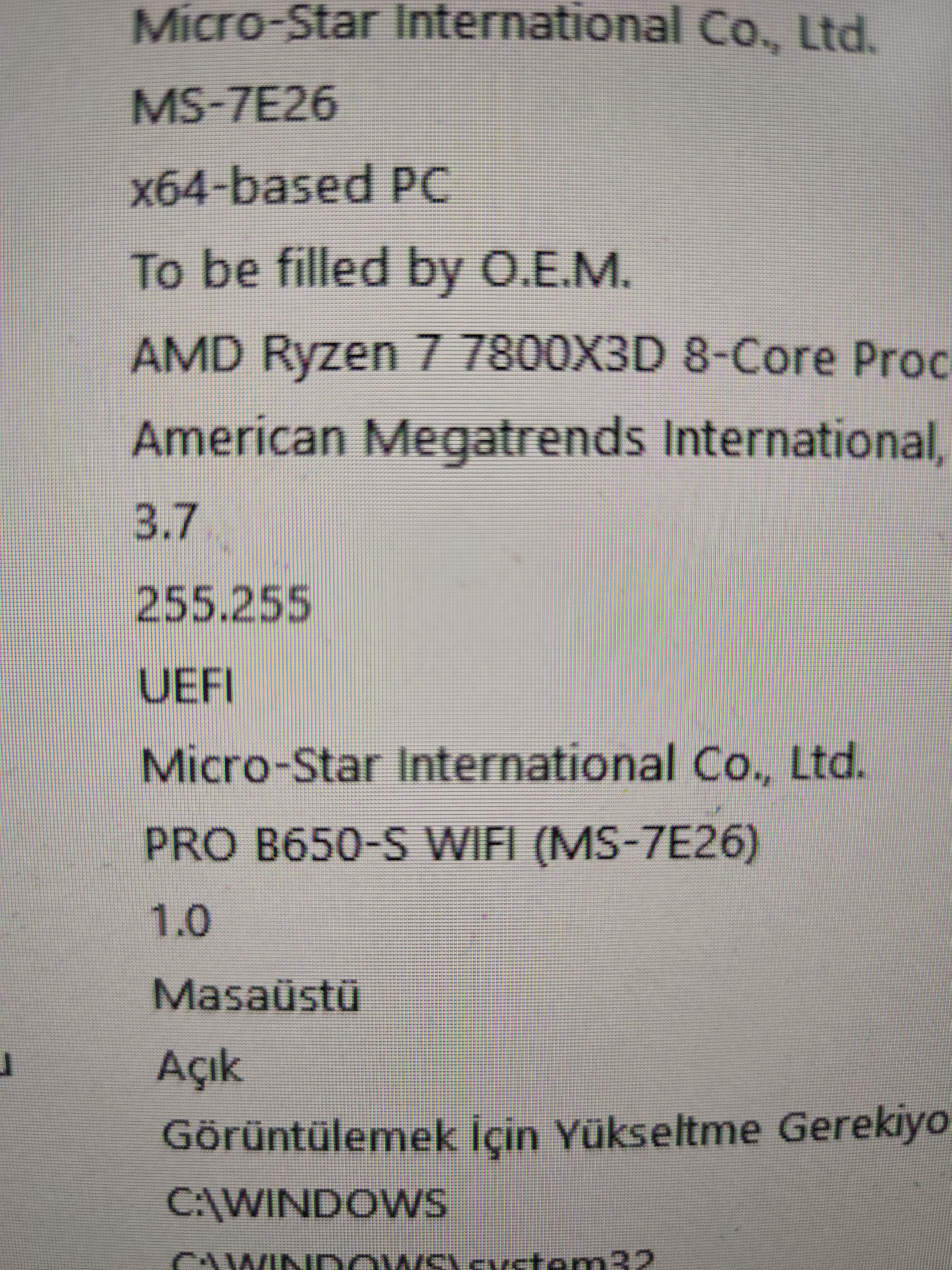

Bir de kullandığınız anakart, laptop ve modem/router'ın modellerini verirseniz FTP kablolar için uygun mu bakalım. Uygunsa daha önce konuda atılan kabloları değerlendirebilirsiniz.
Attım hocam.Attığınız flat olan Ugreen bazı yerlerde 32 AWG, bazı yerlerde 26 AWG denmiş. 26 AWG ise alınabilir bir model. Bu tür marka ithal kablolarda fiyat çok oynak ne yazık ki. 1 ay önce bedava fiyata satılan kablolar bugün 700-800 TL.
