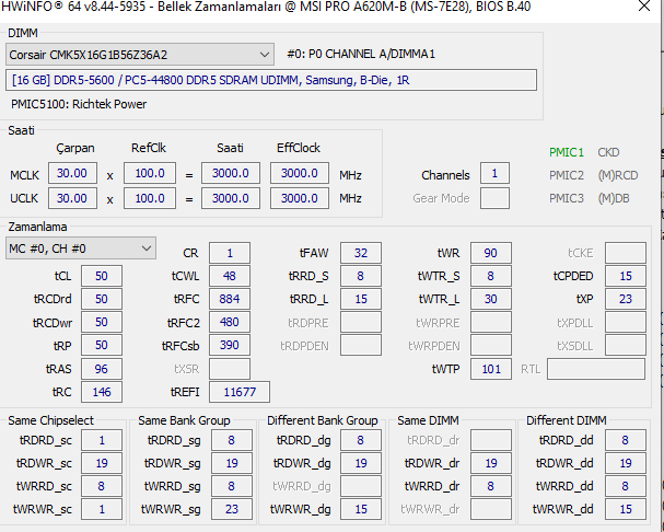

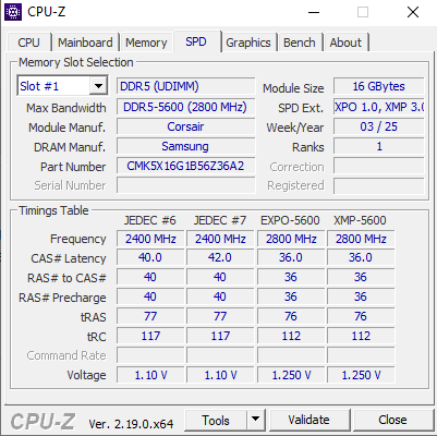

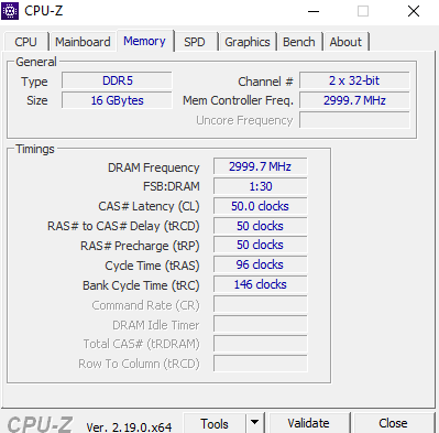

@Ayhan Dönmez hocam bendeki Corsair Vengeance 16 GB 5600MHz CL36 RAM'i ikinci elde 8000e bulabildim, bu RAM'i satın alsam bendekiyle Dual channel olarak çalışır mı bir de OC falan yaparak 6000MHz CL36 ya da daha iyi bir değerde çalıştırma ihtimalim var mıdır?
CPU-Z görüntüsü bu şekilde RAM'in.
Sizdeki Samsung B-die mı? HWiNFO Tam Mod açıp RAM kısmını genişletin, modüle tıklayın. Samsung B-die diyorsa senle alakalı bir sorun olmaz. Ama birebir aynısını aldığın kişide Samsung B-die yerine Micron çıkarsa o vakit çok büyük sıkıntı olur. Farklı çipten dolayı Boot sorunu yaşarsın, 6000 zaten hayal olur. Birebir aynısı ama Samsung B-die olduğundan emin olun 2 modülün de. Bu koşullar altında sorun olmaz. 6000 CL36 kullanırsın, P-die vs. yemiyor ama. B-die olmak zorunda.
En iyisi Hynix sonra Samsung B-die. Diğerleri geçersiz. Sendeki Samsung B-die ise alacağının B-die olduğunu doğrulat.
Sizdeki Samsung B-die mı? HWiNFO Tam Mod açıp RAM kısmını genişletin, modüle tıklayın. Samsung B-die diyorsa senle alakalı bir sorun olmaz. Ama birebir aynısını aldığın kişi de Samsung B-die yerine Micron çıkarsa o vakit çok büyük sıkıntı olur. Farklı çipten dolayı Boot sorunu yaşarsın, 6000 zaten hayal olur. Birebir aynısı ama Samsung B-die olduğundan emin olun 2 modülün de. Bu koşullar altında sorun olmaz. 6000 CL36 kullanırsın, P-die vs. yemiyor ama. B-die olmak zorunda.
B die çıktı hocam satın alacağım kişiye sorup ona göre alacağım, teşekkür ederim sabahın bu saatinde yardımcı oldunuz.
