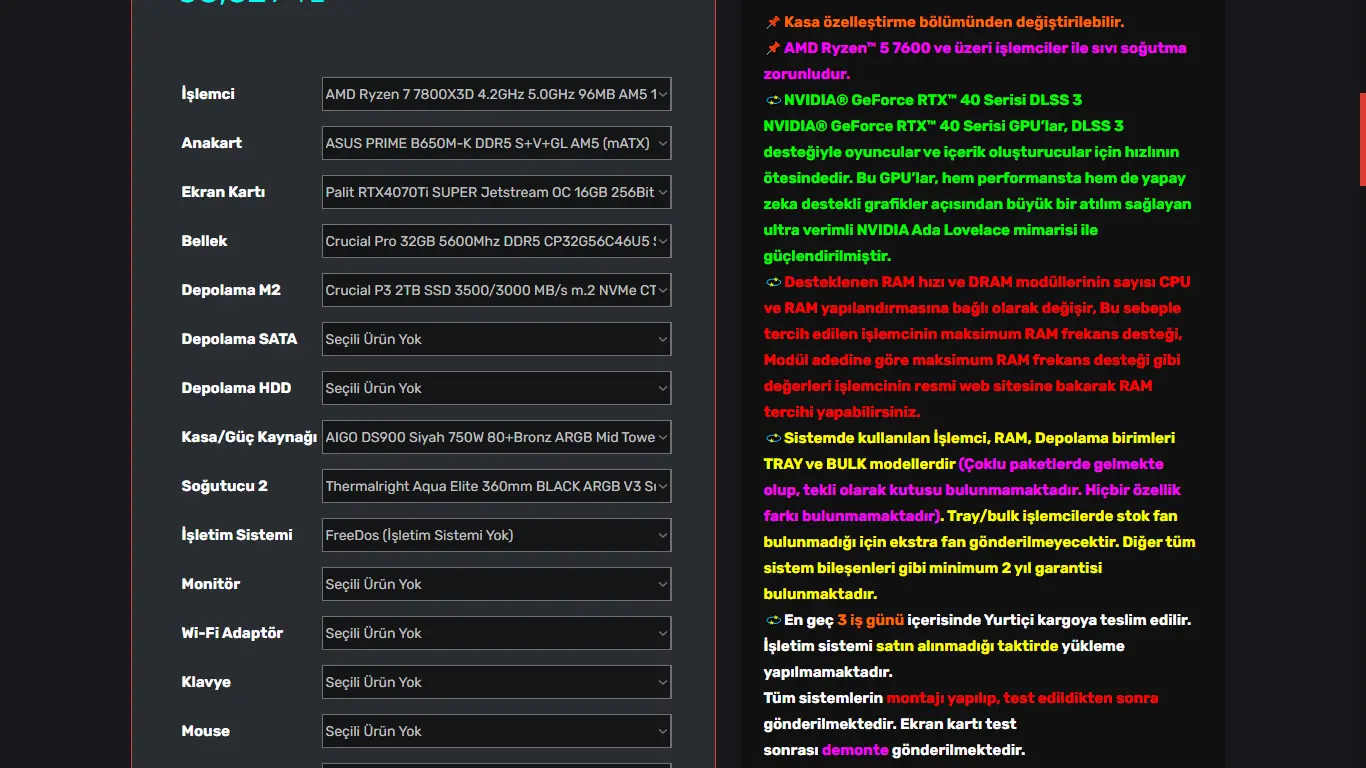

GPU odaklı sistem arıyorsanız, bütçeyi biraz geçiyor ama bunu önerebilirim 4080S:
Bütün parçalar kaliteli olsun isterseniz de 4070Ti S: Shark 7A-RTX SUPER - Game Garaj
Bu özelleştirmeleri yapıp alabilirsiniz. Soğutucuyu TR Aqua 240mm seçerseniz de tam 60K oluyor. SSD ve Anakart çok kaliteli değil fakat işinizi görür. Öbür türlü bütçe aşılıyor.
@Plorision

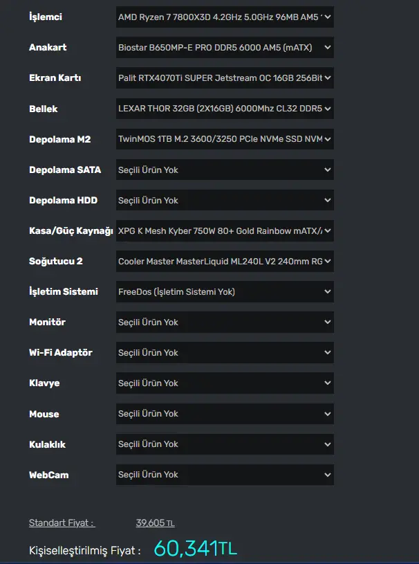

Peki ayarları şöyle yaparsam nasıl oluyor? Yani birbiriyle uyumlumu değiştirmem gereken bir şey var mı? Parçalar kalitelimi @Iorweth
İfadeler: 792
Uyumludur fakat RAM tarafında Lexar seçmenizi tavsiye ederim. 5600 MHz ve CL46, DDR5 RAM'ler için kötü bir değer. Ayrıca kasa ve güç kaynağını XPG 750+ Gold seçin. Bilgisayarın en önem verilmesi gereken parçası PSU. AIGO ise DarkFlash'e ait bir marka. Çok kötü değil ama XPG'nin yanından bile geçemez.
İfadeler: 792
Teşekkür ederim. Fakat kasayı XPG yapınca sıvı soğutucu 360mm den 240 mm ye inmek zorunda kalıyor çok sıkıntı olur mu? Birde ben bu pcyı oyun için alacağımı varsayarsak 1tb yeterli olur mu, yani 2tb dan 1 tb ye düşürmeme gerek var mıdır? Ve ayrıca sıvı soğutucu olarak ne önerirsiniz. @Iorweth
Hocam ben de 1 TB SSD kullanıyorum ve yeterli oluyor. Hikâyeli oyunları oynadıktan sonra sildiğim için yer açılıyor. Ama siz çok sayıda oyun sistemimde kalsın diyorsanız yükseltebilirsiniz. Kasayı XPG yapmanız en büyük önceliğiniz olsun hocam. 240mm de soğutur o işlemciyi. Ha 360 daha iyi olur fakat Kasa ve soğutucu arasında seçim yapacaksanız bu seçiminiz kasadan yana olsun. MasterLiquid gayet iyi bir soğutucudur.
