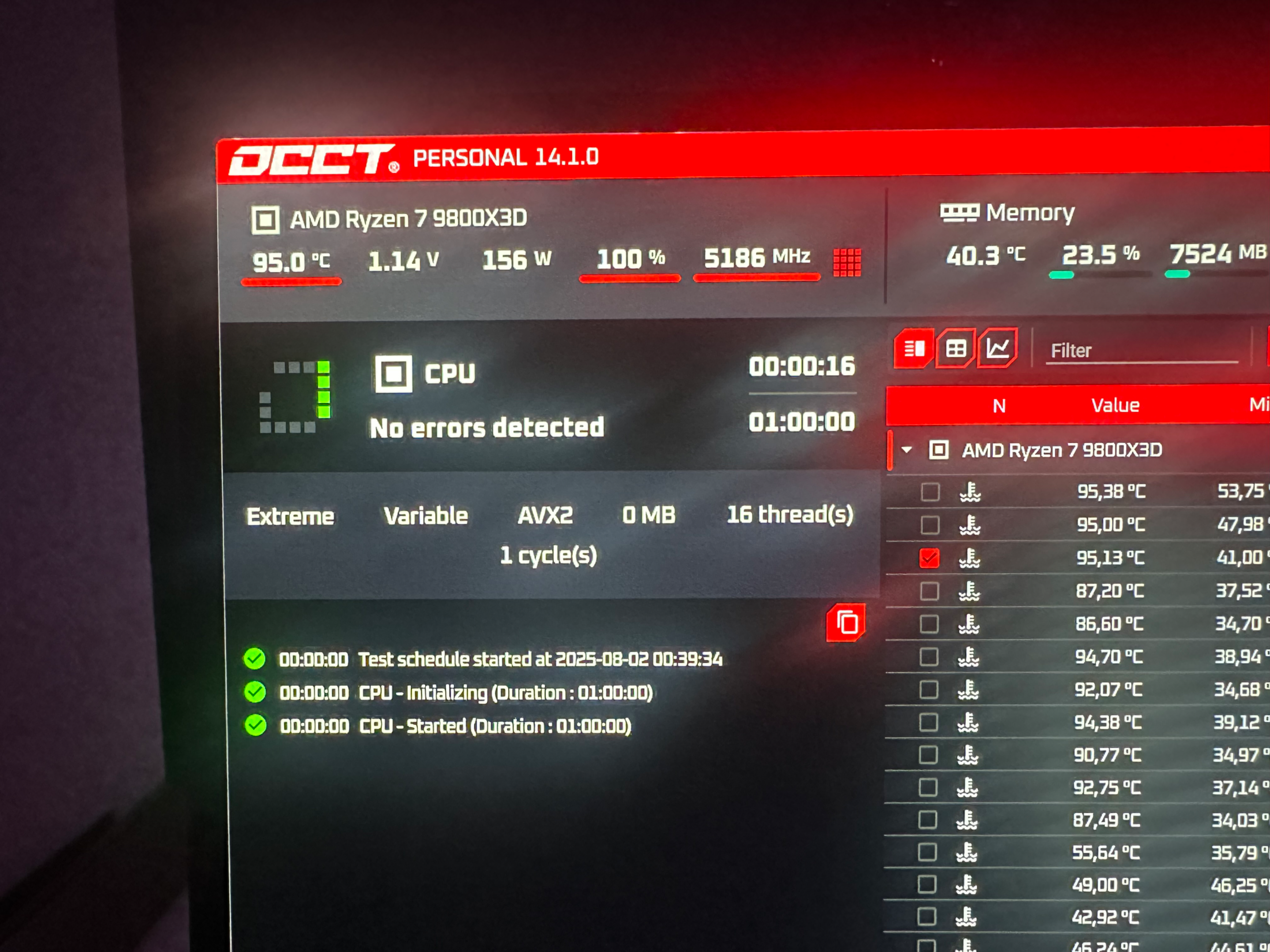

O dediğim ayarı açarsan anlarsın, limitleri kaldırıyor, +100 -15 ver sen de benim gibi, 10-15 sn yap testi, 165w çekiyorsa problem yoktur.
16'daki zamanları çoğu 32 açamaz, dual rank bilmeyen adam uğraşamaz alt zamanlarla, voltajı da çok ister, bellek kontrolcü de zorlar biraz daha, 6400 açamazsın onu her sistemde o yüzden. Alt zaman daha gevşek bırakıcan ve tüm voltajları fazla vercen 32'lik kitte. Biraz daha hızlı çalışıyor ama 16'lığa göre test sonuçları daha iyi, modül sayısı fazla ondan.
Deneyeceğim hocam akşam pbo açınca limiti motherboard ayarlıyorum yine aynı oluyordu 138 watt çekiyordu motherboard seçmesem de 138 watt çekiyordu.
O kısımdan yapma PBO'yu gerçi farkı yok ama ai tweaker içinden yap, current limiter ayarı orda, sadece ordan ayarla, medium load boostit enabled pbo enabled ya da manuel de kendin limit ver- ben ppt 162 tdc 120 edc 180 veriyordum. Curve optimizer -15 ver, boost override +100 ver, current limiter-enabled yap bir de, enabled yapınca bende limiti kaldırıyordu böyle dene.
O soğutucu ile 160w çekmesi lazım. Sorun olduğunu sanmam. @RohanR Rog Ryujin AM5 için farklı montaj şekli vardı, offset farklı, onu yapmışındır zaten yukarı falan itiyorsun braketi.
Yaptım hocam braketi yukarı kaydırıp vidaları da yukarı kaldırdım.

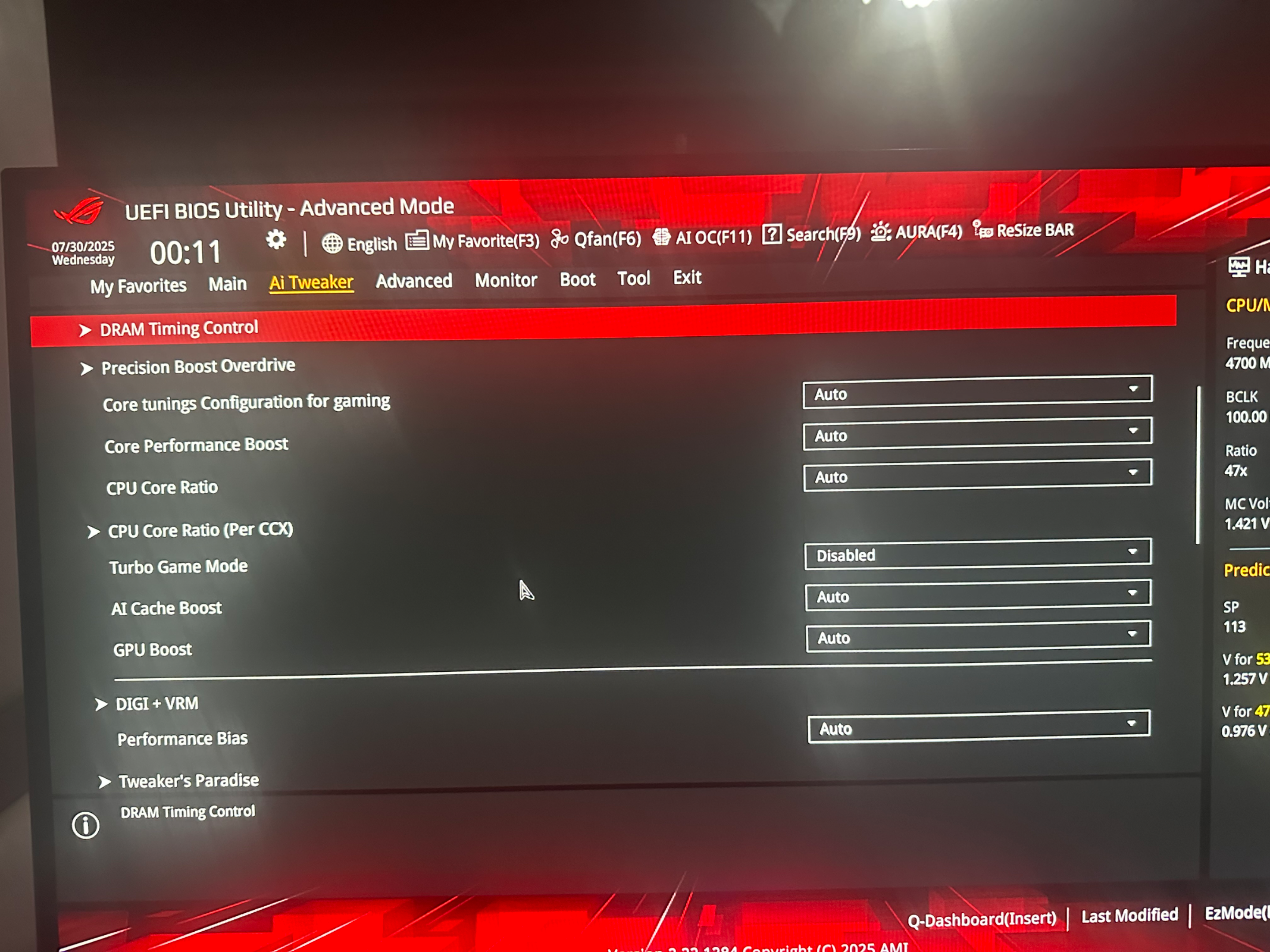

Hocam tam olarak nereden ve hangi ayarları yapayım buradaki seçeneklerden açmam gereken. Var mı
Orada Precision Boost yazıyor oranın içinden verdiklerimi yap, scalar 6x bırakabilirsin, +100 boost clock -15 curve optimizer ver. Medium load enabled, PBO enabled, current limiter enabled yap. Senin anakartta enabled mi limit açıyor bilmiyorum, anlarsın onu. Benimkinde enabled açıyor. @RohanR
95 derece dayasın çalışsın, bir şey olmaz. 15-20 sn bakıp durdurursun testi. Curent limiter enabled limit kaldırmazsa disabled denersin. Bende enabled kaldırıyor, orayı enabled yapınca açıyor limiti o ayarı.

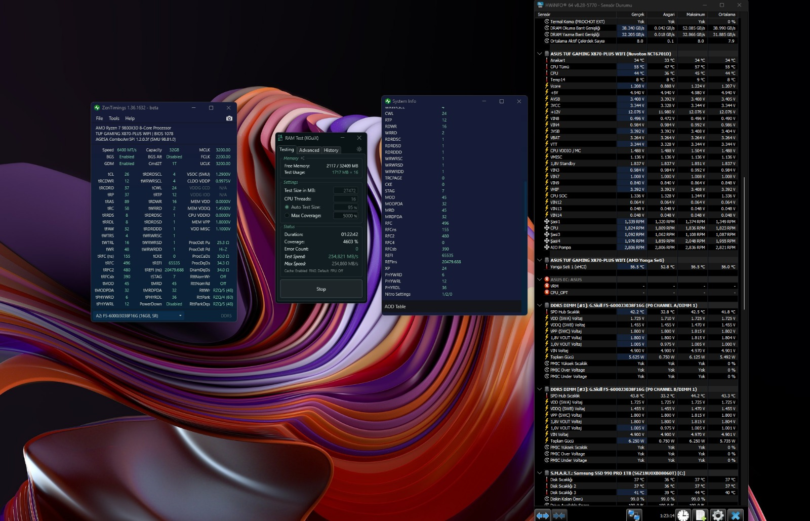

Kitten 6200 ayarları verdiyse onları yap önce. SoC voltaj 1.26'da bırak, yazın yeterli 6200'e. Stress teste çok takılma. Çok faktör var.

AI tweaker menusu altında. Hayır hocam oyunlarda hiçbir fark yaratmaz. Zaten oyunlarda hiçbir zaman güç ve sıcaklık limitlerini doldurmuyor.
Tavsiyem açık bırakmayın. Ancal OCCT de denemek için açabilirsiniz. Zaten bunların hepsini ilk mesajda açıklamıştım :)

Hocam tam olarak nereden ve hangi ayarları yapayım buradaki seçeneklerden açmam gereken. Var mı?
@RohanR ne yaptın, OCCT açınca kasa gümlemedi değil mi :D boş ver bu işleri, 6200 yap geç bak üstat burada. Aynı anakartınız var. Benim gibi 6400 kovalama.
6200 C26- 6400 C28 eşit latency veriyor zaten. 6400 bandwith artırıyorsa artırıyordur da Karhu'da ikisi de 255 veriyor niyeyse :D

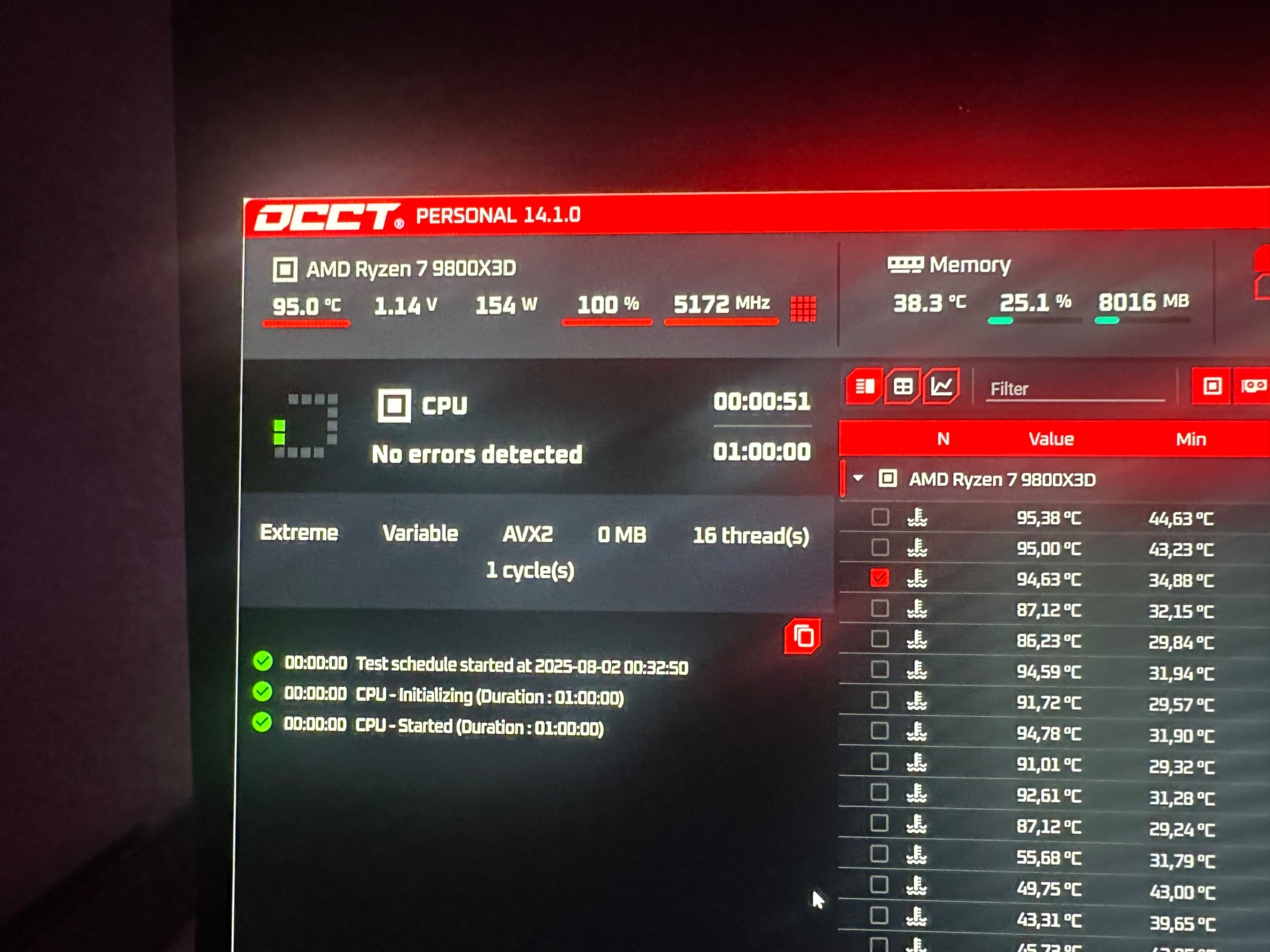

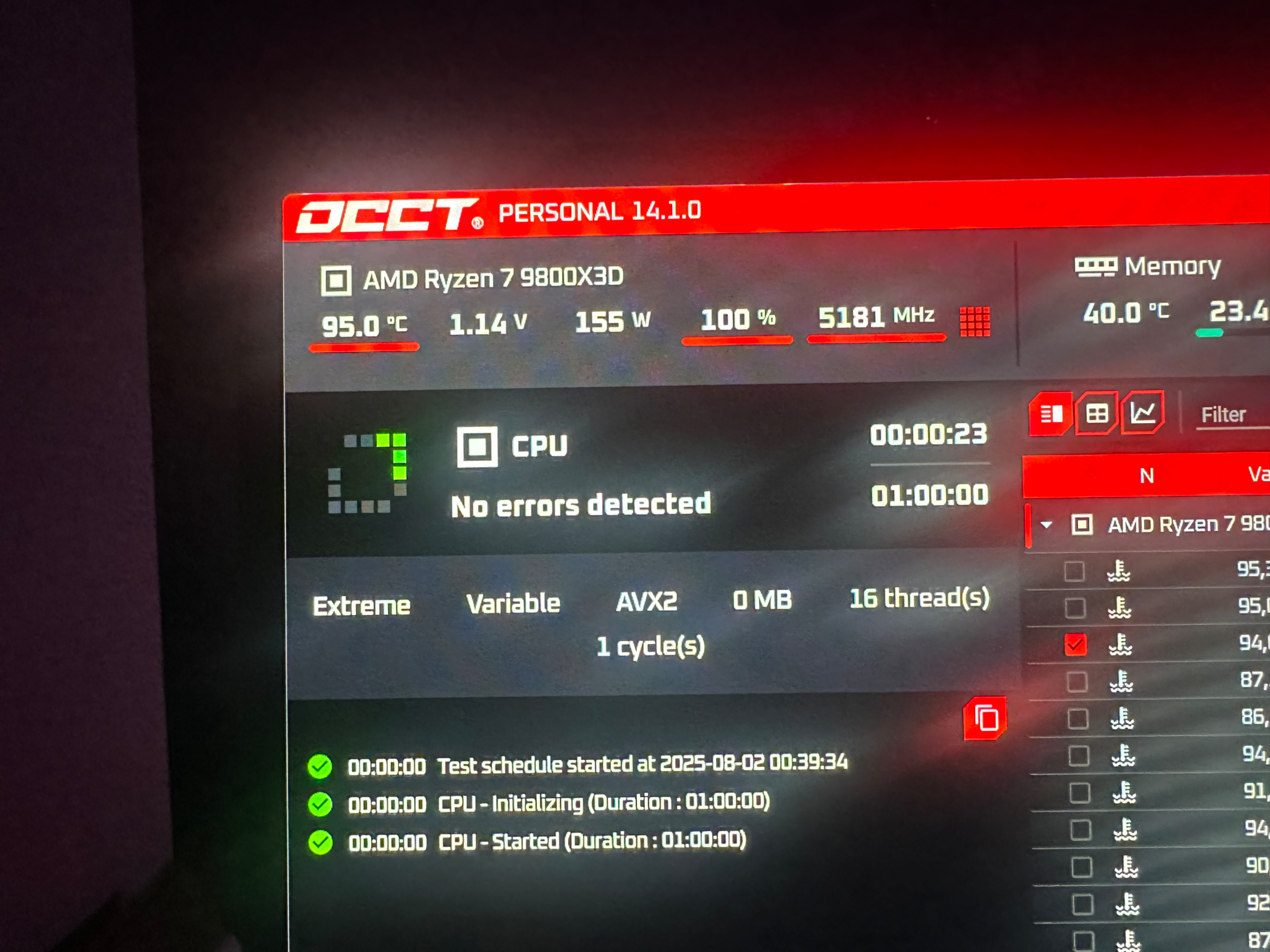

Dostlar günaydın haftasonu şehir dışında geçirdiğim için konuya bakamadım. Ram ayarları ile ilgilenemedim ama analarttan disable current limitleri kapatıp medium koda boostiti açıp denedim yol gösterdiğiniz gibi. Sonuçlar bir garip geldi 😅😅😅 ilk 3 görsel pbosuz sonra ki 2 görsel pbo açık -25 co +200mhz verildi ama hiçbir fark olmadı garip şekilde 😂😂

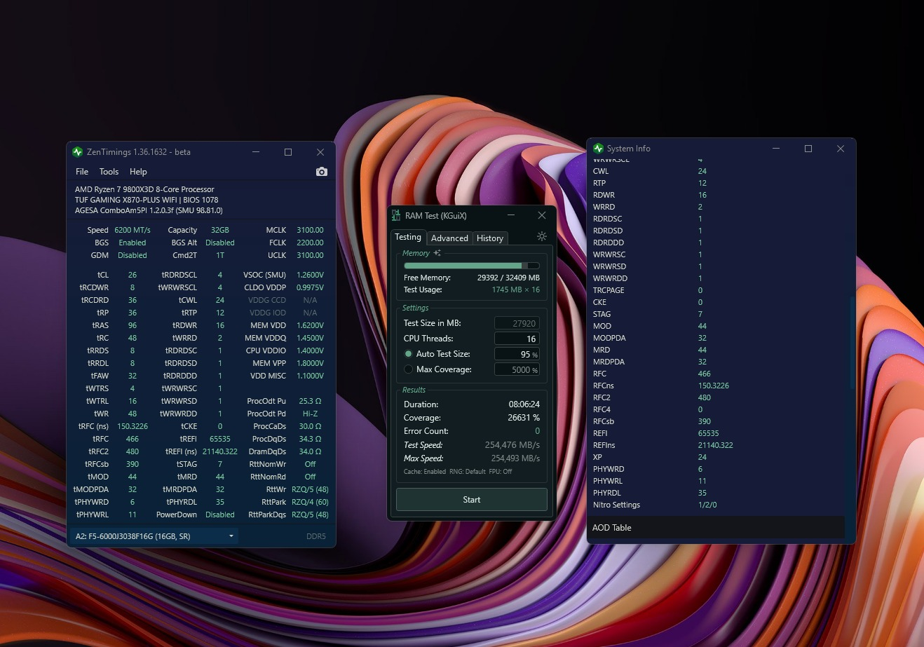

Hocam 6200mhz cl26 yada cL 28 illa ki şuan için fan gerektiriyor ben şusnlık ram’e fan üfletmeden bir kombinasyon yapmam gerekiyor en sağlıklı ayar hangisi olur kaç MHz kaç cL yapmam gerekir.

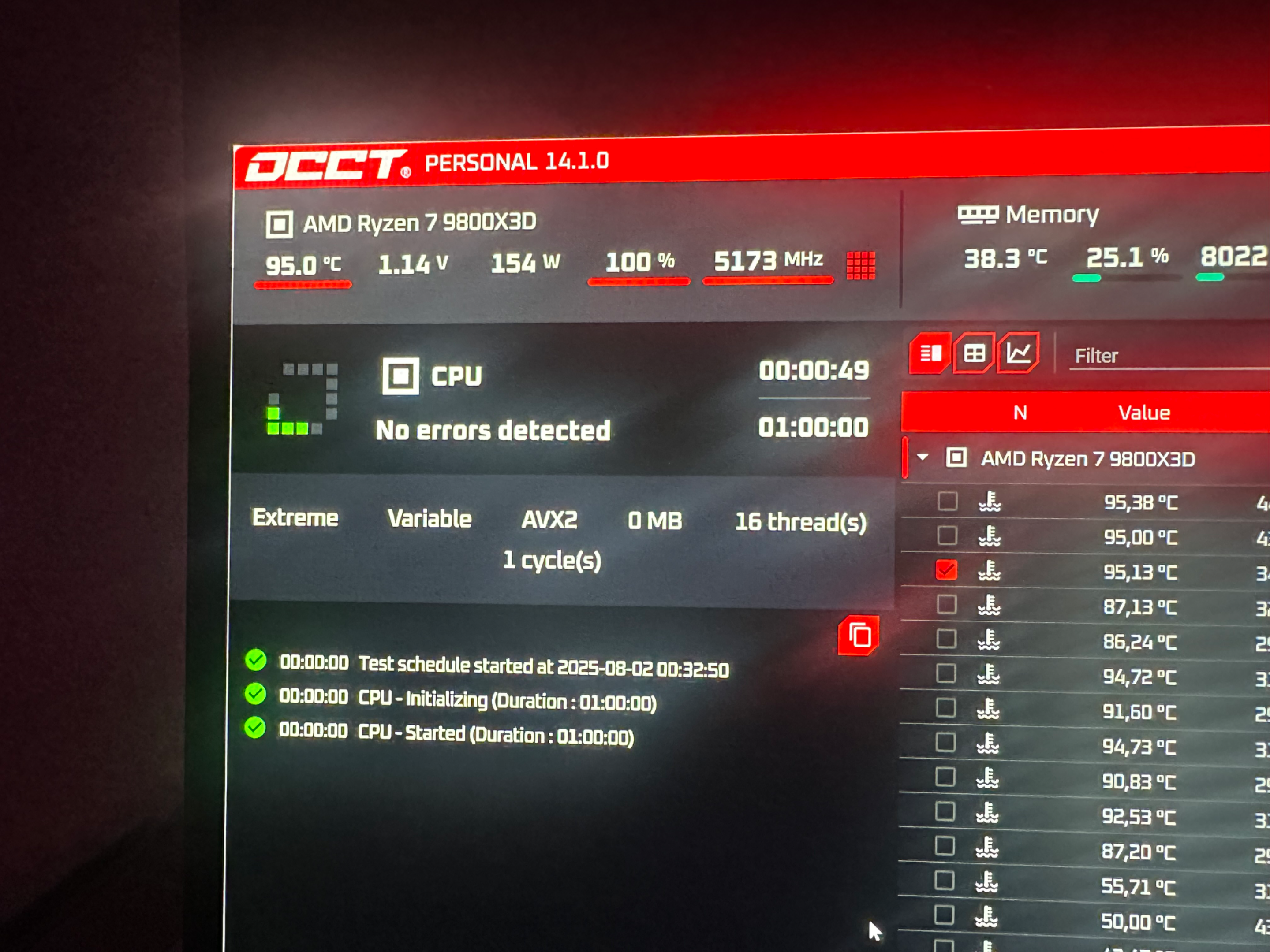

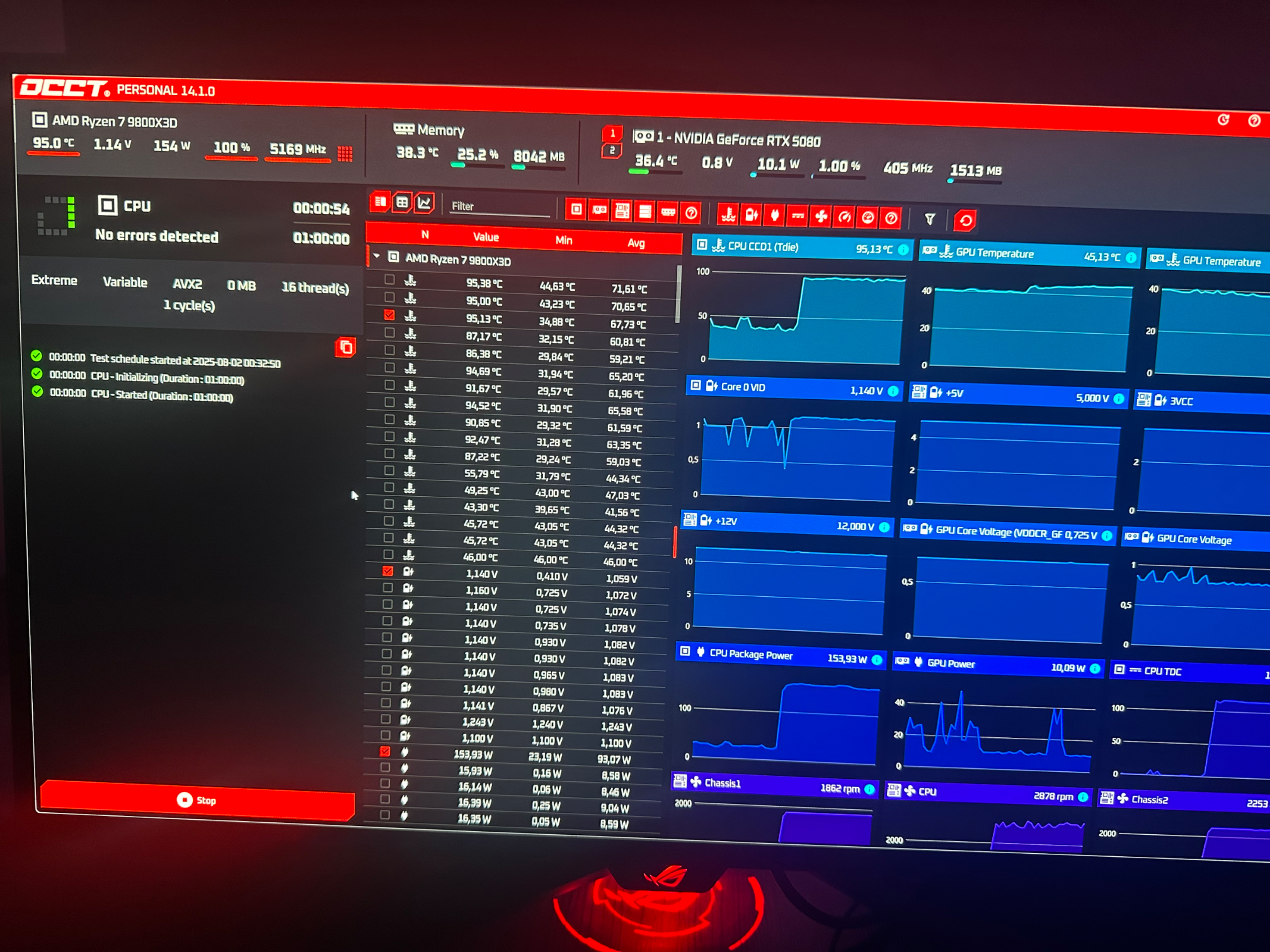

Değerler normal, soğutucunla alakalı ve kasa içi havalandırmayla ilgili. Çok takma o yüzden, limiti kaldırınca düzelmiş test zaten büyük oranda.
Her türlü 1 tane 12 cm üfletmen lazım, şu anda boşta 40 derece görünüyor RAM'ler, 1.45-1.5v versen, bir de tREFI 65535 yapıp max'lasan, 60 dereceyi bulur o testte, tREFI hata verdirtir mesela. 6200 c28 yaparsın fansız şu anda ama tREFI olayı sıkıntı, 50 derece üstü hata zonu. @RohanR Şans o kısım.
Ben 1.75 vdd'ye kadar verdim RAM'lere, hiçbir sorun yok. Kışın da yine 1 kez 6400 c26 için vermiştim 1.75. Bence 1.8v'a kadar Hynix'leri zorlayabiliyorsun, ondan sonra patlama riski var. İyi soğutcaksın bir de, 1500 rpm 12 cm bir fan döndürürsen üzerinde, 1.75v versen bile boşta 35-40 arası testte 45-50 arası oluyor @RohanR
Single Rank için geçerli bu dediğim değerler, Dual Rank için +10 derece ekle kafadan.
@RohanR İntegrated graphics kapat BIOS'tan, stabil açmanı engeller 6200-6400'ü. Kitten'den destek al, BIOS ayarları konusunda kendisi çok bilgili, sana yardımcı olacaktır. Bu current limiter ayarı sıkıntı yaratmaz, böyle kalabilir. Oyun için anlamsız bir ayar, oyunlarda zaten limitsiz çünkü, sadece bu testlerde fulleyip 95 derece yapıyor. Zaten RAM Test ile uğraşayacağın için, çok sıkıntı olmaz. Prime 95 Large, y-cruncher VT3 falan yapacağım dersen, bu ayarı geri Auto çek, 95 dayar o testlerde de, o kadarına çok da gerek yok.
