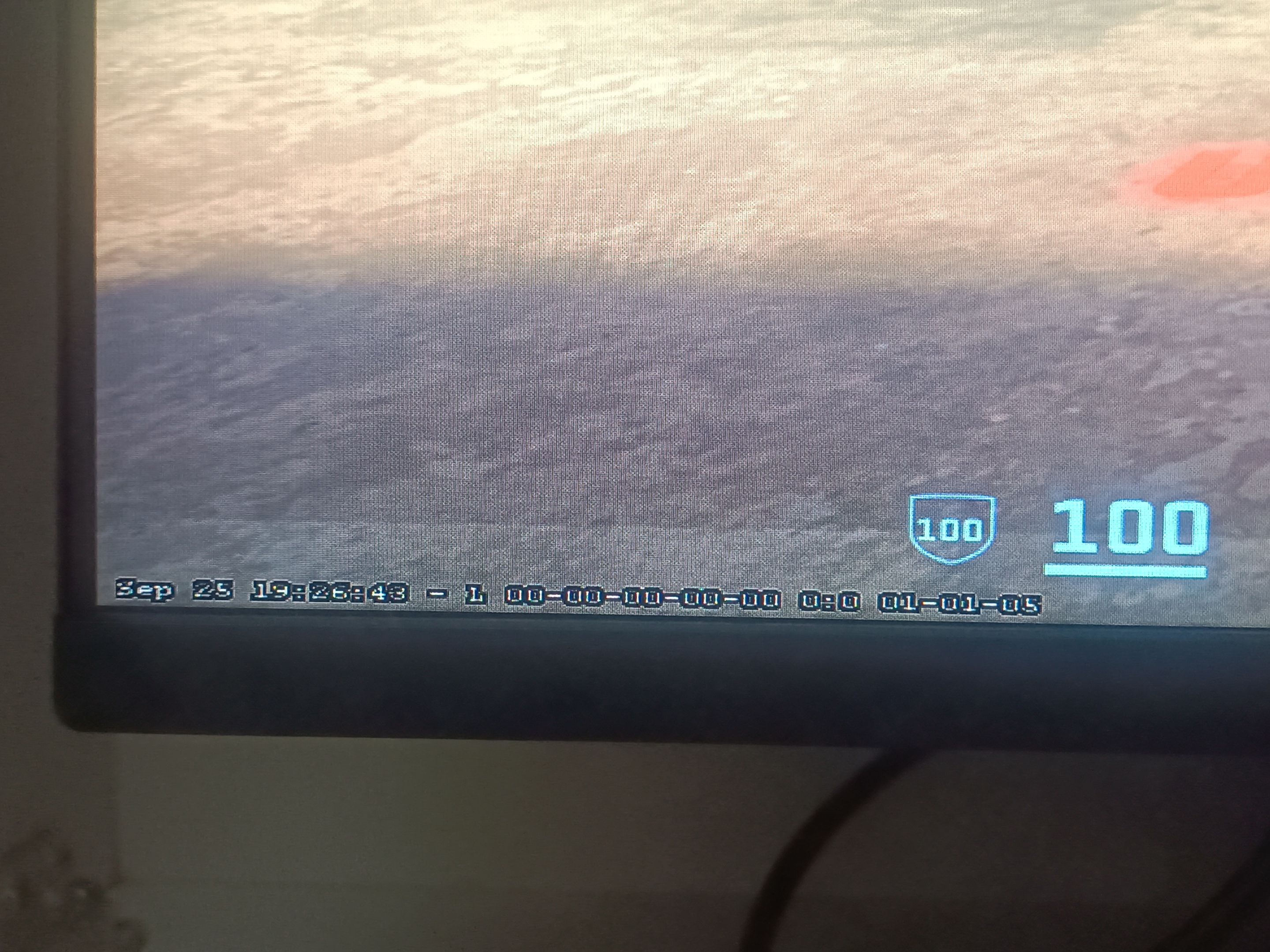

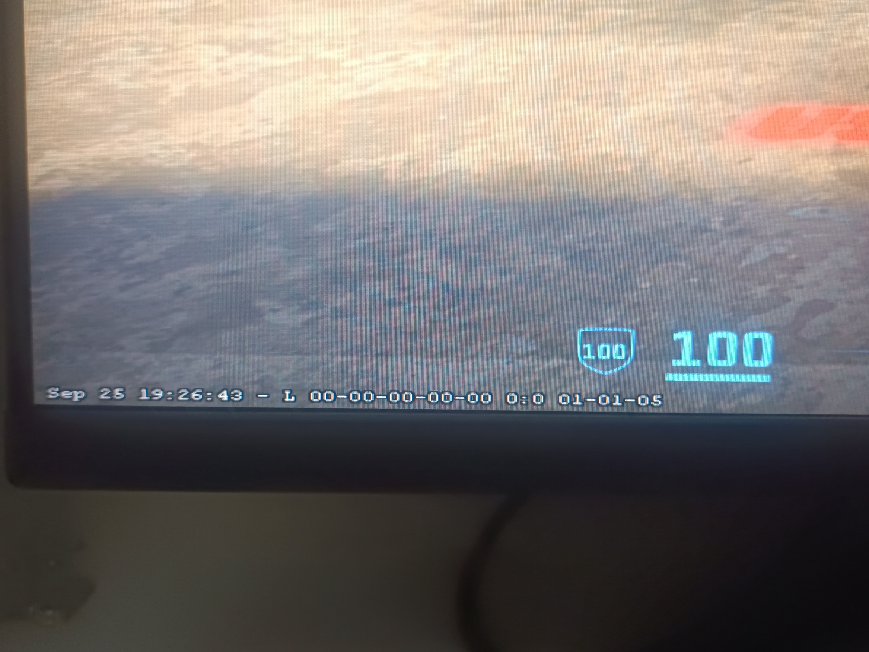

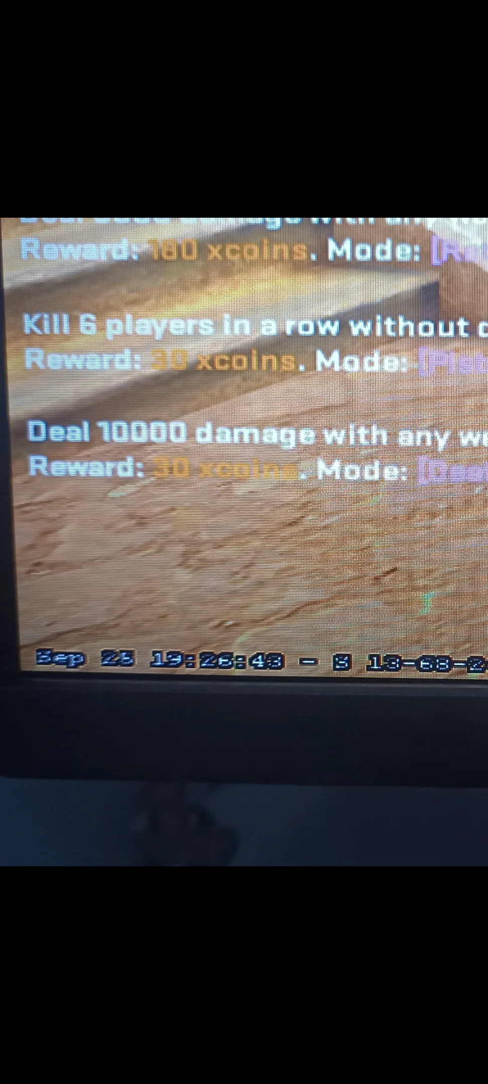

Selam, yeni bir monitör aldım ve sistem dizdim. Sistem 240Hz 0.3 ms.
Sorunum şöyle:
CS2 gibi FPS tabanlı oyunlar oynuyorum, ve bu oyunlarda çözünürlüğümü 4:3 yapıp 240 Hz yapınca ekranda bozulmalar, font değişiklikleri pikselleşmeler yaşıyorum. Aynı şekilde 4:3 yapıp 60Hz yapınca ise bunlar olmuyor. Eskiden bir laptopum vardı ve bu sorunu yaşamıyordum. Mümkünse sorunun çözümünü bilen yardım edebilir mi?
(60Hz iken ve 240Hz iken fontun değişimiyle alakalı fotoğraflar, sol alttaki yazıya bakabilirsiniz)

Çözünürlük düştüğü için pikseller meydana çıkmış sanki. Bozulmalardan kastınız tam olarak nedir? Daha net fotoğraflar atma imkanınız varsa atabilir misiniz? 2K monitörde 4:3'de ve 180 Hz'de CS oynuyorum, dediğiniz gibi pikseller bir tık belirginleşiyor ama başka herhangi bir sorun yaşamıyorum. Kardeşim de 260 Hz de oynuyor aynı çözünürlükte, bir sorun olmadı bugüne kadar.
Daha net şekilde ikisinin de göründüğü biçimde alta ekliyorum fotoğrafları. Monitör: ASUS TUF GAMING VG249QM5A 23.8″ 240Hz 0.3ms
Ve bu problem çözünürlük düşürdüğümde değil, Hz yükselttiğimde oluyor. 60 Hz iken hiçbir sorunum yok
(Fotoğrafların ikisi de aynı çözünürlükte, biri 240hz, diğeri 60hz olarak konuldu, en net pikselleşme şu yazıda olduğu için onu seçiyorum, onun dışındaki yerlerde de pikselleşmeler mevcut.
Monitör marka model nedir? Oyundaki grafik ayarlarınız nedir?
Grafik ayarlarım 4:3 1280x960
