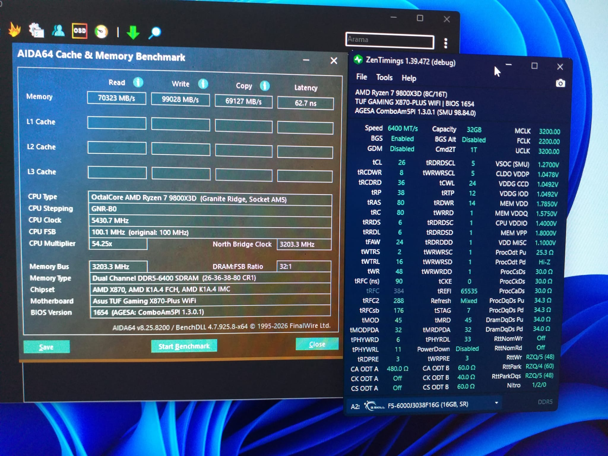

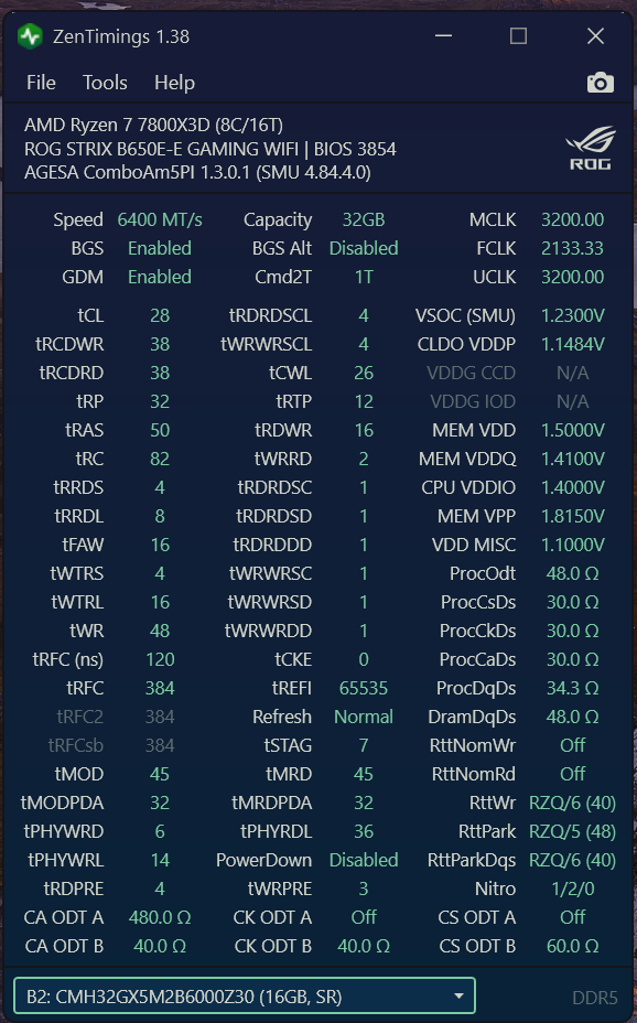

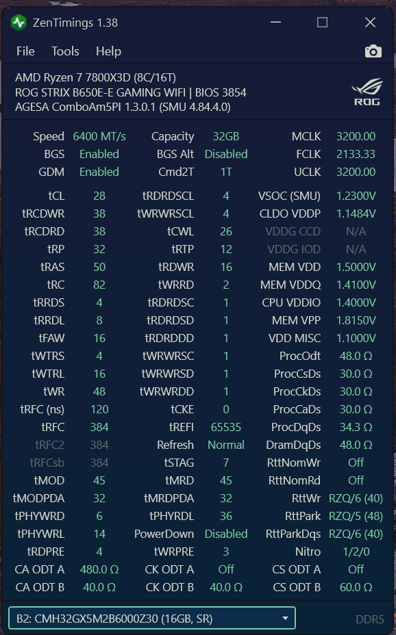

İşlemcim R7 7800X3D. Curve optimizer -15, VSOC 1.20 stabil ama 1.23 daha iyi performans verdi, burada bıraktım. VDDG 1050 mV, GDM kapattığım zaman tPHYRDL 37/39 oluyor ve performans da düşüyor. Sanırım bu CPU'nun limiti buraya kadar. Düzeltmem gereken veya şöyle daha iyi olur diyeceğiniz timingler varsa önerilere açığım. Yeni bitirdim, şu an stabil.

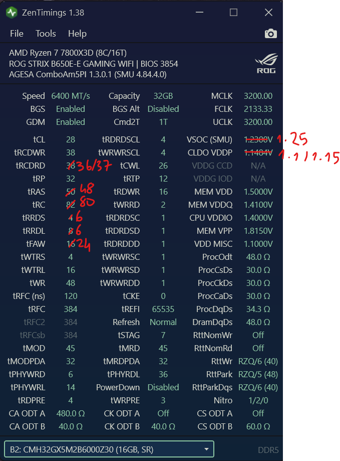

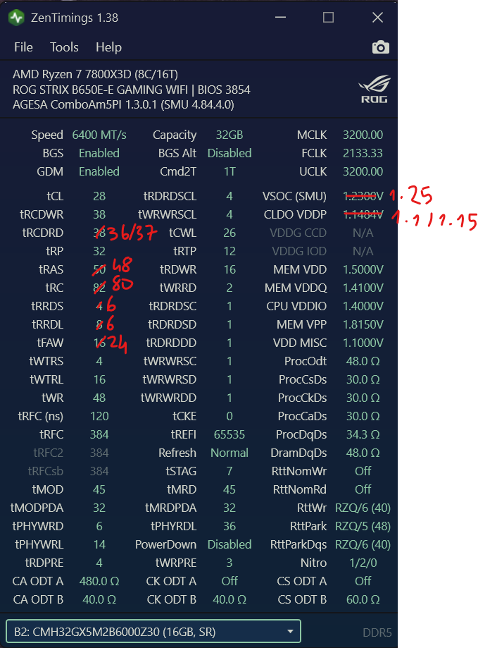

Böyle deneyin. Gear kapatmaya gerek yok Gaming için. Dahili grafik, iGPU kapatın. Fast Boot, MCR-PDM kapatın. POST Delay Time 1s kalsın. TRCD 36/37 denemek lazım. Aktif soğutma uygulayın, RAM RGB açıksa OpenRGB yönetici açıp kapatmanız daha iyi olacaktır.
Sizde ARd, PMU Training, Bias 0-1 vs. yok. VDDQ ve VDDP lazım 35-35 PHY için.

Hocam iGPU, Fast Boot, MCR-PDM hepsi kapalı. tRCD 36 denemek isterim, sanırım VDD arttırmam lazım onun için. tRAS için tRCD+tRTP kuralını uyguluyordum, aynı şekilde tRC için de tRAS+tRP. TFAW-tRRDS-tRRDL üçlüsünü de test ettim, en düşük latency 16-8-4 veriyor. TRRDL 8'den düşük yaparsam VDD 1.6V falan yapmam gerekiyor, o bayağı enteresan geliyor bana ve çok bir etkisi yok performansa. VDDP ise 6400 MHz için 1.15V altında hata veriyor. VSOC için de 1.23V sonrasında pozitif bir etki görmedim.

1.15 altı hata vermesinin sebebi Control Line 0 olması, onu VDDP harici VSOC ancak tolere edebilir ya da 1.45 VDDIO. Açık ya VDDP ile ya da VSOC ile kapatılmalı. 1.25 VSOC 1.1 VDDP ile Control Line 0 iken hata var mı? Modülü iyi soğutursan tRCD 36 için VDD artışına gerek yok, en kötü 1.55 MEM VDD verip deneyin, zararsız. VDDQ 1.45, VDDIO 1.4 kalsın. @33637 Ryzen 7000'de bu işler zor, Bias ve PMU Train yok. TRCDWR de yok, büyük eksik. Nitro menüsünde WR ayarlanıyor ama Bug'lı. Boot ettirmiyor genelde.
6-6-24'ün altına 1:1 modda düşmeyin, regresyon var. Performansı genelde daha kötü etkiliyor, VDD istiyor bir de o kısım. Diminishing return denilen hadise var. O kısmı çok sıkmak iyi değil 1:1 modda.
DDR5'te 6-6-24 altı faydası çok sınırlı ve genelde gaming özelinde faydasız.

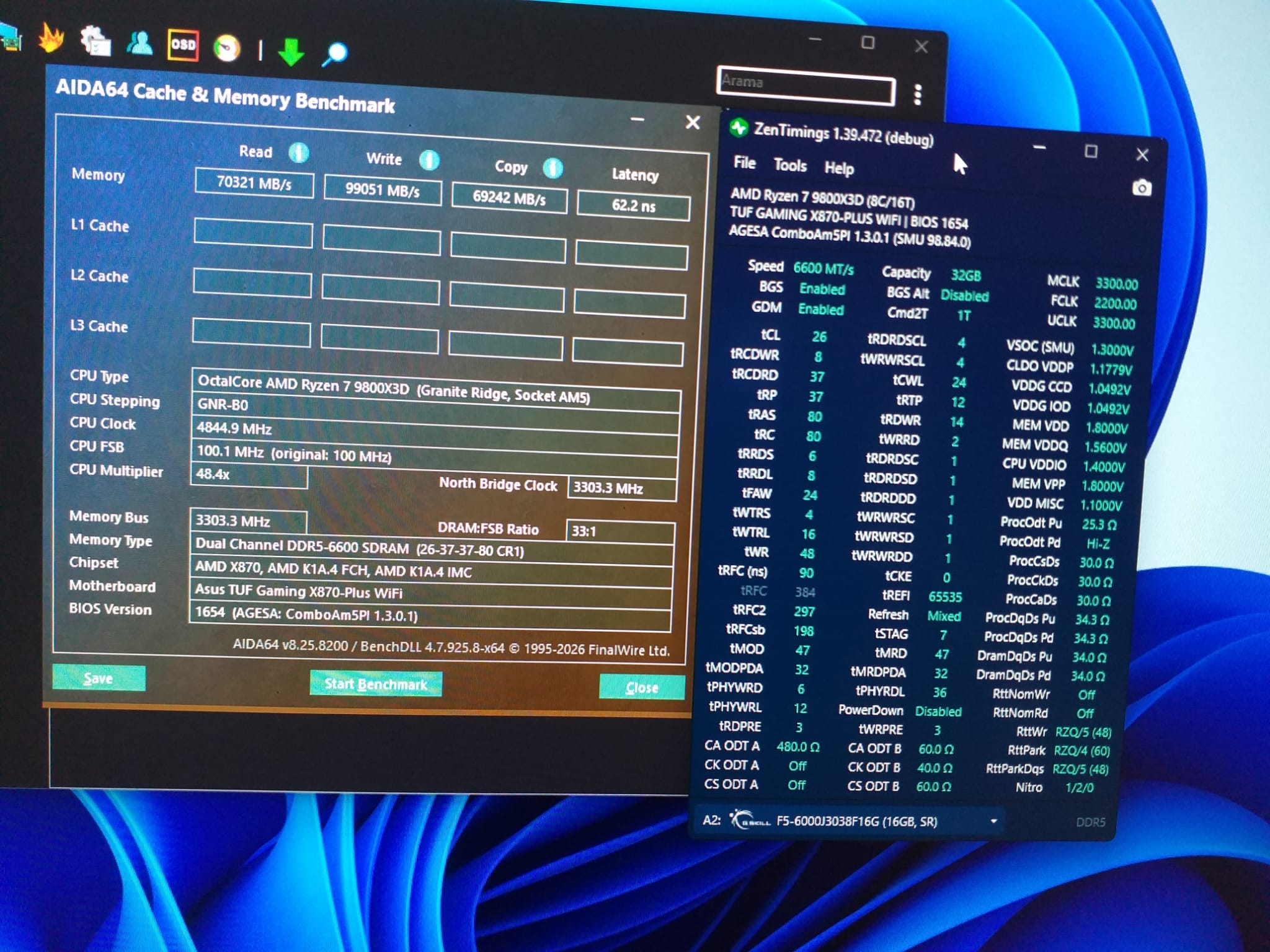

36 ve 37 farkı böyle. @33637 Bana göre ciddi bir fark, başkaları böyle düşünmeyebilir. M-Die tRP açamıyor bir de, A-Die çok rahat.
M-Die bunu Gear kapalı yemiyor, 1.9V altına açamaz. Gear açık 1.8V stabil. Kıyas edin.
Gear açmak kafadan 1 ns ekliyor. Predictive mod ya da Power Down açarsan onlar da 1 ns ekler. Etti sana 3 ns boş yere. İnce ayar lazım bu sistemlere. RTX 5090, 4K OLED takılıyorsan RAM'e gerek yok zaten. 1x32 tak dursun mantığı geçerli orada. :)
