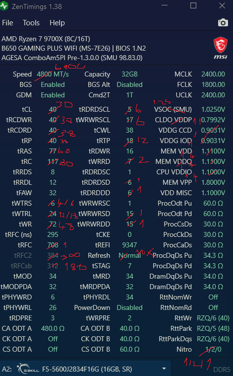

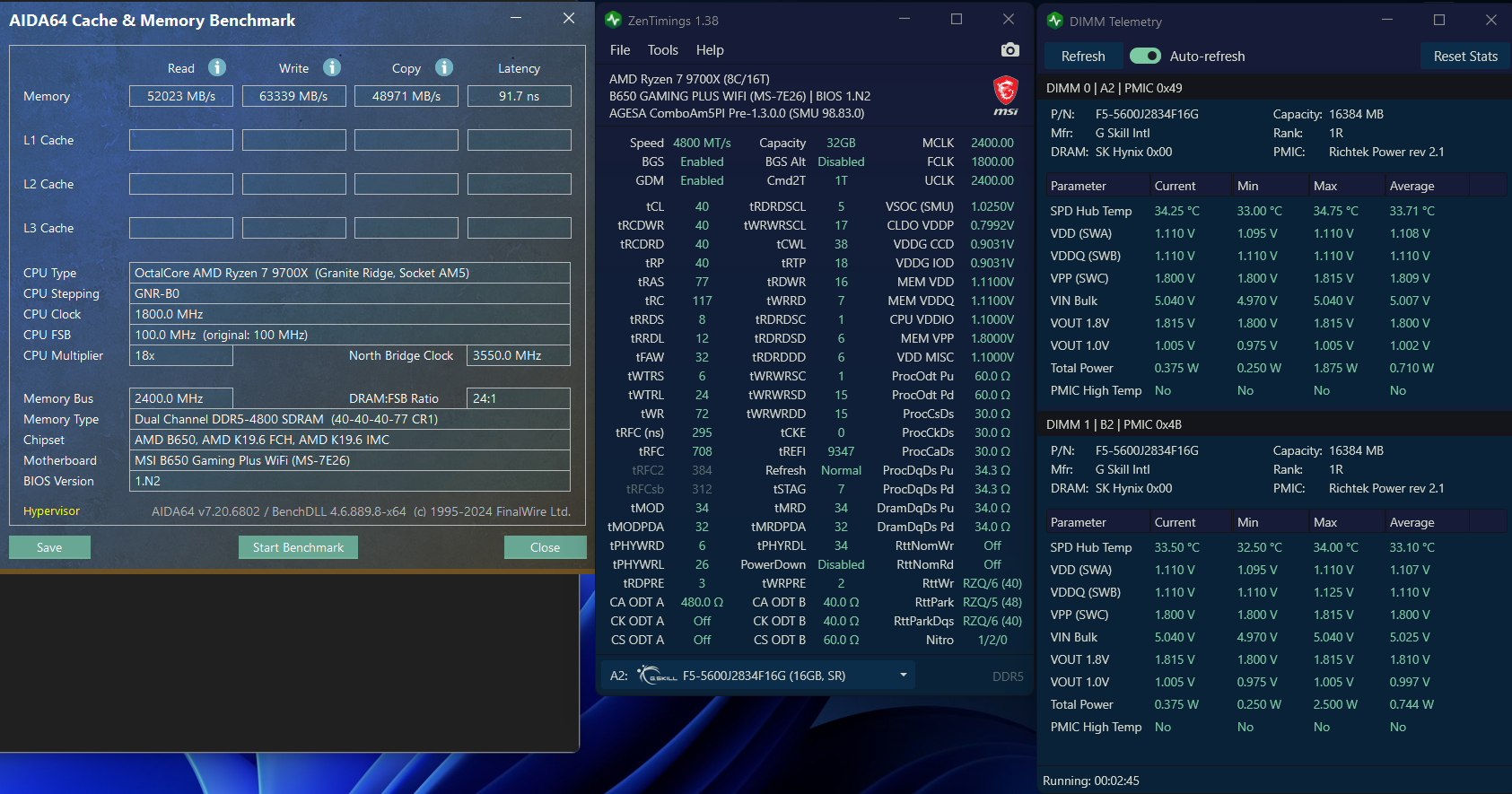

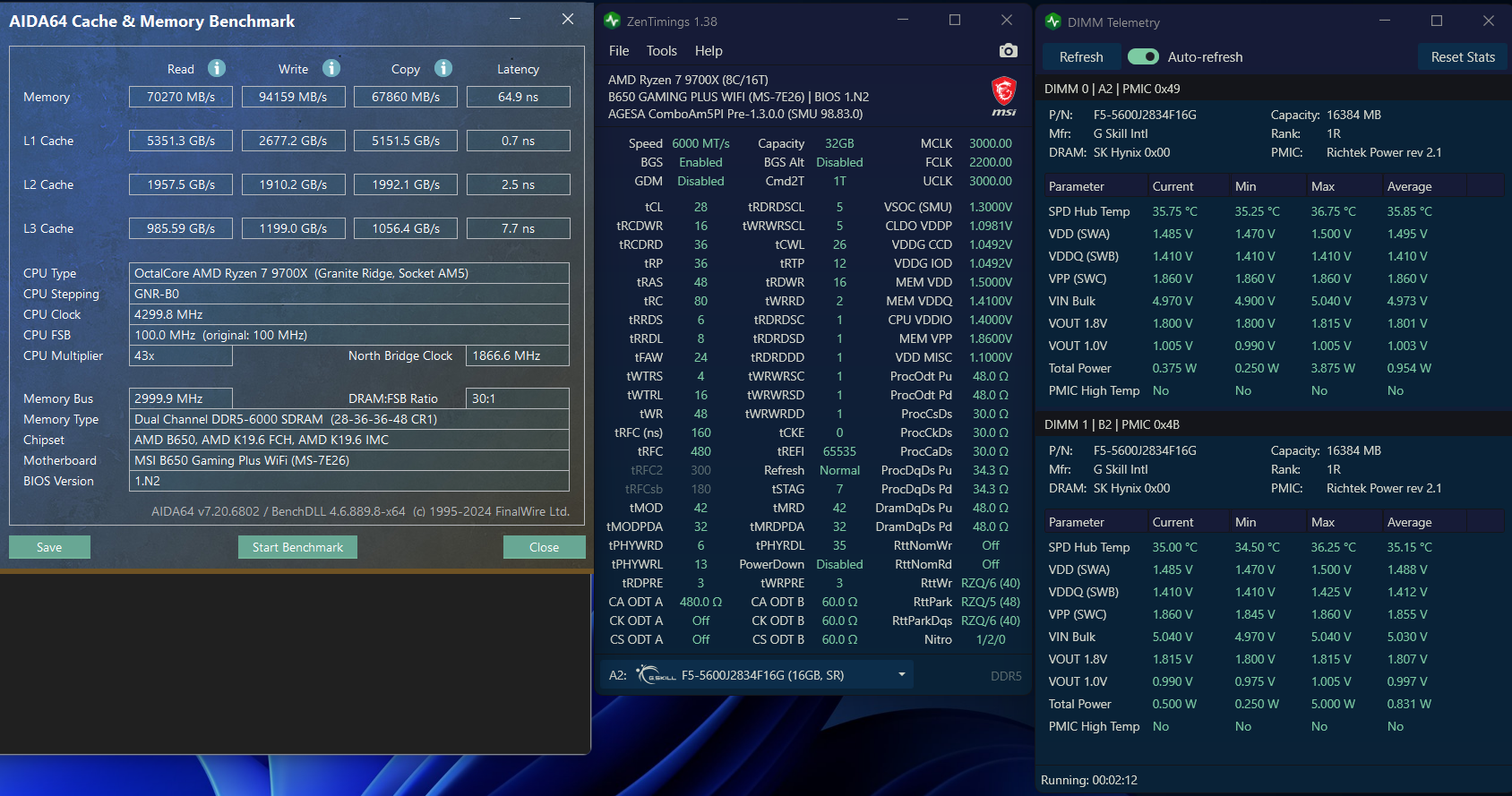

Öncelikle herkese iyi Sosyaller dilerim, @Ayhan Dönmez hocamın da katkıları sayesinde CL28 5600 olan kitlerimi CL28 6000 ve sıkı zamanlamalar ile stabil hale getirebildim, y-cruncher ve RTP başarılı. Fakat aynı RAM'ler ile 7800X3D işlemcide 60ns alabiliyorken 9700X işlemci ile 65ns alıyorum. +150 Boost ve -22 CO ayarlı, @Ayhan Dönmez hocamın farklı bir konudaki ayarlarını da uyguladım;
  • PBO: Advanced
  • PBO Limits: Motherboard
  • Scaler: 8X
  • Boost Override: +150
  • All Core Curve Optimizer: -22
  • VSOC/VCore Load-line Calibration, LLC: Level 7
  • Spread Spectrum: Disabled
  • Memory Context Restore: Disabled
  • Power Down: Disabled
  • Integrated Graphics: Disabled
  • IOMMU, SVM Enable: Disabled
  • TS'me: Disabled
  • Bank Swap Mode: Swap APU
  • DFE Read Training: Enabled
  • SOC/NB Voltage-AMD Overclocking: 1.25V
  • SOC/Uncore OC Mode: Enabled
  • Nitro ayarları ise 1-2-0 ve 1X 1X, Bias olan kısımlar Auto

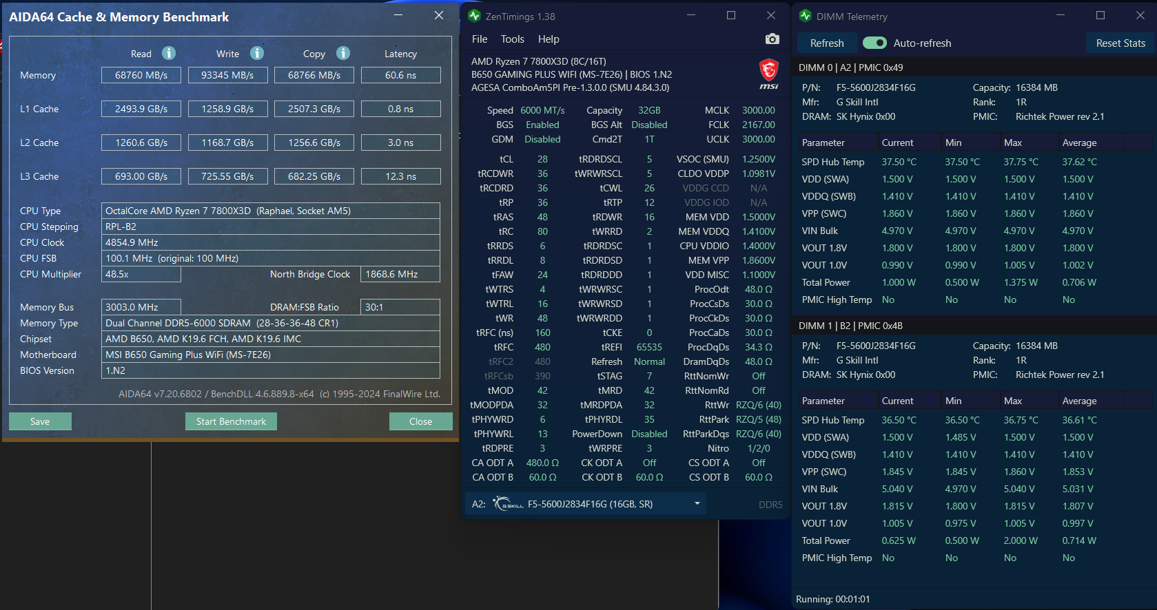

9700X ile gerçekleştirdiğim ZenTimings ve AIDA görsellerini ekliyorum (ZenTimings VSOC değeri yanlış gösteriyor HWiNFO 1.25V), bu hususta gecikme değerinin artmasının sebebi ne olabilir ve nasıl düşürebilirim? Gözden kaçırdığım bir ayar olabilir mi? Değerli yorumlarınızı bekliyorum... (7800X3D takılıyken olan benchmarkları da ekledim)

AIDA yanlış okuyor, sebebi o. Rehberde ''Bench Araçları'' kısmında paylaştığım Gear Bench ve PYPrime 2.0 ile deneyin. İki sistemde de kıyas edin. AIDA, Core ve Prefetch değerleri yanlış görüyor AM5'te. 7500F > 9850X3D AIDA'ya göre örneğin.
@gogol Modüller M-die mı? Eğer öyleyse Mixed çekip böyle deneyin:
@gogol Bu kısım MSI için Mode 2 denk geliyor, 7 bırakmayın.

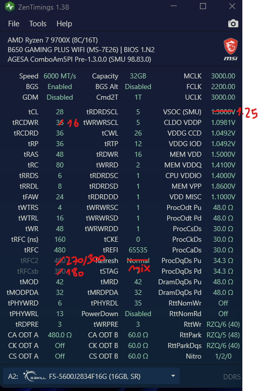

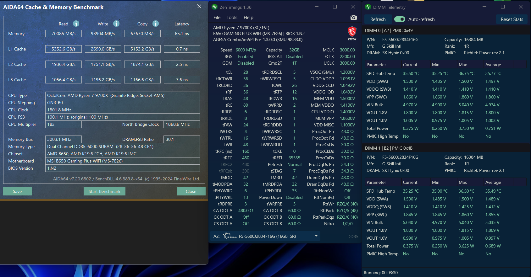

LLC Mode 2 olarak değiştirdim hocam. Ramler Zentimingste Hynix 0x00 yazıyor , emin değili M-die olup olmadığından. Ancak 480den aşağı pek yemiyor tRFC. Dediğiniz tRFC2 ve tRFCsb değerlerini girdim WR 16 girdim , VSoc 1.25'ti zaten onu değiştirmedim. Ancak mixed ayarı nedir bulamadım hala normal yazıyor. Pek bir değişiklik yaratmadı AIDA'da

Bank Refresh Mode Mixed girin. PYP ve Gear Bench de atın.
M-die'dır 480 altı yemiyorsa zaten. VDD yüksekten ister.
Mixed ayarlayıp kullan, tRFC2 270 dene.
PMU Train, ARd 0 dene.
Hocam mixed modu yapınca ayarlar komple bozuldu maalesef, belki hatadır diye bench yaptım ama düşmüş zaten skorlar. 270 yiyor ama sanırım tRFC2'de. ARd Auto'dan 0 yaptım, o kalsın mı Mixed'den Normal moda geri alacağım zaman?

Komple bozulma sebebi Boot etmemiş. TRFC2 300, tRFCsb 180 dene.

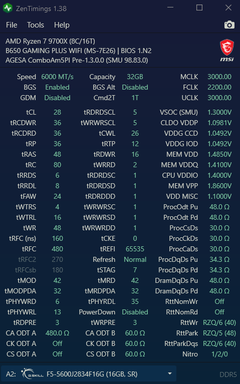

Hocam son bu şekilde bıraktım stabil bu şekilde testlerden geçti, daha fazla inemiyorum gibi gözüküyor :/ (VSOC 1.23 ayarlı)
@gogol Bank Refresh Mode ayarı BIOS'ta mevcut mu? Eğer değilse son sürüme güncelleyin BIOS'u. Sonrasında bu Bank Refresh Mode ayarını Mixed aldıktan sonra tRFC2 270, tRFCsb 180 alın. Şu anda NORM bu mod sizde, M-die için Mixed gideri var. Denemeniz lazım, sadece AIDA Latency olarak bakmayın. 9700X özelinde ise 6400 1:1 mod ve 2133 FCLK denenmesi lazım önce. M-die yüksek VDD isteyebilir, aktif soğutma uygulayın.
