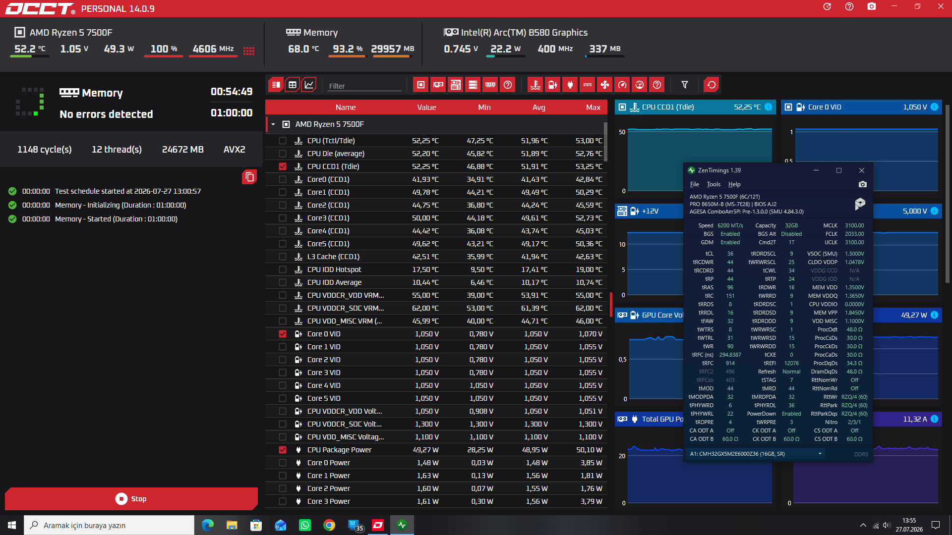

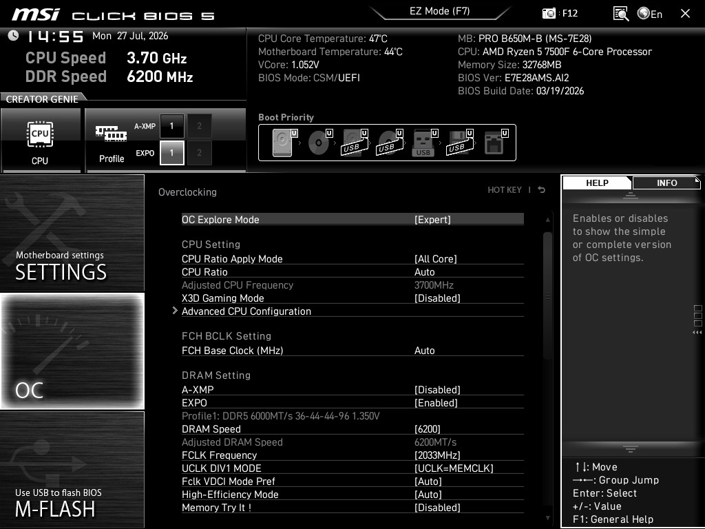

RAM kitlerim zaten yüksek gecikmeye sahip ve ben de IMC sınırımı yoklamayı düşündüm. 6400MT/s denediğim zaman MCLK ve UCLK 1:1 olmuyordu. Manuel olarak 1:1 zorladığım zaman sistem bios ekranını geçemedi. Ben de 6200MT/s'e düşürdüm. FCLK frekansını denedim 2033 hariç hiçbir frekansı yemedi. Yazma hızı 77 GB/sn yerine 80 GB/sn hıza çıktı. Geri kalan hiçbir şeye dokunmadım , sizce bedavadan performans değil midir?
MCLK : 3000'den 3100'e
FCLK : 2000'den 2033'e
UCLK : 3000'den 3100'e

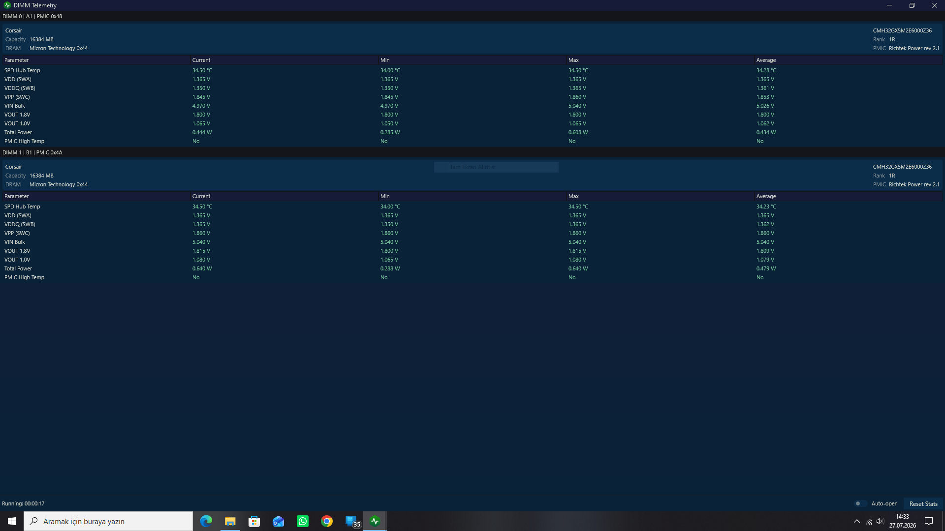

Tools'tan DIMM telemetrisi iletir misin? @elninolaz ile kıyaslayın R5 7500F için.

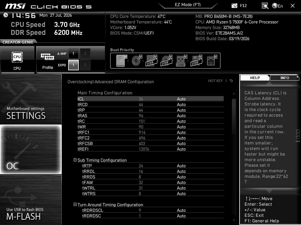

Buyurun hocam. Ayhan hocam ben DDR5'de hiç timing ayarlamadım MSI anakartım var bana öğretebilir misiniz?

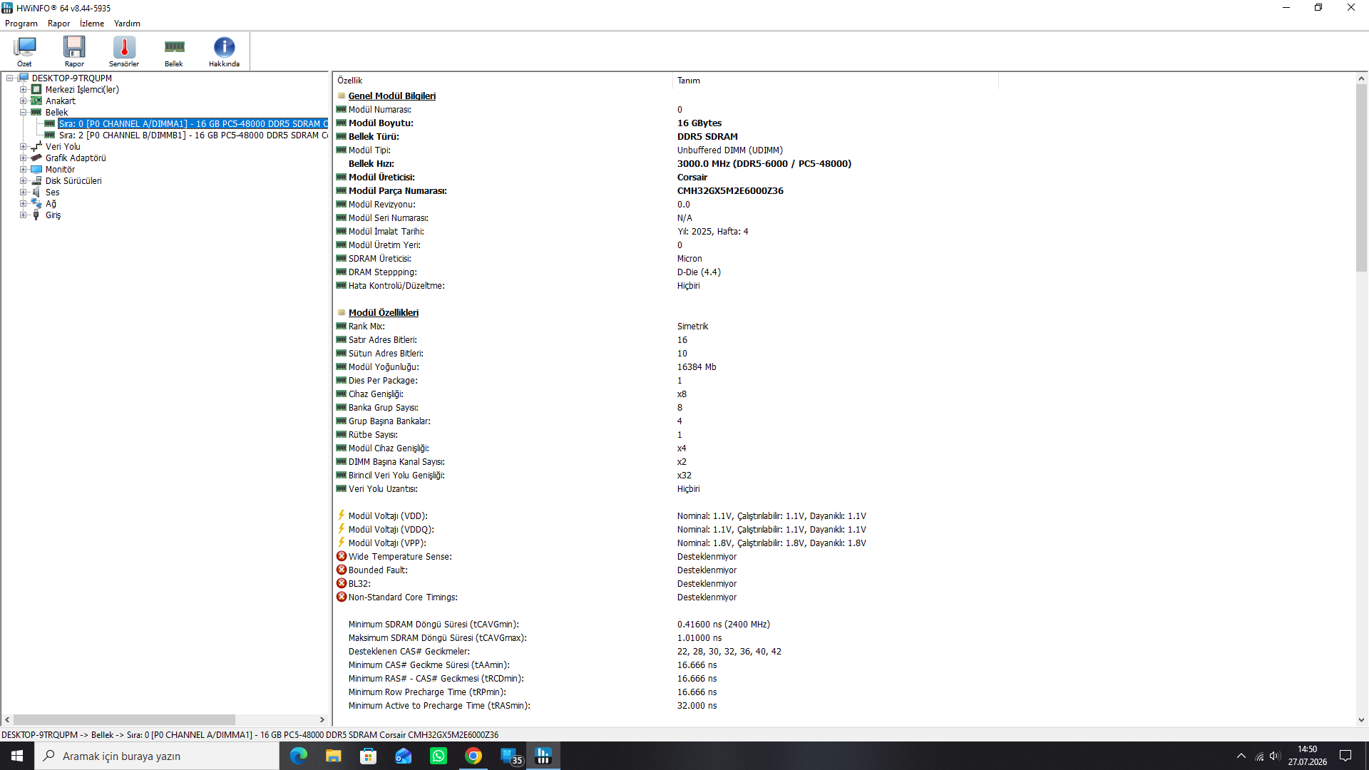

Eki Görüntüle 269003
Bu kısmı da atar mısın HWiNFO'dan? Micron biraz zor, timing birebir verilemez yani. B-Die ise timing yiyor biraz. Primary çok sıkamazsın. Voltaj scaling 1.4 üzeri yok, Boot etmiyor ya da hata veriyor.

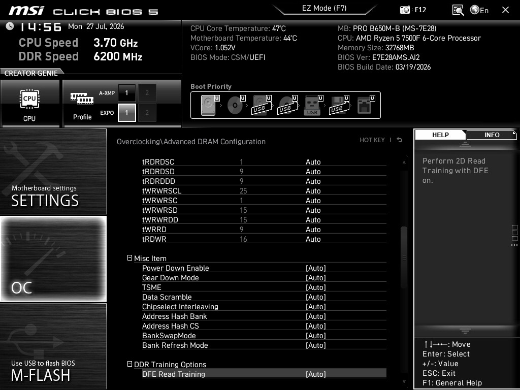

@Grimoire Weiss Clear CMOS öğrenmen lazım, Boot etmediği durumlarda gerekli. Bank Refresh Mode Mixed dene bir de, Boot ederse öyle daha iyi sonuç alırsın. tRFC1 düşemiyor Micron.
@X99 Clear CMOS konusunda destek olur B650M-B özelinde. BIOS'tan Overclocking ve DRAM timing menüsü fotoğraflayıp buraya iletmeniz gerekiyor. @Grimoire Weiss

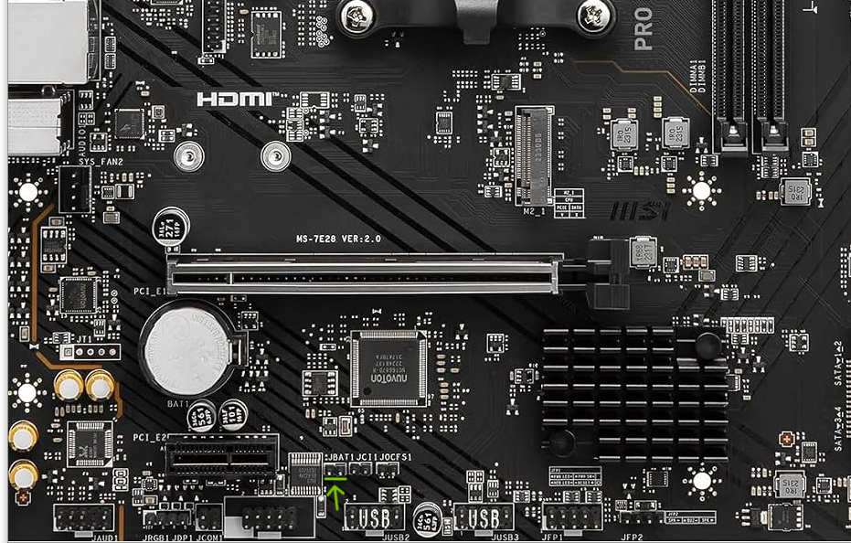

JBAT1 üzerinden clear cmos biliyorum hocam. Acı deneyimimiz var. FCLK 2133 yemiyor 2066 deneyince bile kapanmıştı.

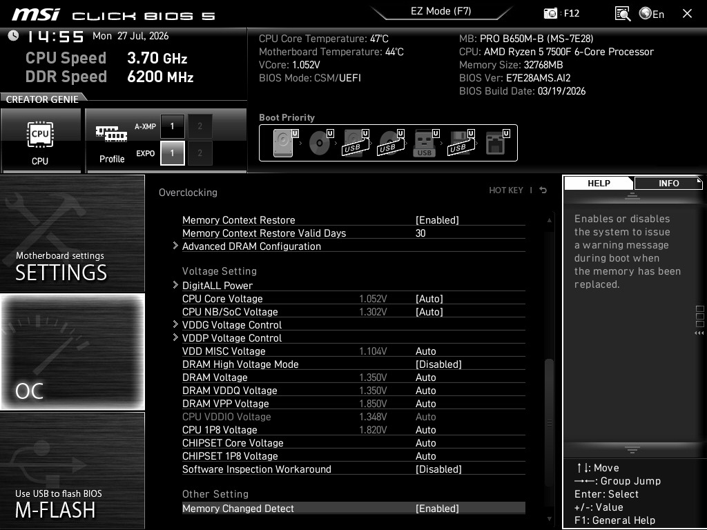

D-Die frekans yiyor ama tCL düşemiyordu sanırım. Micron'larda bir standardizasyon yok. Hynix M-Die ve A-Die revizyonlar %95 oranda benzerlik gösteriyor mesela, onlar için hazır timing tablosu var. Micron'da çok mümkün değil genelde. Varyasyon çok fazla var. Samsung B-Die olsa daha kolay olurdu diyebilirim.
Burada ilk denemen şey Bank Refresh Mode ayarını Mixed almak. Eğer Boot ederse umut var demektir. @Grimoire Weiss
Yeni çıkacak olan ULL kitlerde Hynix A-Die, M-Die ve Samsung B-Die kullanıldı o yüzden. ULL profili SPD'ye gömdüler, o şekilde stok EXPO üzerine timing girmiş olunacak bir nebze.
@Grimoire Weiss Bank Refresh Mode 1.3.0.0a'da olması lazım. 1.3.0.1b güncellemende sakınca yok.

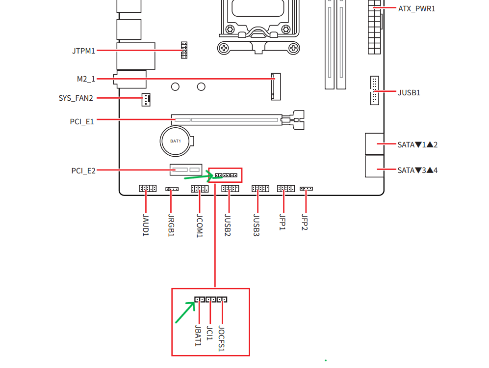

Clear CMOS gerektiği zaman, görselde yeşil çizgi ile belirttim, bu iğne şeklindeki iki pimin üzerine, yıldız tornavidanın ucunu 10 saniye kadar temas edeceksiniz, yani tornavidanın ucu iki Pim'e de değecek. Sistem kapalı olacak, tornavidayı sağa sola değdirmemeye dikkat edin. Jbat1 yazan pimlerden yapılacak, yan tarafa kaydırma yapmayın. Cmos sık lazım olabilir, bu yüzden buton alıp o pimlere bağlayabilirsin, senin için daha kolay olur @Grimoire Weiss
