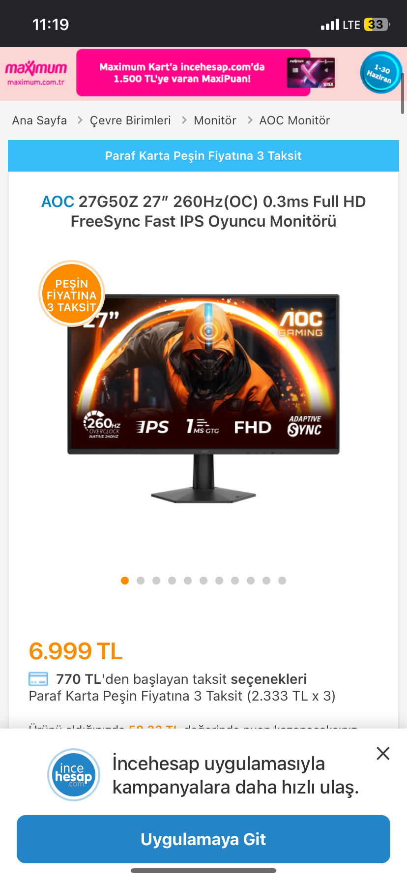

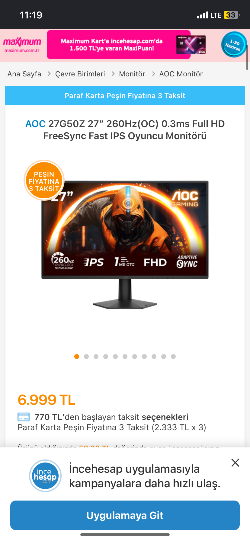

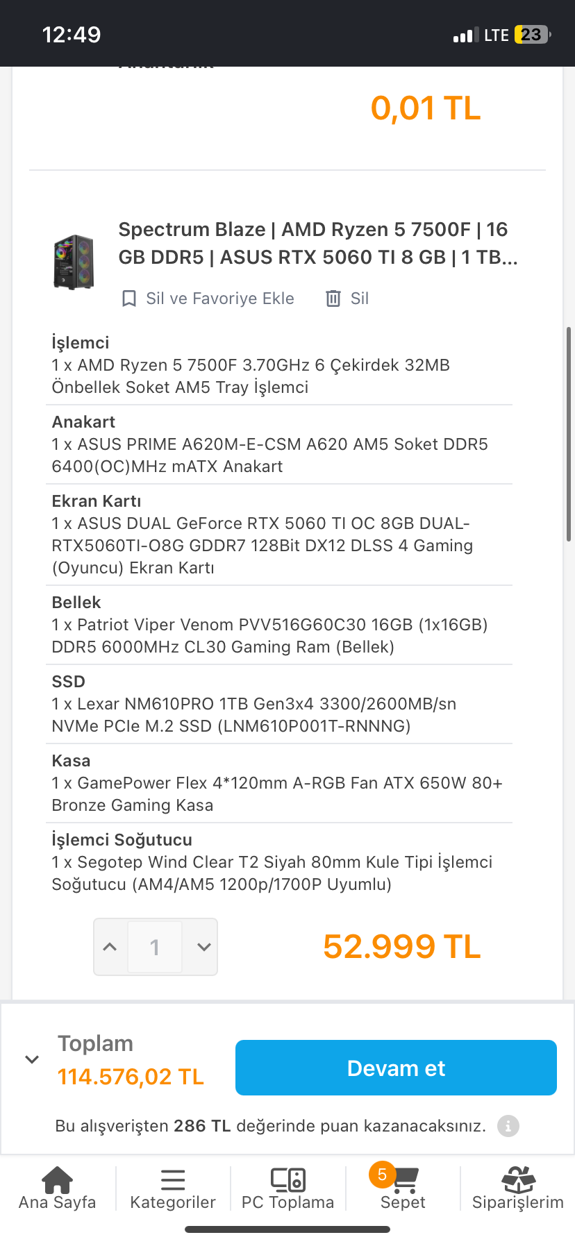

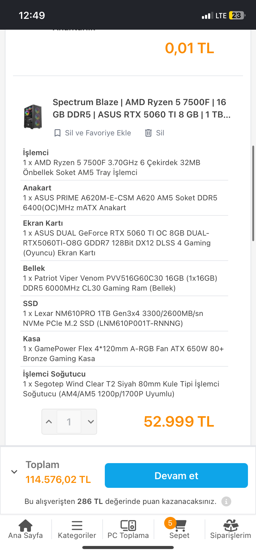

Merhaba, sistem kuracağım ama hiçbir bilgim yok. Bütçem kasa için 50.000 TL, monitör için 10.000 TL ayırabilirim. Kalan 10.000 TL parayı da ekipmanlar için harcayacağım. Kasayı OEM alacağım sanırım, yapay zekâ bunu önerdi. Daha iyisini bulabilir miyim diye buraya kaydoldum.
Bilgisayardan beklentilerim şunlar: GT5, Roblox gibi oyunları yüksek grafiklerde akıcı bir şekilde oynatır mı ve film, dizi izleyeceğim ekran güzel görünür mü, renkler canlı olur mu? Monitör tavsiyesi istemiştim, kalan diğer ekipmanları kendim seçerim demiştim ancak internette arama yapınca çok fazla seçenek çıkıyor.
Neyse, durumu özetleyeyim: Toplam bütçem en fazla 70.000 TL, bunun daha üstüne çıkamayacağım. Bu parayla monitör, OEM kasa, oyuncu masası ve oyuncu koltuğu lazım. Oyuncu koltukları çok pahalı olduğu için buraya yazdım, belki uygun fiyatlı varsa diye. Bu arada bana gerçekleri söylediğiniz için teşekkürler, yapay zekâ bu fiyata şöyle yaparsın, böyle oynarsın diye bayağı bir övdü, umutlanmıştım.

GTA, Roblox'u oynatır her türlü. RTX 5060 Ti en azından o tür oyunlar için güçlü. Oyuncu koltuğu ucuz alacağınız çok kaliteli olmaz, en az 7-8 ayırmanız lazım. Masa olarak da 5-6'ya oyuncu masaları var, hangi tarz hoşunuza giderse alabilirsiniz. Monitörde gayet güzel, AOC iyidir. Hz olarak da yüksek, CS, Valorant oynayacaksanız bayağı güzel olur. Filmde de renkler tatmin eder ama PSU'yu önermiyorum. Gamepower sıkıntı çıkarabilir, daha güvenli MSI, Corsair, ASUS, FSP gibi markalar tercih edin. Klavye mouse olarak MAD60W60, mouse olarak A9, A9 Plus; mouse pad 90x40 Klassegear veya Wraith'ten bakabilirsiniz. Sistem olarak ben Gaming.Gen.TR'den Blade-dualrx9060 öneririm. 9060 XT biraz daha iyi bir kart, VRAM olarak da iyi. 7600'de dahili grafik var, pek fark yok ama yine de + diyebiliriz. Bir tek 1 TB yapmanız gerekecek SSD'yi, onu da seçebilirsiniz. 500 yetmeyecektir ama zaten 1 TB eklesen bile 52 bin yapmaz, 50-51 yapar.

Cuma gecesi İncehesap indirimlerini bekleyin, alacağın bileşenler belli zaten; 7500F işlemci ve ASUS B850M-K anakartlı sistem bakılabilir. Monitör ve klavye gibi çevre birimleri hakkında bilgim yok.
