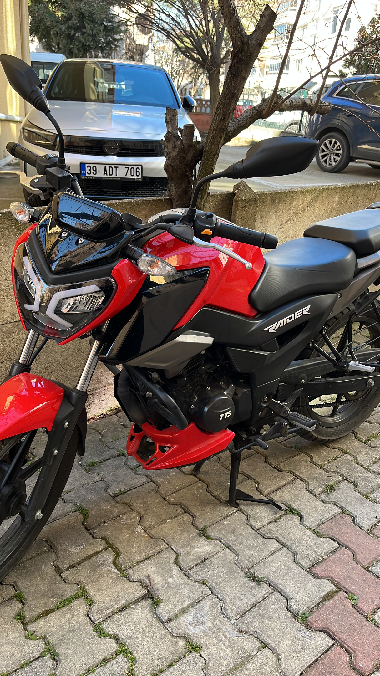

Arkadaşlar konuya cevap veren herkese teşekkürler motoru satın aldım.
Eki Görüntüle 130887
Kazasız belasız sürün hayırlısı olsun, yavaş vites atın bu motorun en büyük sorunu vites mili gibi basit bir parça çabuk kırılıyor ve gelmesi aylar sürüyor.
Teşekkürler :) vites geçişleri bana çok hafif geldi zaten zorlanmadan motoru kasmadan çok rahat vites atabildim ilk günde dahil, boşa çok rahat geçiyor motor.
