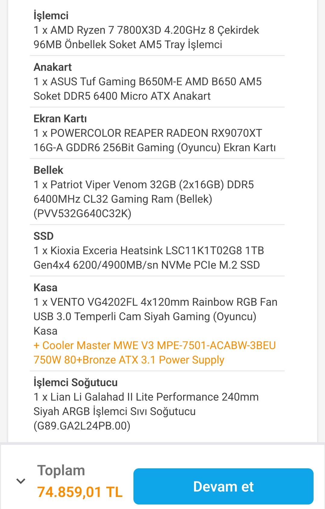

Merhaba. Yaklaşık 1 aydır sistem dizmeyi düşünüyorum ama bilgisayar toplama hakkında pek bilgim yok. Kullanım amacım genel olarak oyun için (CS2, Albion, Souls Like tarzı ve nadiren de olsa hikayeli oyunlar.) ve Adobe Photoshop falan. Ama ağırlıklı olarak oyun için kullanacağım.
AMD veyahut NVIDIA olması fark etmez, herhangi bir ön yargım yok. Bu özelliklere göre bir sistem toplamama yardımcı olursanız sevinirim.
Eki Görüntüle 193625
Parçalardan kısmadan tek tek toplarım derseniz de aşağı yukarı bu rakama gelir.
Öncelikle teşekkür ederim hocam yardımınız için tek tek toplamada montaj için yardımcı olacak biri ya da guvenebilecegim bir yer yok o yüzden hazır sistem tercih ediyorum ve ekstra olarak 80kya kadar çıkabilirim bütçeyi yazıya eklemeyi unutmuşum kusura bakmayın ona göre özelleştirmede başka önerileriniz varsa eklerseniz sevinirim.
Vallahi bence de etrafında bilen eden biri yoksa hazır almanı tavsiye ederim bende kendim toplayım dedim oradan buradan alınca bir parçada sorun var çözemedim garantiye yolladım ekran kartını hala bekliyorum.
9070XT ve 7800X3D ikilisi çok iyi 9700X işlemci de tercih edilir.
Bu sistem gayet dengeli, kötü parça yok, bütçeye göre işlemciyi 9800X3D yapabilirsiniz, SSD KC3000 olabilir.

Sağ olun hocam teşekkür ederim yardımlarınız için.

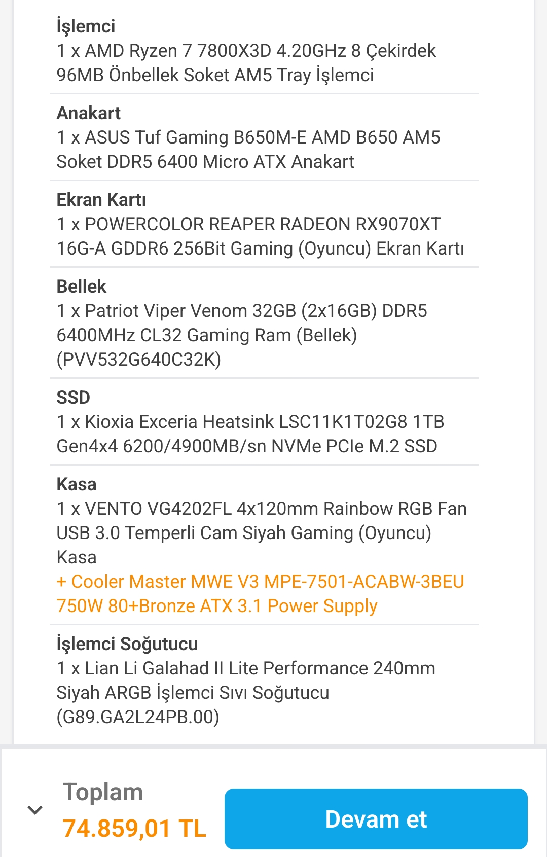

Hocam iyi günler son kez bir görüşleriniz ve fikirlerinize danışmak istedim.
Attığınız sisteme ek olarak bu sistemde https://www.gaming.gen.tr/urun/7003...c-16gb-32gb-ram-1tb-m-2-ssd-sistem-tavsiyesi/ işlemciyi 7800X3D anakartı da B840 yapsak.
Bu iki sistem arasından hangisi daha mantıklı bir karar olur bunun için size son kez danışmak ve fikir almak istemiştim hocam.
@Sukehiro, B840 anakart alınmaz B850 ve 7800X3D yaptığınızda 70k oluyor, RAM, SSD ve PSU daha kötü kalıyor, onların iyilerini seçerseniz herhalde 90k falan olur.
