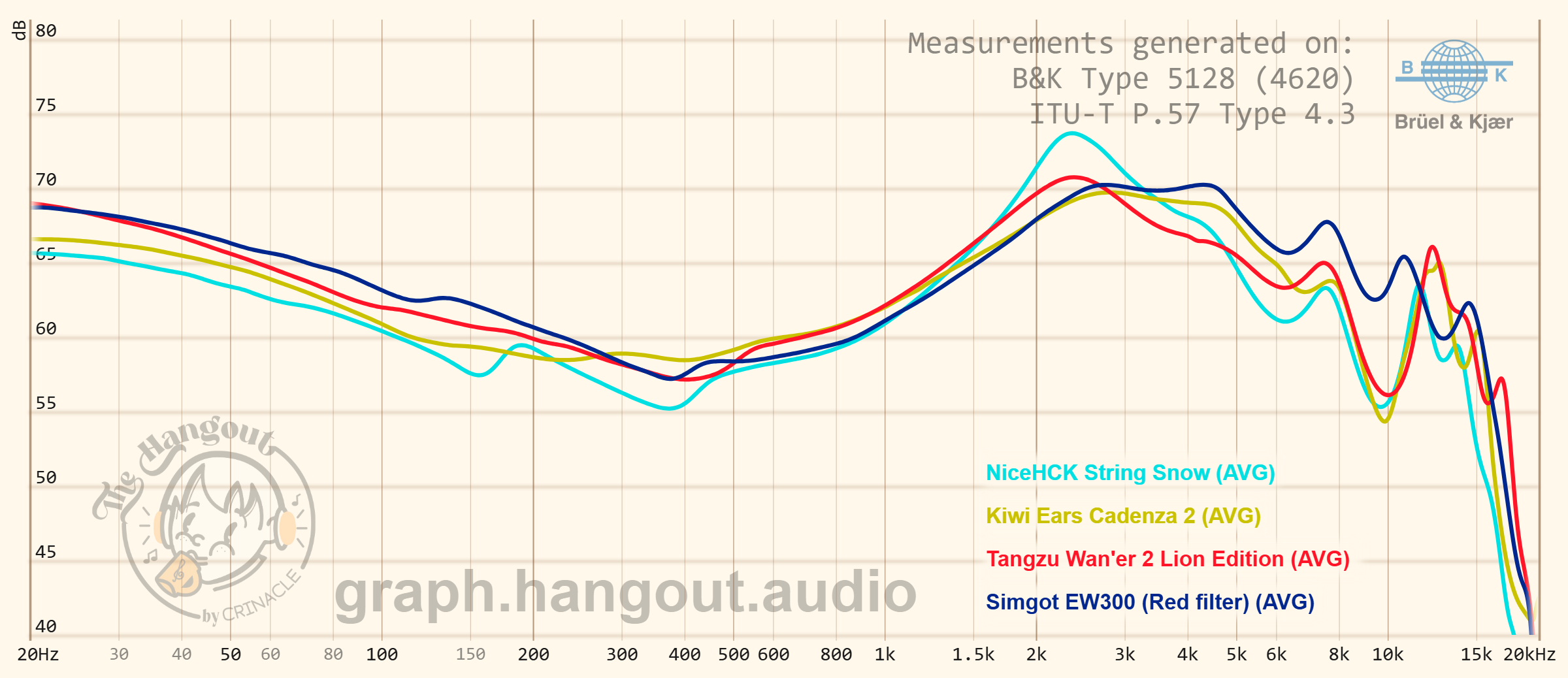

Normalde ben de fr her şeyi söylemez demem zaten, fakat bunun profil değişik yorumlar değişik, aşırı bir şey çıkaramıyorum bu yüzden. Örneğin attığın yorumu ben zaten önceden okudum, ve kötü algılamadım şahsen. Adam zaten her konuya ortalama demiş, tek olayı mobile demesi o görselde. Dil farkı da var kullanıldığı anlam değişebiliyor onu geçiyorum mobilde de ses kasılan bir sürü oyun var zaten. Dediğim gibi ne anlamda dediğini %100 bilemem fakat ben bunu çıkardım oradan. Aşırı dar değil vs demesi de idare eder ortalama diyor gibi geldi bana. YouTube'da olan videoların çoğunda hibrit deniyordu bu IEM için, bundan dolayı ben çok kötü olacağını düşünmüyorum.
Aslında anlaşamadığımız konu şu, size göre kötü olan oyun performansı bana göre benim algıma göre normal bir performanstır örnek veriyorum. Çünkü dediğim gibi hem çok önemsemem hem de çok işim de yok ses kasma ile ilgili. Aslında burada beklenti önemli, benim beklentim o denli olmadığından yorumlarda da kötü bir şey görmediğimden net konuşamıyorum. Yoksa sizin dediğiniz doğrudur, benim kafamı kurcalayan ise kullanıcı yorumu. Dediğim gibi doğrusunuzdur, ben ürün gelince güzelce deneyip yazacağım yine ben de meraktayım çünkü. Ks de hiç IEM kullanmadığından seçenek sundum, yoksa eminse alsın geçsin zaten librayı kafa yormaya gerek yok. Ki aslında yazımda zaten sadece oyun için falan alınır da demedim önermedim de, daha hibrit bir IEM olduğu zaten ortada. Ben giriş olarak deneme amaçlı düşünüp seçenek sundum. Ve dediğin gibi imaging gibi birçok konu ancak dinlemeye dayalı, bakalım belki o konularda iyidir de ondan hibrit diyorlardır belki daha farklıdır göreceğiz. Başka IEM olsa net konuşacağım da bunun hakkında yorum da az olduğundan böyle mecbur.
Ben zaten illa oyun için alınsın demiyorum. Arkadaş yazdı gitti arada cevap verseydi, bütçeyi artırırım-artıramam. Hiç müzik dinlemem-arada dinlerim, bir şeyler deseydi her şey daha kolay olurdu . İnceleyen kişi nazikçe ses kasma için uygun olmadığını ifade etmiş diyelim.

@Trina vallahi hocam ben gayet oynadım ses de kastım herhangi bir sorun yaşamadım duyamadığım adam falan da olmadı. Kancalıdan da net daha iyiymiş kulaktan düşme falan çok çok zor bunda da. Bir Cloud 2 kadar ayak seslerini yüksek vermiyor ama o da beklenmez zaten, yeterli seviyede gayet. Tiz de normalde grafikte iyi durmuyordu ama tiz seven birisiyim ona rağmen tatmin etti. Ks zaten gitti de sen oynanmaz falan dediğin için deneyip yazdım. Mantık olarak ses kasmak ayak sesi silah sesini düzgün duymak. Kötü duyuruyor olsaydı bile duyurduğu için yine oynanmaz kategorisine girmiyordu zaten. Tabii sen ne anlamda dedin orasını bilemiyorum.
Sesin 3d olup olmadığı, yakınlığı uzaklığı derinliği yüksekliği vb. Bunlar waner 2'de kötü-ortalama mesela, daha iyi bir kulaklık takıp dikkat edersen farkı anlarsın muhtemelen.
Sesin 3D olup olmadığı, yakınlığı uzaklığı derinliği yüksekliği vb. bunlar waner 2'de kötü-ortalama mesela, daha iyi bir kulaklık takıp dikkat edersen farkı anlarsın muhtemelen.
Hocam zaten gidip 3K'lık kulaklığı takarsam tabii fark olur yani bu anormal bir şey değil. Ben sadece oynanmaz dediğin için söyledim. Yoksa bende inanılmaz öyle böyle demiyorum yani. Hani hard Core oyuncuyu ne kadar tatmin eder orasını da bilemem. Ama oynanmayacak kadar öyle kötü falan değil onu diyorum, casual oyunculara yeter fazlasıyla.
